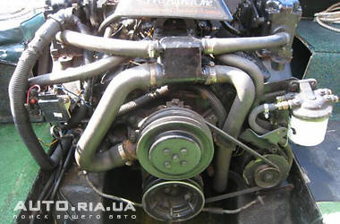

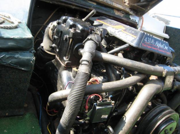

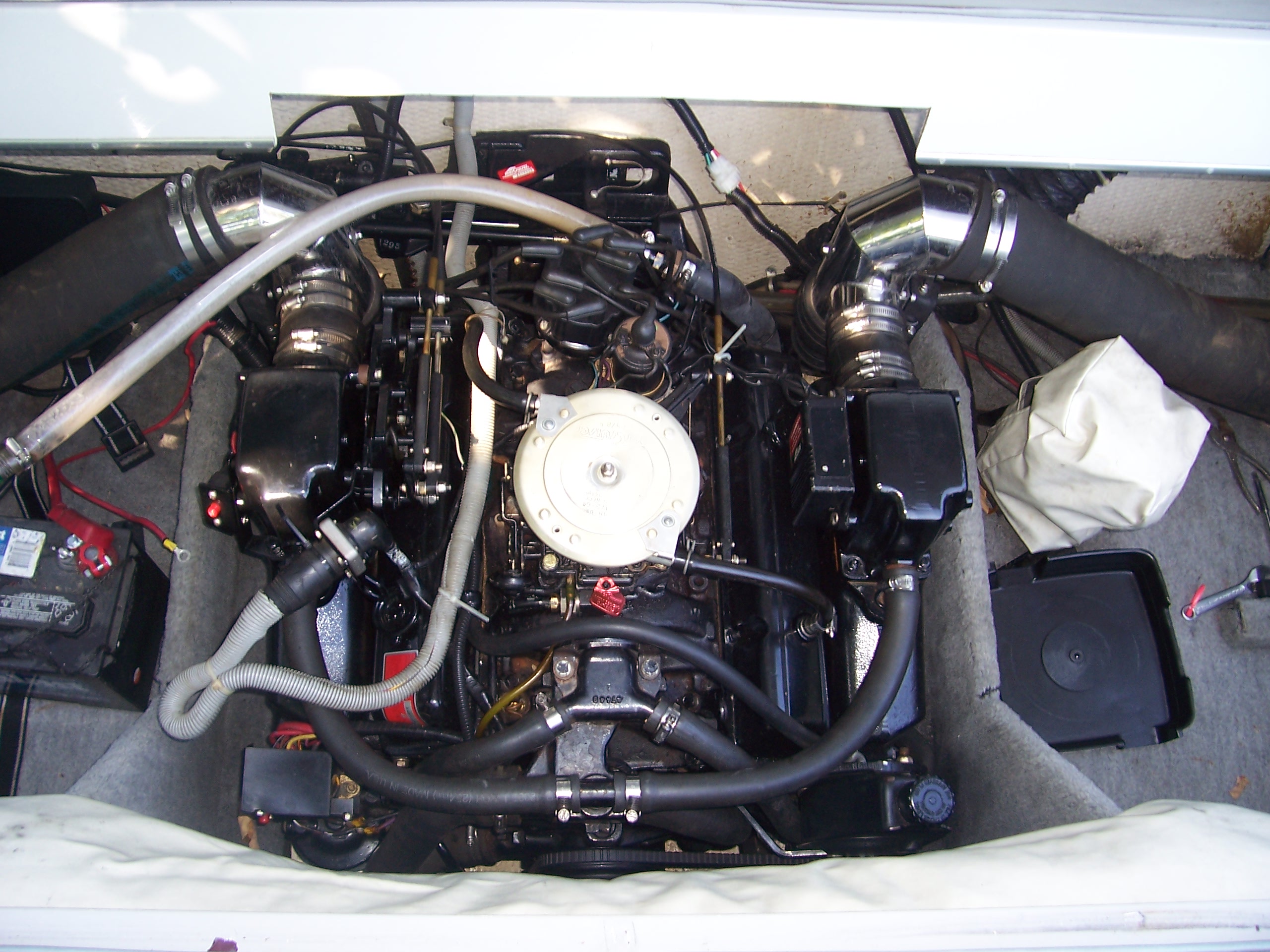

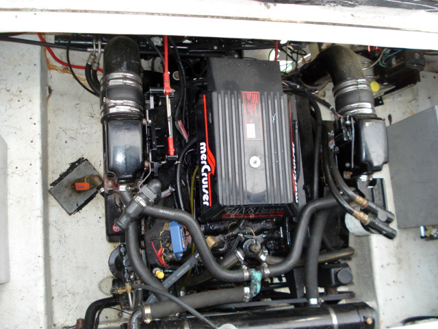

Допис від Denis 840 Переглянути допис
Вы сейчас сравниваете стационар и подвесник конца 90г.
Итак , по очереди:
Современные стационары они не дефорсированые!
- http://mercury-ms.ru/production/mercruiser/benzin/
1,0литр = 50л.с. Это не дефорсированные?
-покажите мне хоть один моторный отсек стационара удобный в ремонте!!! Покажите мне хоть один не удобный! Это первые фото по запросу Google
- а на подвисняке "шляп сними" ремонт подвесняка - это как в Ниву залазить "Встань- дай я сяду"
-не видно угол поворота колонки - На машине Вы тоже угол выворота колес не видете.... Мешает?
- Зимняя консервация это мину стационара, А подвесной не надо консервировать?
- поломки трансома грустная тема очень ???????? вообще не понимаю о чем это...
+ ко всему : 90% стационарных моторов выпускаются с середины 80-х и до сих пор без изменения конструктива железа думаю этот пункт в объяснении не нуждается.
