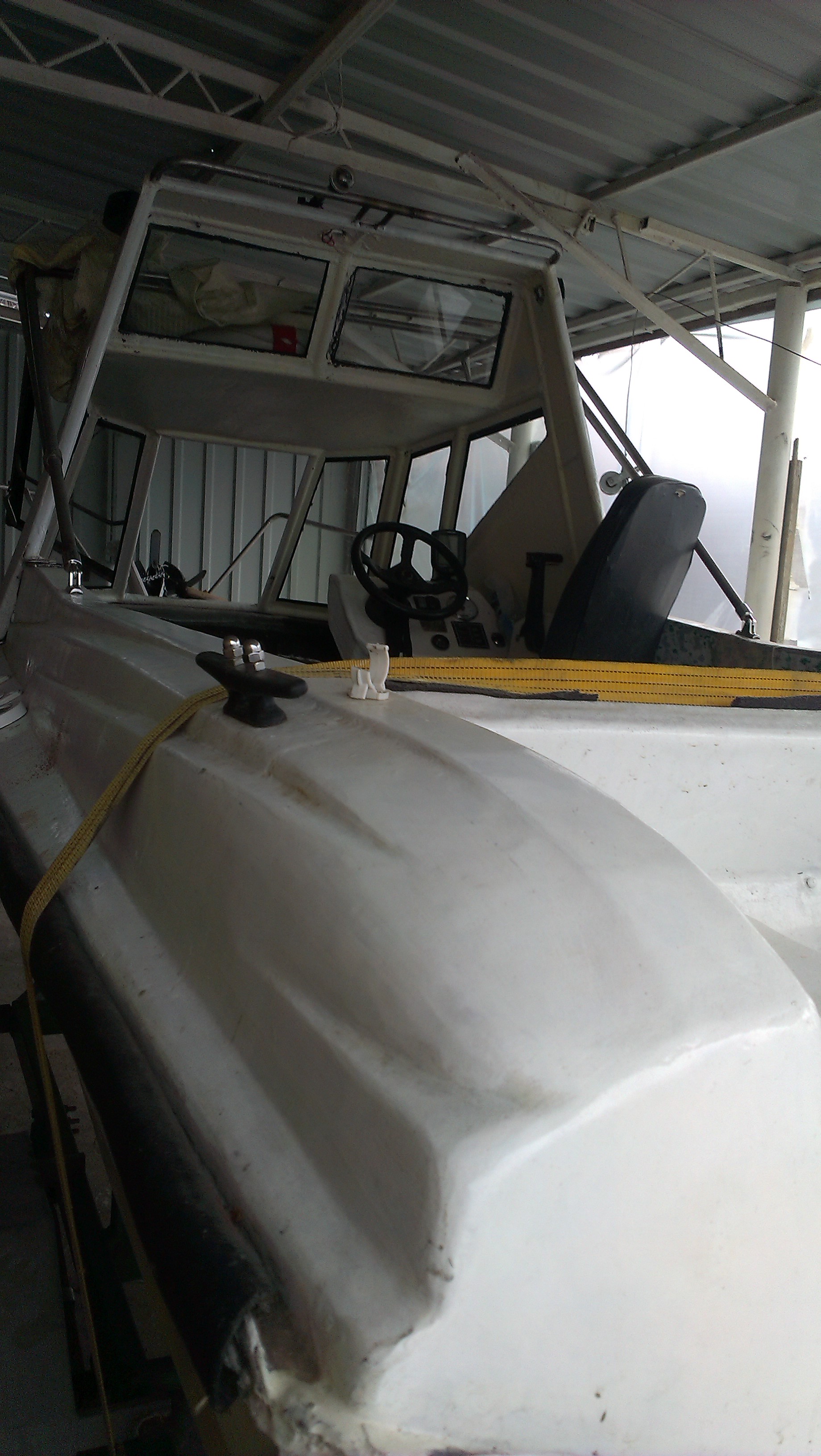

Хотел было на том и порешать, потому-как действительно нудновато и пока бездоказательно.
Но во благо, решил еще пофлудить на эту тему немного.
У нас здесь есть два более-менее обоснованных предложения
1. 0,36 м3 пенопласта
2. 0,55 м3 пенопласта.
Ни на одном из них настаивать не буду. Конечно больше не меньше!Я бы по возможности не пожалел и на полтора куба денег.Но вот где их разместить?
Долучення 77282
Дальше:есть гарантии завода изготовителя что дракон (т.е. Темп) не утонет и будет держать на плаву 6 пассажиров (по шею). смотрим считаем
это половина из четырех поплавков под палубойДолучення 77283
это то что под задней сидушкой и его спинкой было
Долучення 77284
Долучення 77285
это 50% того что было в носу и должно быть дальше по днищу. Скажем еще таких блочков было от7 до 10 шт (это максимум)
Долучення 77286
А вот нарощенный борт- кстати тоже из пенопласта
Долучення 77287

История полурубки.
Сразу определил критерии для себя:
1. Спортивный стиль не в этот раз.
2. Вместительность (по высоте)
3. Обзор
4. Стекло (не поликарбонат)
5 Передняя калитка -обязательна.
6. Съемная
7. Максимально сдвинутая к носу для увеличения кокпита под рыбалку.
8. И шоб на ней можно было сидеть и рыбачить.
Порисовал на бумаге, муза не пришла. Решил "по месту" изобразить профилем.
Назва:  IMG_0342.jpg
Переглядів: 736
Розмір:  3,55 МБ
ID:	77431   Щоб збільшити малюнок, клацніть по ньому
Назва:  IMG_0341.jpg
Переглядів: 667
Розмір:  3,20 МБ
ID:	77432   Щоб збільшити малюнок, клацніть по ньому
Назва:  IMG_0344.jpg
Переглядів: 665
Розмір:  3,26 МБ
ID:	77433   Щоб збільшити малюнок, клацніть по ньому
Назва:  IMG_0345.jpg
Переглядів: 645
Розмір:  3,07 МБ

На тот момент не было никакого опыта перестройки лодок, тем более поклейки стеклопластика. Да и холодновато для этого.
Сейчас может сделал бы как-то по другому.
Из материала выбрал то, что было доступно на рынке. Скупил трубу нерж. стенка 1 плюс/минус, диамерт 25-32.
Прихват электрод на инверторе сносно, обварить не получается.
Примерился по цене аргонщиков- купил ТИГ 4000 грн с копейками,баллоны обменял кислород на аргон. Раньше приходилось работать автогеном-практически тоже самое. Сложного мало, разве что учитывать мелочи разные сквозняк, настройка давления, ну и приловчиться. обязательна маска-хамелеон.
Дело больше творческое, но потихоньку пошло.

Дальше сложнее: ребра для стекла. Нерж. лист 1 мм нарубали полосой.Сложнее всего было ее в плоскости выдержать и мелкими короткими прихватками, чтоб не коробило .
Крыша, боковины фанера бакелит 4 мм. Внутрь пенополистирол 20 мм. Обклеил стеклом, слой просто смолы,загрунтовал эпоксидным грунтом.
Стекло заказывал автомобильное триплекс. Сразу обещали (декабрь 13) 500 грн, обошлось в 1000 грн (подорожало). Пришлось экономить на установке, запросили 1800 грн материал плюс спецклей. Посадил сам на автомобильный крокодил. Правда измазал все- на совесть работал. Изнутри в рубке так и не вычистил- так и катался.
Жирные недочеты шпаклянул атвомобильным полиэфиром, слегка покрасил автомобильной двухомпонентной дешевой.
Времени и терпения уже не хватало, много недочетов- не судите строго!
Чайке понравилось. Находила меня регулярно, где бы я ни стоял.
Может видео найду.
Если какие вопросы возникают , уточняем -размельчим.

Старий 28.11.2014, 07:07   #58 (permalink)
Типово Re: Дракон/Темп ремонт переделка
История полурубки.
Тяжёлая получилась?
Востаннє редагував Muller: 28.11.2014 о 09:55.
Старий 28.11.2014, 09:48   #59 (permalink)
B55
Дописи: 4.275
Сказал(а) спасибо: 3.010
Титанический обьем работы! Сделано все монументально и на века
Стесняюсь спросить, а после реконструкции и значительного утяжеления корпуса,мощности мотора хватает?
student (28.11.2014)
