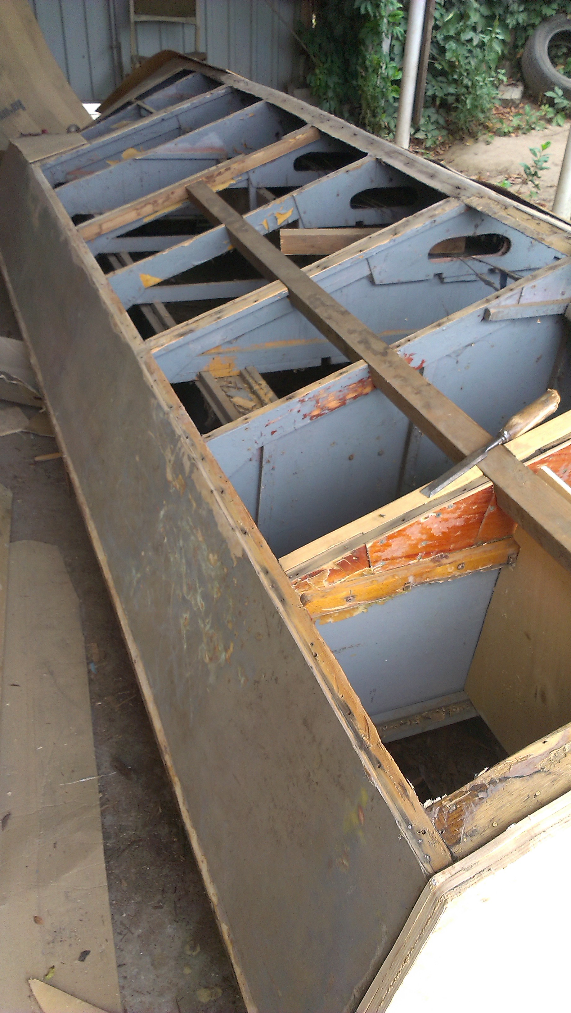

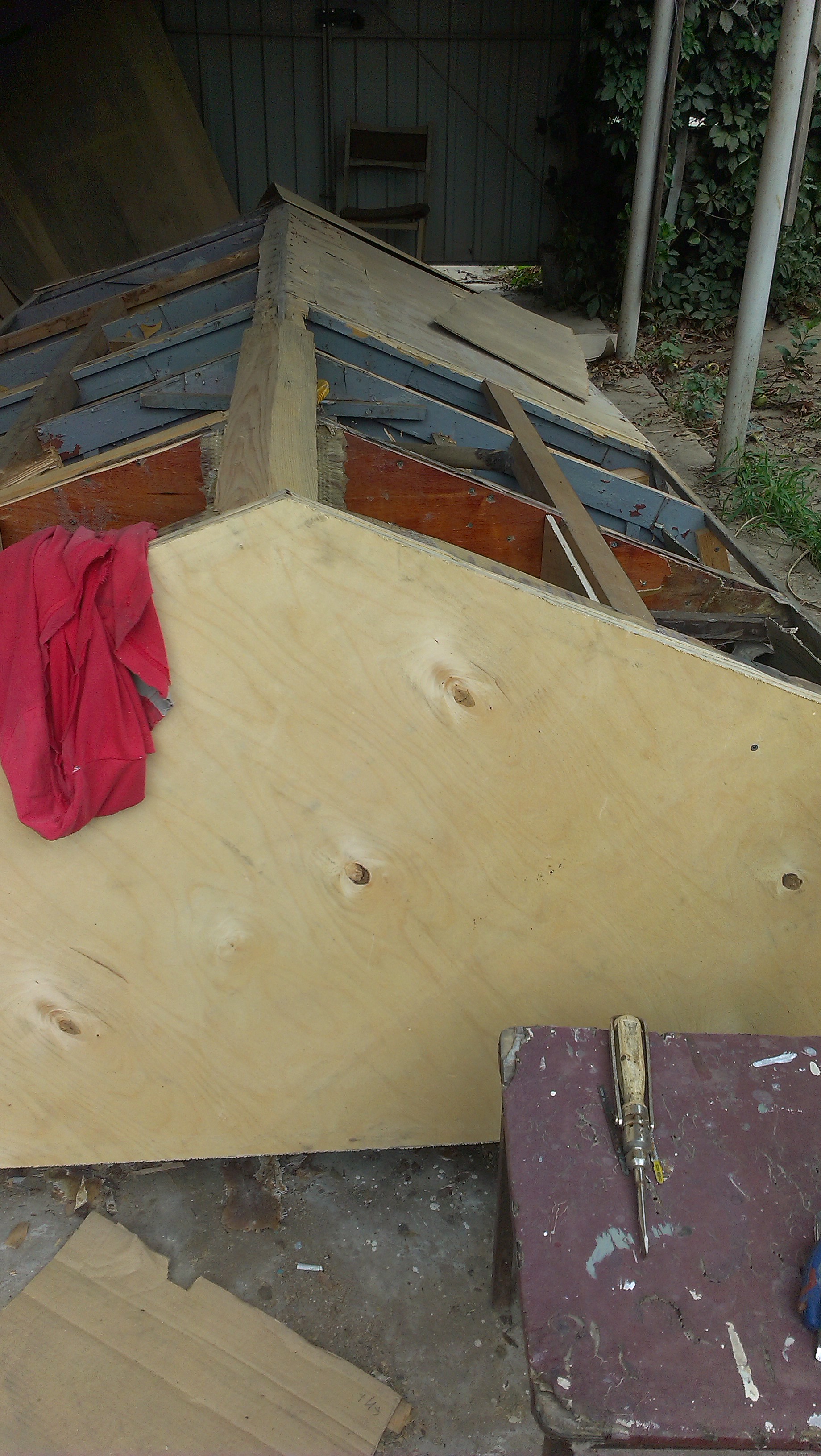

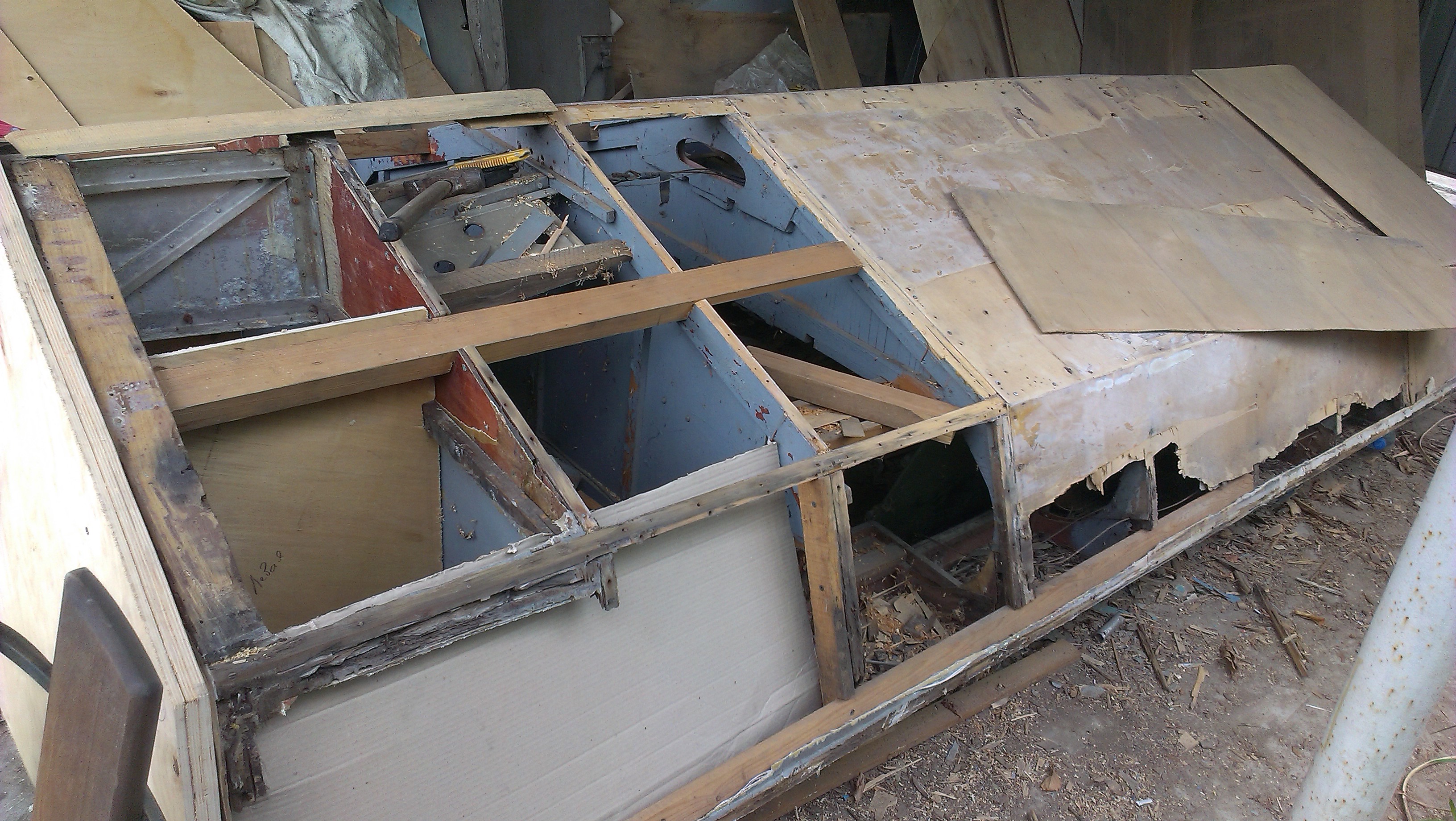

По транцу, согласен, и скажу так, чтобы грамотно его сделать под 200 сил, мало сделать только транец, нужно переделывать всю лодку.
Назва:  IMAG1557.jpg
Переглядів: 342
Розмір:  1,15 МБ
ID:	120030   Щоб збільшити малюнок, клацніть по ньому
Назва:  IMAG1558.jpg
Переглядів: 367
Розмір:  1,24 МБ
ID:	120031   Щоб збільшити малюнок, клацніть по ньому
Назва:  IMAG1559.jpg
Переглядів: 336
Розмір:  1,41 МБ
