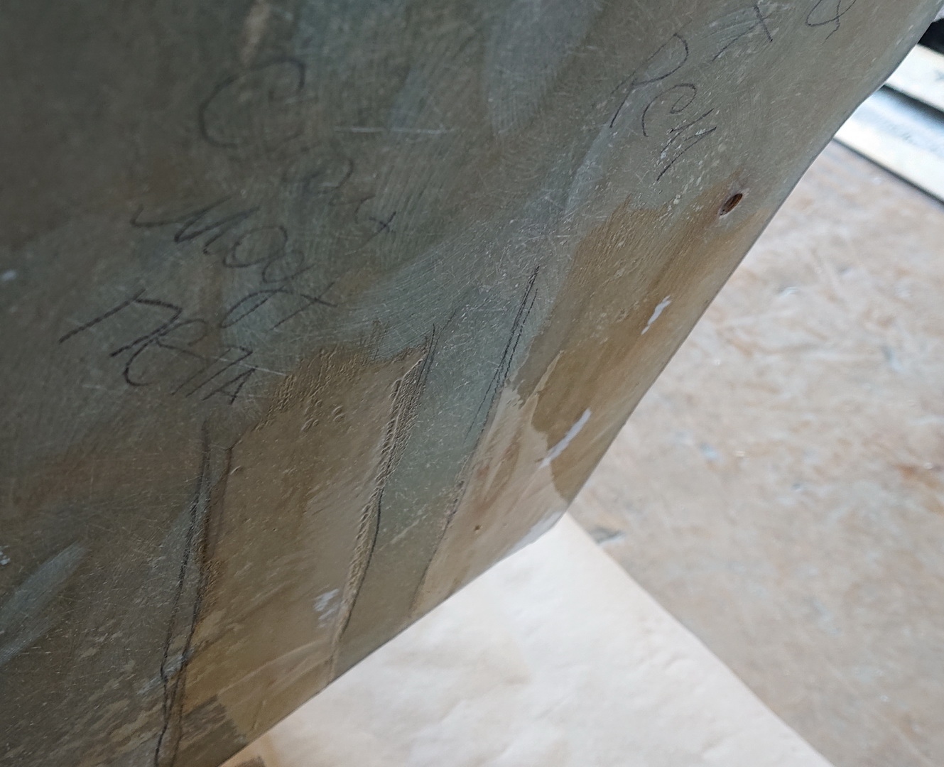

Мне нравится когда отвердитель разводится 100 на 50 или 60. И когда смола пожиже, как майский мед. Тогда удобно работать со стекломатом.

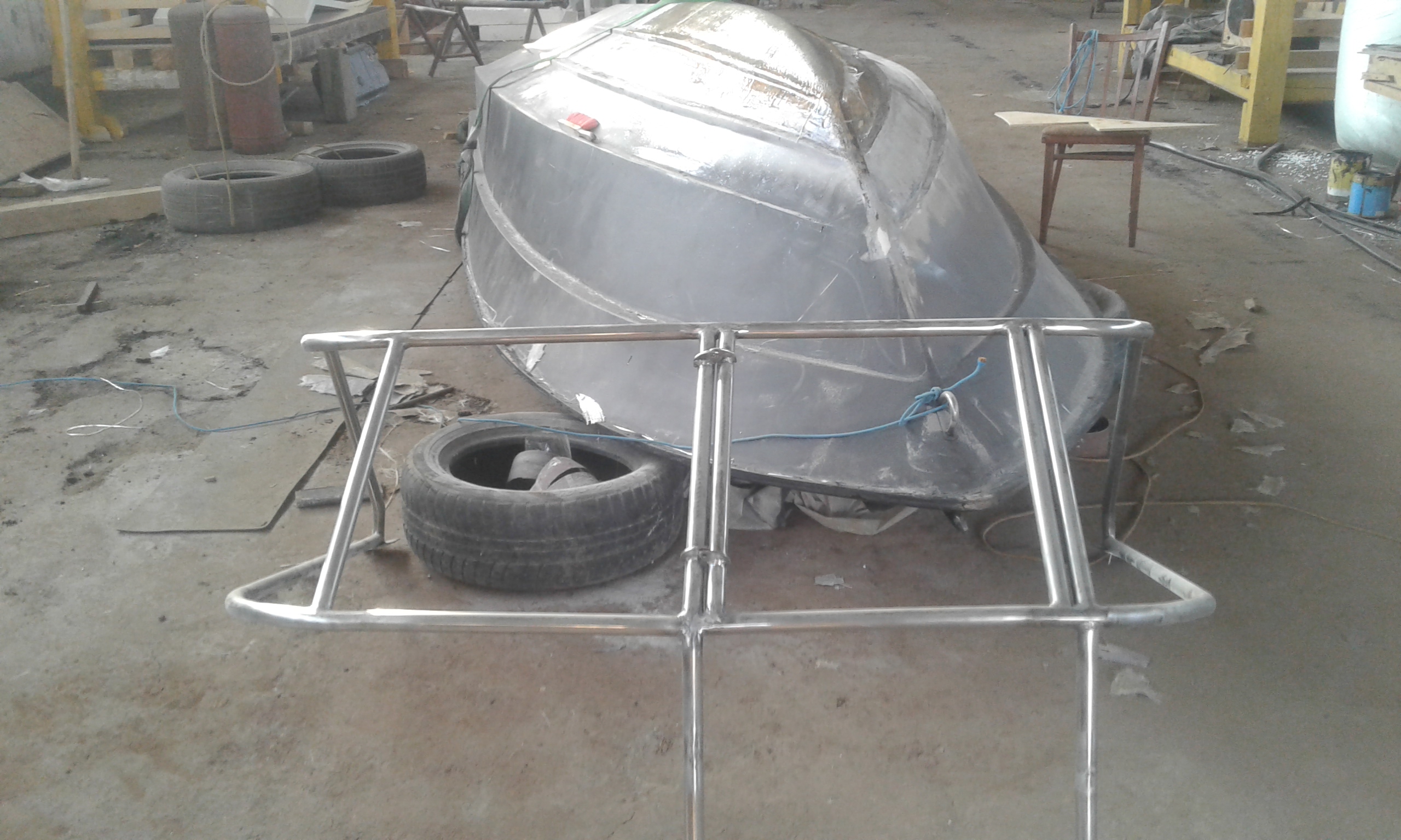

Вчера моему другу загорелось отремонтировать киль на его Темпе/Драконе после "ремонтников". История такова, что нужно было зачистить под грунт и необрастайку топорно "усиленный" (по словам продавана) киль и всю подводную часть. В процессе зачистки отпало около метра квадратного "усилителя" миллиметров два толщиной полупропитанного стекломата. Поддели стамеской.
В помещении было 9 градусов. Эпоксид . Стекломат три (местами пять) слоя и слой стеклоткани. Танцы, бубны , ФЕН, прикаточный ролик, в четыре руки. Полпорции смолы" закипятили"- не успели, так долго приходилось уговаривать к дружбе стекло со смолой.
Короче НУ ЕГО НАФИГ. Алексей, жди хотябы 17-18 устойчивых градусов.

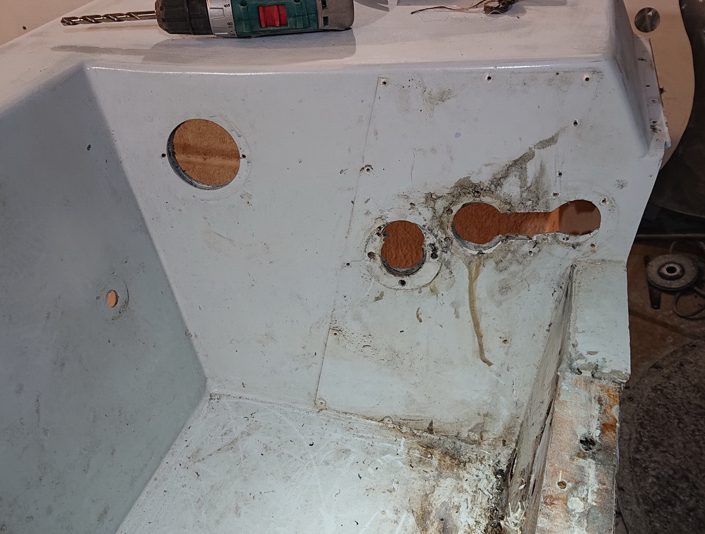

Допис від Madagascar Переглянути допис
а че перебор? а мне понравилось
не знаю,на сколько это практично,но сделать картинку,по типу - имитация "дыры" с видом , на типа дно реки... помоему будэ бимба!!!
Madagascar (04.04.2020)

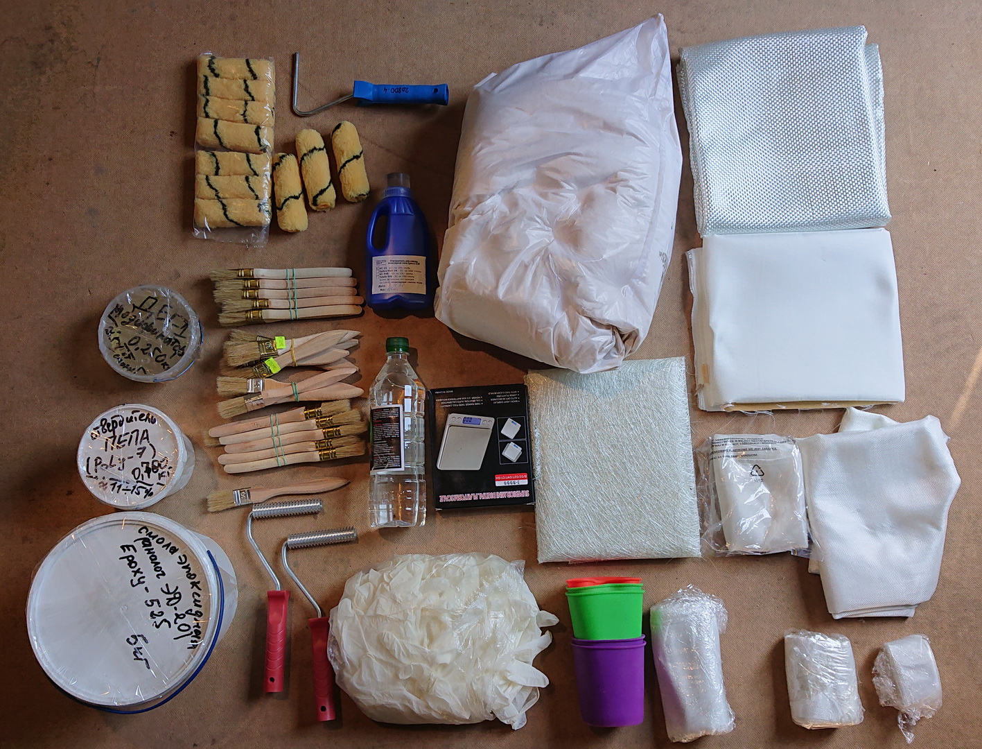

закупил всего по чуть-чуть
стою в гараже и понимаю, что растерялся и не знаю что делать, в каких пропорциях и очередностях мешать......
пошел заново все перечитывать...
а че перебор? а мне понравилось!
и по смаоотливному... по рецепту кой-кого уже заготовлен аналогичный, дальше только обклеить
Алексей, что за втавка с дерева на транце? Спрошу еще раз, не хочешь срезать заднюю часть верхушки и сделать транец по-человечески?

Это эконом вариант самоотливного.
На более радикальное решение не готов :)
простота,как и краткость!сестра таланта!!!!
п.с. ак47,на сколько прост? и до сих пор на столько популярен!!!!чем проще,тем надёжнее , и и и проще!!!так что, и тут!!всё правильно!

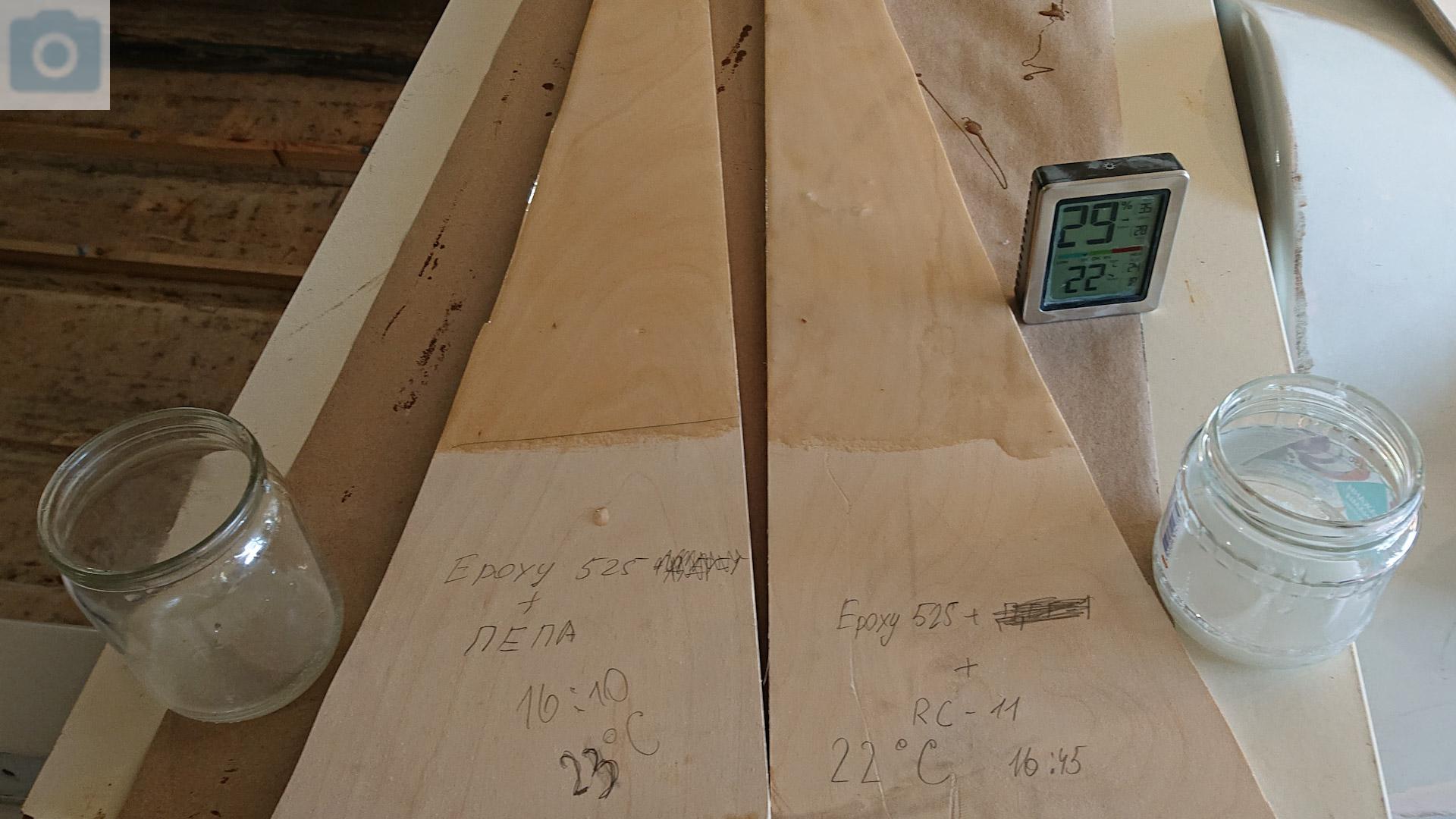

Попробовал два тестовых замеса.
Температура в гараже, на солнце, уже поднимается до 24 градусов, влажность ушла.
Замесил две порции смолы с разными отвердителями.
За час и за два ещё тягучая.
К вечеру, температура снижается в гараже, ночи ещё холодные.
На следующий день проверил, стало как стекло - торжествую :)
Но продолжаю изучать вопрос по наполнителям и по замесам. Что удивительно, везде разная информация по очередности добавления компонентов и соответственно расчет отвердителя. Изучаю конкретно про аэроксил.
Есть вариант: в смолу добавить аэроксил, потом перед использованием отвердитель.
А есть, сначала замесить смолу с отвердителем, потом добавлять аэроксил, в пропорции к готовой смоле...
Пока мозги закипают, это блин, не работа с шлифмашинкой или рубанком :)
Слишком рано заблудился, еще даже в лес не вошел.
Все на много проще.
Но мы легких путей не ищем
Когда смола полимеризуется за считанные минуты, тогда нужно отвердитель добавлять последним, что бы растянуть минуты, до того как начнет становится..
А если то что ты мешаешь, несколько часов еще тянется, то при добавлении первым отвердителя, процесс должен ускорится.
КТМОВ-- (06.04.2020)

Продолжаю пробы, перехожу на корпус.
Первой задачей будет:
- промазать днище под будущими стрингерами
- укрепить эти места стеклотканью
- поверху на это, клеить заготовки стрингеров.
Испытываю замесы, как будут держатся на пологом днище, пока без стекломата.
замес 1 - смола CHS-Epoxy 525 + ДЕГ 1 пластификатор + Отвердитель ПЭПА POLY-7
замес 2 - смола CHS-Epoxy 525 + Отвердитель RC-11
Заодно и промазал два кусочка на транце.
Фото 1 и 2 намазюкал. Температура в гараже 24 градуса. От пола конечно еще холодом тянет.
Через 2 часа проверяю. Замес 1 сполз, фото 3. Замес 2 держится.
поверхности зашкурены и локально прошелся растворителем 647.
Теперь вопросы да, да, все уже рассказано
Если будет стеклоткань, то смола ж не так будет стекать?
Перед укладкой смола + стеклоткань, нужно ли промазать один слой смолы и дать ему застыть, потом зашкурить и потом уже смола + ткань? Или сразу мазать и накладывать ткань?
Могу греть днище, есть тепловнетилятор, нужно ли?
И ради спасения от такой текучести, на этом этапе, можно ли добавить аэроксил? небольшой %.
господи... сколько ж тут еще вопросов...
