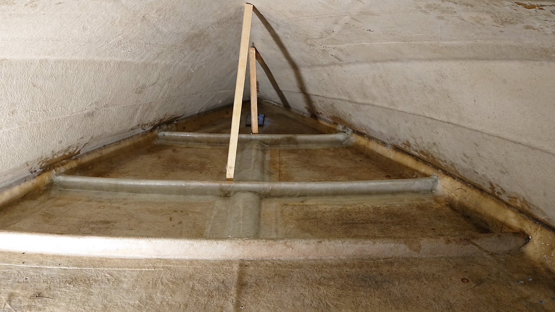

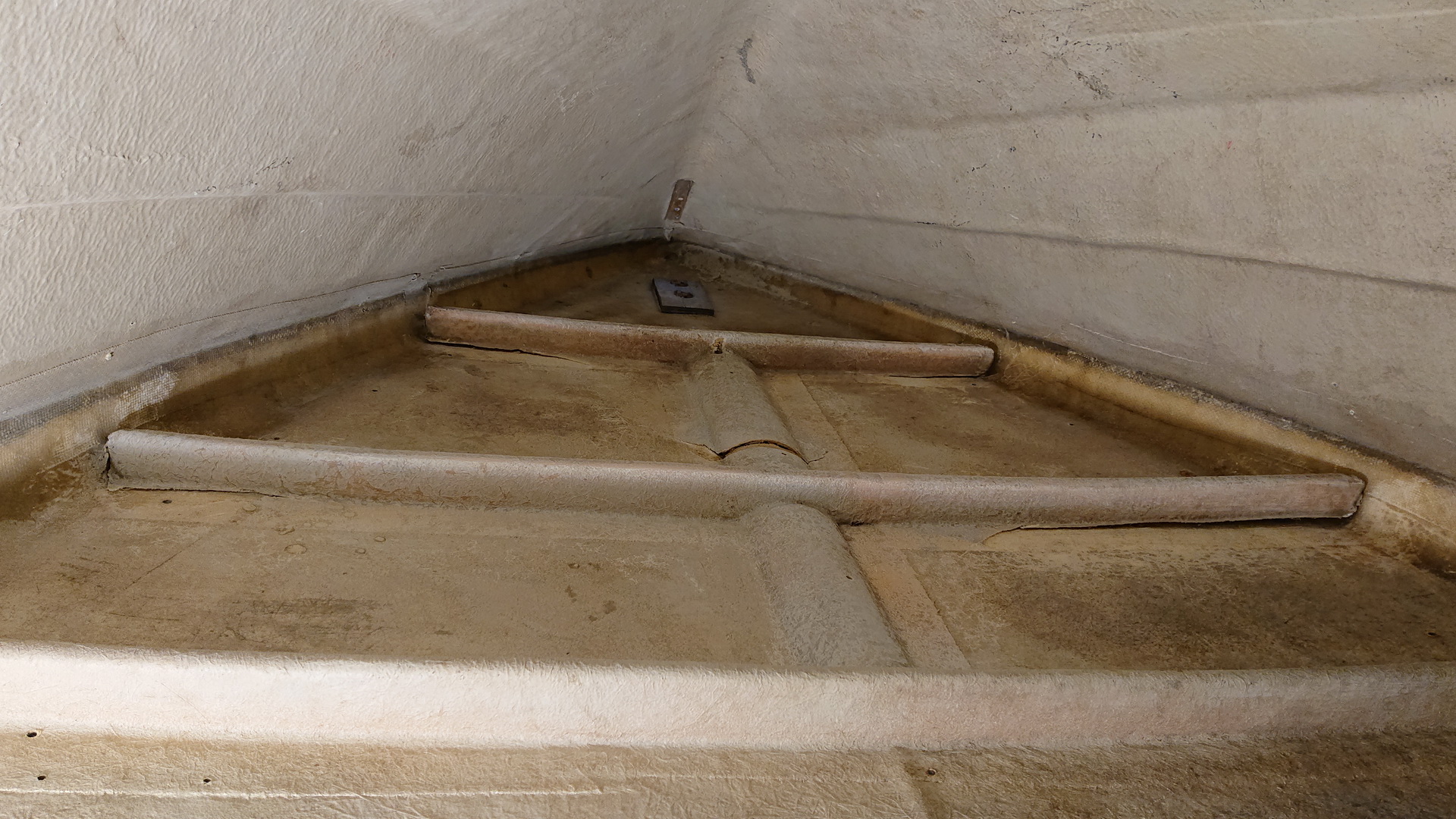

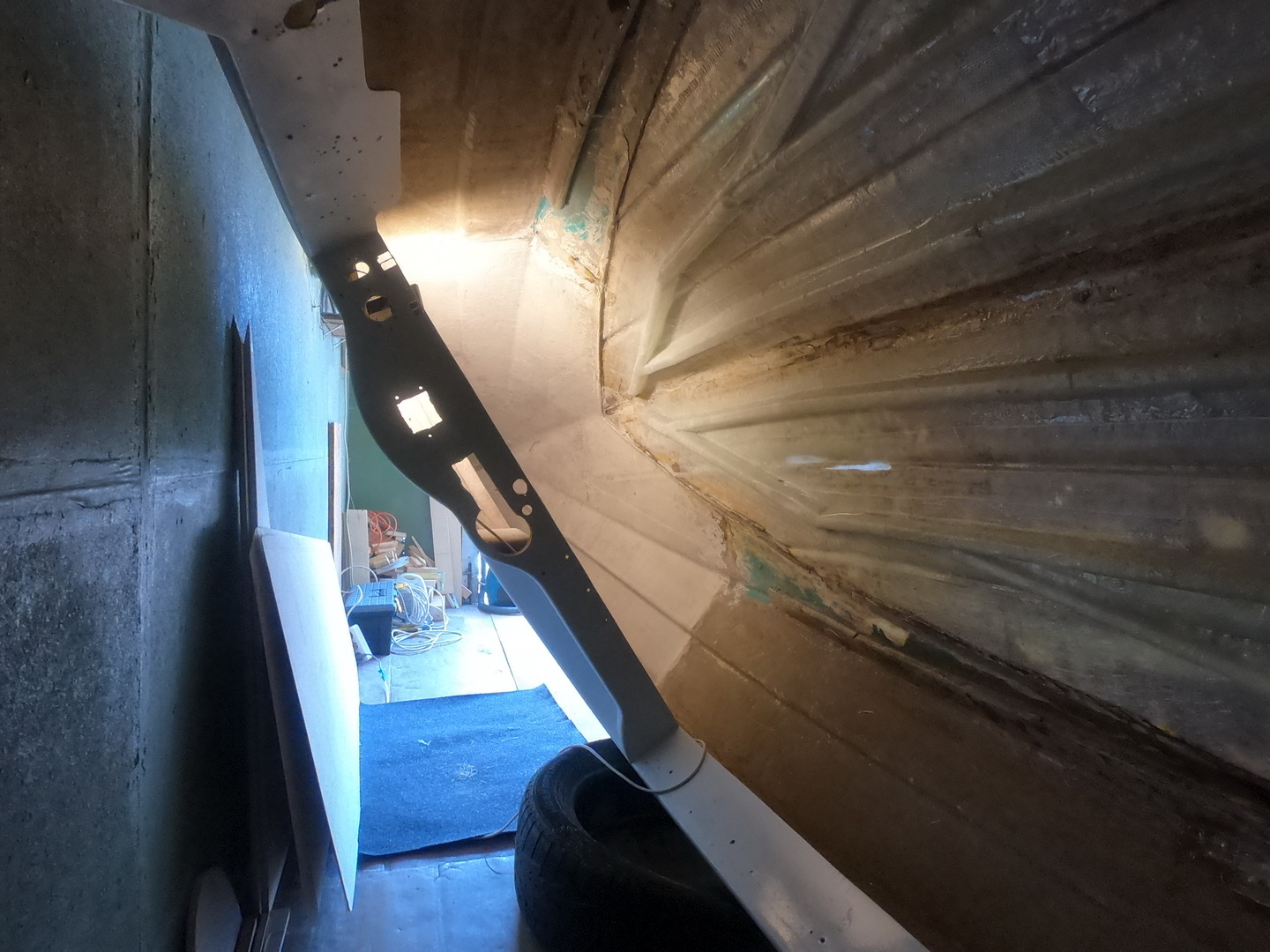

Идем дальше.
Начал подъем-переворот!
Жена не дает спуску, каждый день подгоняет и реально помогает
Но на пол пути еще остановка. Палуба в носу провалена, на фото видны отвалившийся набор внутри.
Прежний владелец зашил нос рифленкой, но я ее уберу. Востанавливаю набор. и геометрию изгиба палубы.
Именно в таком положении достаточно удобно работать. Хотя в самый дальний угол все же трудно добраться, но есть компактная помощница.
В итоге пара часов, это с зачисткой и готово!
По плану, после покраски корпуса, на палубу наклею искусственный тик.

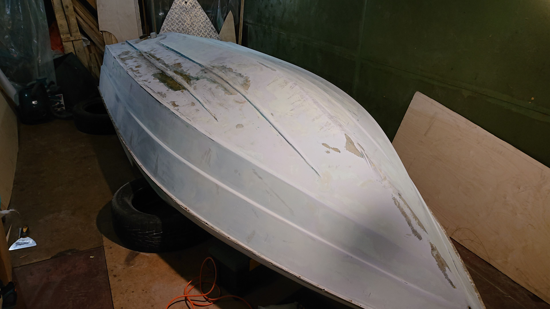

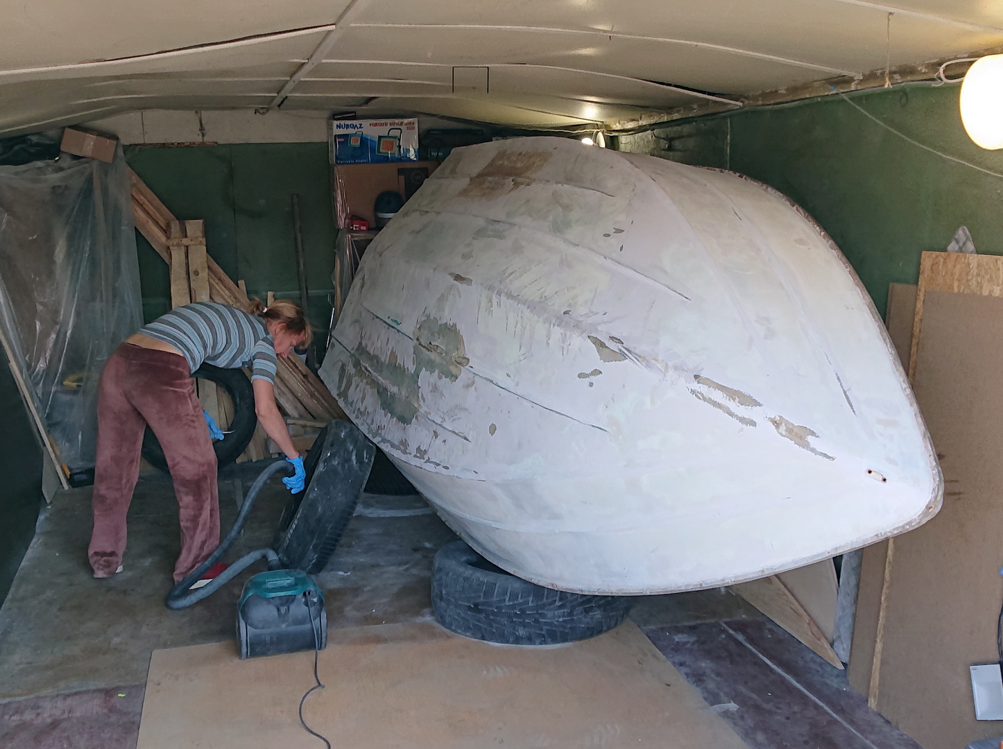

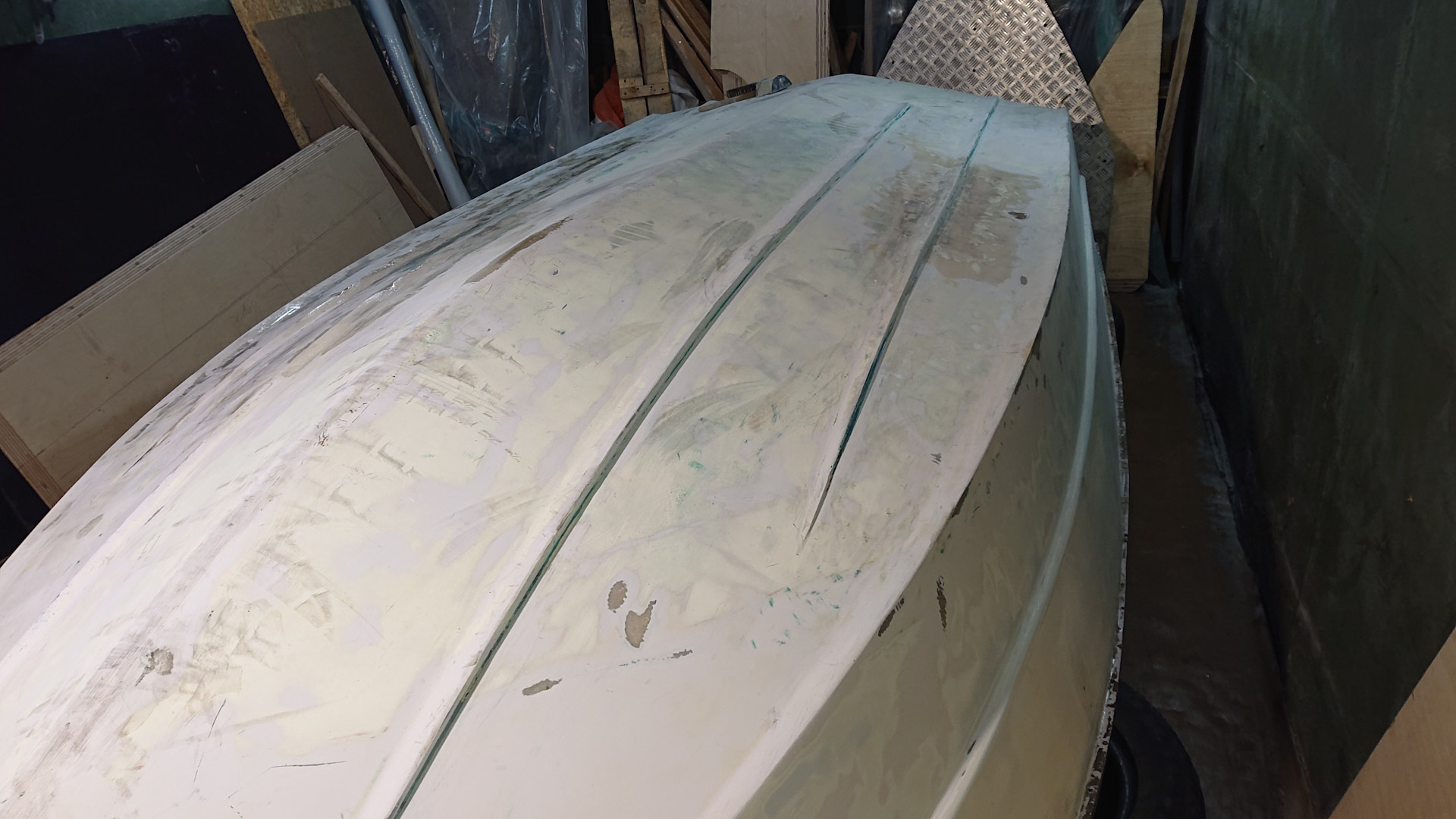

И снова оверкиль
Востанавливаю форму реданов и шпаклюю неровности днища.
Шпаклёвку замешиваю из смолы и аэросила.
Работы растягиваются на несколько дней с ожиданием пока отвердеет, зашкуриванием, и новыми корректировками.
Интересный состав получается смолы с аэросилом. Немного на клееночку выложил этого состава, примерно с карандаш. Поламать не реально

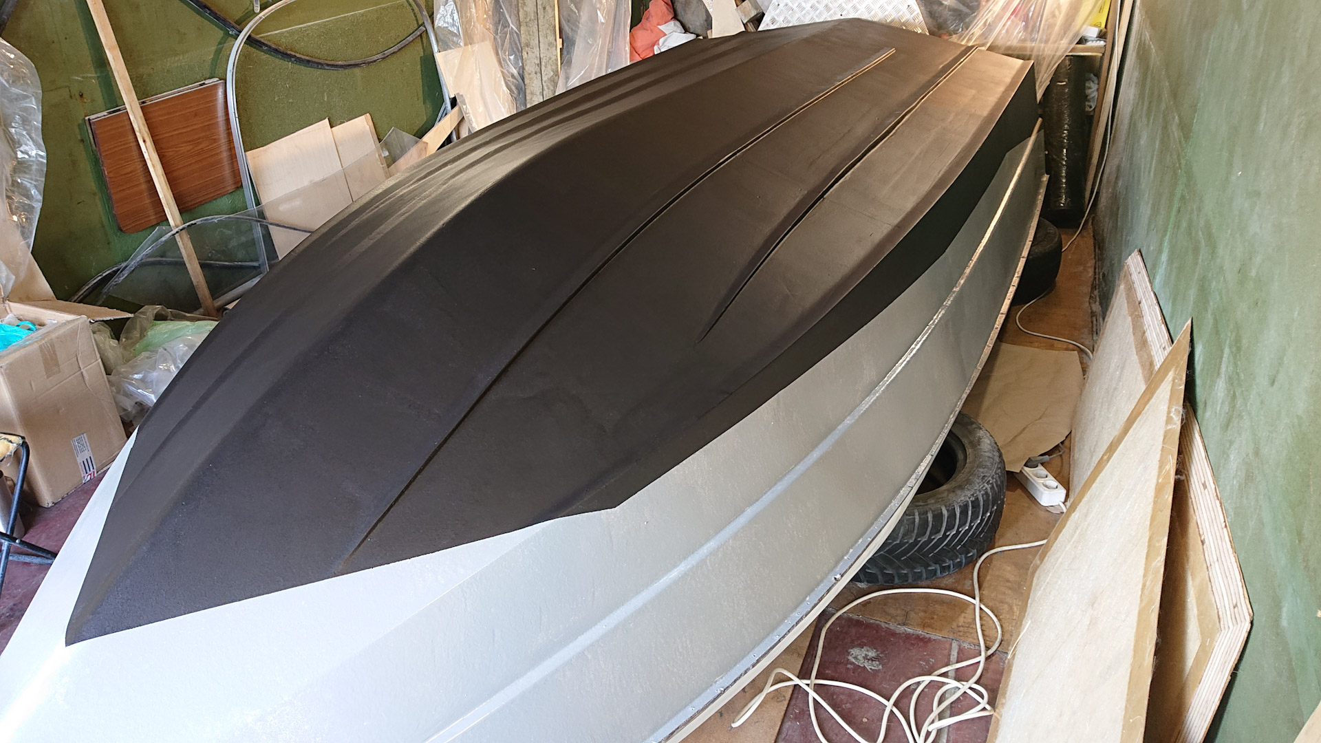

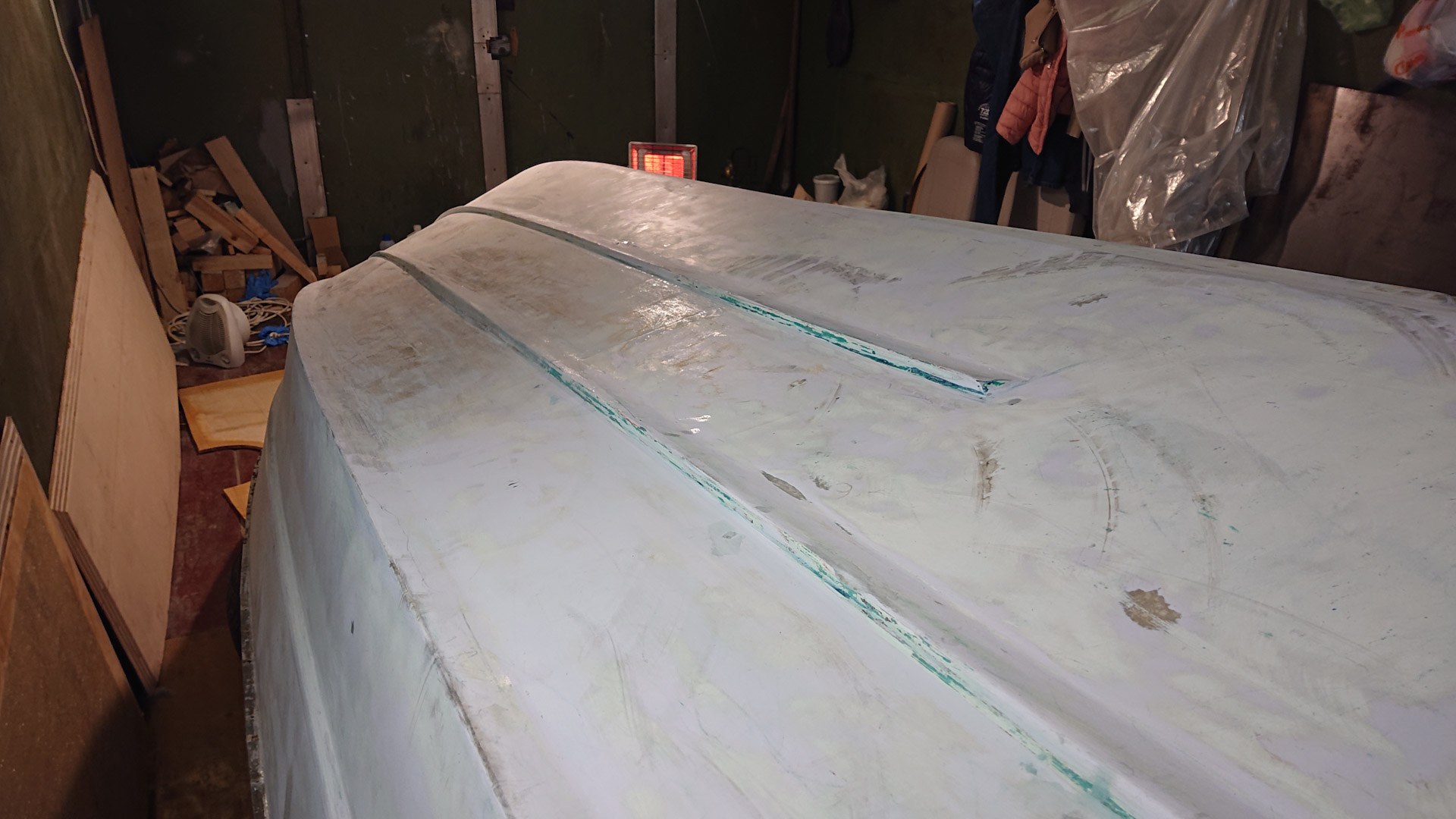

Медленно но уверенно готовлю днище под покраску. Погодка подводит, снова похолодало, пришлось врубить газовый обогреватель!
Поврежденные реданы восстановил форму, ну на сколько получилось. Оклеено двумя слоями ткани 200 и прогрунтовано.
С одной стороны грунт уже зашкурен, с другой ещё свеженьких :)
Жена паралельно готовит доски пайола, нижняя сторона промазана смолой с отвердителем телалит 590, он более жидкий и состав буквально впитывается в фанеру, плюс уложен стекломат для большей жёсткости. И приступила к оклейке тканью двумя слоями верхней поверхности пайола. Его ж придется вклеивать к бортам, так вот заготавливаем, с отступом по краям. Потом зашкурится и по месту к бортам только узкие полоски останется вклеить.
Ускоряется как можем. Каждый день после работы в гараж.
А тут три дня выходных.... Традиционное открытие палаточного сезона.... Блин... Ну хоть на одну ночь может?..... Оцениваем, что это минус два дня работы и будет плюсом недели в июне.... Отказываемся в пользу работы в гараже.

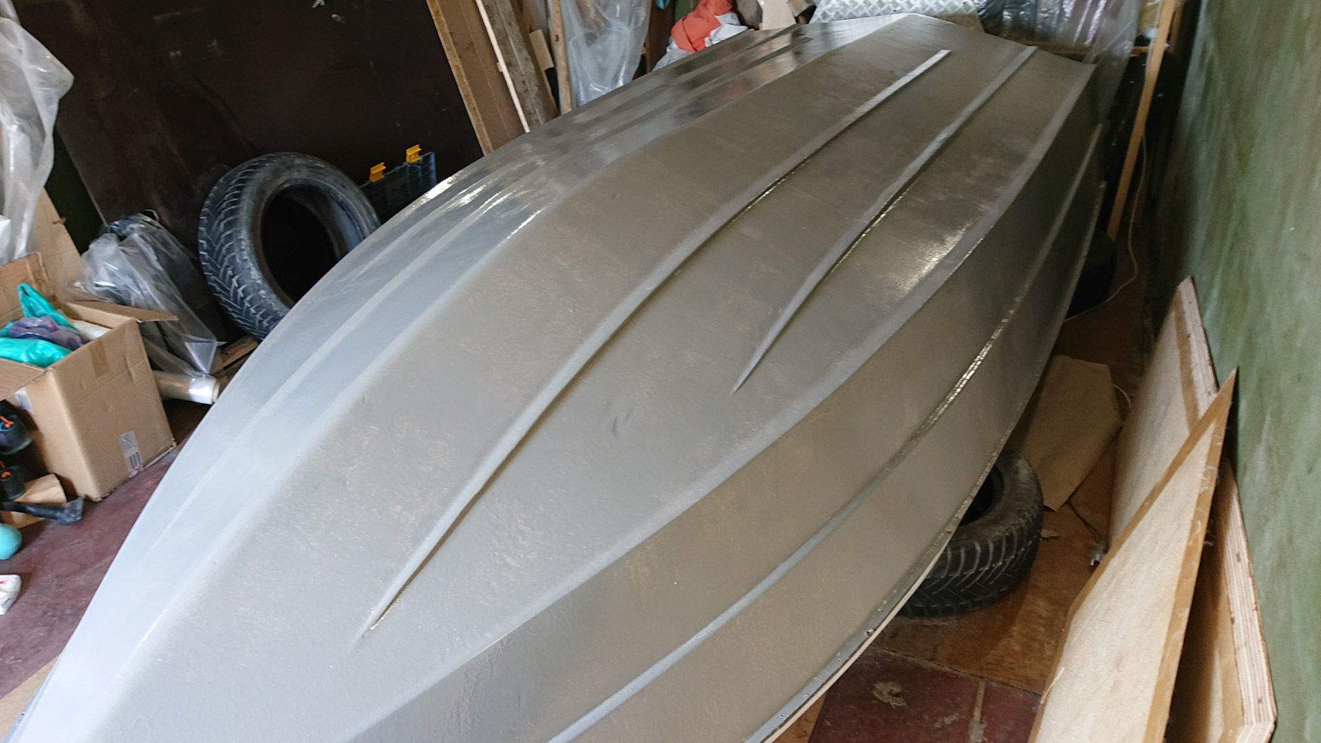

Идём дальше. Нижняя половина покрыта эбокситным грунтом. И приступаю к покраске.
Но снова не ищем лёгких путей.
Задуман хитрый дизайн
Подводная часть окрашена ломаными линиями.
Далі буде.....

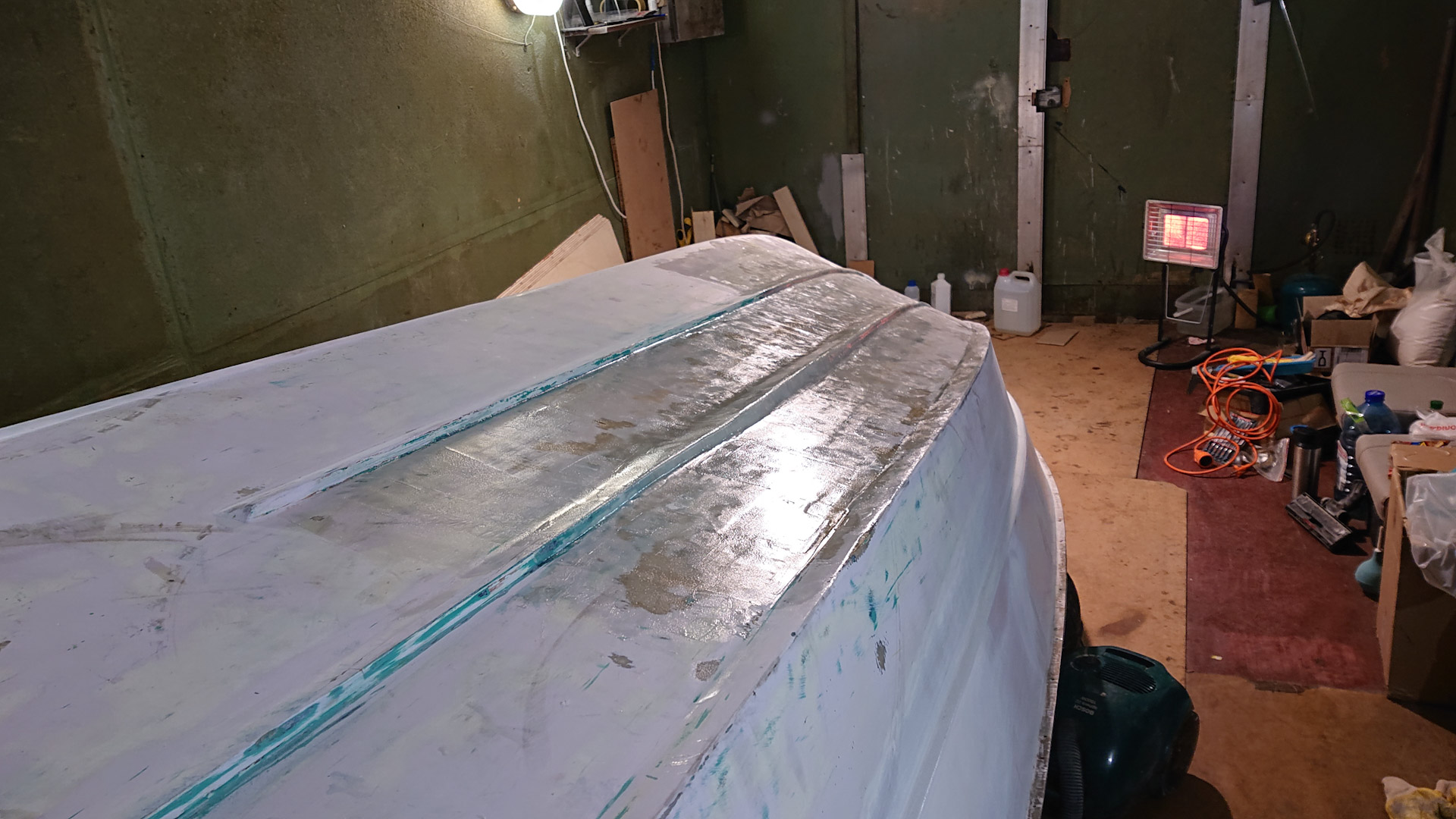

Та-да--ммммм!
Дизайн семейный, идея моя, проект дизайна доця намалювала, исполнение я с женой!
Исполнение конечно не без грехов... Теперь понятен смысл фразы "гаражная покраска".... Пыль, наплывы, волокна... И т.д.... обидно, ещё придется исправлять некоторые участки белого, но я так понимаю, лучше дождаться полного отвержения, подшкурить и перекрыть снова.
Но это уже после переворота.
Готовлюсь к переворота и вклейке пайола и разводке новой электрики.
