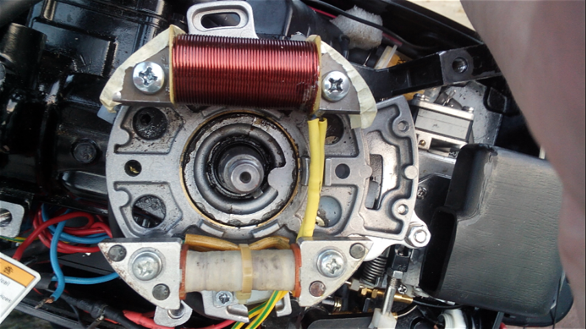

Типово Re: Электрификация ПЛМ Тохатсу 9,8 2х тактный
Есть интерес к электрификации именно тохатсу 9.8 - на яхте бывает случаются достаточно длинные переходы под мотором, а солнце не всегда радует. Моторчик работает - заряжать аккумулятор было бы как минимум приятно.
Но манера общения Евгения и нежелание предоставить информацию в нормальном виде отбивают желание разбираться в этих картинках и сообщениях с наездами совершенно.
friggy зараз поза форумом   Відповісти з цитуванням

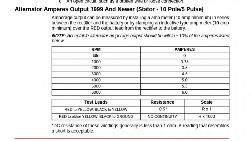

Нашёл табличку из Руководства к Меркури15(8-25).
Надеюсь это будет полезно защитникам АКБ.
Для сомневающихся , если потребуется, дам ссылку на руководство целиком
П.С.: замеры по 9,8 сделаю чуть позже.

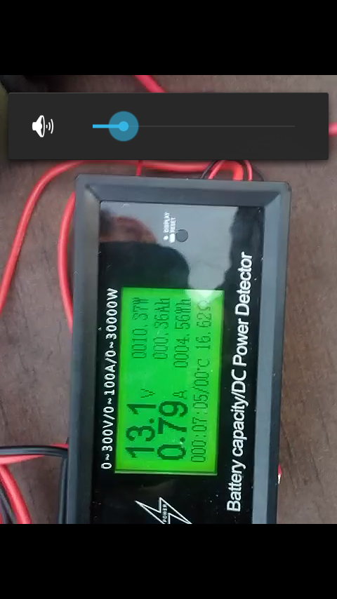

Женя, спасибо за видос...видно невооруженным глазом, разница в более чем полампера говорит о лучших, по сравнению со стоковой, генераторной катушки...ттх...
имхо, с таким раскладом аккум даже не подсасывается потребителями фактически с оборотов малого хода...
интересно сколько на моей тохе 9,8 будет разница со стоковой...у мерка магнитов поболее и железа в катухе...
Востаннє редагував AlexGrom: 07.12.2018 о 23:12.
Старий 08.12.2018, 00:12   #71 (permalink)
Карапь: 3,60
Дописи: 3.105
Сказал(а) спасибо: 2.259
Спасибо!
Да, там и по амперажу и по напряжению(ориг проседает конкретно)
Плохо что это я так, для себя , без тахометра снимал,( хотя по звуку +-слышно обороты)шпаргалка так сказать( чтобы цифры запомнить)А когда замерял свой вариант для Мерк, то после полученного результата забыл что надо же зафиксировать результат , чтобы не на словах. Хотя об доказательствах как то и не думал даже. Делал для друга детства, всё внимание было на проверку работы в разных режимах и макс нагрузке, а руки всего то две. Поэтому зафиксировал только то что интересовало меня.
Привык доверять на слово, в основном с такими людьми общался всегда.
Там на видео с Мерк ориг.катушкой в нагрузке лампочка на 10ватт(я уже понимал, что больше источник на малом ходу не потянет), а с моим вариантом 12а/ч про который хозяин АКБ думал что он мёртвый. А оказалось вполне живой и берёт заряд как путник в пустыне на 5день :) .
У ориг генератора просадка по напряжению на малом ходу очень ( при ВКЛ нагрузке 10ватт) большая.
У 9,8 честных 0,6-0,8А 12в после регулятора на самом малом на передаче. Но в среднем 8-10ватт(хотя озвучиваю всегда чуть чуть меньше. Лучше пусть будет хоть небольшой но запас. . Лучше так, чем чуть чуть но не хватит :) .).
Попробую при случае снять нормальное видео(по Меркури и по 9,8) с замерами на малом, чуть больше, глисс, макс обороты. И с разными нагрузками и с АКБ.

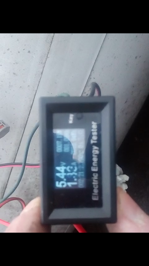

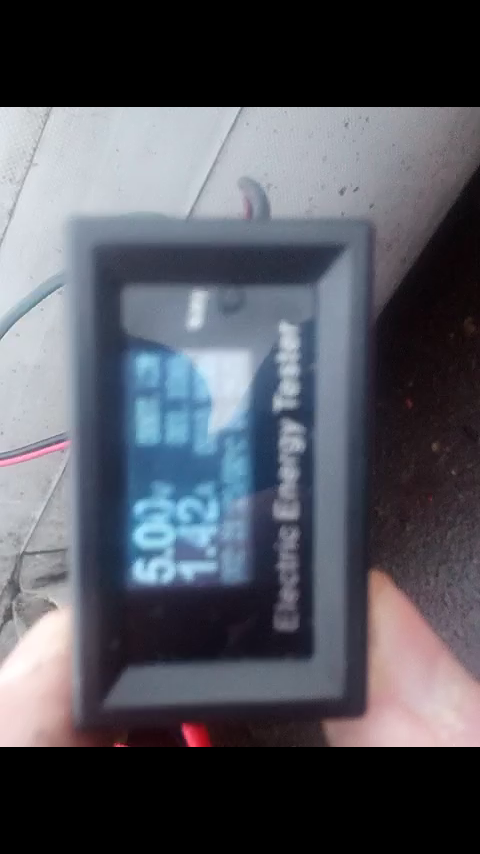

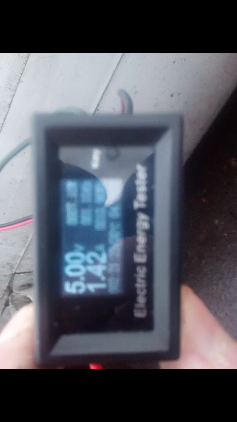

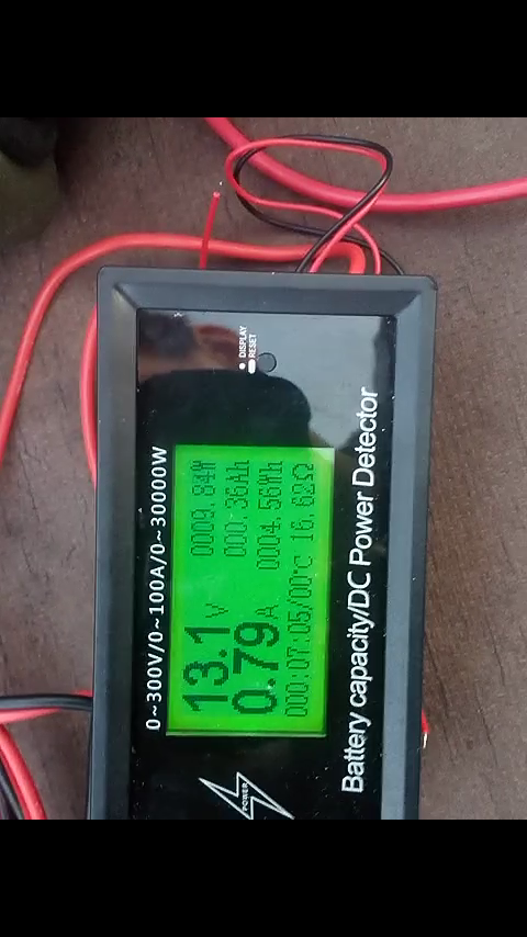

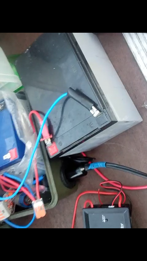

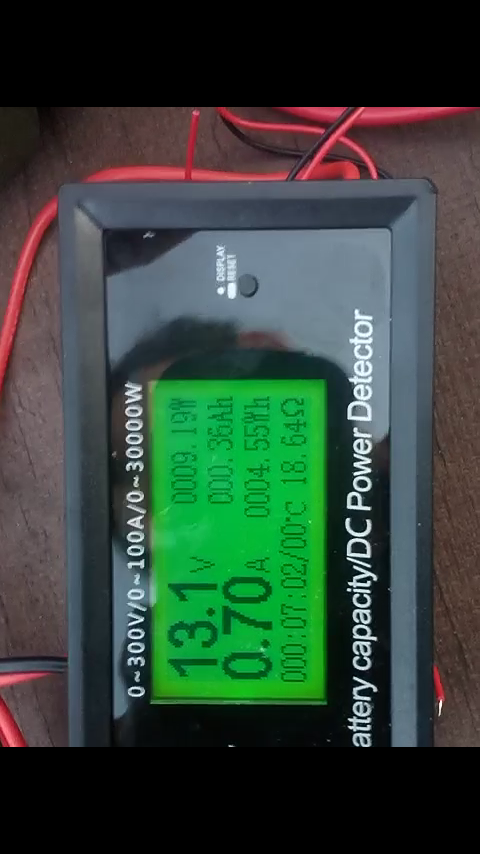

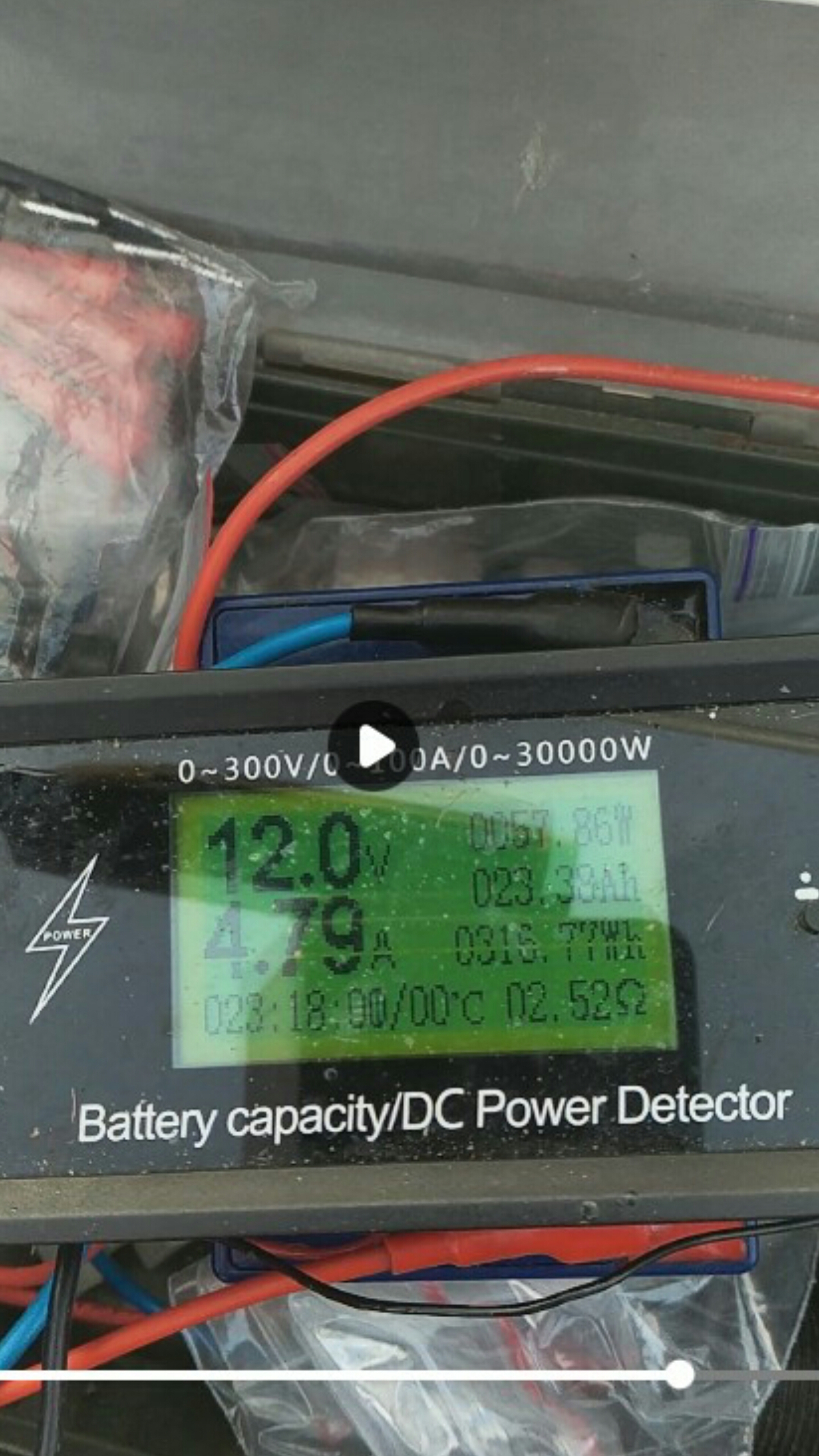

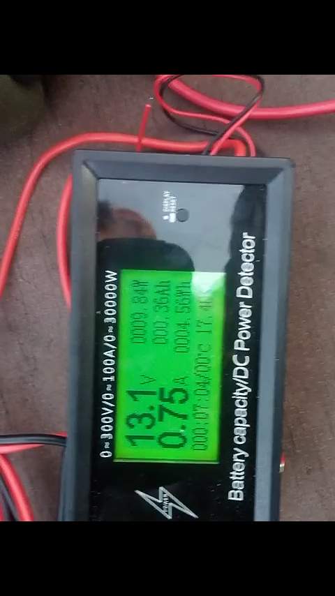

Синий ваттметр это ориг гена Меркури + диодный мост конденсатор 22000мкФ25в + ваттметр + 10w автолампочка.
Зелёный ваттметр , мой вариант. Генератор + регулятор напряжения+ ваттметр+ АКБ 12а/ч который пару лет лежал разряженым в холодном гараже.
Самый малый ход на передаче.

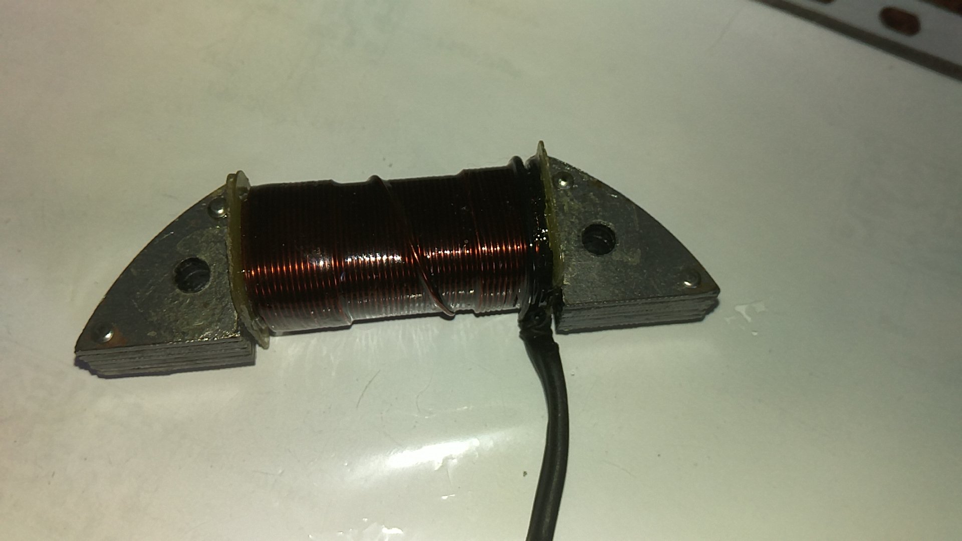

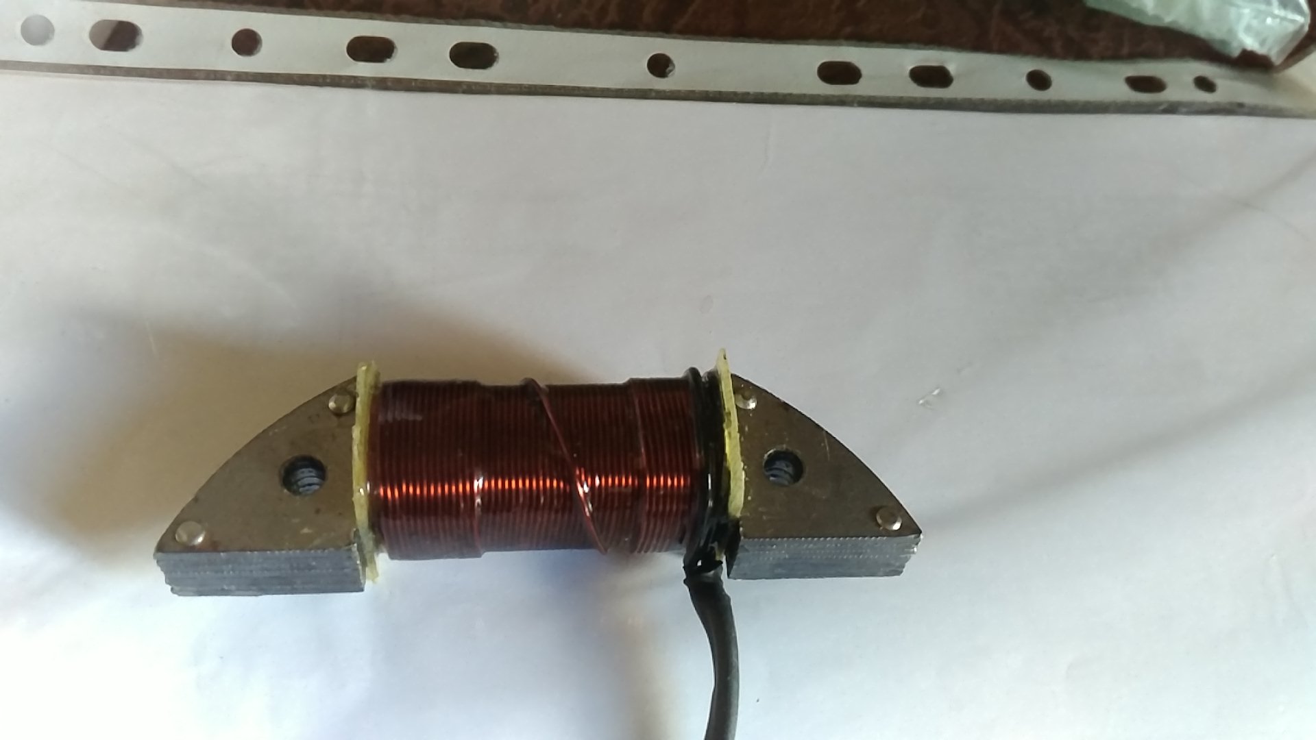

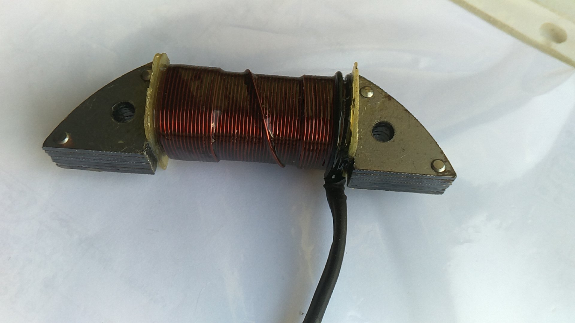

Результаты обмера генераторной катушки на сердечнике и каркасе от катушки зажигания. Парсун 9.8. 320 витков провода 0,7мм. Измерение после моста по постоянному току.
  Uхх, ВUнагр(5 Ом), Вток, Амощность, Вт
Холостой ход0275,81,166,728
Самый малый 203,60,722,592
скорость95110220
скорость166511,82,3627,848
скорость2075122,428,8
скорость278612,22,4429,768
начало здесь - https://forum.fregat.club/электрика/...tml#post547463

Делал вариант, для желающих подешевле, но поинтереснее чем с Али(сердечник 12х16 и сделано как надо) . Цена +- такая же как на Али. Но за несколько месяцев интерес никто так и не проявил. Пробный выставочный вариант так и валяется без дела.

Нашёл ссылку на первый опубликованный экземпляр соединения двух сердечников от магнето(катушка, которая работает для питания искры). Али украли , подсмотрели идею тут
http://fishing.kiev.ua/vb3/showthread.php?t=158226
Хотя был ещё самый первый открыватель https://forum.fregat.club/%D0%BE%D1%...ury-9-9-a.html
Он вообще не заморачивался, а выставил катушку зажигания(магнето) как катушку генератор(то есть катушку для освещения, подзарядки акб.). На фото даже есть корпус какого то регулятора(а может выпрямителя. По фото, не понятно).
Но по сути, обмана нет вообще!,так как катушка "зажигания"(назовём её так) генерирует электричество ?, генерирует!
Каких параметров ожидать от( 8+8)*2 такой катушки(железа) писал несколько раз.
Но как вариант, если валяется без дела пару сгоревших, +есть моток провода.
, то можно и намотать. Но ожидать каких то хороших результатов не стоит.
Востаннє редагував Евгений (Киев): 23.05.2019 о 12:34.
вот такой внешний вид варианта катушки "подешевле".
Параметры так же подешевле", но макс мощность поинтереснее чем вариант с Али.
Назва:  1558614944904-1860921651.jpg
Переглядів: 461
Розмір:  323,9 КБ
ID:	157541   Щоб збільшити малюнок, клацніть по ньому
Назва:  15586148928283978338.jpg
Переглядів: 440
Розмір:  389,9 КБ
ID:	157542   Щоб збільшити малюнок, клацніть по ньому
Назва:  1558614917021-1810365652.jpg
Переглядів: 460
Розмір:  374,4 КБ
Скорей некий оптимум. Если слишком много железа, то меди (в смысле обмотки) влазит мало, просто геометрия не позволяет и характеристики снижаются. Так по крайней мере нас когда-то учили. Но я за максимумами не гонюсь. Сегодня снова на воде пробовал. Крайняя схема.
dc/dc с алиэкспресса такой
Предыдущие замеры делались без Q1, D3, D4 и разумеется IC1. В необходимости F1 я не уверен, но пусть уж будет, раз впаял.
Теперь гонял как есть на рисунке. Сразу убедился в работе предварительного стабилизатора (это с Q1, D3, D4 но без IC1). Выше 50В ни на каком режиме напряжение не лезет. ОК. Добавил IC1 и получил заветные 12В на выходе. Во всех режимах. Ток нагрузки понятное дело будет обеспечиваться разный, его измерять не стал, нужна переменная нагрузка, а её нет. Пока ориентируюсь на расчетные значения порядка 0,2А на малом ходу, 0,5А на холостых и до 2,5А на полном.
Подключал такую нагрузку: светодиодную лампу 12В 3Вт - светит ярко визуально независимо от режима (хотя дело было днем на солнце, но я скачков яркости не заметил); аккум литийионный 12В (3 элемента последовательно) - заряжается; зарядку от прикуривателя (по сути DC/DC в 5В) - работает, запитал аудиоколонку. В общем я доволен. Один момент- симмистор существенно греется, аж полиэтилен поплавил, добавлю радиатор.
Теперь надо "причесать" электрику. Я так понимаю все суют регуляторы под капот? А там не жарко?
Востаннє редагував Garda__: 29.05.2019 о 10:19.
