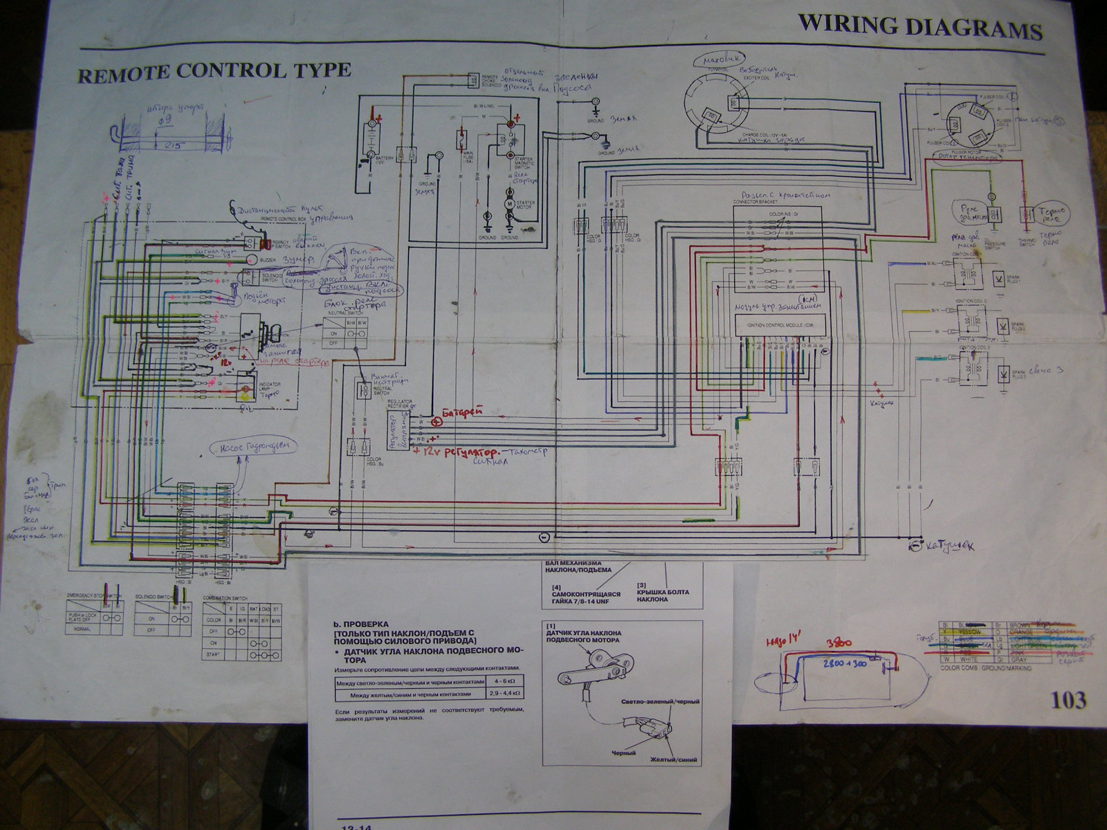

Гена . Мой старенький BF50A, достался Мне от "Крайне БЕЗРУКИХ КЛОУНОВ", которые умудрились спалить Рикти Фаер и расплавить жгут проводки (путём КЗ.) между командером и мотором в сплошной КИЗЯК. Сам восстанавливал весь кабель и раздерал спёкшиеся провода в самом моторе ,перепаивал на новые. Для ЭТОГО распечатал и ЛИЧНО РАЗМАЛЕВАЛ СХЕМУ своего 50А. ИЗ неё , присмотревшись , ВИДИМ -- НА датчике УГ. НАК. Черный--минус , зелёно/чёрный--плюс , желто/синий--средняя точка на прибор УКАЗ.Трима. ТАк Как мои Жгут--провода были Все самодельными и стоили " 3 гривны", а сам прибор Трима Я, отдельно покупал в магазине за 600гр. ( потому что ПРИСПИЧЕЛО, НАХ. он нужен). Пока не подведём правильно ПИтание , РаБоТаТь НЕБУДЕТ . С УВ.

Может покажете ссылку на датчик в нете, где есть 4 провода, бо я их перевозил не один десяток и все они шли с 2 проводами и питания не требовали. Было 2 провода всего - чёрный и жёлтый с зелёной полосой. Жёлтый с синей в Хонде идёт на пищалку в коммандере, хотя по цвету они капец похожи, я со своим зрением их с трудом отличаю.

Гена, разуй глаза, прочти внимательней! Я ж выложил выдержку из сервис-мануала выше. В датчике не два и не четыре, а три провода!
В старых моторах (не уверен, но вроде до 2002 г.в.) цвета проводов и сопротивление датчика было другим. Но проводов все равно было три.

А вообще вспомнил, что за третий проводок выходящий с датчика. Это блокировка стартёра, что бы он не крутился при откинутом моторе.
Добавлено через 1 час 22 минуты
ЗЫ. Кстати, у меня датчик нае@@нулся, можно организовать новый или рабочий б/у?
Саша разуй ты глаза. Я про четыре провода и не говорил, читай внимательно мои посты.
Ген, не злись на меня. Я не так выразился, сорри Мой пост лишь следствие переписки в теме. Хотя схему я дал, и с ней не поспоришь.
Кстати, я мотор в самом верхнем положении трима завести могу - блокировки стартера и других сигналов не наблюдаю. Ты точно ничего не путаешь? Может я чего-то неправильно присоединил? У меня сейчас датчика нет, мотор заводится в любом положении трима.

Женя и Саша, я точно не помню за что отвечает 3 провод - то ли стартёр блокирует, то ли пищать начинает, когда двиг поднимаешь заведённым. Но это точно не кабель питания. У Хонды питание после замка зажигание имеет чёрный цвет с жёлтой полосой, постоянное питание +12 Вольт белый.

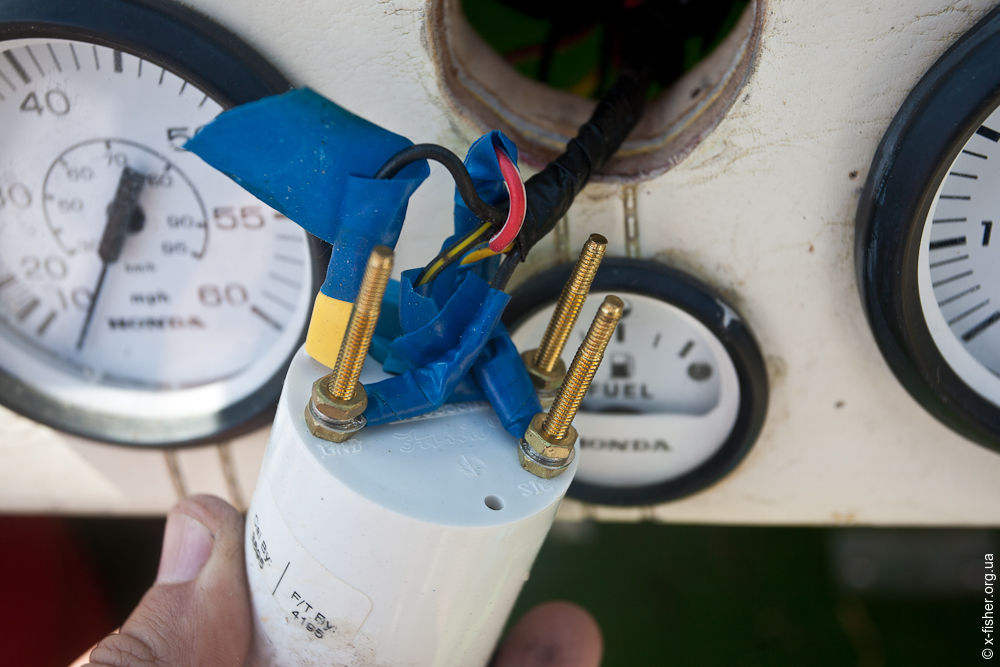

датчик трима на самом моторе менял-он был дохлый,можно проверить по сопротивлению выводов датчика.сам прибор трима если дать на него питание ставит стрелку кажись посредине.тримом пользуюсю и прибор хорошо помогает.
мотор на холостых тож колбасит малехо-обороты 850-900.винт был 13й родной крутил 6200,поставил солас нержавейку крутит гдето 5500-5700,скорость макимальная таже,но упал расход бензина,еще на средних оборотах заметно поднялась скорость.на минимальных оборотах винт для мотора тяжел,начинает жестко колбасить,надо хотя бы 1000 оборотов давать
удара при включении передачи не замечал
по подключению прибора трима попробую сфотать когда возле лодки буду

Чёрный на букву G, чёрный с полосой на букву I, жёлтый с синей полосой на букву S прикручиваем и всё получаем. Там на корпусе есть єти буквы возле шпилек. Клемки для подсветки прибора.
все правильно, у меня так,все работает
посмотрите еще с самого датчика на моторе какие цвета выходят,я новый датчик покупал то вместо оранжевого там уже кажется зеленый с черным был,может у вас уже новая проводка
