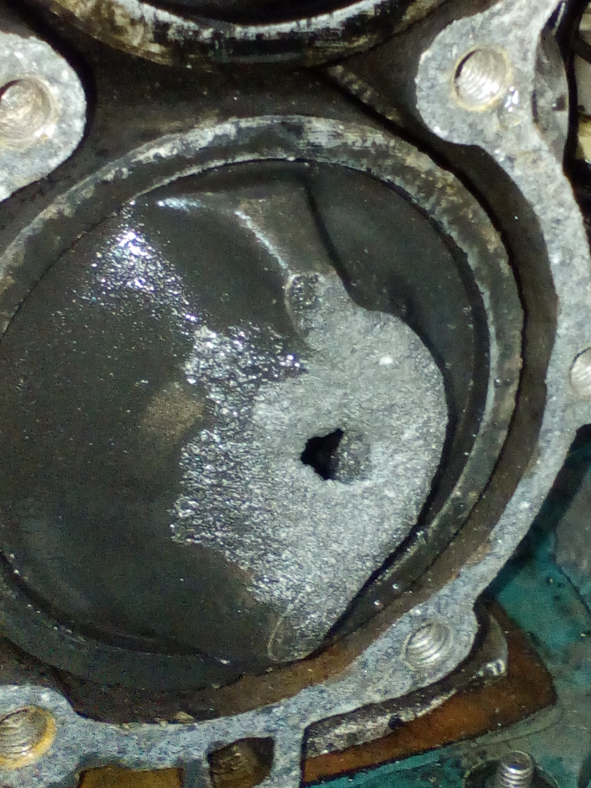

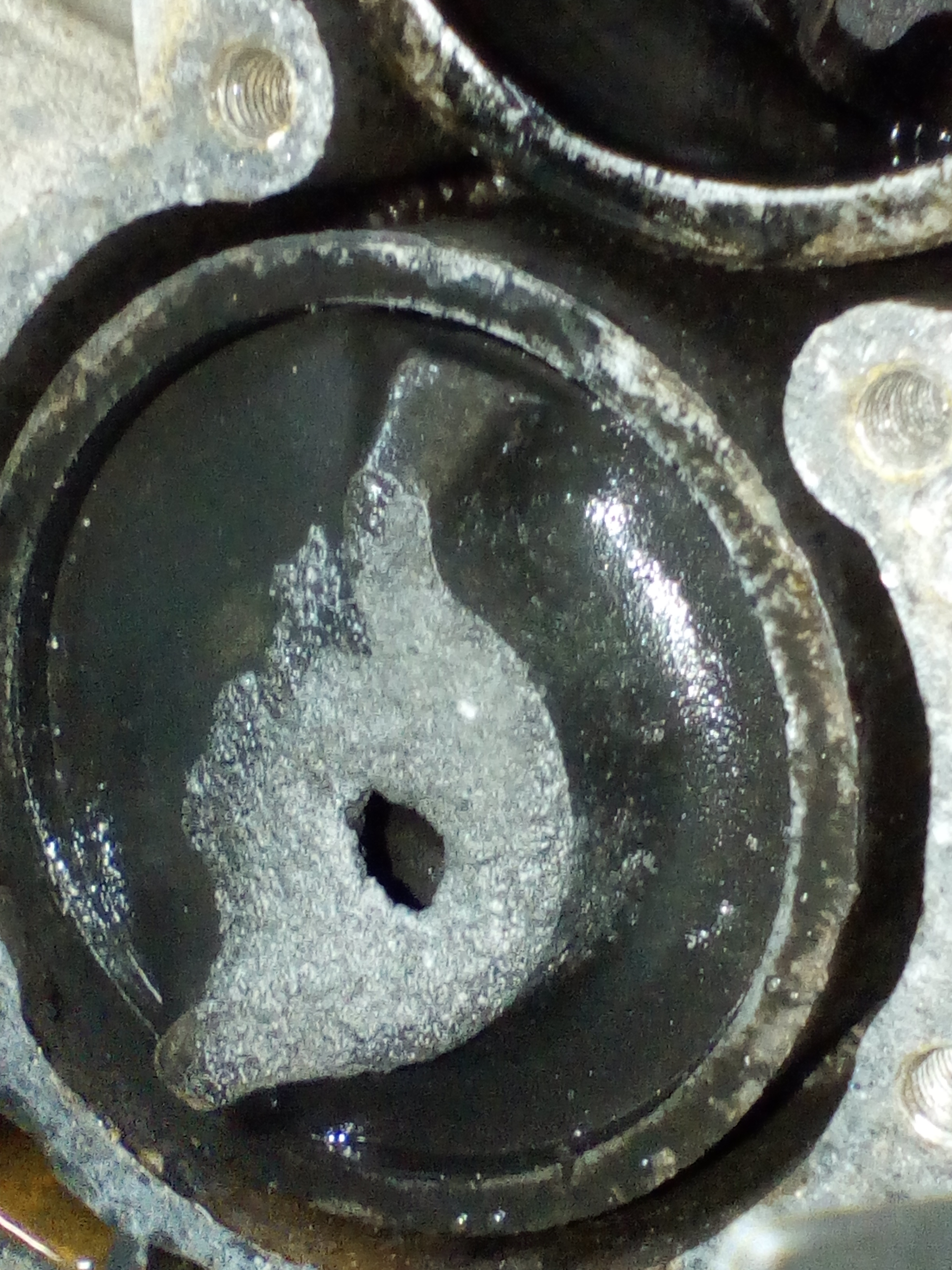

Добрый вечер уважаемые форумчане ! Поставил сегодня мотор на лодку и поехал испытывать, минут 20 ездил в половину мощности, потом выяснилось что не работает нижний цилиндр. Поменял свечу и мотор заработал как положено. Но минуты через две опять в половину мощности. Выкручиваю свечу, а она вся залеплена алюминием, затыкаю отверстие пальцем компрессии нет, снимаю головку, прогорел поршень. Вот фотки. Вопрос? От чего такое может произойти?
Однозначно не скажешь, причин много, вполне мог прогореть из-за гсм например, плохого охлаждения и т.д.
