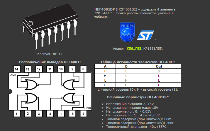

Допис від SHAFAR Переглянути допис
Питання адаптувати під сучані мікросхем, бо шукати радянські раритети нецікаво та і не раціонально
В своем большинстве практически все радянськi микросхемы спи тиховзяты
у загнивающих капиталистов и адаптировать там нечего ввиду того что на оригиналах все будет заведомо хорошо работать в отличии от плохих копий.
К561ЛЕ5= HEF4001BP, HCF4001BE, CD4001A.

Старий 15.08.2018, 20:44   #348 (permalink)
Аватар для SHAFAR
Псевдо: SHAFAR
Карапь: "Прогресс"
Дописи: 385
Сказал(а) спасибо: 198
Поблагодарили 126 раз(а) в 51 сообщениях
Типово Re: Электронное зажигание на все совкомоторы
Якщо так, то спаяти можу. Діма, ти готовий?
SHAFAR зараз поза форумом   Відповісти з цитуванням
9 вольт?
9 вольт?
Назва:  мс.PNG
Переглядів: 557
Розмір:  66,8 КБ
SHAFAR (16.08.2018)
9 вольт?
Он стабилизирует эти 9 вольт.
AlexGrom (17.08.2018), SHAFAR (16.08.2018)
