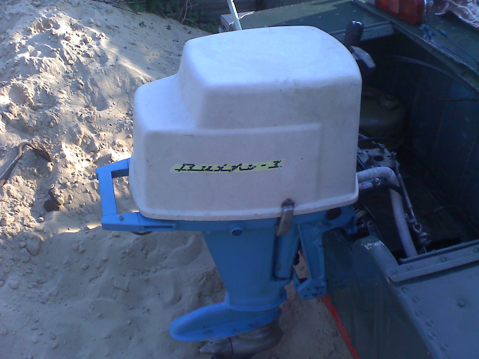

Старий 10.06.2010, 23:11   #15 (permalink)
Дописи: 19.713
Типово Re: Замена поршневой группы Вихря
Саша три поста писал, три раза слетало.Но кольца имеют ну оч маленький люфт, но как на мой взгляд , это тепловой зазор, думаеться как прогрееться будя нормально. Мотор заводил и с подсосом, и залитый полностью, иначе никак не хотел заводиться. Игла в норме. И свечи смотрел как раз после длительного хода, как раз тогда когда начал незаводиться. Ну и контрольное фото, ветеран снова в деле. В суботту обкатка.
