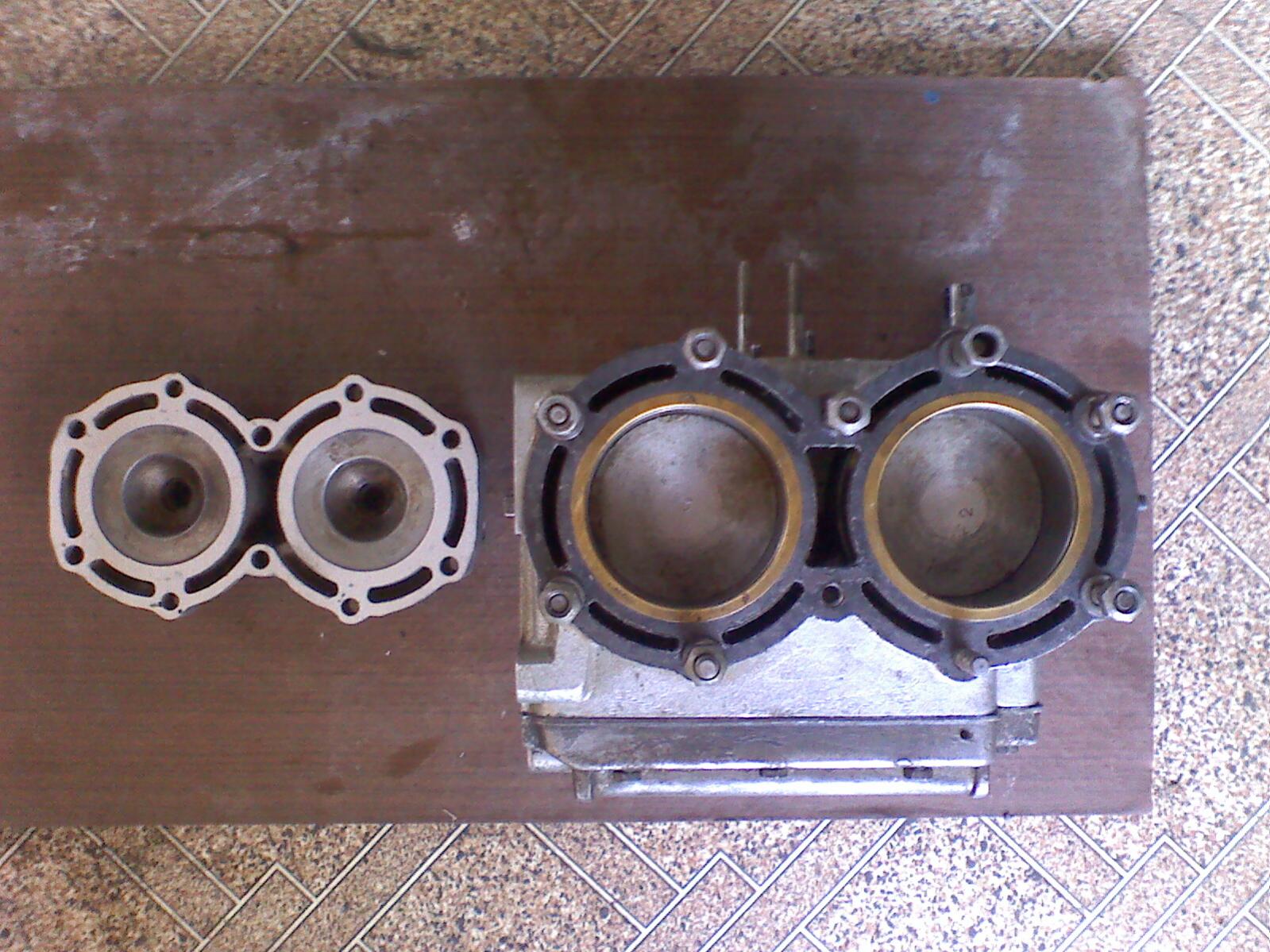

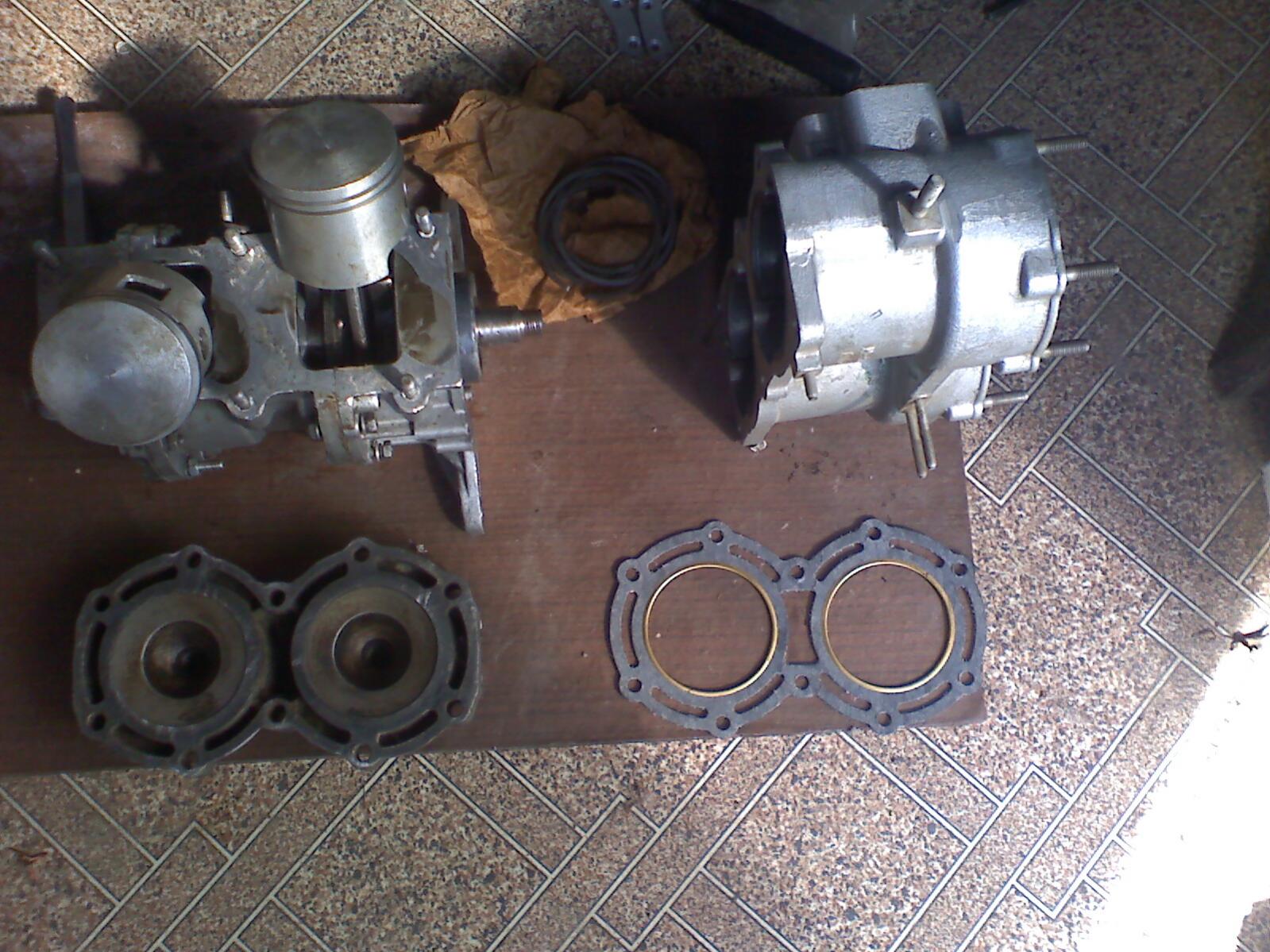

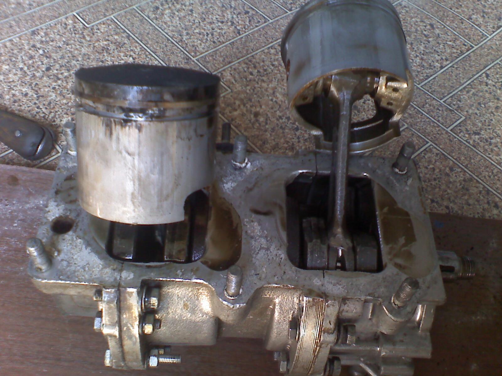

Тема может не новая, но решил открыть новую . Вот добрался до своего Вихра, после похода, собственно и тема как вроде отчёта. На данный момент по первым признакам, нашёл почему были проблемы по возвращению . Суть такова лопнуло кольцо , на нижнем цилиндре, и по сему пропала компрессия, и не работал как надо цилиндр. К тому же нижний сальник коленвала, тоже ,,Нэ витримав тяжкоi долi,, По этой причине заменил всю поршневую группу,шлифонул ГБЦ, заменил сальник. Но вопрос к общественности, какие могут быть причины сей поломки, если у кого мысли, и желание прошу отписаться, весьма интересует. Обеднённую смесь,и прогар откидаю, так как хоть и стоит, регулируемый главный жиклёр, горючая смесь считаю была нормальной, так как свечи имеют, жёлтый цвет, а не белый или серый.Да и на поршне нет признаков прогара.Прилагаю фото.

Добавлю, что лопнутый поршень. на первом фото, слева.

По фотке сложно определить, возможно недостаток охлаждения. Смотря на верхний поршень(там имеются следы начала поломки) есть возможность неправильного подбора теплового зазора поршневой.

Владимир у Вас на нижнем поршне прихват,происходит в двух тактных двигателях:
1-е робота без масла,
2-е перегрев,
3-е бедная смесь изо неправельной регулировки карбюратора, при нормальной не бедной смеси цвет свечи кирпичный,
4-е и скорее всего Ваше подсос воздуха , его то родимого двух тактники больше всего боятся сальник умер начал пускать ,сальник нижний , цилиндр нижний вывод напрашивается сам собой.
Я думаю что у Вас на цилиндре остались полосы наплавления и Вы их убрали хоном когда шлифовали, кстати если алюминий не вытравить хон может накрыться .
А предпосылок и не будет единственное это подъем холостых оборотов,если 1-н цилиндр то сильно заметно когда 2 цилиндра вторым поталкует и мало заметно,но симтомы подсоса
воздуха через сальник остыл заводиться не хочет дали подсос смесь стала богаче завели.
Ищите где сосет , скорее всего сальник после зимы кончился.

Вячеслав можна на ты. 1),2),3), пункты я уже исключил. Так как за консистенцией масло=бензин слежу , и лью 1л масла=20л бензина, По перегреву тоже исключенло, помпа работала исправно, за исключеним того что забилась немного контролька, смесь не обеднённая, так как нагар на свечах не серый как быват при обеднённой, а жёлтый. Сплавов нв поршне нет смотрели уже, просто лопнуто, и я с ним ничего не делал. Просто снял и поставил новое. А вот 4-й вариант как на меня , самое то. Вовсяком случае всё очень похоже. Как писал в первом посте, сальник был готовым. сальник ужё заменил, и буду надеяться что пока в ближайшем будущем не будя с той стороны проблем. Огромное благода за подсказку. Мотор мне просто подарили и я честно говоря поленился его разбирать и делать ревизию, а сколько стоял я даж не знаю.
