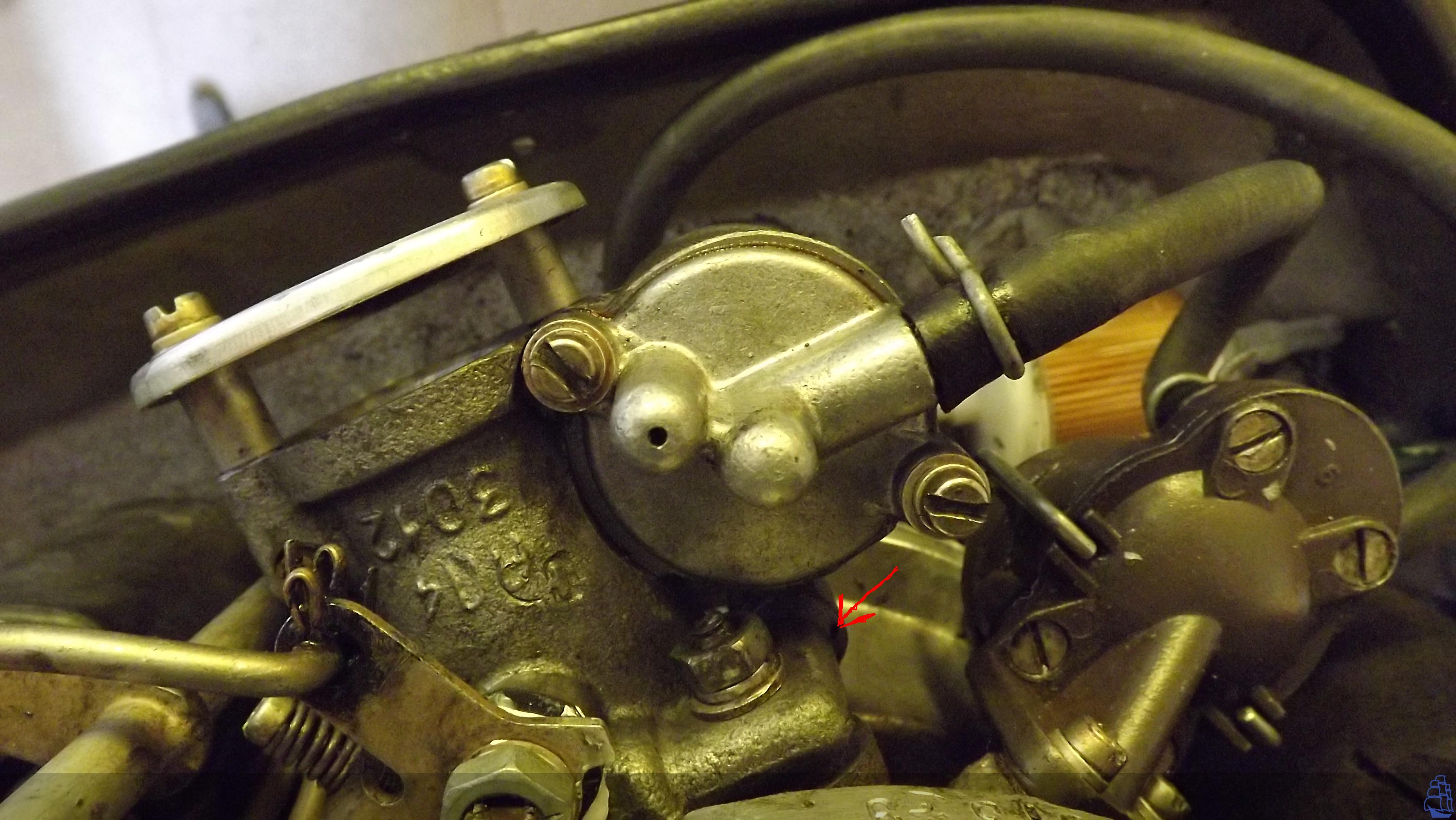

Слева от поплавковой камеры есть отверствие.в уголку
НЕТ его!
Только развоздушка в самой верхней точке, но туда бензину никак не попасть.

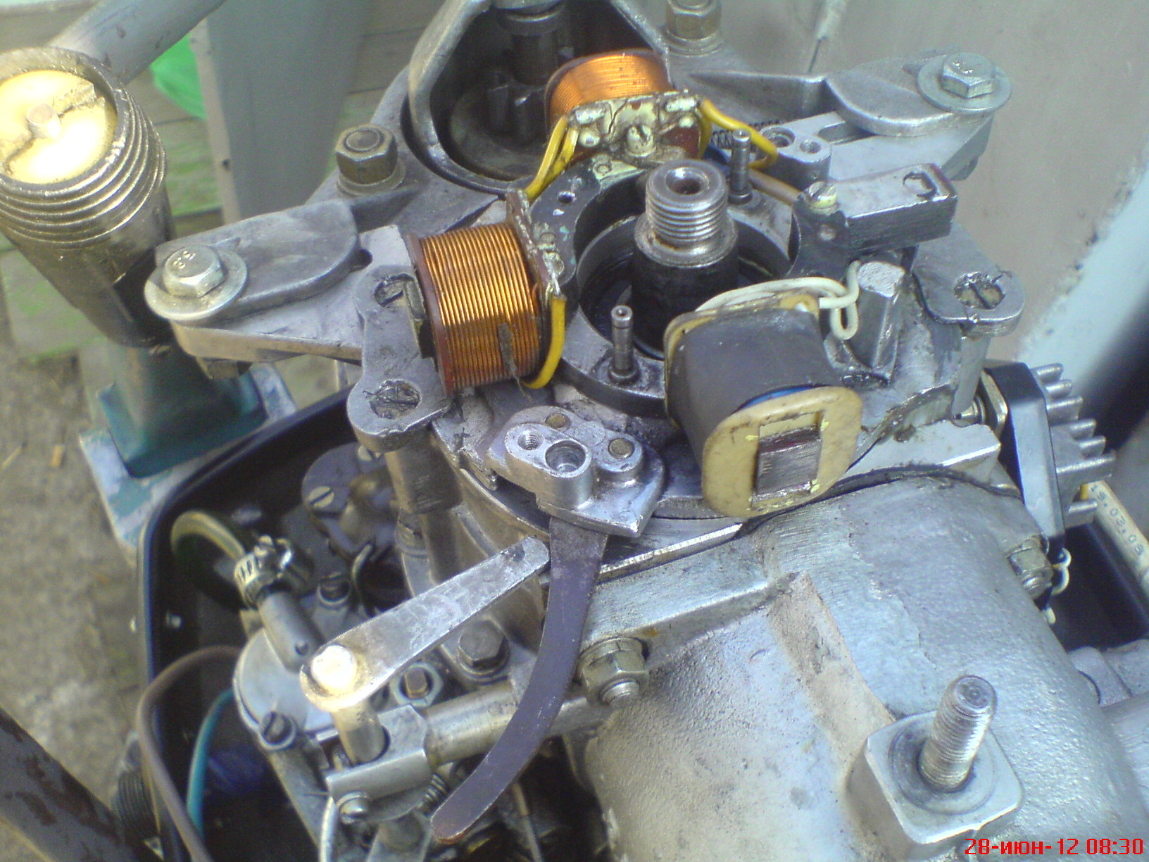

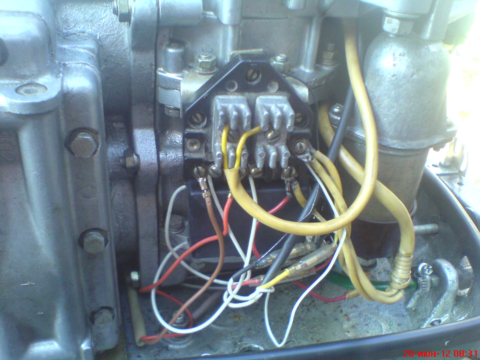

Добавлю фото зажигая моего Вихря-30 до и как установил электронное.

Сергей Днепр зараз поза форумом   Відповісти з цитуванням

Допис від BRYK Переглянути допис
НЕТ его!
На втором фото под этим рычагом стоит игла. Регулировку осуществляют подгибанием этого рычага.

НЕТ его!
Есть отметил на фото.
Вот сделай уровень что бы через то отверствие не выливалось, а в принципе для пущей точности, чуть появлялось но не переливалось.Хоть расход будет
,,Ёханный бабай,, но провериш не глохнет ли мотор.От туда и будеш плясать.Если заж даёт искру стабильно, то пока туда не лазь.Развечто для подстраховки кондёры поменяй.Пока всё. Если же и с тем повышенным уровнем будет та же история.Думаю попробуй катухи поменять, или хотя бы проверить.Катухи могу выслать если нужны, ТЛМы, и всё по твоему заж.По Новой почте.И так же могу выслать съёмник маховика.

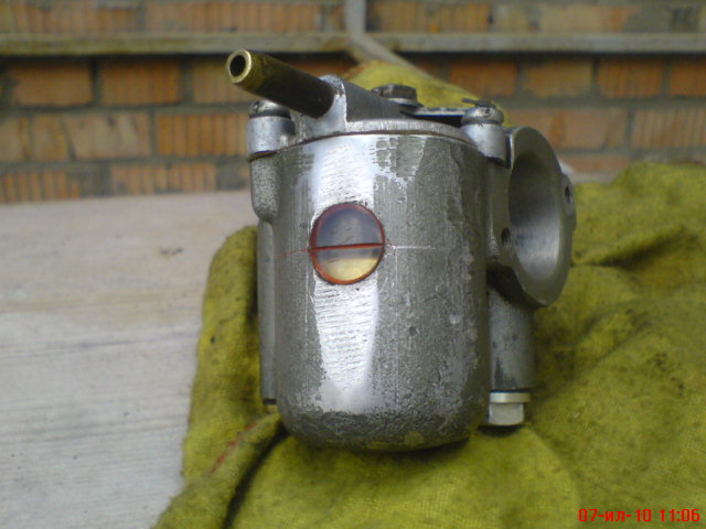

Рекомендую заделать в карбюраторе смотровое окошко.

Допис від Сергей Днепр Переглянути допис
Это конечно талантливо :). Но если один раз настроить, то можно туда не заглядывать.
