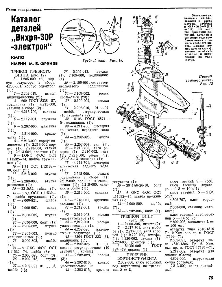

где тут что раскручивать что бы добраться до крыльчатки и где она сама находится?

В первых вам на да рашплинтоват крепление тяги включен я реверса затем раскрутит три болта и снят редуктор с помпой,скачайте или купите книгу Сташевског Вихрь без секретов это библия Вихреводов.удачи

Вот каталог редуктора и помпы.

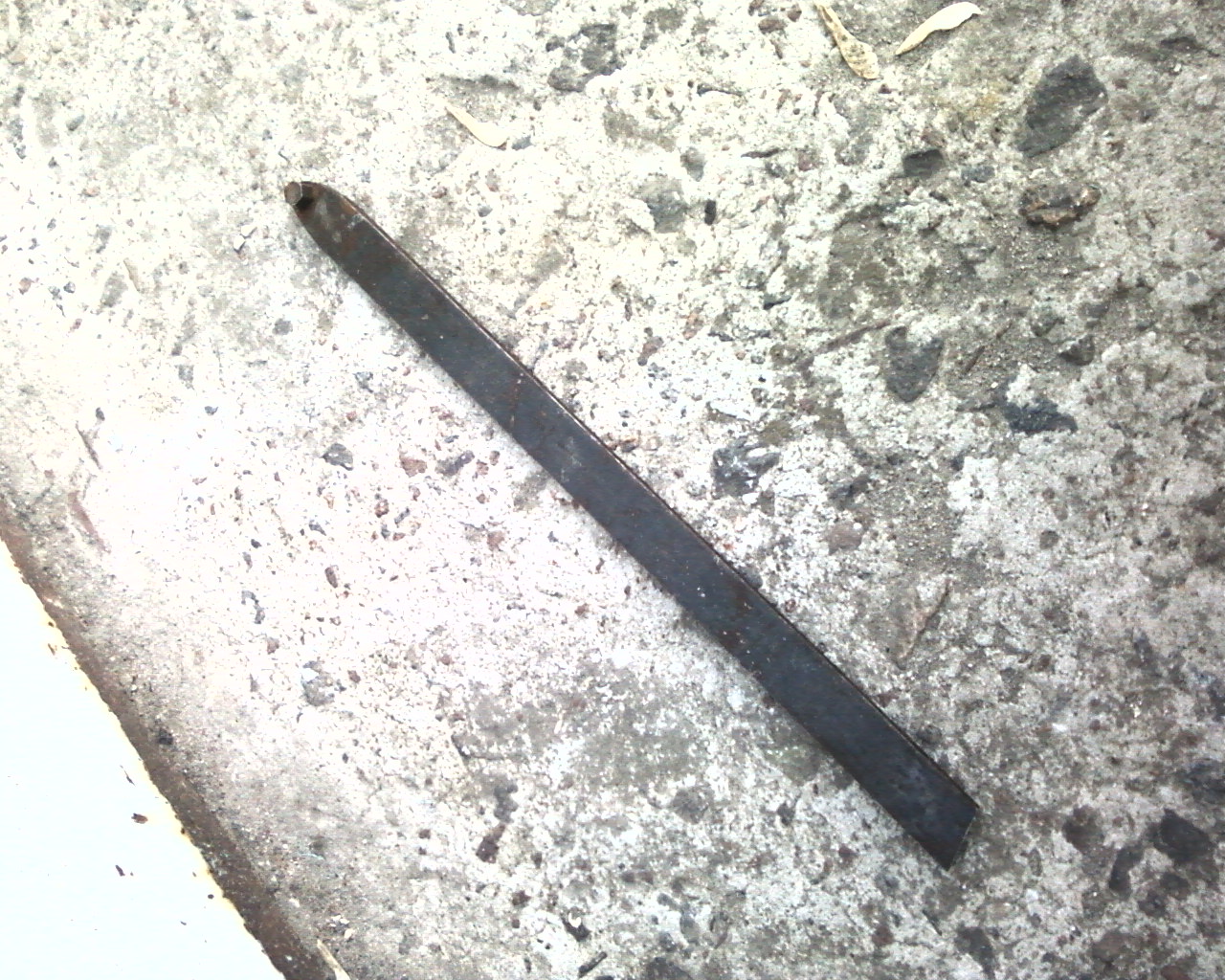

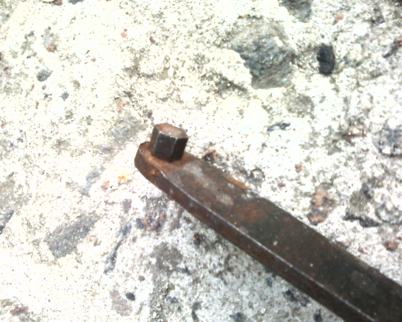

По просьбе Вовчика выкладываю вид ключа для разборки коленвала на Вихре и его размеры.
Размер шестигранника 10 мм, высота на планке 8 мм, минимальное расстояние от края ключа 2мм.
Длинна самого воротка 39 см, ширина 25 мм и толщина 5 мм.
обратить внимание на то что шестигранник вставлен в пластину и обварен с обратной стороны. Ну вроде все.
