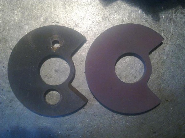

Это золотники у которых нет сквозных отверствий под пальцы.
Глухие золотники
Золотники для двигателя "Вихрь-25;30.С лева-заводский,с права- "глухой"

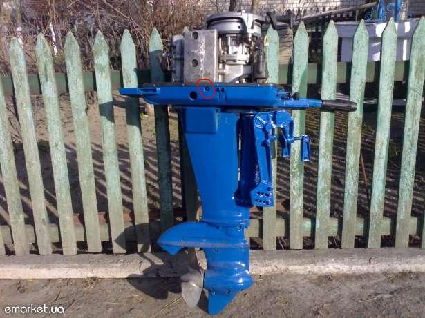

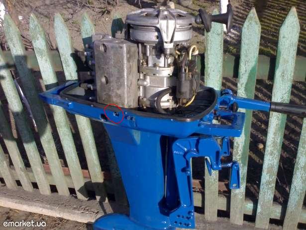

народ подскажите где сверлить отверстие контроля охлажденя в блоке 25 вихря и если есть фото
Kronius зараз поза форумом   Відповісти з цитуванням
Старий 17.04.2012, 09:41   #298 (permalink)
Аватар для Толяныч
Псевдо: Толян
Карапь: Крым, Вихрь-30
Дописи: 956
Сказал(а) спасибо: 245
Типово Re: Улучшение Вихря
Я делал себе примерно так. Фото не мои. Сверлил отверстие, нарезал резьбу М6, вкручивал короткую трубку из нержавейки, чтобы она не выходила за пределы поддона. В поддоне делал отверстие примерно ф 12 мм и одевал на трубку резиновый шланг. При разборке и сборке контролька ничему не мешает и ее не нужно выкручивать. Медную трубку не в коем случае не берите. Медь за сезон съест алюминий.
Чтобы точно и аккуратно за сверлиться в канал лучше снять глушитель. Заранее купите прокладку под него.
