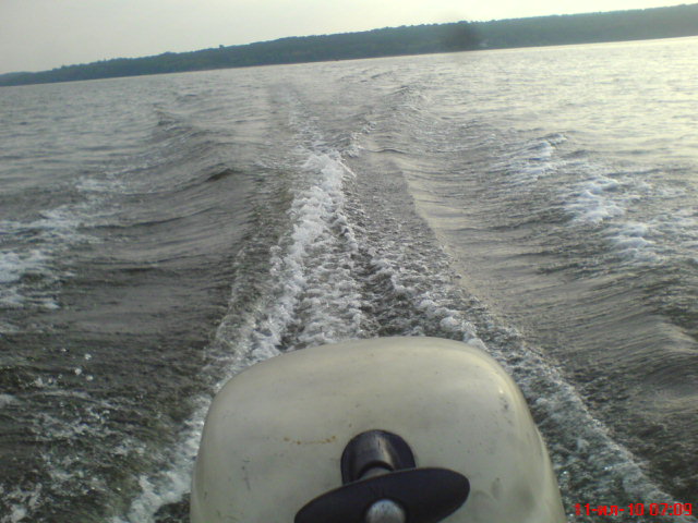

Типово Re: Простите, но опять про ВЕТЕРОК 8М
Москва 9.5 Казанка 4.500 о.м глисирует,ПХВ Барк 330К на скоростном винте 28 к.ч,смотрите узо у вас после перепайки зажигания ушло.Выложите фото своего двигателя и лодки.
