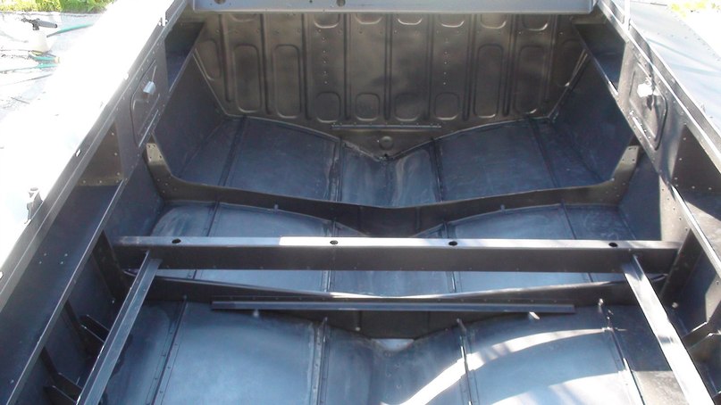

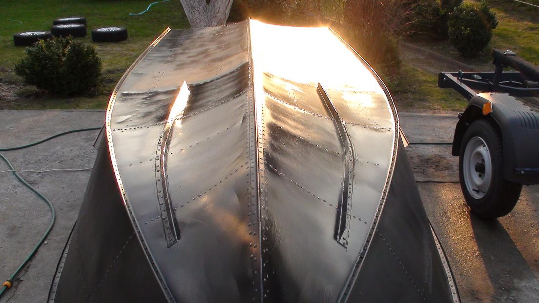

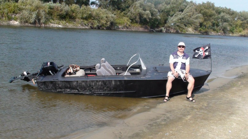

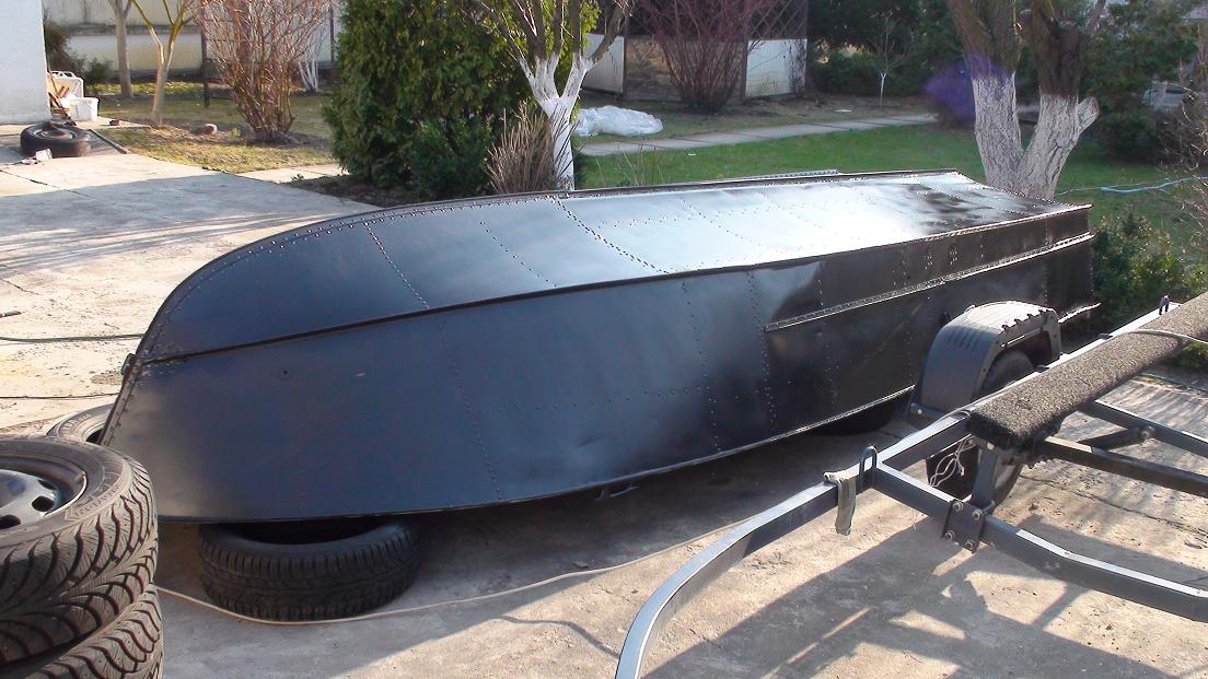

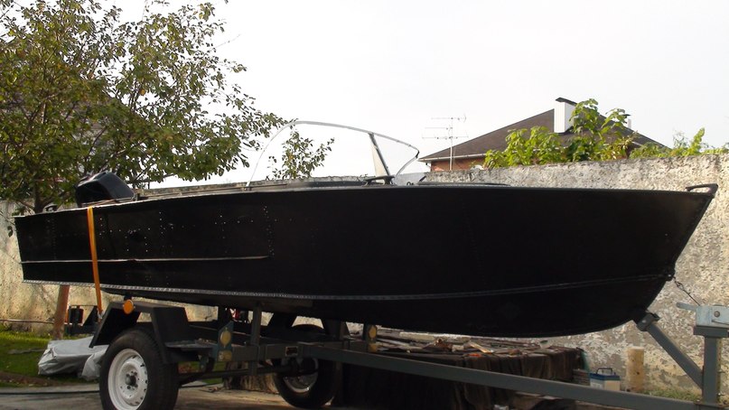

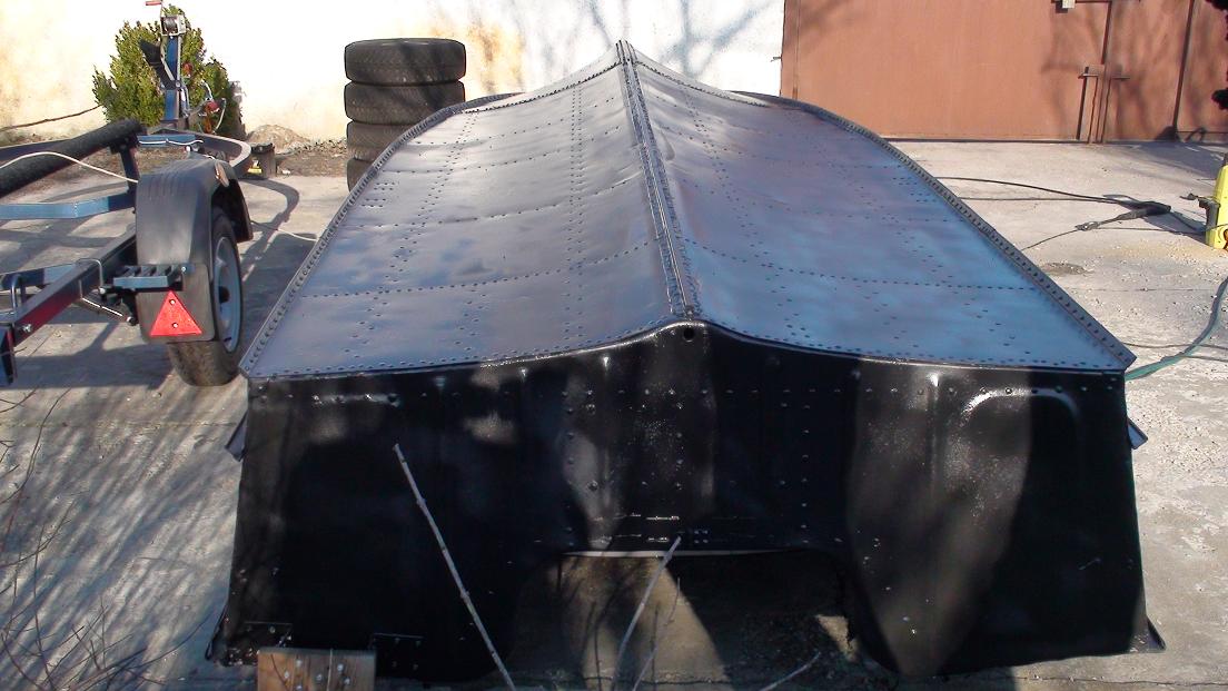

Всем привет, прошлым летом купил прогресс 2 в состоянии "лежал под деревом 5 лет", 1972 года, с документами и особо без дырок, уже ободранный "под покраску"...после года на резинке захотелось катер по больше. Когда притащил его на участок, внешний вид напоминал металлолом, им в общем и являлся...когда его помыли\пропылесосили, он даже стал похож на лодку.
Началась работа по восстановлению: снял с него остатки рулевого управления и д\у мотора, стекло и вообще все, что снимается, сошлифовал всю краску до металла, на всякий случай весь его отпескоструил, еще раз все вымыл и просушил...после этого он действительно стал готов к покраске.
Процесс реставрации так мощно схватил меня "за рога", что купил прожектор, чтобы можно работать ночью , т.к. делалось это все по вечерам после работы, началась покраска...Красил тиккурилой - первые слои и все что ниже ватерлинии temacoat RM40 для алюминиевых лодок и катеров, выше - temadur RM20. Красить решил в черный полумат, потому что гладиолус.
Учитывая, что времени по хорошему у меня было только по вечерам, то процесс покраски затянулся на 3 недели...за то в 5 слоев, со всех сторон с просушкой каждого слоя по инструкции к краске. После первого же слоя прогресс резко перестал быть корытом на участке которое немедленно нужно выбросить и сразу стал "ого, крутой катер"
Прочность краски порадовала - когда один умный товарищ предложил мне "отрихтовать" вмятину (это я сейчас знаю, что Д16 нужно греть) и схватив молоток, начал по тарбанить по лодке, на краске не осталось даже следов от молотка (когда-нибудь покрашу ей бампера в какой-нибудь машине ну убой).
Закончив красить, не выдержал и в состоянии как есть потащил его на Десну...Первый спуск был одним из лучших выходных лета, середина июля, воскресенье...в селе все уже пьяные и на реке, в общем к 2 часам дня нашелся трезвый товарищ с лафетом, мы погрузили наш черный свежевыкрашенный катер, я взял мотор от резинки (suzuki DF2.5, абы шо), воткнули пиратский флаг (он же номерной знак и документы ), побросали раскладные стулья, назад впихнули диван от chrysler concord и погнали на пляж.
Спуск прошел успешно, о нос "корабля" была разбита жестяная банка пива, а сам корабль мы решили назвать "Пивной Шторм"

купил прогресс 2
Поздравляю.
Допис від Varyagg Переглянути допис
Ага, есть такая хрень. Затягивает. Столкнулся с тем, что при выборе пойти по бухать или по клепать кораблик грю, что простите други, но сегодня ни как и еду на базу резвится с болгаркой и заклепальником.
Пришла мне эта хрень. Скоро буду красить. Подскажи пожалуйста, чем красил? А то в мануале написано - безвоздушный способ распыления. А у мэнэ только компрессор и краскопульт.
К стати черненький смотреться здорово, вот только летом если на него босой ноженькой наступить, не обожжешься?

Допис від olbob005 Переглянути допис
Я думаю будет эффект сковородки. Верх лодки надо красить светлой краской.
Жаль, что не нашлось никого рядом, чтобы подсказать: пескотруить дюральки категорически запрещено...
Поздравляю.
дальше было еще больше, палуба, зашивка бортов, двиг 30 и тп...напишу как доберусь до быстрого инета
Красил краскопультом, тип HVLP, растворителя на RM20 лил примерно 20%, загустителя по инструкции - вышло ок, красилось хорошо и ровно. Аппараты для безвоздушного распыления стоят очень дорого, это более промышленный способ покраски, так что можно на это забить. Единственное что, у меня с первого раза не получилось подобрать правильное соотношение краска\растворитль к RM20 - оно гуще и очень плохо качал, там нужно больше диаметр сопла.
Про обжечься - горячий, да, но только, пока не на воде, после спуска и минут 5 - на ощупь такая же температура как вода ))
Добавлено через 3 минуты
тоже так думал, особенно когда грузили его на лафет во вдоре - взяться было нельзя, поливал водой из шланга Но как только спустили, днище сразу как вода по температуте стало, остальное минуты через 3... теплопроводность у алюминия таки хорошая. Были в одних плавках, сидели и на носу и на бортах, везде металл холодный. Так что сковродка актуальна для пластика\пвх\дерева
Добавлено через 2 минуты
Сбрасывал лодку в Пуховке?
так точно, я там живу...дальше эту лодку можно было видеть от пуховки до пырново каждые выходные с сентября по декабрь
ага, и что гнуть можно только нагретый ДТ16...пескоструй правда особо ничего не дал, убралась краска там где неудобно шлифовать было и пятна окисления (белый такой порошок) на бортах с внутренней стороны...в итоге лодка нигде не протекла за те 12 часов на воде, что мы катались во время первого спуска

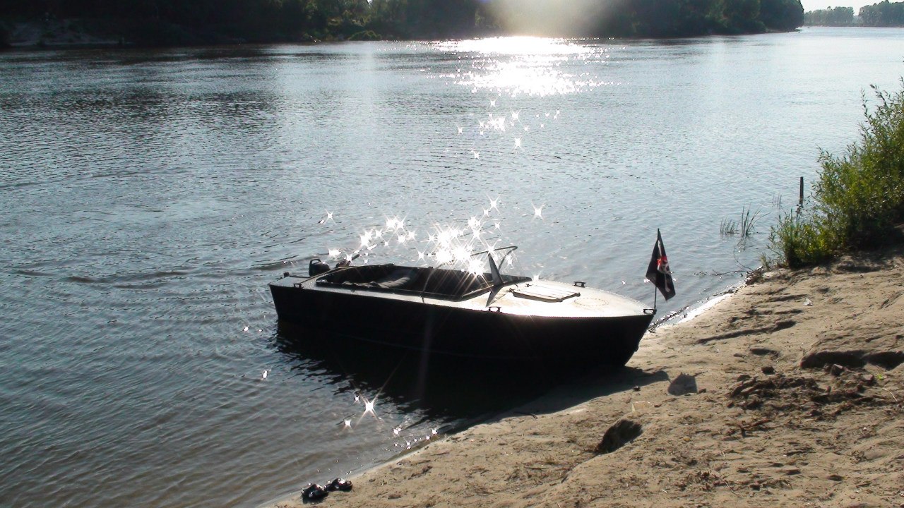

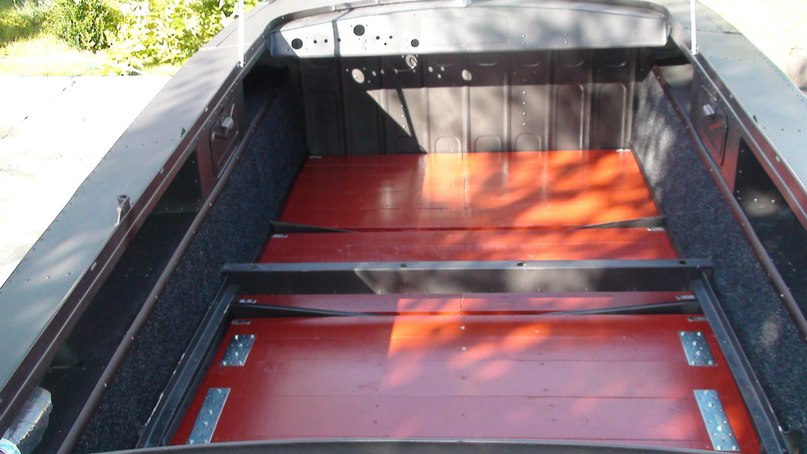

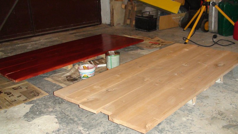

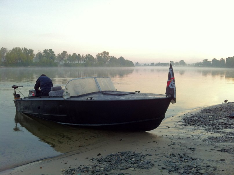

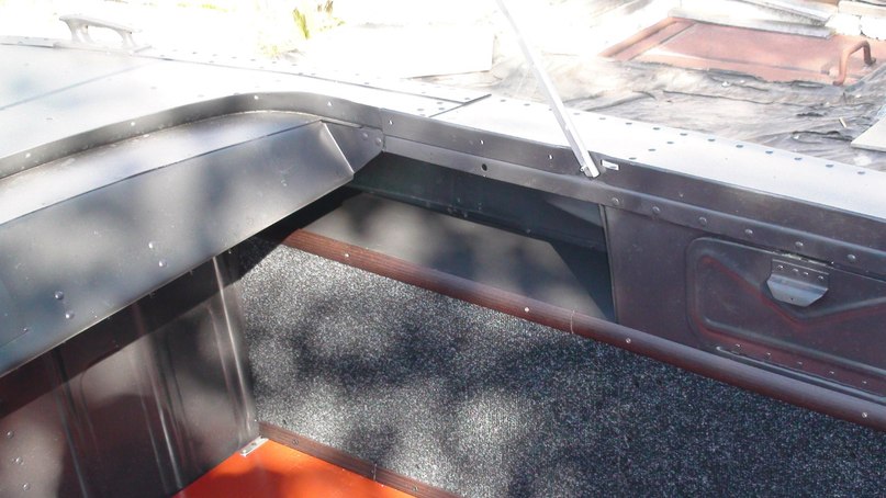

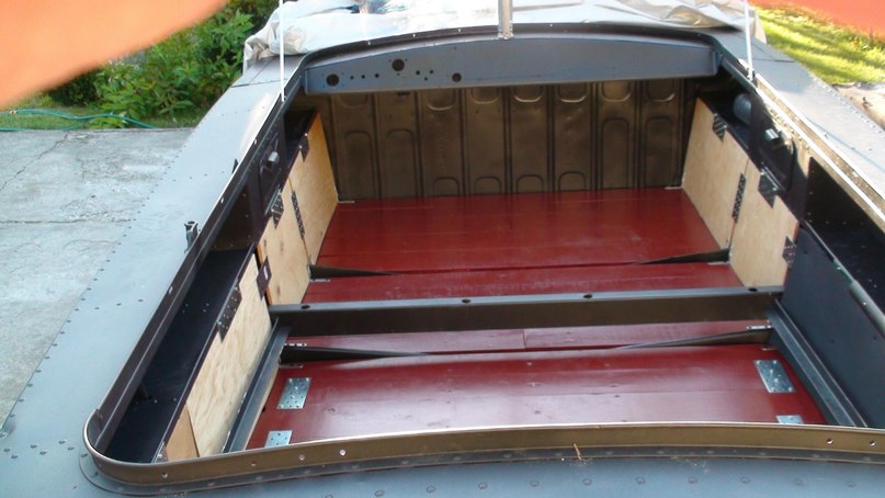

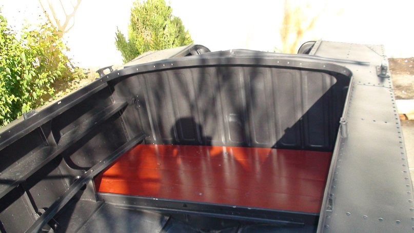

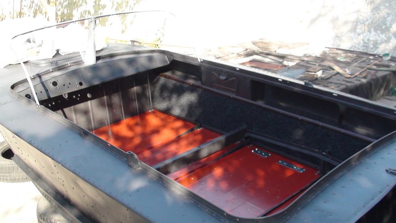

После первого спуска стало ясно, что нужно делать палубу. Голое днище прогресса с его переборками и торчащими железяками как-то не радовало. Палубу решил делать набором досок, так мне показалось проще и красивей (делал бы так сейчас - не знаю).
Напилил нужных размеров, обработал пропиткой тиккурилы для дерева во влажной среде и покрасил в 3 слоя "яхтенной" эмалью viva color. Т.к. красил в первый раз, получилось густо и потерялся рисунок дерева, но само покрытие вышло твердым. После окончательного отвердевания его сложно даже поцарапать - случайно ронял на палубу молоток, наступал на саморезы - царапин небыло (Первые царапины стали появляться примерно после 6 спуска уже осенью, когда мы в 4 топтались по ней в грязных сапогах с песком и глиной).
Борта от чего-то зашил фанерой 10мм(?), сверху прорезиненный водонепроницаемый ковролин, кромки спрятал алюминиевыми панелями для пола. В верхние ниши бортов положил вырезанные по форме каучуковые коврики.

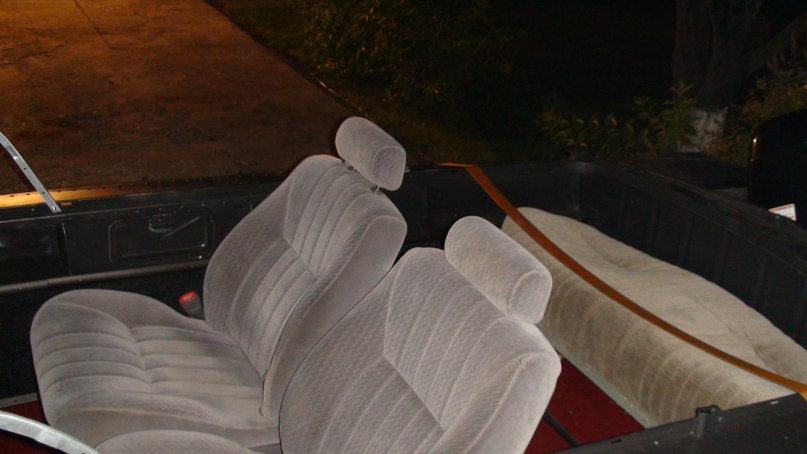

Затем решил что-то делать со стеклом. Со снятых половинок родного стекла вырезал картонные лекала, по ним вырезал такие же половинки из 3мм поликарбоната. Раза с 4 получилось согнуть одну из боковин так, чтобы она встала в родную рамку. Я обрадовался, начал сверлить отверстия под винты и оно треснуло.
Примерно в это время мой товарищ узнал, что я купил прогресс но нет ни мотора ни лафета. На свою резинку 4,3 у него времени небыло, так что он просто оставил мне на 3 месяца комплект: лафет, мотор Suzuki DT30 и свою лодку. После этого я забил на дальнейшие работы по пргрессу ибо теперь можно было кататься хоть каждый выходной. По быстрому прикрутил на перед сиденья от конкорда и погнали кататься. Выходили обычно в 4 человека, за 2 месяца спускались 8 раз.
Т.к. Десна очень веселая река в плане мелей, уровня воды, который меняется каждую неделю и торчащих коряг, а мотор румпельный, ходили мы так: один стоит в передней части лодки и держась за рамку стекла высматривает мели и изменения цвета воды, второй сзади управляет мотором по командам первого...2 других наслаждаются пейзажами.
По расстояниям в среднем в день проходили 20-30 км в один конец, в отдельные дни около 60...начинали против, возвращались по течению. Скорость по гпс с сузукой 30, 4 человека ~120 кг всякого барахла стабильно была 37-39 против течения и 41-43 по течению. На глиссер выводила примерно за 10 секунд...кто где сидит особо ни на что не влияло, такая же скорость +\- 1 км\ч была и с 2 человека в лодке и с 3.
По ходу эксплуатации лодка обрастала новыми наворотами: помпа, магнитола, прикуриватель, фары, ходовые огни. В какой-то момент вернул на место старое стекло, предварительно его отполировав...главная цель - сделать жестче рамку, которая у нас работала поручнем. Помпой на воде ни разу не пользовался. В качестве эксперимента поставил фары дальнего света, т.к. каждый раз мы возвращались уже после того, как стемнеет - 2 раза ловили мель в темноте...приятного мало. Думали фары помогут их высвечивать - особо не помогло, но берег видно отлично. В итоге возвращались больше по памяти.

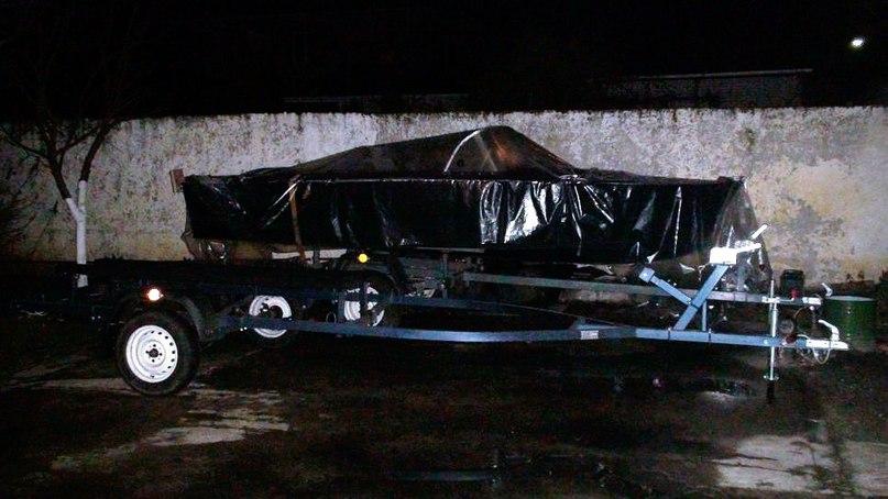

К концу сезона купил уже себе новый лафет ПГМФ4802 - на нем прогрессу лежалось явно лучше, там где старый лафет заканивается у этого только начинаются колеса. Сезон закрыли 1 декабря, ровно за день до того как выпал снег...сейчас думаю на тему мотора - брать 40 или 30? Рекордов скорости я ставить не собираюсь, 40 км\ч при полной загрузке вроде тоже ок, но и чего-то большего\мощного тоже хочется.

Старий 19.04.2013, 09:26   #19 (permalink)
Аватар для Varyagg
Дописи: 596
Сказал(а) спасибо: 177
Типово re: купил Прогресс 2 - конструктор на лето
Где-то прочитал, что клепаные лодки нужно красить раз в сезон...как по мне, я его хоть каждые 3 месяца готов красить, нравится мне это дело За одно восстановил киль и прилепил эти ваши гидрошайбы, по инструкции из темы "реданы на прогресс"...уже чешутся руки проверить
Назва:  pp4.jpg
Переглядів: 1300
Розмір:  108,9 КБ
ID:	41599   Щоб збільшити малюнок, клацніть по ньому

Старий 19.04.2013, 11:44   #20 (permalink)
Аватар для igor67
Карапь: Амур з каютою
Дописи: 8.264
Сказал(а) спасибо: 6.546
Все от религии зависит, но я бы пожалел будущего хазяина
