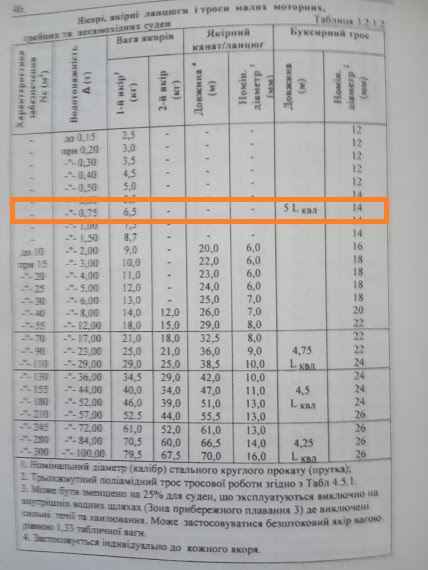

Я не спорю. Мне интересно как Вам так удается техосмотры проходить, в слепую. Ваши огнетушитель и якорь.

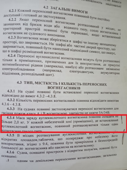

Сейчас уже хоть фото требуют. Положенное оборудование в свою лодку знаю и имею. Но где вы откопали, что в маломерке должны быть углекислотные огнетушители?
Первоисточник. Можно и порошковый.

Уточню. Якорь весом 6,5 кг. это в случае если якорь повышенной держащей силы, такие как Матросова, Данфорт, Брюса, плуг и т.д. Если якорь бесштоковый, как например гриб, то с коэффициентом 1,33, девять кило. Выше инспектор, видимо, не далек от истины.
Вес указывается для якоря повышенной держащей силы. Если ставится что-то экзотическое, поправка делается при обнаружении сего факта. И даже в этом случае, 9 и 12 кило, как говорят в Одессе, это две большие разницы.
