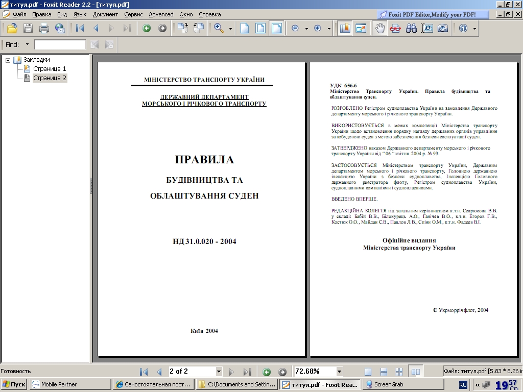

Тем более что правила Ваши, как я и говорил, написаны еще при царе Горохе (точнее при бывшем СССР, которого уже 20 лет как нет, а правила были написаны еще раньше.
Правила 2004 года и единственное из них важно что можно строить и проектировать для себя без лицензий, сертификатов, образования и разрешений. Только одобрить проект и не отступая от него построить. Где тут бюрократизм и идиотизм?

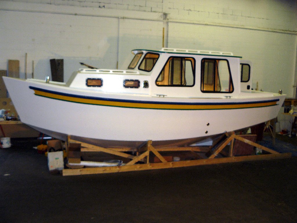

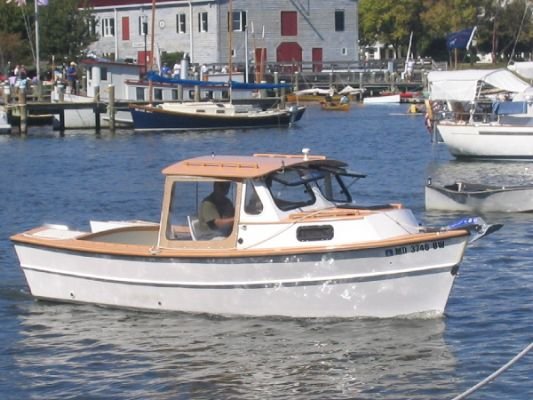

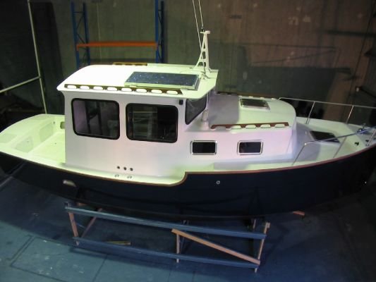

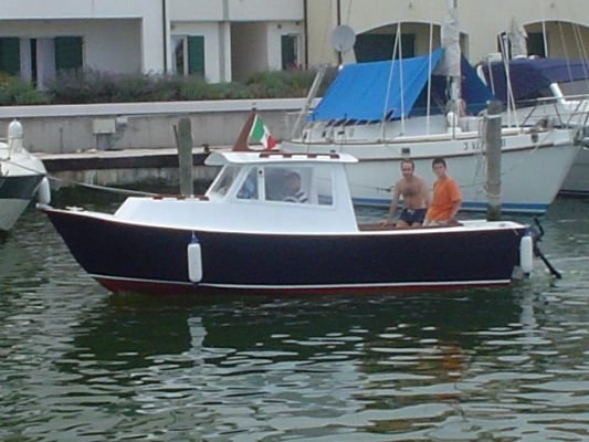

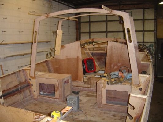

Для Вас специально размещаю фото катеров, которые построены по методу СиС, дабы Вы не говорили, что этот метод только для маленьких лодочек для плавания в болоте. Фото взяты из уважаемых зарубежных сайтов. Вот у них, значит, по правилам можно строить а у нас правила свои, и нам их правила не указ. Или там люди другие? Или они о безопасности меньше Вашего беспокоятся? Даже если я возьму у них проект, то Вы всеравно заставите его соглассовывать с Вами. Интересно знать, зачем? А затем, что Вам денег заработать нужно

Назва:  HM19_uncleralph_smallboatfest.jpg
Переглядів: 981
Розмір:  51,1 КБ
ID:	3519   Щоб збільшити малюнок, клацніть по ньому
Назва:  MT24_CR_2.jpg
Переглядів: 851
Розмір:  133,0 КБ
ID:	3520   Щоб збільшити малюнок, клацніть по ньому
Назва:  p19_fargio.jpg
Переглядів: 784
Розмір:  44,6 КБ
ID:	3521   Щоб збільшити малюнок, клацніть по ньому
Назва:  P19_stringers.jpg
Переглядів: 846
Розмір:  37,6 КБ
ID:	3522   Щоб збільшити малюнок, клацніть по ньому
Назва:  P21_dock_500.jpg
Переглядів: 805
Розмір:  45,1 КБ
ID:	3523   Щоб збільшити малюнок, клацніть по ньому
Назва:  P21_framedup.jpg
Переглядів: 859
Розмір:  39,7 КБ
ID:	3524   Щоб збільшити малюнок, клацніть по ньому
Назва:  TW28_macca_2.jpg
Переглядів: 809
Розмір:  29,5 КБ
Прикольные с каюткой небольшой кораблики, очень под туризм подходят.
