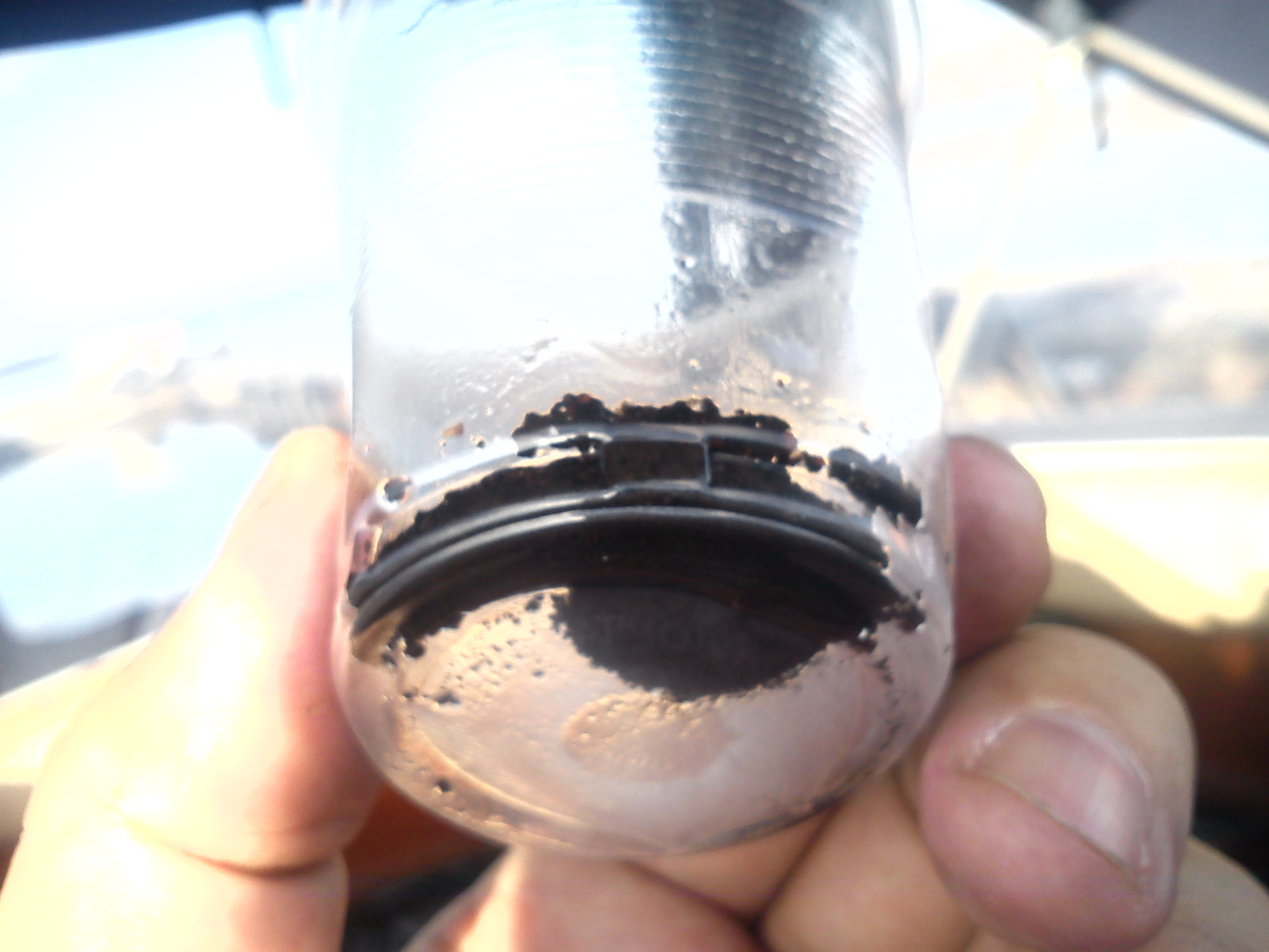

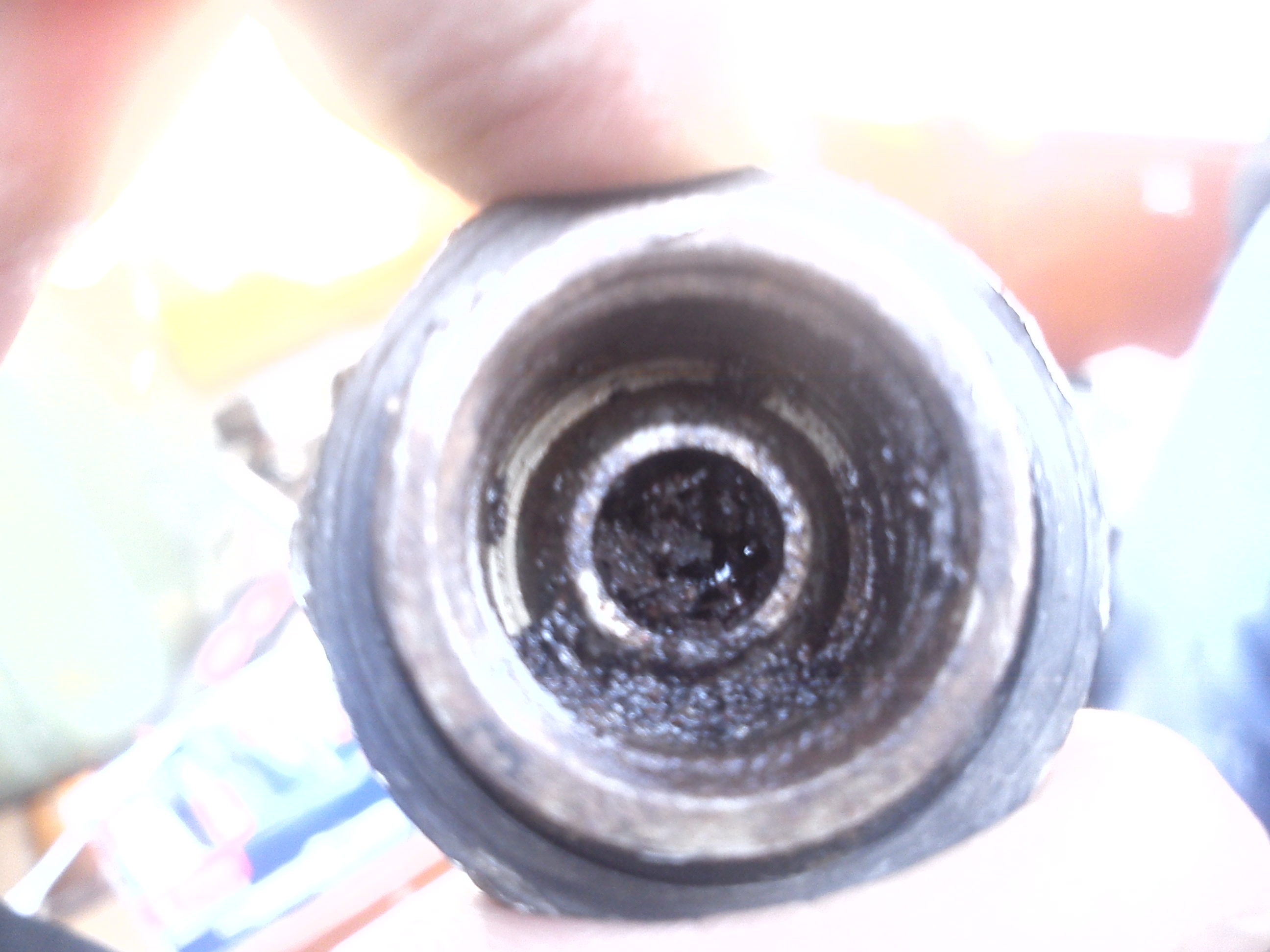

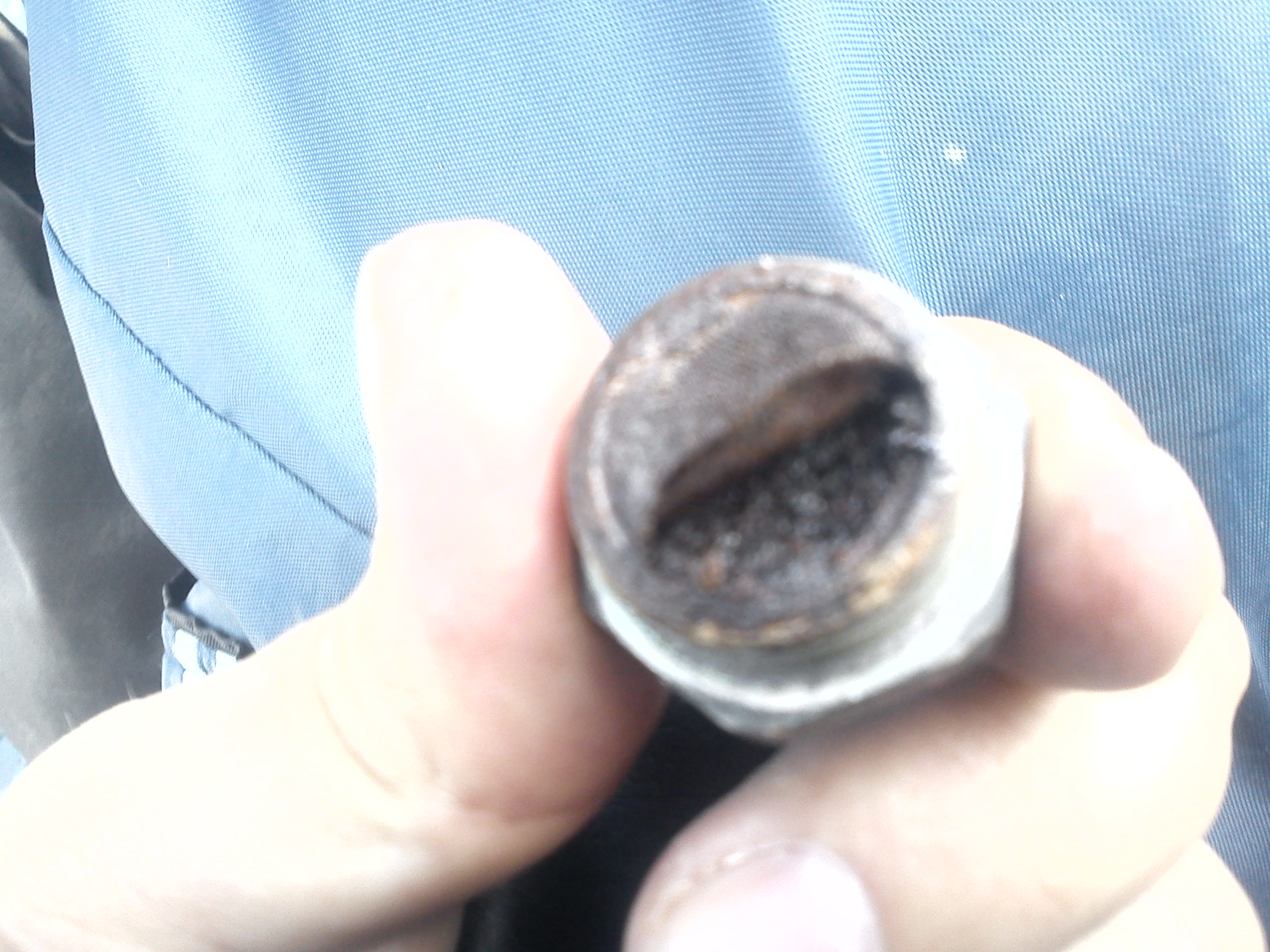

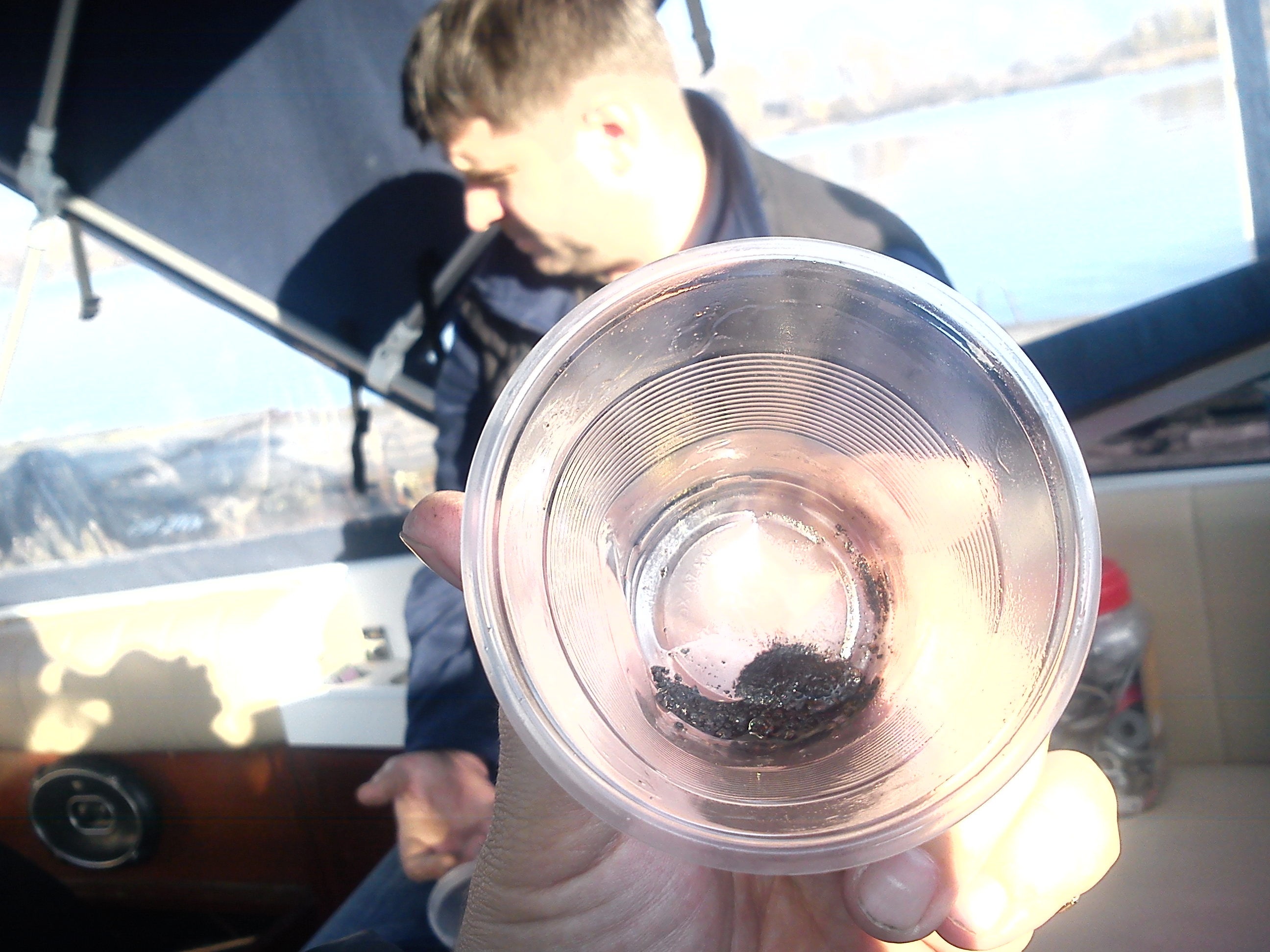

Итак. Вчера залили в канистру 5л. другого бенза, подключили подачу с канистры и давай заводить. Мотор заводится и секунд через 20-30 плавно глохнет! Либо глохнет сразу, при попытке газануть! Поменяли свечи- результат тот же, почистили бегунок, крышку трамблёра- не помогает! Попович притащил стробоскоп, померяли , вроде 9грд. норма. Такое впечатление, что не хватает бенза! Открыли проверочное окошко в поплавковую камеру, а там пусто ! Залили с шприца бенза , завёлся, не глохнет, газует . Открутили подачу топлива к карбу, а там сплошной мусор (на фотках видно сетку)!
В начале сезона, мы поменяли все топл. шланги до сепаратора (и сам сепаратор), а вот после сепаратора идут металлические трубки в бензонасос и дальше в карб, их поменять большой гемор! Сезон отходили нормалёк, а вот к концу сезона позабивало все сетки! Может это био бензин поотслаивал мусор со стенок трубок?
Сейчас мотор заводится, не глохнет, но и обороты не развивает! Пытались вчера пройтись, но больше 1/3 газа дать не получилось! Только даёшь полную тапку, мотор глохнет! Думаем, что мусор позабивал жиклёры и каналы в карбе!
Будем снимать карб, у нас есть родной ремкомплект карба, отдам карбюраторщику, пусть делает ревизию!
Теперь надо подумать, как бы поменять металлические трубки на подаче топлива!

Саня я бы ещё бак посмотрел.Если он железяка. Такой осадок часто бывает когда бак внутри ржаветь(гнить) начинает.Порой бывает достаточно одного раза побывать там водичке.
