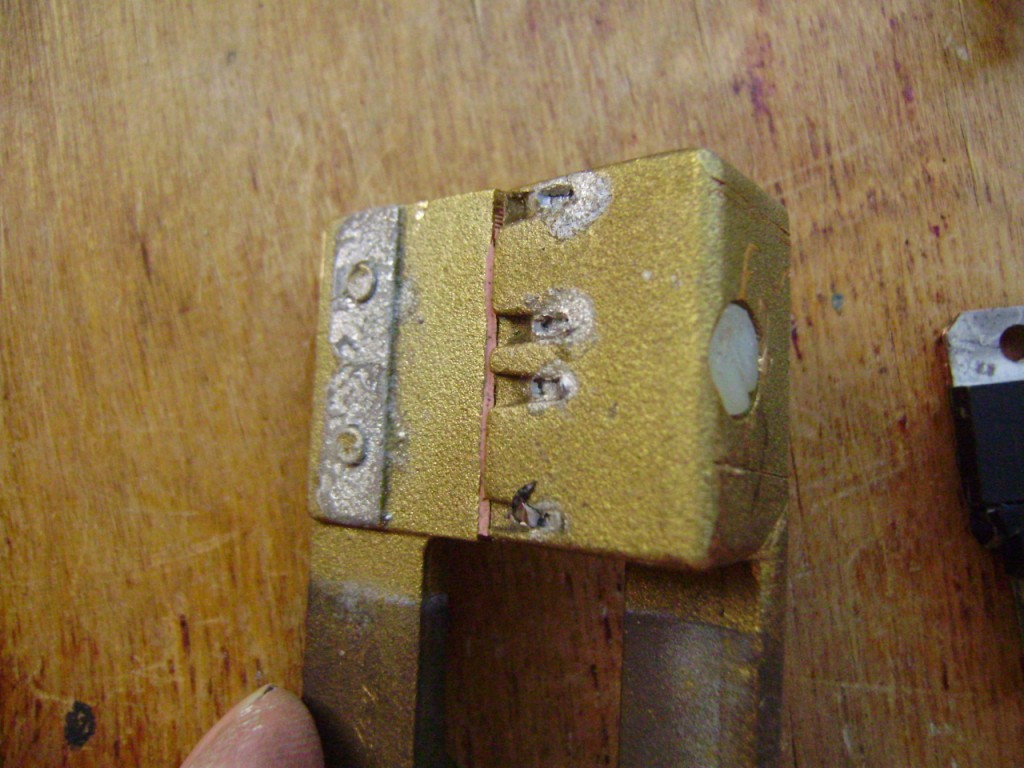

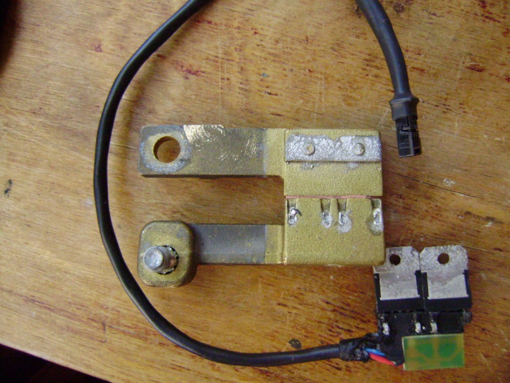

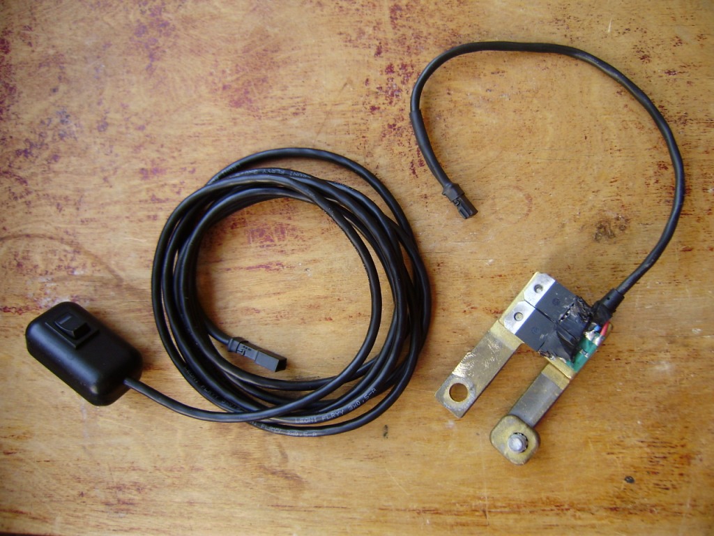

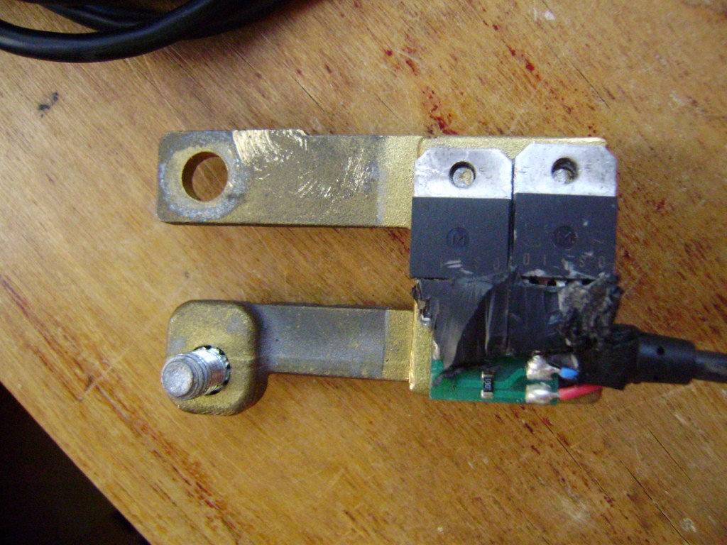

p.s. Мне тут оригинальная идея по отключателю массы в голову пришла. Может правда будет дороговато за сам выключатель, зато потом клеммы снимать не надо будет!
