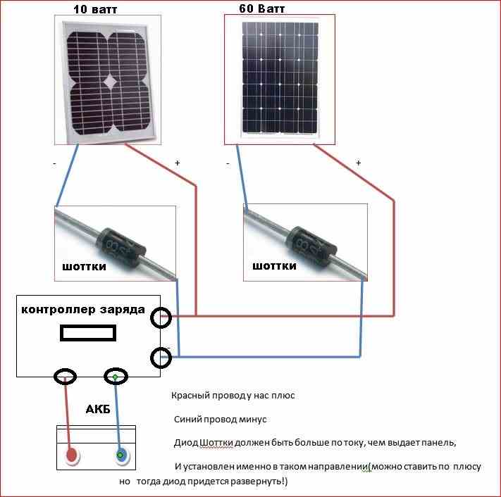

Уточняю по теме.
-При напряжении на АКБ 10,3 вольта система должна запускаться. Но!!! Только в том случае, если на панели напряжение больше, чем на АКБ. Измерять напряжение на панели необходимо на клеммах контроллера. Практически на всех контроллерах индикатор работы панели начинает гореть при напряжении 8 вольт, что не достаточно для работы системы.
- Панель короткого замыкания не боится. Чтобы проверить качество панели, необходимо на ярком солнце между плюс-минус панели подключить амперметр, который должен показать ток к.з. указанный в характеристике панели. Злоупотреблять временем проверки тока к.з. не стоит.
- При подключении панели напрямую на АКБ необходимо убедится при помощи вольтметра (в пасмурную погоду), что напряжение на панели больше напряжения на АКБ. В противном случае можно сжечь панель током от АКБ. Рекомендую на системах состоящих из нескольких панелей ставить диоды Шоттки, которые не пропустят перетекания тока между панелями.
Назва:  Шоттки.jpg
Переглядів: 758
Розмір:  36,3 КБ

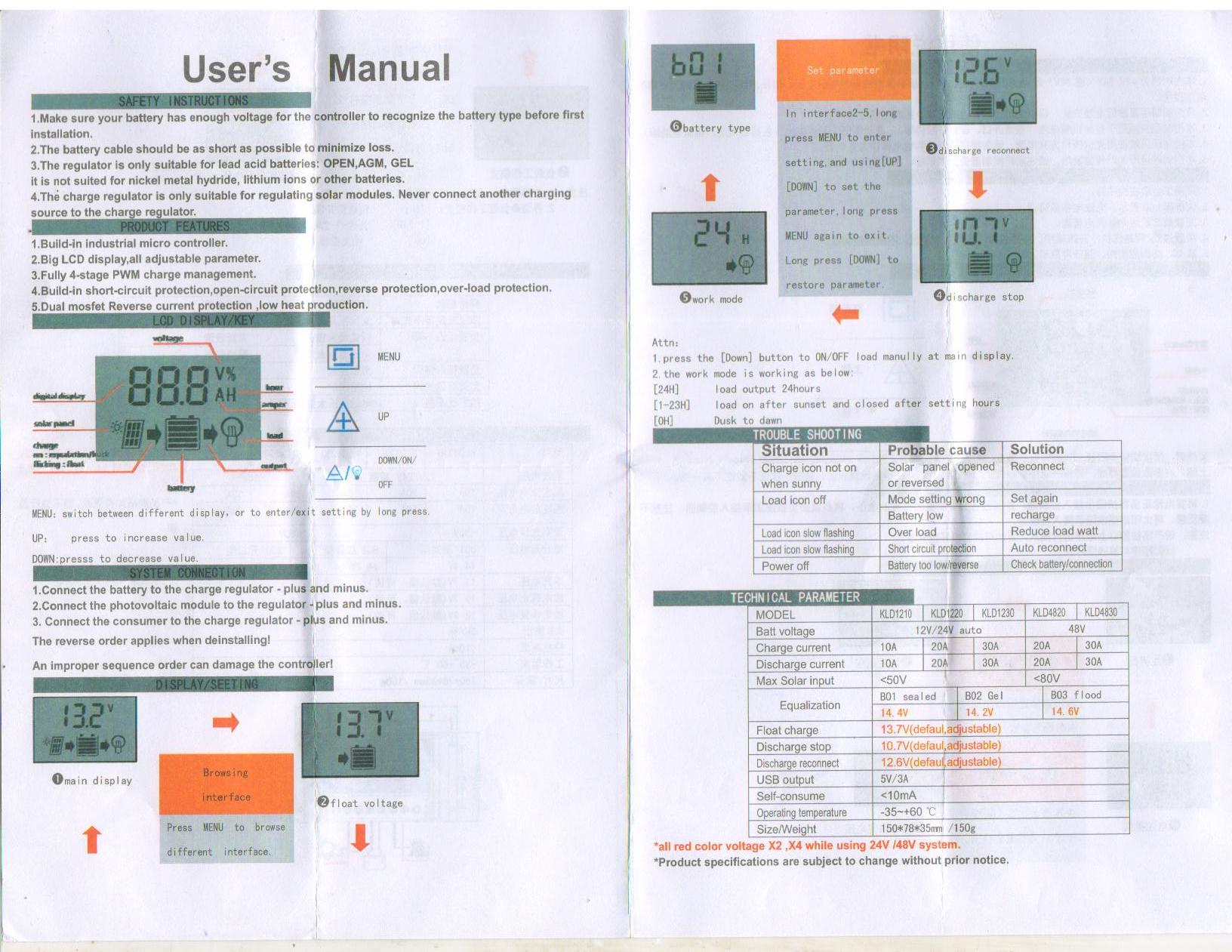

Вчера получил такой контроллер.
Если не ошибаюсь, в нём предусмотрено выставление многих параметров.
Назва:  Контроллер.jpg
Переглядів: 478
Розмір:  256,0 КБ
Похоже можно выставить тип батареи,"B01"-sealed -14. 4V, "B02"-Gel-14. 2V, "B03" flood-14. 6V, ну и еще можно покрутить плавающий заряд, напряжение отключения и включения нагрузки на выходе контроллера ну и таймер на 24 часа. Более информативный жк дисплей.
Сколько бабосов и на сколько ампер?
__________________________
Старий 07.04.2015, 20:06   #371 (permalink)
Типово Re: Солнечная батарея на катере
Я себе взял на 10А, но есть и на 20, и на 30, и более. 15.20 у.е.
И приехал быстро, чуть больше 2-х недель.
popovitch (07.04.2015)
