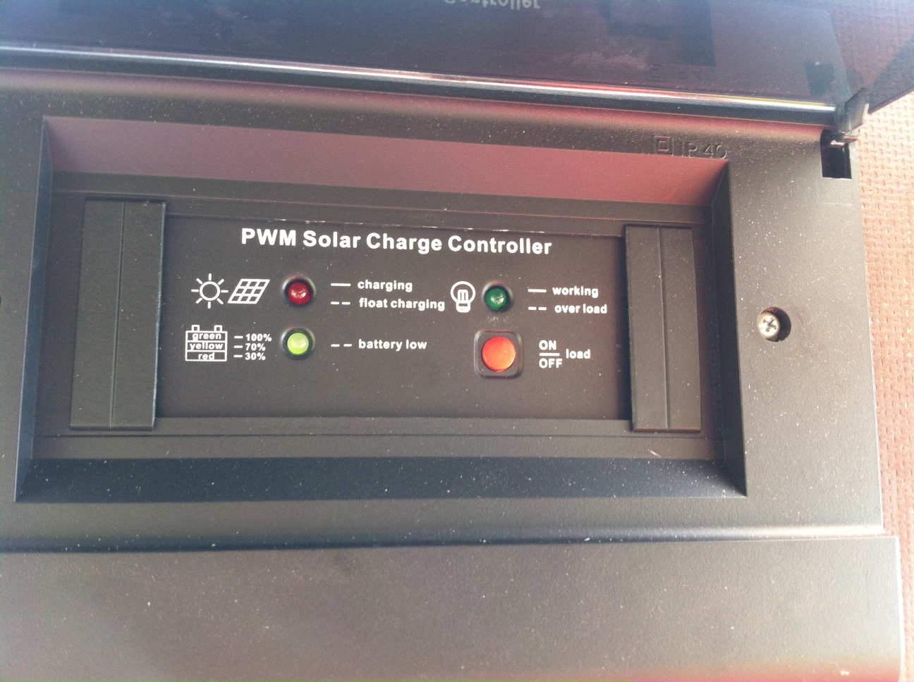

Характеристики такие как и у меня, и на фото видно, где должен стоять термодатчик. Только мой контроллер больше 13,8 вольт не дает на любом типе АКБ................
Переодически наблюдаю интересные показания На фотах состояние бортсети с включенным эхом, музыкой с сабом на четверти звука, контроллер в плавающем режиме, т.е. обеспечивает с избытком потребителей, и на эхолоте смотрим вольты К стати, в солнечный день иногда наблюдаю 14,5в

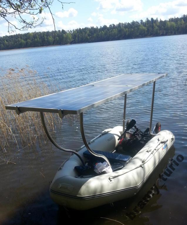

не знал куда разместить На польском сайте увидел.. Наверное с такой площадью батарей - это вечный двигатель :)

А куда в резину АККУМ поставить? Может наптямую свою минкоту питает пока светло. нОЧЬЮ ПО ТЕЧЕНИЮ.
И хороший тент )))
