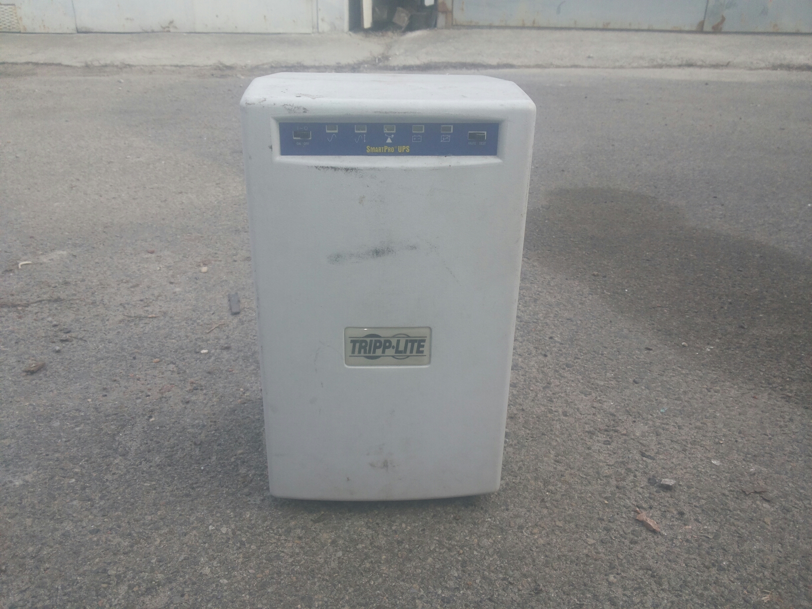

а какую модель упс пробывал ?
у меня в гараже есть УПС на 1.5 и 3 кв
могу дать поюзать
могу сфоткать модельку

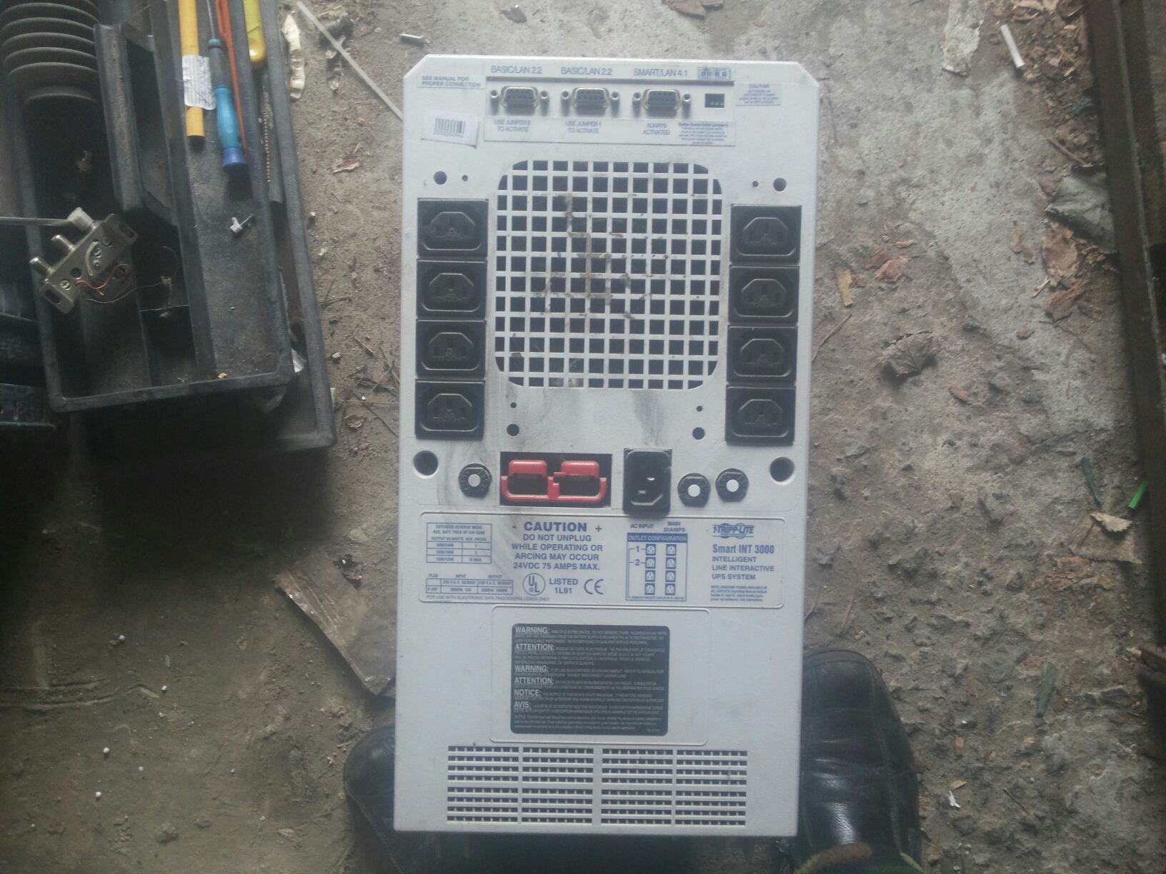

Старий 06.02.2016, 11:55   #490 (permalink)
Аватар для Петров Саша
Карапь: длинномер + надувас
Дописи: 1.417
Сказал(а) спасибо: 347
Типово Re: Солнечная батарея на катере
Ларь 220В, чем ты его стартуешь?
вот этим (фото)
приблуда не из дешевых (для меня 116уе,кто найдет дешевле подскажите) но у меня без неё никак -холодильник ,насос воды.
Я пробовал запускать маленький холодильник 220В 75Вт от 800Вт упса, упс валится в аварию

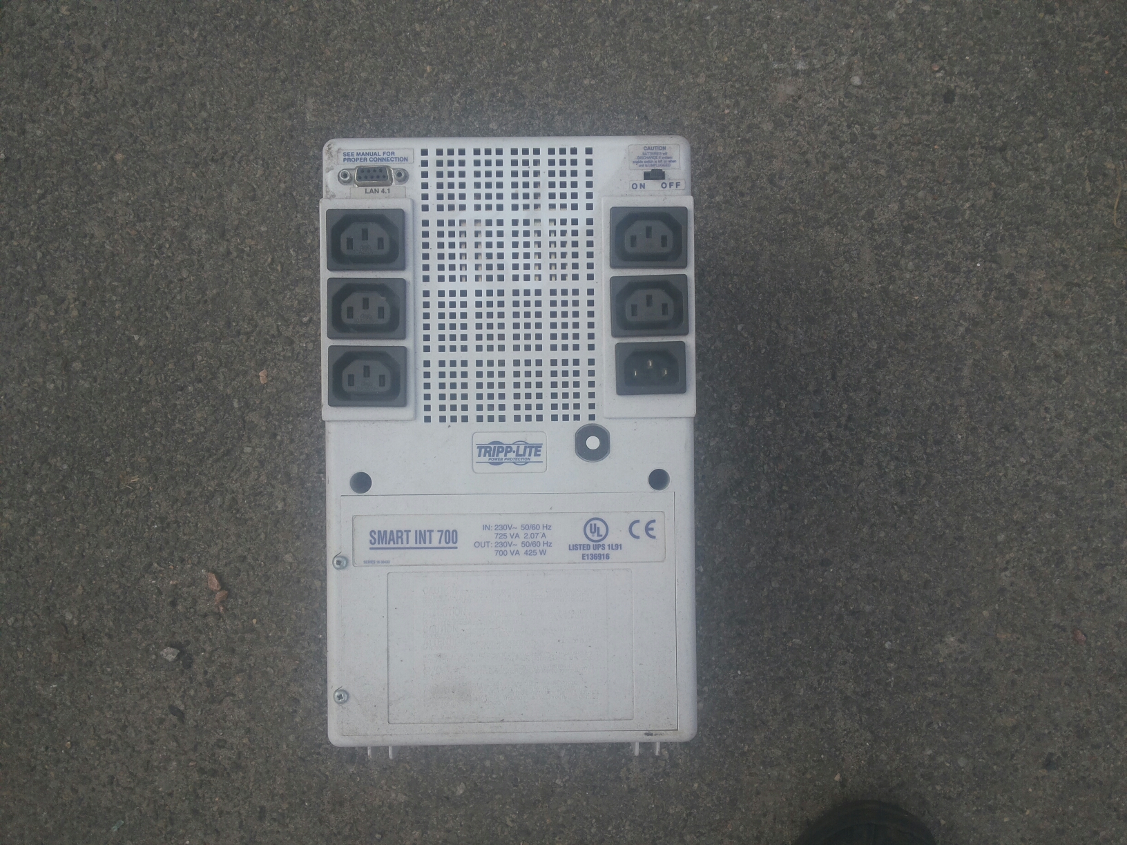

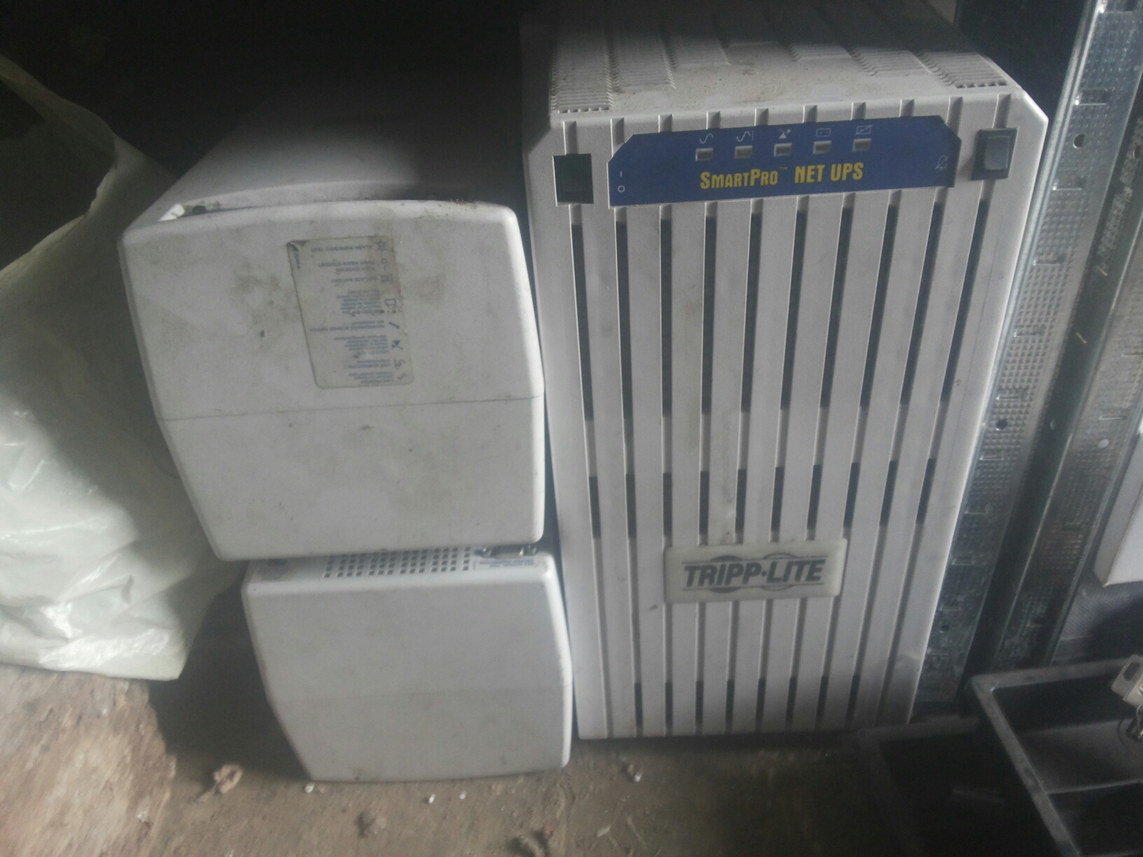

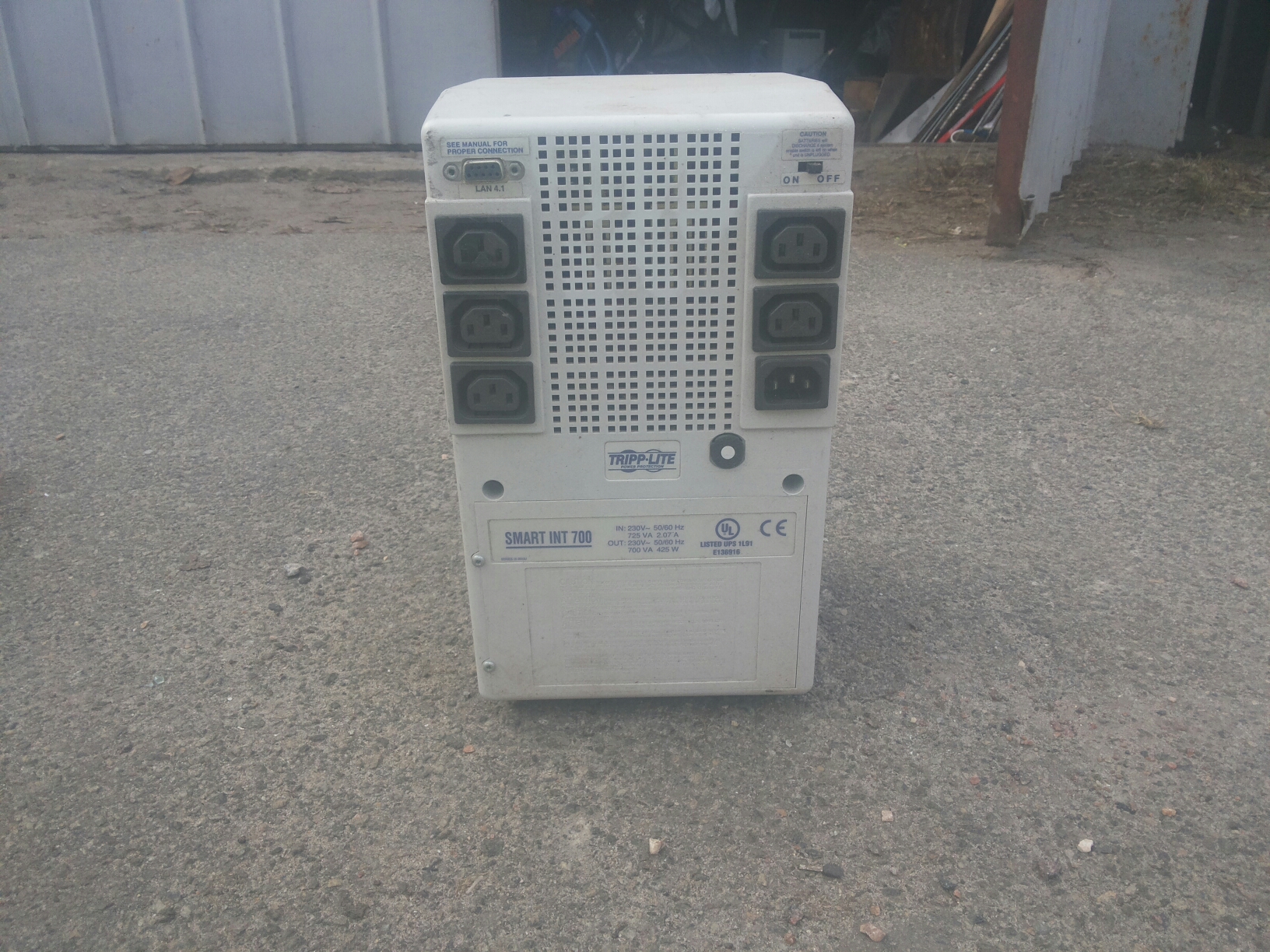

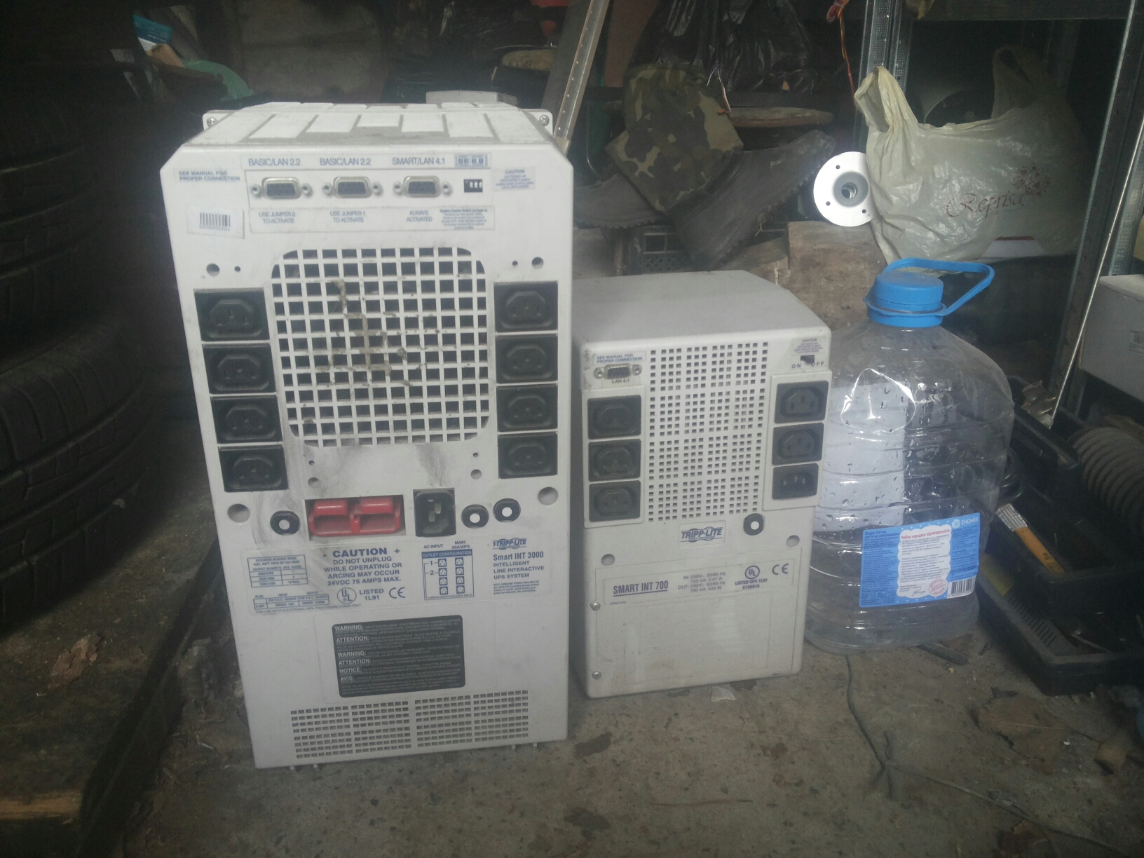

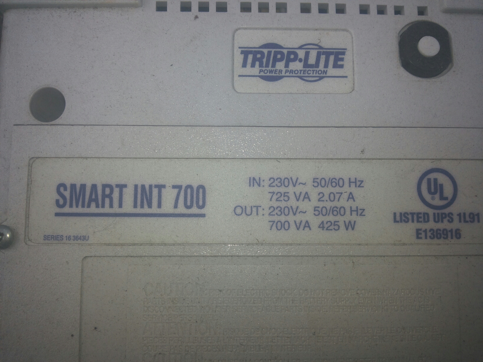

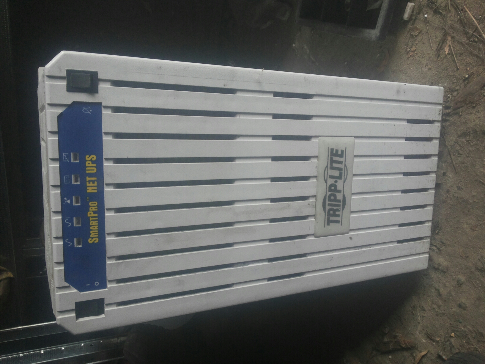

есть вот такой упс 3000 и 700
Назва:  20160206_115856.jpg
