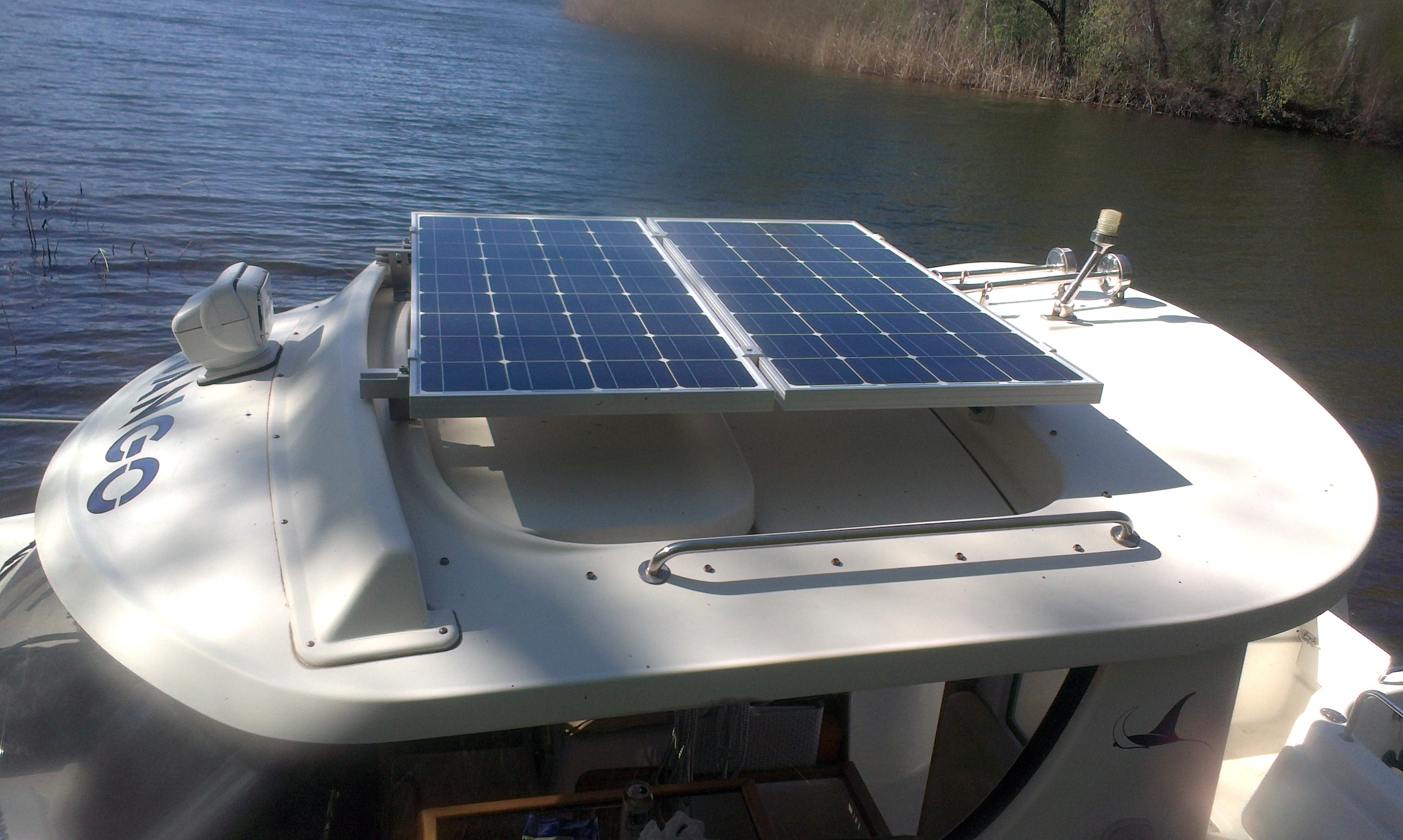

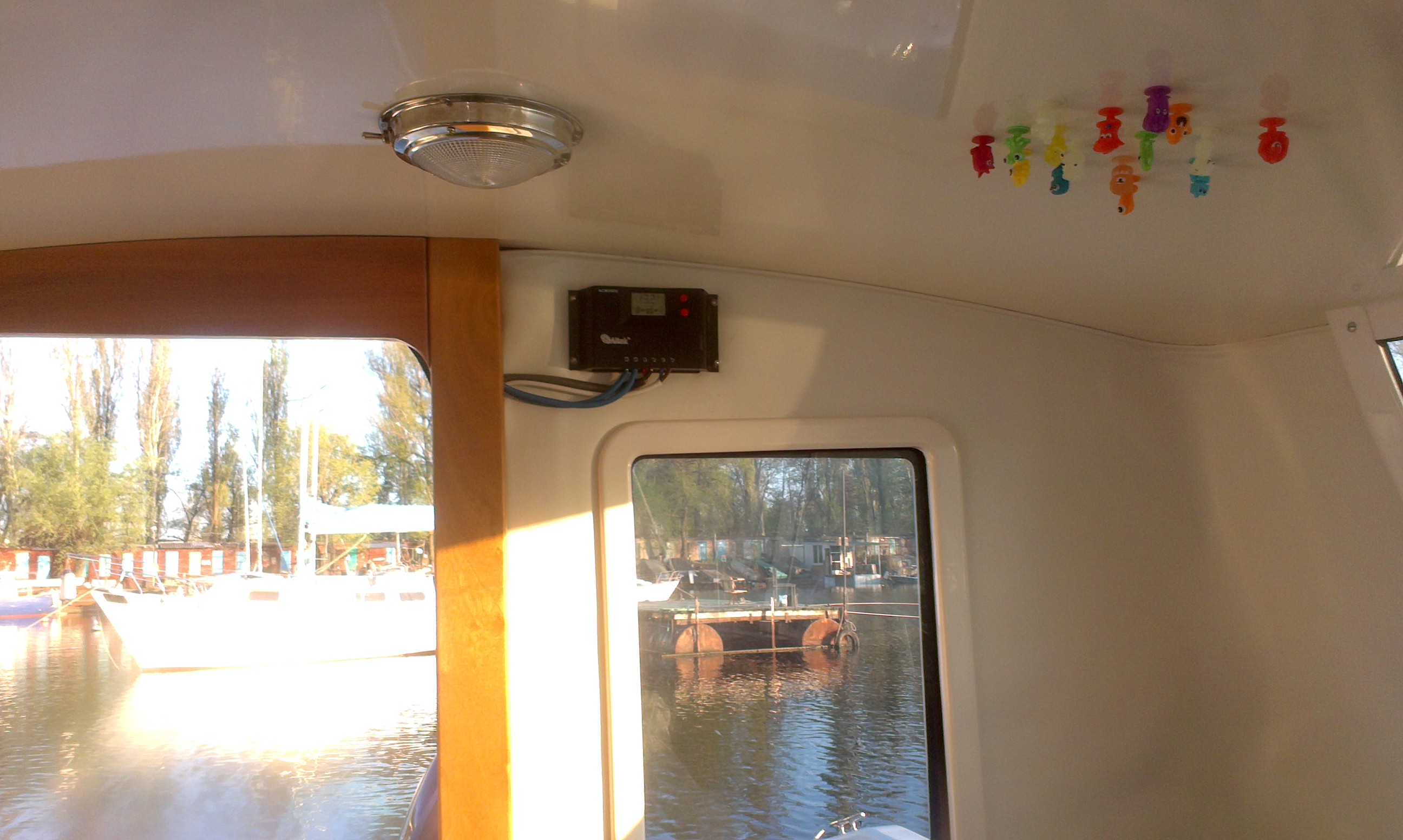

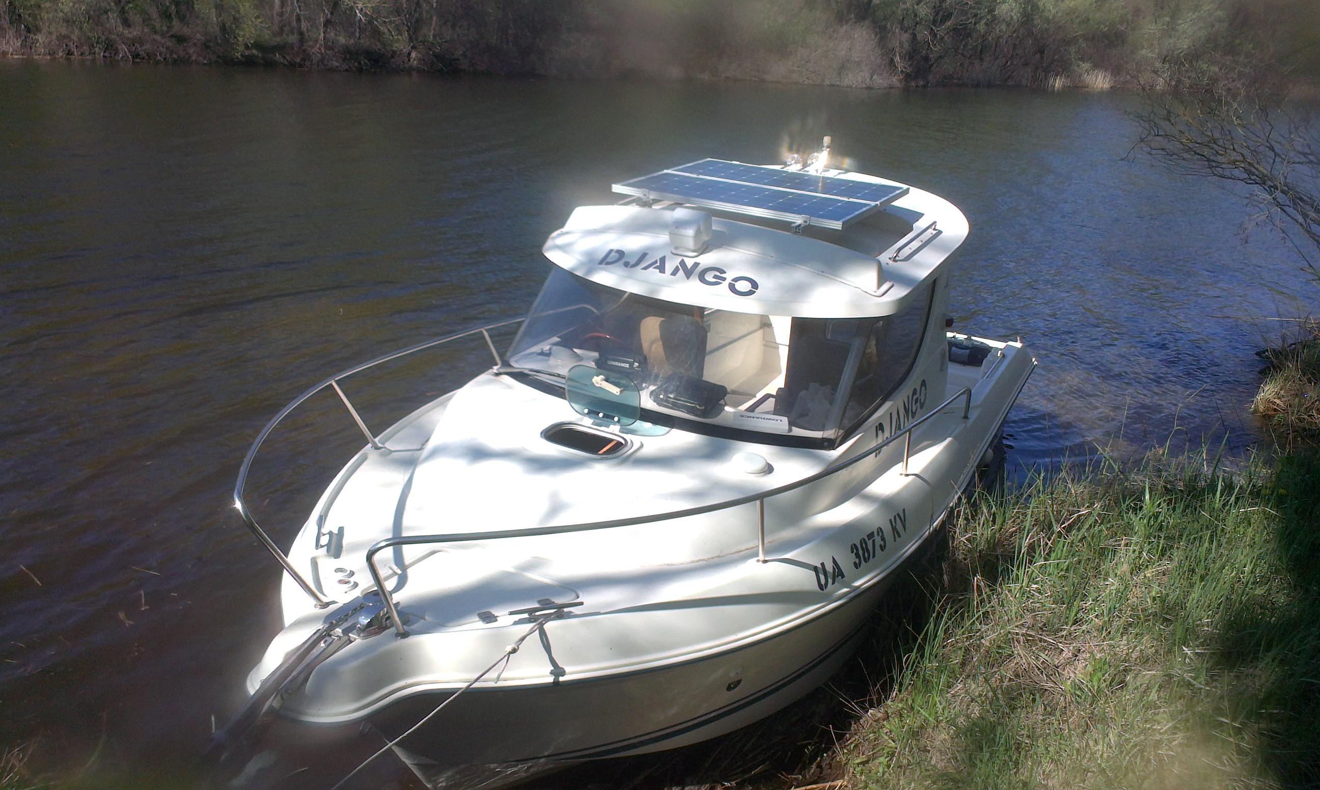

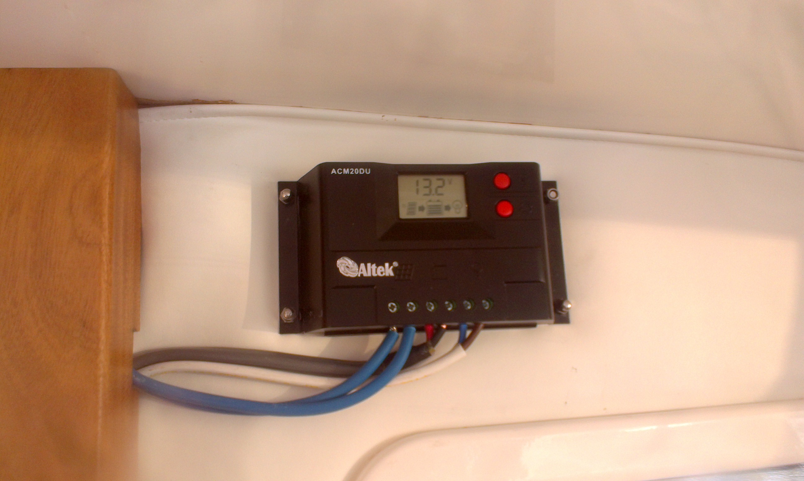

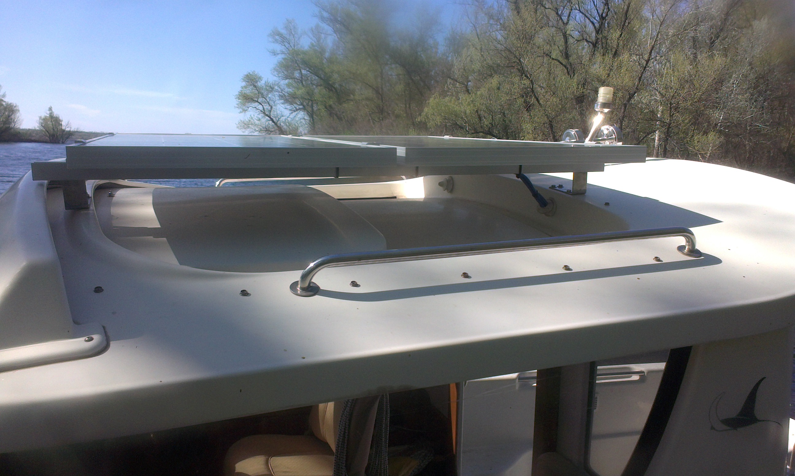

Как обещал, выкладываю фотоотчет об установленных солнечных батареях на лодке. Параметры станции: панели - 2 шт по 100Вт + контролер 12/24 V. Два аккумулятора 1. 55 А/ч для двигателя. 2. 80 А/ч для потребителей на лодке.
Назва:  IMAG0454.jpg
Переглядів: 817
Розмір:  832,2 КБ
ID:	113856   Щоб збільшити малюнок, клацніть по ньому
Назва:  IMAG0456.jpg
Переглядів: 820
Розмір:  923,7 КБ
ID:	113857   Щоб збільшити малюнок, клацніть по ньому
Назва:  IMAG0465.jpg
Переглядів: 855
Розмір:  872,7 КБ
ID:	113858   Щоб збільшити малюнок, клацніть по ньому
Назва:  IMAG0466.jpg
Переглядів: 806
Розмір:  713,3 КБ
ID:	113859   Щоб збільшити малюнок, клацніть по ньому
Назва:  IMAG0467.jpg
Переглядів: 865
Розмір:  694,2 КБ
ID:	113860   Щоб збільшити малюнок, клацніть по ньому
Назва:  IMAG0475.jpg
Переглядів: 746
Розмір:  623,4 КБ
ID:	113861   Щоб збільшити малюнок, клацніть по ньому
Назва:  IMAG0474.jpg
Переглядів: 789
Розмір:  524,7 КБ
