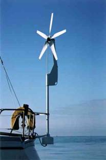

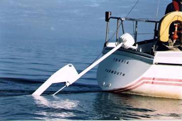

Братцы! Вы чето все время путаете! Речь идет о стационарной установке панели на крыше катера, а не о раскладушке которая будет валяться в рундуке. И панель обсуждается большая (взрослая), а не корманные приблуды для зарядки мобильников или светильники на солнечных батарейках которые посреди ночи тухнут.
Не путаем. Идея сделать экологическое судно хорошая, да и в автомобилестроении она находит своих сторонников. Но уы, пока что исключительно в качестве курьёза - дорогостоящего и малоэффективного. Всё упирается в отсутствие мощных, лёгких и недорогих аккумуляторов и электродвигателей с очень высоким КПД.
Судно со стационарной соларной установкой можно построить, но только по спецпроекту: максимально облегченное, и по всей надводной площади укрытое панелями. Такое уже было - "Туранор" совершила кругосветку, например.
Напомню, что площадь "остекления" более 500 кв. метров, получаемая мощность (на экваторе!!!) — 93 кВт, максимальная скорость хода — 26 км/ч; крейсерская - 14 км/ч. Во время шторма передвигаться не может. И стоит - около 13 млн. евро.
На наших судах (длинномерах, о меньших речи вообще нет) электроход - утопия (я даже считал ради хохмы). Благо, имею опыт в работах над созданием электроволги (ГАЗ-21), и считал это не сам, а со спецом - конструктором контроллера. Вышло, что даже на Багамах это неосуществимо.
Достичь скорости в 10-14 км/ч при такой площади остекления (даже с раскладными "крыльями") невозможно. Про время хода речи не шло вообще, недолго и оооочень медленно.
Единственный вариант - подзарядка АКБ, да и то, не ходового (зачем? Его задача - запустить стартер, а с зарядкой справляется штатный генертор главного двигателя), а бортового, задача которого - питать освещение салона и заряжать мобилки. Ну, в моём случае, еще и нетбук. Мощность такого АКБ достаточно иметь в пределах 50 А/ч, и его-то в принципе можно подзарять от солнечной панели.
Но тут есть нюанс: если держать длинномер постоянно на солнце, то он превратится в духовку... А в тени батареи не работают. Так что это не выход.

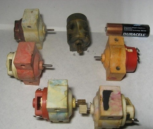

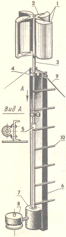

И трошки за ветрогенератор. В юности делал "чашечный", из четырех полусфер (высокие консервные банки, литра на три были при СССР, разрезанные вдоль). К ним обычный электромоторчик через пасик от швейной машинки, на "повышение оборотов" - все детали из детского конструктора. Стойка вот только не помню, из чего... по-моему, из палаточной стойки. В землю глубоко вкапывалась палка, к ней крепилась шурупами вся конструкция.
Никакой стабилизации, даже механической.
Только стабилитрон-ограничитель на 9 вольт, по-моему... и реле, которое подрубало резервную батарею.
Зачем? Лампочка в палатку! Ну, еще приёмник транзисторный системы "Россия".
Результат - приёмник пищал тихонько весь день, новости, футбол, музыка... ночью в палатке читать можно было и поводки вязать на донку. Схема не работала только при полном штиле, но на этот случай был резерв из двух плоских батареек.
Востаннє редагував sema: 21.02.2013 о 16:07.

А силы ветра всегда хватало на повышающую передачу?
Ага. Банки-то огромной площади были.
А моторчик мааааахонький!
Правда, была схема "походного ветряка Черненко", но это уже было в середине 90-х. Она вполне себе полноценный ветряк, пропеллер которго крепился на велосипедной динамке. Напрямую. Вот с него думаю и начать, только чертежи бы найти. И динамку.
Вот она строго работала на подзарядку АКБ. Я её даже видел в действии. Но издалека - она стояла на высоком столбе в центре стационарного палаточного лагеря на Десне.
А моя конструкция была похожа на то, что на фотках...

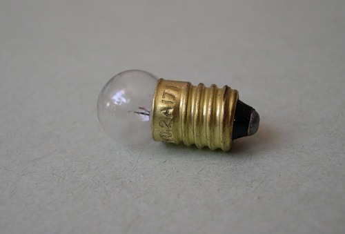

Для того, что бы получить на выходе с модуля напряжение порядка 0,3-0,5 В с током 100-300 мА потребуется перепад напряжения между сторонами порядка 150 +\- градусов.
Ну, это перегиб! Да, КПД больше 15-20% не светит, но уже 1 В можно получить на перепаде в 35-40 градусов. А моя идея выглядит, как разница 50-80 градусов. Ну, если костром или гелиогенератором греть, то и все 100-150 градусов.
Но!
Опыт доказывает, что элемент Пельтье хорошо вырабатывает электричество. Лампочка горит достаточно ярко, напряжение около 4.5 вольта. Нагрев до 160 градусов оказался не оптимален, при 120 градусах результат был хуже всего на 10%. Температура охлаждающей жидкости на выходе десять градусов, на входе на один градус меньше. Судя по таким результатам, вода, для охлаждения, не так уж необходима…
Источник: http://www.sdelaysam-svoimirukami.ru...kij_modul.html

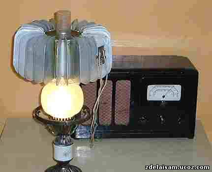

Во времена ВоВ партизаны и подпольщики питали ЛАМПОВЫЕ станции от вот таких генераторов:
Им же как-то хватало... А сейчас пишут, что
Уже сейчас термоэлектрические генераторы (TEG) благодаря применению новейших материалов способны вырабатывать электроэнергию мощностью до 1000 Вт.l
ИМХО - надо копать инфу. И, конечно же, речь не об одиночном элементе, а о батарее.
