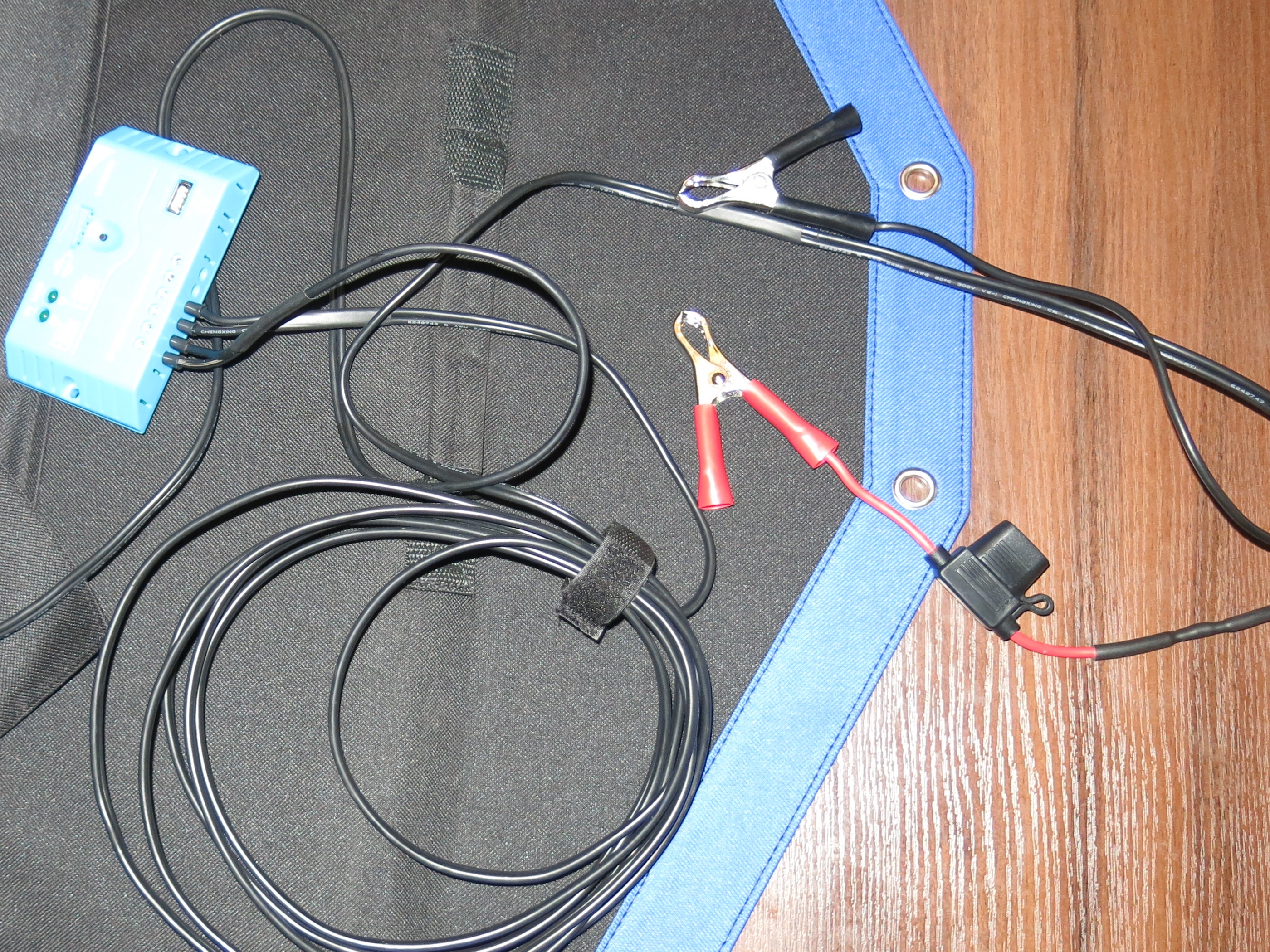

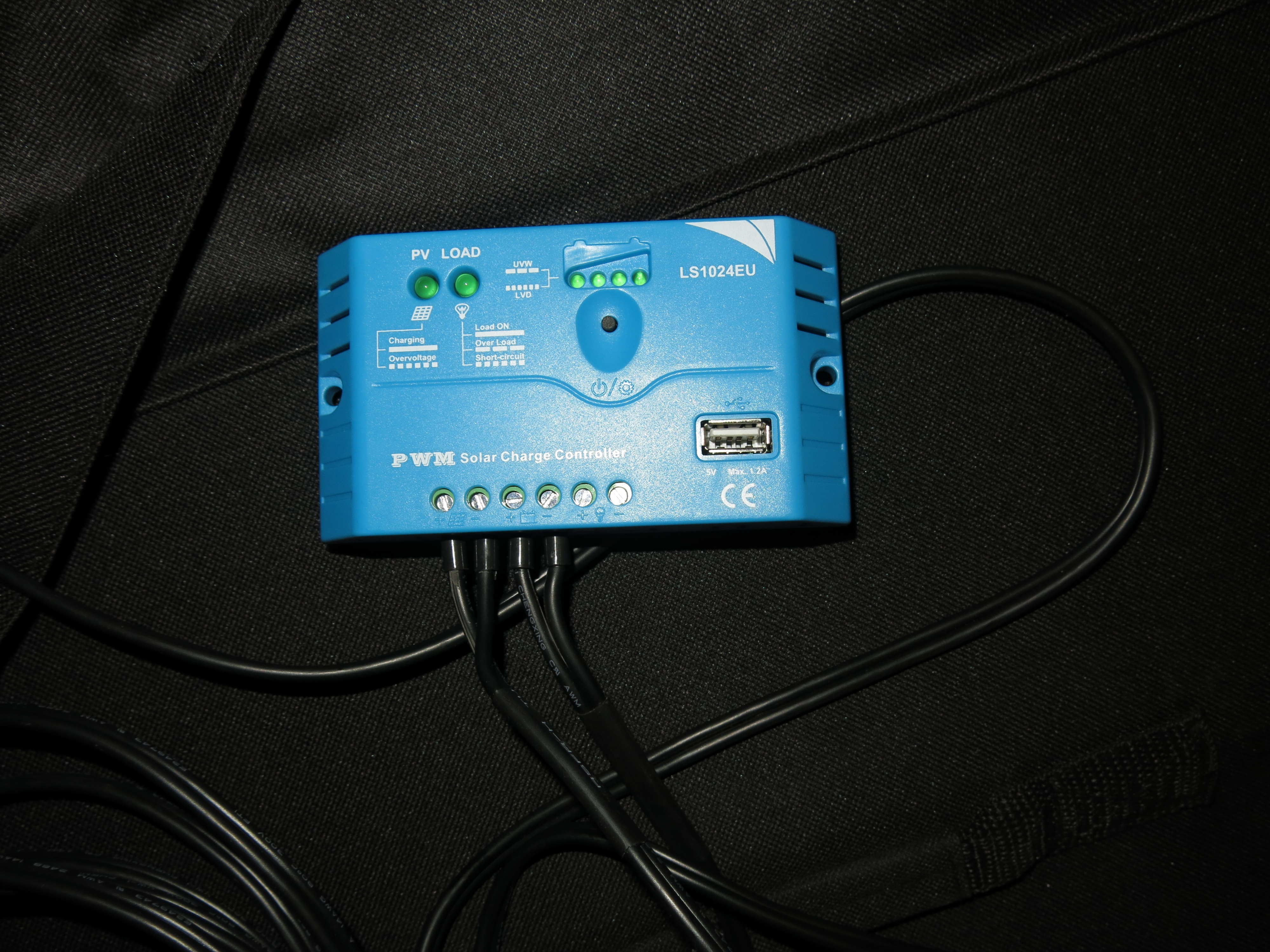

Типово Re: Солнечная батарея на катере
Алекс,а такой PWM у вас почем?
О,у меня такойтут смотри
Antonioni2007 (06.10.2017)
Старий 06.10.2017, 21:49   #11 (permalink)
Аватар для Antonioni2007
Звідки Ви: Киев Роп 6
Дописи: 3.118
Сказал(а) спасибо: 1.019
Думаю взять такой. Он очень информативный.
Старий 06.10.2017, 21:56   #12 (permalink)
Дописи: 3.118
А тот старый я сжег,но отремонтировал. Хочу этот,что у тебя. Он поддается регулировкам (настройке)
