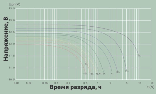

Можно вопрос: можно ли использовать один гелевый аккумулятор для электромотора и заводить бензиновый?

Можно,
гелевые АКБ предназначены для больших разрядных токов, а для самоуспокоения найдите тех. документацию на тот АКБ который хотите поставит и посмотрите максимальный разрядный ток. Думаю что любой АКБ от 50АЧ будет нормально крутить мотор.
Сам лично пользовался 36АЧ 100АЧ сейчас 2х75АЧ все работали нормально, у товарища 35АЧ уже лет 6-7 все ок, это все про гелевые.

по назначению гелевого он не создан для больших токов. Лучше применять стартерный. Если у вас подвесной,то я не знаю,какие токи он берет при старте.
Гелевые выпускаются разные.
Стартерные в том числе.
