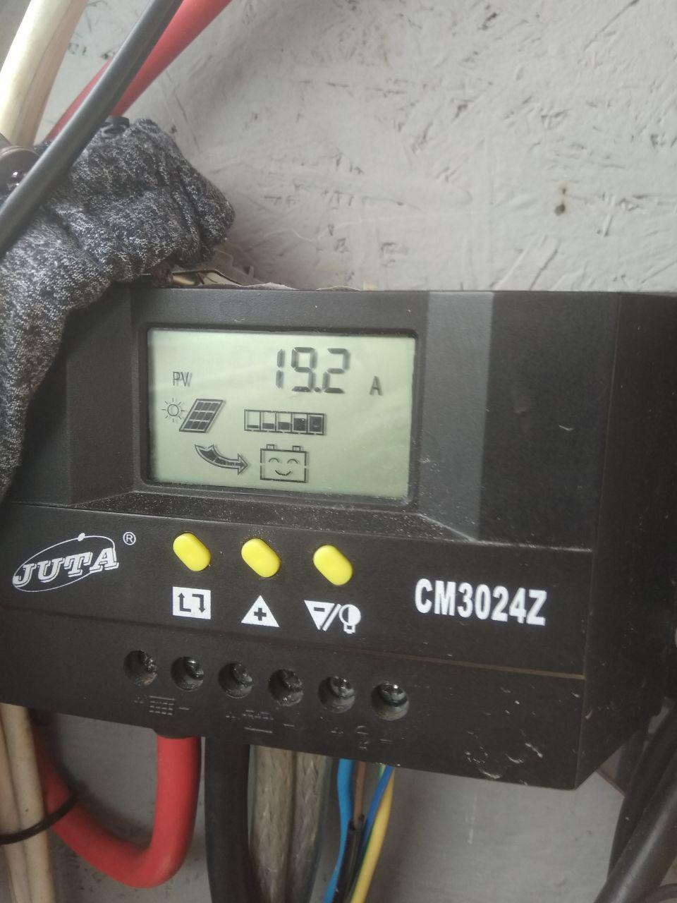

Старий 27.07.2018, 13:25   #848 (permalink)
Аватар для Петров Саша
Карапь: длинномер + надувас
Дописи: 1.417
Сказал(а) спасибо: 347
Типово Re: Солнечная батарея на катере
Допис від Радионов Алекс Переглянути допис
Не обязательно всё держать в своих руках. Достаточно верить тем, кто уже наступал на эти грабли
в продолжении темы гибких панелей...второй год пользования ,гнул много раз, выдавали порой больше номинала.
Назва:  контроллер.jpg
Переглядів: 620
Розмір:  114,5 КБ
AlexGrom (06.08.2018), Antonioni2007 (02.08.2018), popovitch (28.07.2018), КТМОВ-- (27.07.2018)
