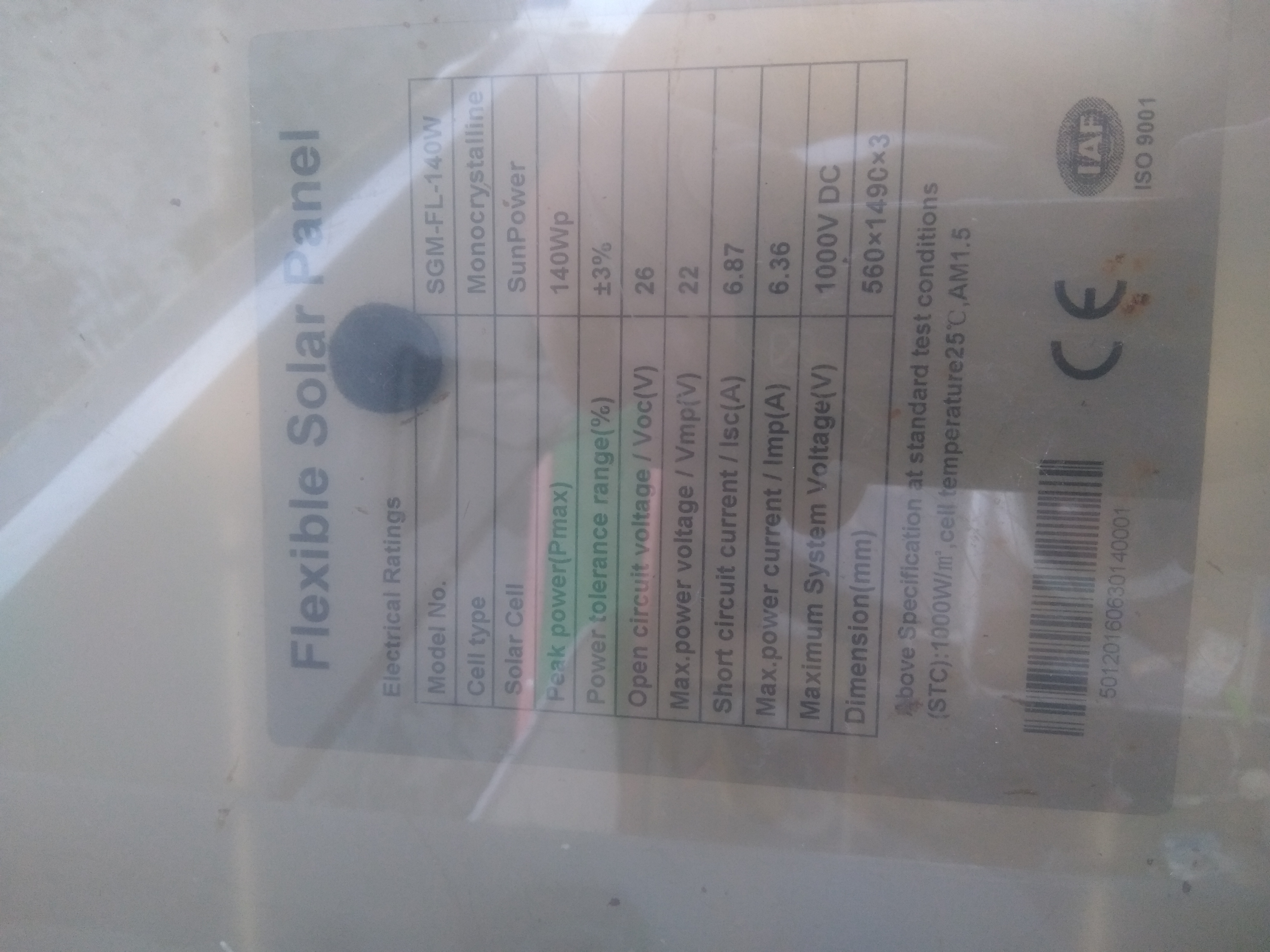

Старий 29.06.2019, 12:50   #937 (permalink)
Аватар для Петров Саша
Карапь: длинномер + надувас
Дописи: 1.417
Сказал(а) спасибо: 347
Типово Re: Солнечная батарея на катере
Сейчас ,две панели ,увеличение заявленных производителем характеристик,мне лично эти свистопляски с 24 вольтами нафиг не нужны.
Назва:  IMG_20190629_124102.jpg
Переглядів: 425
Розмір:  2,52 МБ
ID:	158128   Щоб збільшити малюнок, клацніть по ньому
Назва:  IMG_20190629_124002.jpg
Переглядів: 425
Розмір:  2,76 МБ
Antonioni2007 (30.06.2019)
