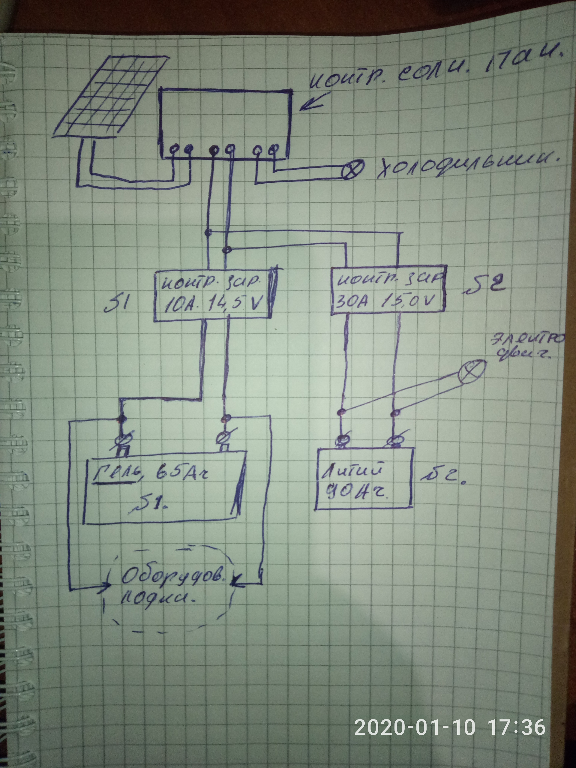

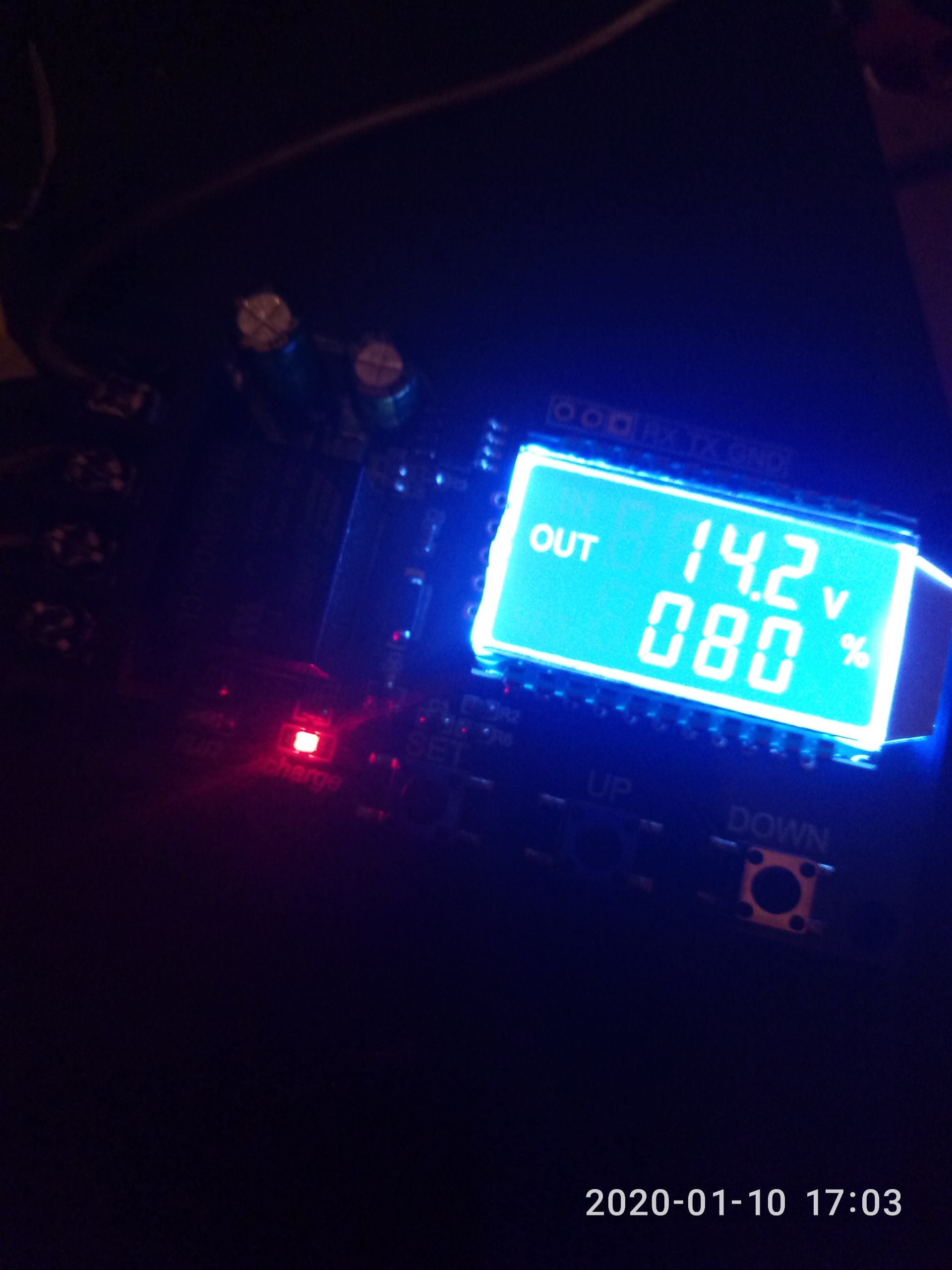

" Аналогично происходит выключение зарядки, устанавливаем напряжение отсечки 13 В и зарядка будет прекращена после достижения напряжением 13 В на клеммах аккумулятора. "
13 вольт-это мало.Будет систематический недозаряд.Для свинцовых нужен норм цикл 14,2 в,и потом он снижается до 13,2,вроде бы,и так на капельном подзаряде и остается аккумулятор.А этот модуль сразу отсекает при напряжении 13,0 вольт.
то для примера взяли плюс минус один вольт дабы обьяснить как работает...взял я себе парочку таких выставляешь вольтаж под свой аккум и усё работает,от одной зарядки отсекая на том вольтаже который выставлен и не губителен данному аккуму!впринципе,теперь могу от одного контроллера для солнечной панели заряжать два аккумулятора с разным порогом верхним по зарядке...ну да,без капельного насыщения,(меньше будет кипеть)
из серии гель наелся,на 14,5В...отсекло,а литий дальше хомячит до 15В скажем,пока и тот не отсечёт свой блочёк номер два.как то так
Назва:  P00110-170248.jpg
Переглядів: 325
Розмір:  1,38 МБ
ID:	161163Щоб збільшити малюнок, клацніть по ньому
Назва:  P00110-170325.jpg
Переглядів: 301
Розмір:  1,15 МБ

Если регулируется напряжение отсечки-то хорошо! Может и себе пару таких взять?

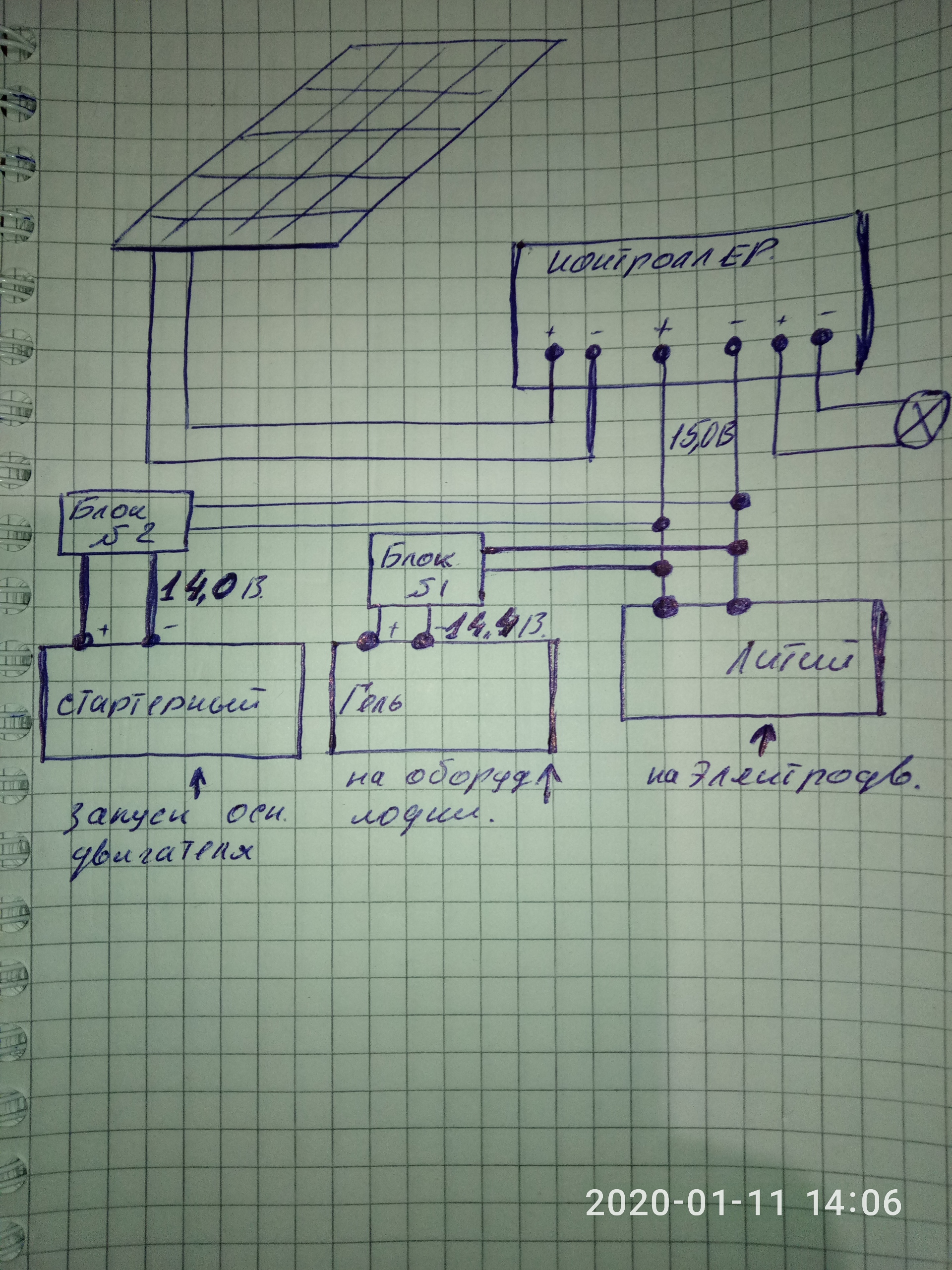

имеется ввиду вот примерно такая схема развязки(сорри от руки по быстрячку малевал)Щоб збільшити малюнок, клацніть по ньому
Назва:  P00110-173645.jpg
Переглядів: 302
Розмір:  1,76 МБ
так вот,я о такой ситуации говорю,ну к примеру смодулируем....
ярким,солнечным днём,включив приятный для слуха фоновый музон,попивая кофе,иду я под электромотором на выбранное место!гдето за часик просаживаем слегка оба аккума(каждый по своему),и заякорившись начинаем релакс с удочкой
пока всё штатно и хорошо!панель пашит,что папа карло,гель продолжая разряжаться остаётся в работе ... эхолот,музон,то да сё...! литий перестал попадать под раздачу и начинает просто заряжаться,оба контроллера открыты,ибо отбор был и вольтаж упал....
так вот, если на литиевом вольтаж остался повыше чем на гелеке, а с гелика ещё и отбор продолжается! как тогда пойдёт процесс?контроллер лития открыт на зарядку,на гелике тоже,на литии вольтаж повыше,и как тогда??? обратку поймаю???!перетекание из лития
в гелевый. контроллер №2, как на это посмотрит????
Востаннє редагував Дмитрий 4146: 11.01.2020 о 12:03.

мне даже кажется,что контроллер от СБ вообще можно убрать)
Добавлено через 47 секунд
как бы обратку не словить в процессе двойного подключения
и снова через диод
Добавлено через 4 минуты
Про обратку: не знаю принципиальной схемы контроллеров этих.И что там внутри.Может действительно контроллер от солнечной убрать,и подключить оба эти купленные каждый через свой диод? Думаю ,это будет проще.

тож думал без общего контроллера...эти блоки это управляемое обычное реле!из серии открыто-закрыто!чем они хороши,так это потому,что дадут вольтаж именно тот который нужен каждому в общей схеме зарядки.
да,диод должен решить вопрос "обратки", так же и на солнечных панельках он стоит
отказываться от общего контроллера не стану походу,на нём свои функции и питание холодильника,в момент когда все сыты чисто от солнышка!
нельзя ещё и забывать то, что к контроллеру первым подключается аккум,а потом уже панельки!!!! если оба реле отрубят аккумы от зарядки,общий контроллер останется без батарейки и жить не станет долго!!!!это важно,поэтому буду тулить так....Щоб збільшити малюнок, клацніть по ньому
Назва:  P00111-140644.jpg
Переглядів: 314
Розмір:  1,96 МБ
только между блоком 1 и 2а, и аккумами для бортовой цепи и двигателя, ещё установить по диоду! спасибо что доказал мои подозрения
ну а литий на постоянку в контроллер и к электродвигателю...
п.с. думаю так поизвращаться...ну и если по проще то оставить всё как было у меня,а просто одну панельку через это реле втулить на литий и будет у них автономия для троллдвижка

вот тут я не уверен,будет ли основной контроллер вести себя правильно.Он ведь должен измерять токи,которые "тянет" аккумулятор.А если эти оба новые контроллеры вырубят прохождение токов через себя,то как он это "воспримет"?

Antonioni2007, поэтому я на второй схеме и добавил аккум без такой блокировки!ну один полюбому должен быть напрямую к контроллеру!ибо если оба блочка сработают на отсечку,основной контроллер останется без аккума,а это смэрть ему....
