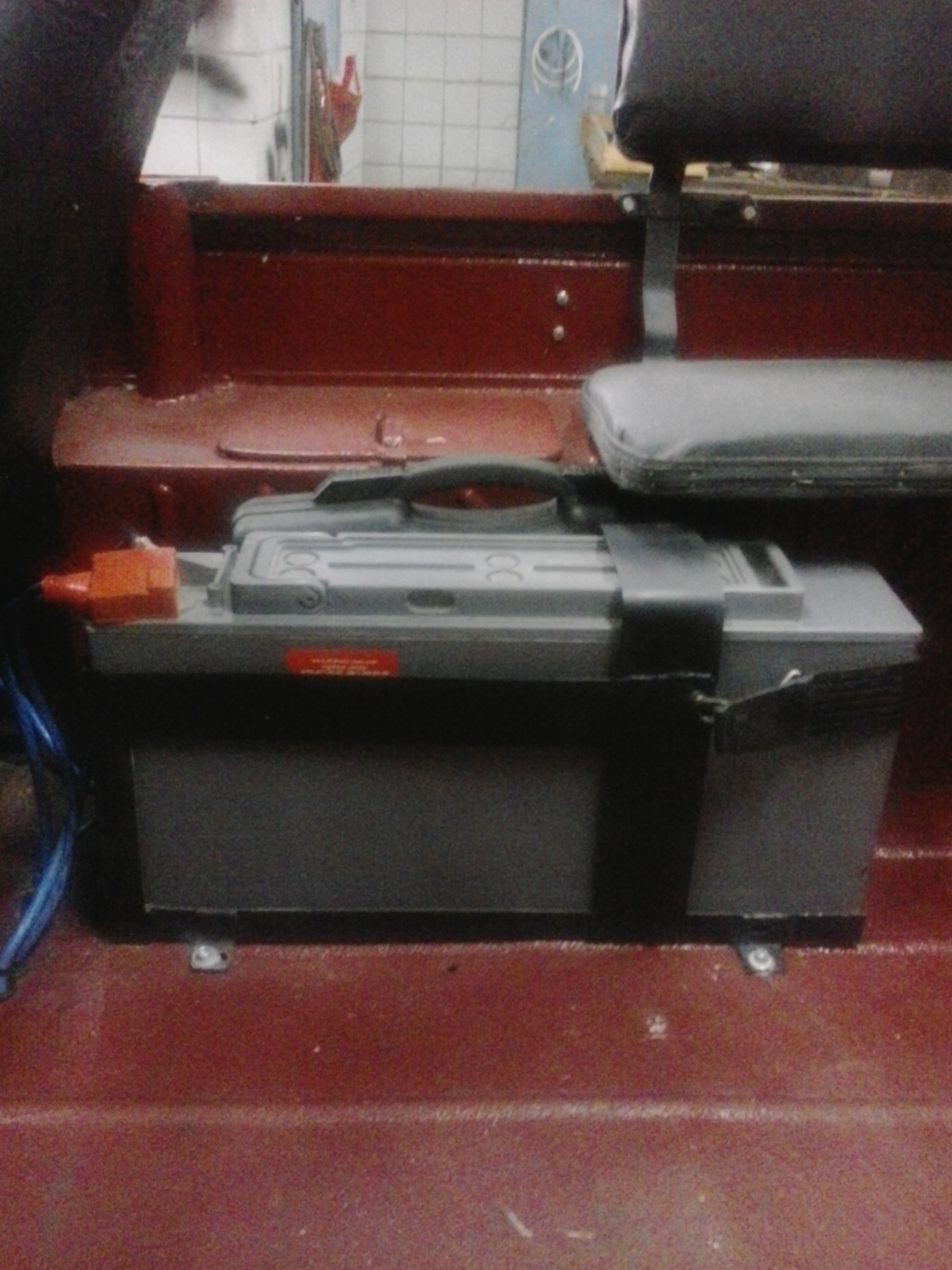

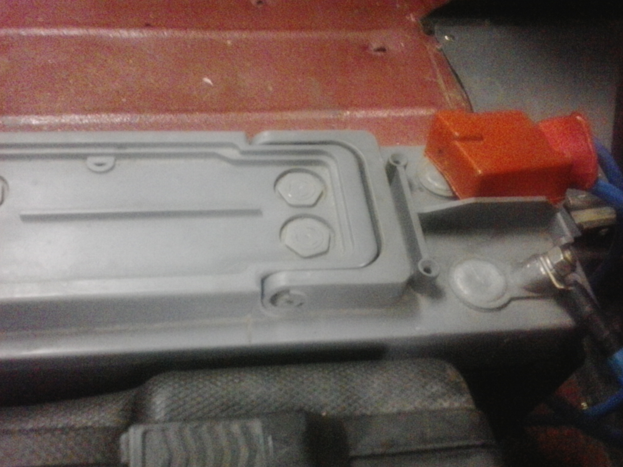

Типово Re: Типы аккумуляторов и их эксплуатация
А я купил вот такойговорят тяговый,не знаю какой,но электромотор тягает на ура 5-6ч.и на лебедку вот поставил на Бубу,будем теперь посмотреть что получится,а самое интересное что он и стартер крутит
