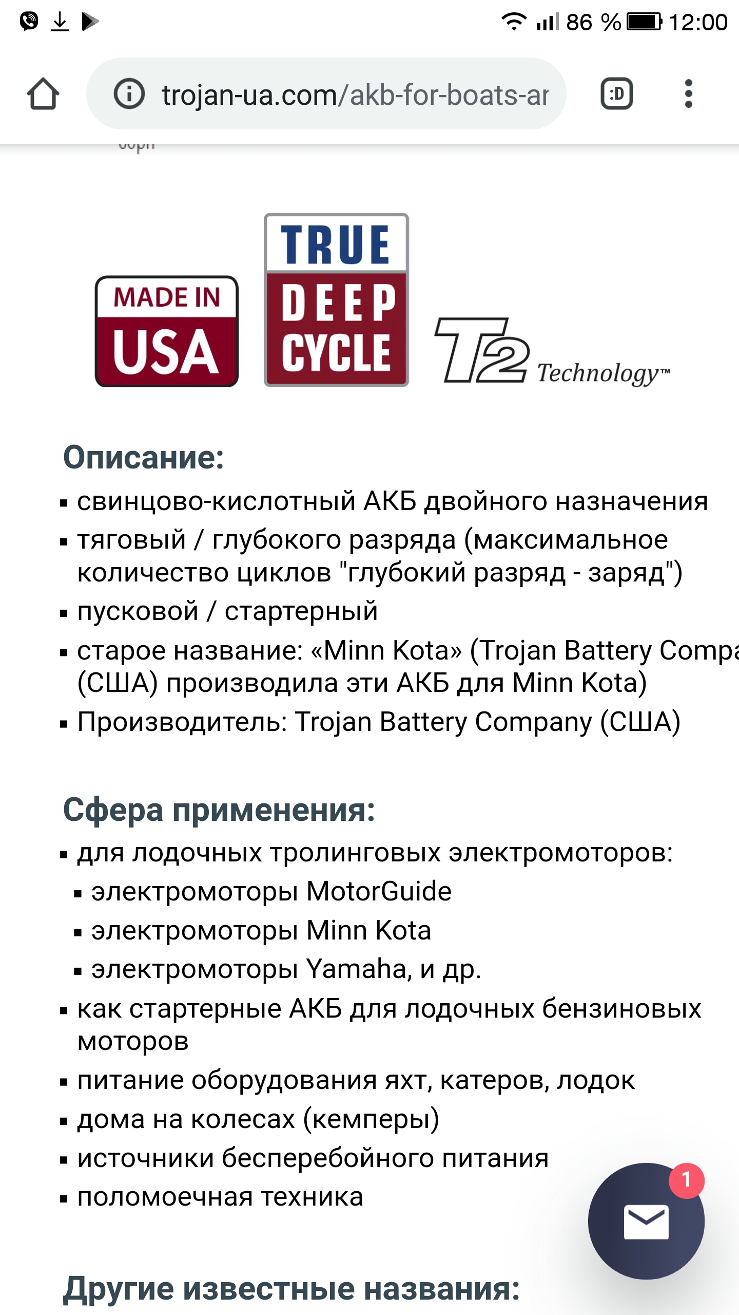

Доброго времени суток господа. Вот в общем прикупил себе аккум Trojan SCS 225 T2 tecnology. На сайте производителя указано, что зарядка 14.7v током. Но закрались сомнения. Это не AGM и не GEL аккумулятор. По идее зарядка должна быть ниже, то есть как у простого кислотника. Аккумулятор позицонируется как тяговый. Куплен для Эл мотора. Есть зарядка Стек М 100 с режимами NORM 14.5v, и AGM/GEL для последних двух 14.7 в зарядка. Как думаете стоит ли заряжать простой кислотник режимом для AGM/GEL? Или же все правильно и надо его заряжать 14.7 вольтами?
Ну если производитель рекомендует заряжать до 14,7вольт , то зачем изобретать "велосипед"?
14,7В это напряжение!!!

Да про напряжение и силу тока я в курсе. Просто меня ввело в заблуждение рекомендация производителя и вольтаж автоматической зарядки.
Режимы стека :
A STANDBY
B Mode ”NORMAL” (14.4V)
C Mode ”AGM” (14.7V)
D Mode ”SUPPLY” (13.6V)
E Mode ”RECOND” (15.7V, 1.5A 0.5–4h)
Рекомендация Троянцев(производителя) по напряжению:
Bulk Charge 14.82v
Float Charge 13.50v
Equalize Charge 16.20v
В понедельник попробую с троянами списаться и задать вопрос о совместимости стека м100 ,режима AGM
А то вроде как аккумулятор неплохой,судя по форумам америкосов,но на тех форумах нет инфы на счет зарядки , а регисртироваться там неохота.
Режимы стека :
A STANDBY
Bulk Charge 14.82v
Float Charge 13.50v
Больше 14,7в я бы не давал для зарядки этого АКБ. Скорее всего и 14,4-14,5В более чем достаточно.
На скриншоте есть вся необходимая информация , чтобы сделать такой вывод.
И Александр Сорока выше вроде всё подробно объяснял. Про выкипание и т.д.
