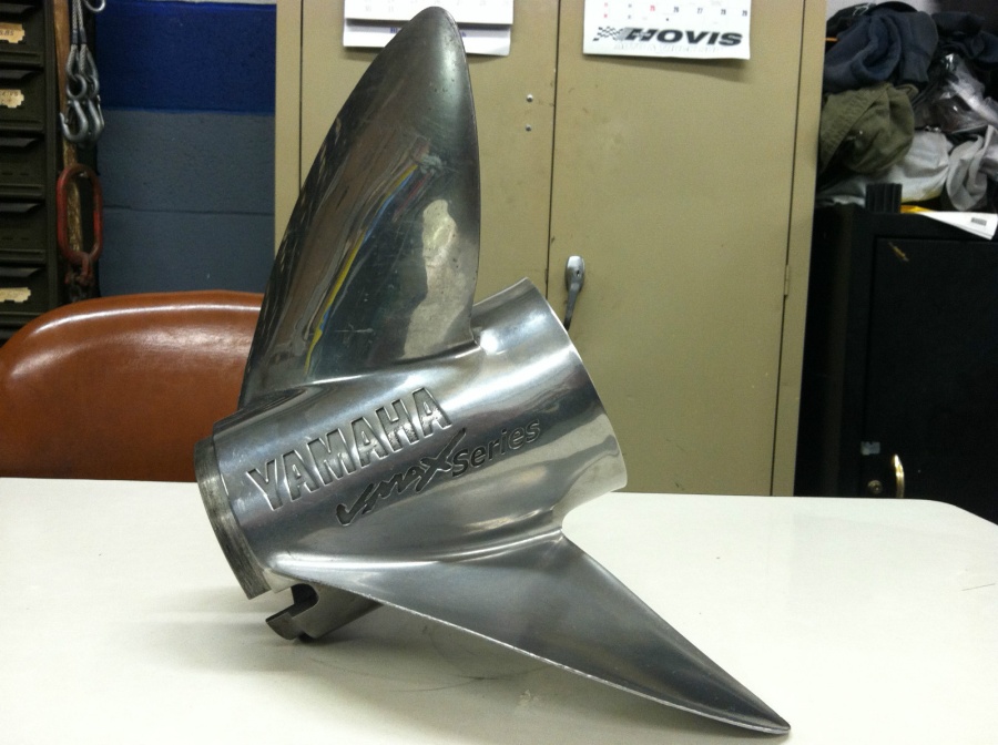

Статьи никакие....человек их писавший, видимо видел только пару винтов в своей жизни. Про винты могу рассказывать много и долго...но лень.
Валера, ты запомнил фразу "угол атаки", разочарую тебя...для твоей лодки он не нуженкак и для других Бастеров.
Хороший угол атаки(хотя производители винтов уже нашли давно другой способ)нужен для лодок с увеличенным пятном прилипания к воде, и что бы поднять нос(оторвать от воды) и этим увеличить скорость судна, при этом шаг винта нужно уменьшать, так как нагрузка на мотор сильно увеличивается. Это как раз и произошло с тобой при установке того винта, который ты скоро "подаришь" кому то.
Очень влияет форма лопасти, площадь лопасти и форма кромки лопасти...в одном размере винта разница в оборотах может быть до 1000об/мин.
Вот фотка для примера, с виду, нормальный винт...но увеличенная глубокая кромка и площадь лопасти понизят примерно обороты на 400-500едениц.
Добавлено через 29 минут
А вот фотка "лёгкого" винта, с маленькой, почти незаметной кромкой, но лопасти округлой формы со смещением. Этот винт и обороты оставит в норме и скорость добавит...и не 1-2 км(как кто то писал) а все 5-7км/час.
Все сравнения привожу относительно алюминия.

Статьи никакие....человек их писавший, видимо видел только пару винтов в своей жизни. Этот винт и обороты оставит в норме и скорость добавит...и не 1-2 км(как кто то писал) а все 5-7км/час.
Винт на второй фотке дает +5...7 км/ч??? Ой не могу! Думаю если бы это было так, то все бы уже пересели именно на него и других бы винтов просто не существовало.
Если я не ошибаюсь, то на фотке Ямаховский СПЕЦИАЛЬНЫЙ винт. Он идет в разделе "ГРЕБНЫЕ ВИНТЫ, ПРЕПЯТСТВУЮЩИЕ
НАМАТЫВАНИЮ ВОДОРОСЛЕЙ". Цитата:"Гребные винты спроектированы для использования на мелководье. Конструкция винта препятс-
твует наматыванию водорослей на винт."
А в остальном с другими тезисами согласен.

Я тебе больше скажу.....он на шаг больше штатного на моём моторе.
Все на него не перейдут.....цена в Штатах 560 дол.и редко бывает в наличии.
Вот фотка винта с большим углом атаки....представте , если его положить на стол передком. И второй незамороченый

Что то фотки большие вышли постом выше. Переделал сюда
Вот фотка винта с большим углом атаки (второе фото)....представте , если его положить на стол передком. И первый незамороченый

Допис від Supervitold Переглянути допис
Уже обсуждали этот винт. Вот фото 6300 об. и 68км/час
Так вот господа ещё одна статья о Авиа винтах. Или там тоже все неграмотные!!!???
http://scilib-avia.narod.ru/Teusch/Screw.htm
