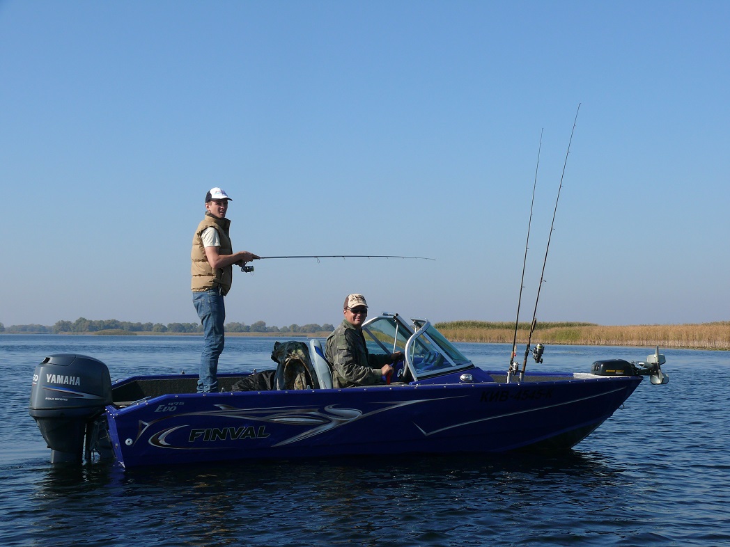

А что скажет Игорь по этому поводу?
То есть мнение пользователя и исследователя этого вопроса Вам не интересно?

Руслан, у меня на это фото авторское право . Дашь порулить на Финвале
http://forum.fregat.kiev.ua/attachme...p;d=1426423938
rigzone (16.03.2015)
На этом не дам, он уже имеет другого хозяина, на следующем дам.
