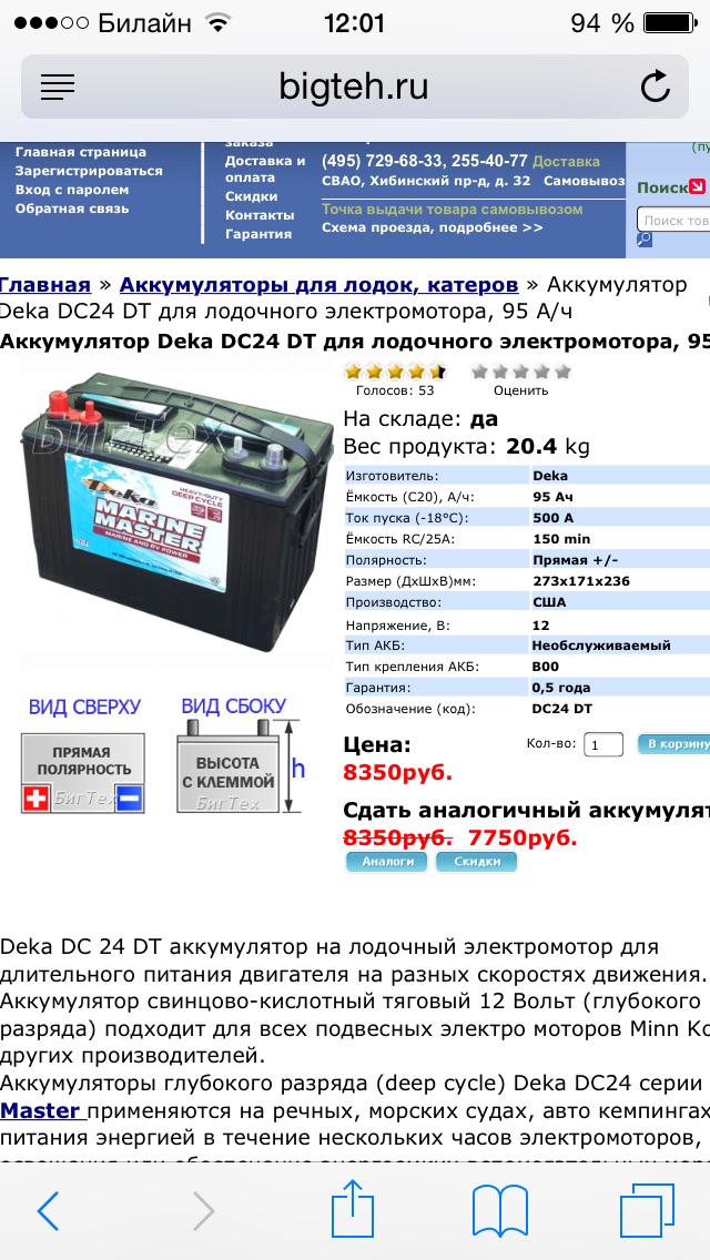

Назва:  image.jpg
Переглядів: 571
Розмір:  240,8 КБ

А если 105ач, то размеры 308х171х236

Самый популярный АКБ это вот этот http://www.alfaakb.ru/accumulator/2420/
На него и нужно ориентироваться при разработке отсеков под тяговые аккумуляторы.
И будет популярным пока не подешевеют литиевые.
