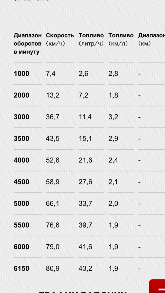

Долучення 132890вот с ним тест, правда на плоско легкой лодке)). Это Спитфаер Х7

Вот еще один тест на тяжелой лодке:
https://www.mercurymarine.com/ru/ru/.../?units=metric
Тут вообще шаг 15 %OD А ты 19 предлагаешь =-O
Или это другой винт? Нужен X7?
Вот этот тест?:

Серег, я отталкиваюсь от того, что 19" Трофи плюс крутанулся до 5800 с редукцией 2,15. Тест именно этот по ссылке. С крестлайнером-ТС18. Х7-сталь
