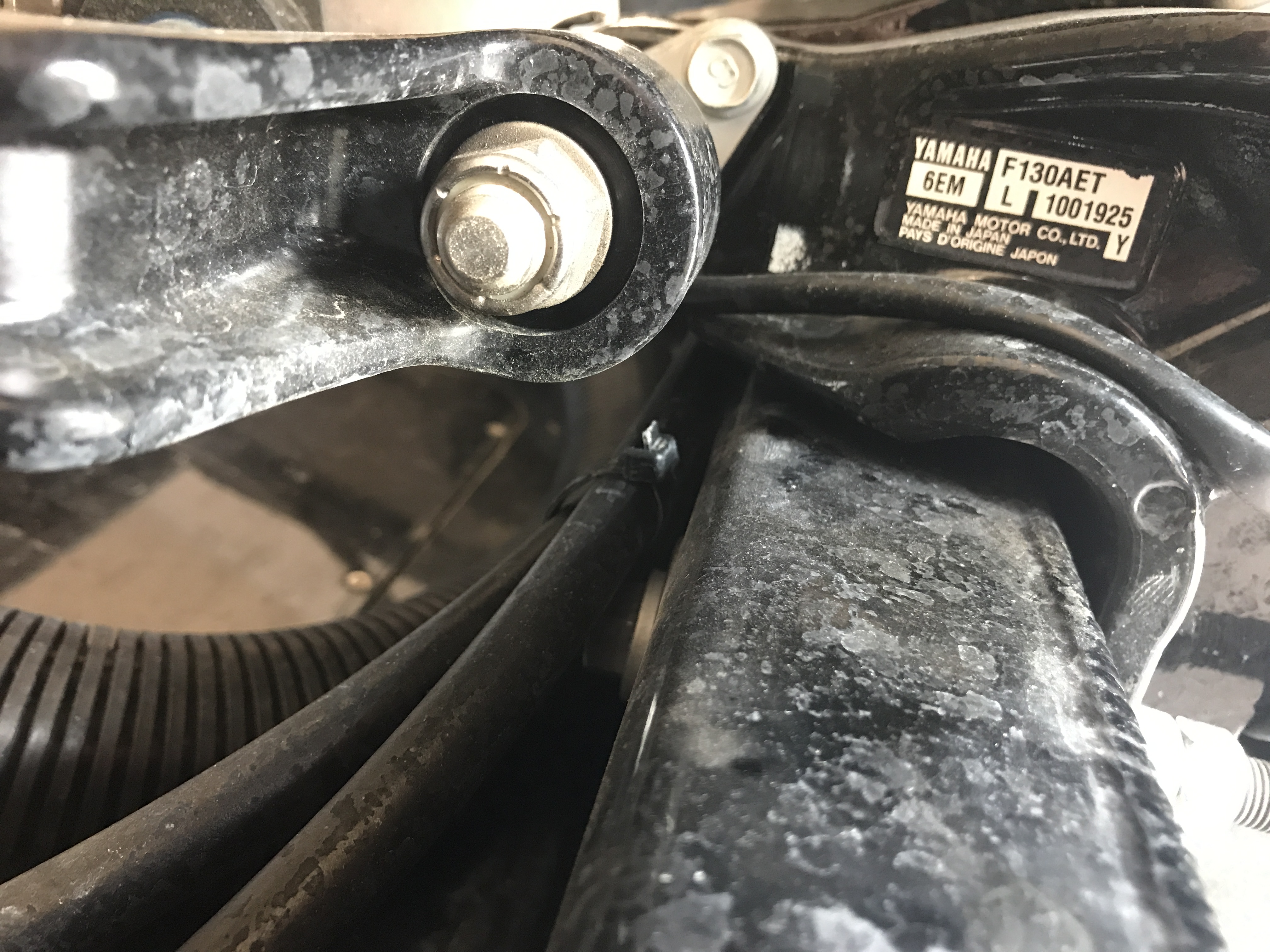

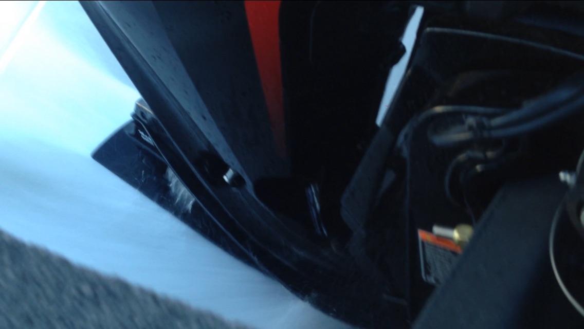

Я про не такой чуток)). Я про целое отверстие , около 2,5см. Может мой Экспресс19" прибавит оборотиков и скорости). Но боюсь, что будет как с 475ым. Андрей "А" как яма130 висит? АКП вровень? И как относительно транца?

Плохо у меня висит!)))) (гусары, молчать!!!) Где-то 1см выше киля. Зато едит хорошо!))
И опускать некуда - лежит на транце уже.
Перечитал свой пост - какой-то сексуальноозабоченый он! . Добавлю фото чтоб понимать отчем речь)))
Кстати.. было чуть прохладней в эти выходные - покатался немного ещё на 21-м. Крейсер всё больше радует - 54-55 кмч при 4000-4100 и расход (прыгает зараза) 18-22лч.
На 3600 - уверенных 45кмч, расход не помню..

Андрей спасибо. Я вообще тогда перестаю, что либо понимать. Так и мерки у нас также висят, и АКП также. Где же хваленая "длинная" нога от ямахи? Еще больше задумался о подъеме мотора))

а мне как раз всё понятно - всё у нас хорошо! Комплект выдаёт максимум возможного для своих условий, загрузки, лысы и т.п.
Ну разве что ещё 20-й шаг попробовать для успокоения.. полного
поднять выше - будут прохваты и, возможно, более тяжёлый выход на глисс.

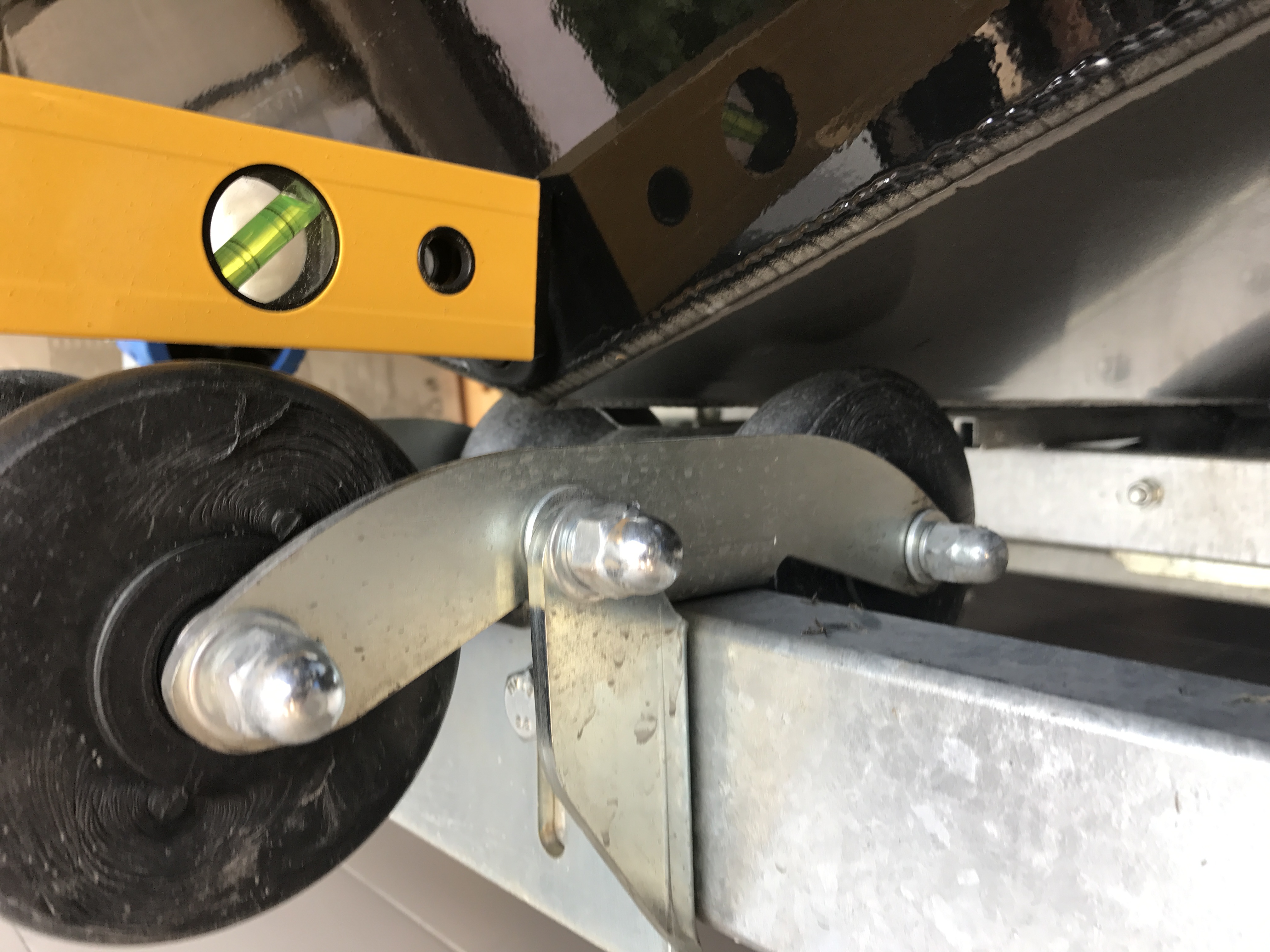

ID:	136931 Андрей, не заглядывали? Плита также или с Ямахой больше угол откидки?
не, не заглядывал. Стрёмно одному, а достойных заглянуть пока я за штурвалом, увы, нету..
