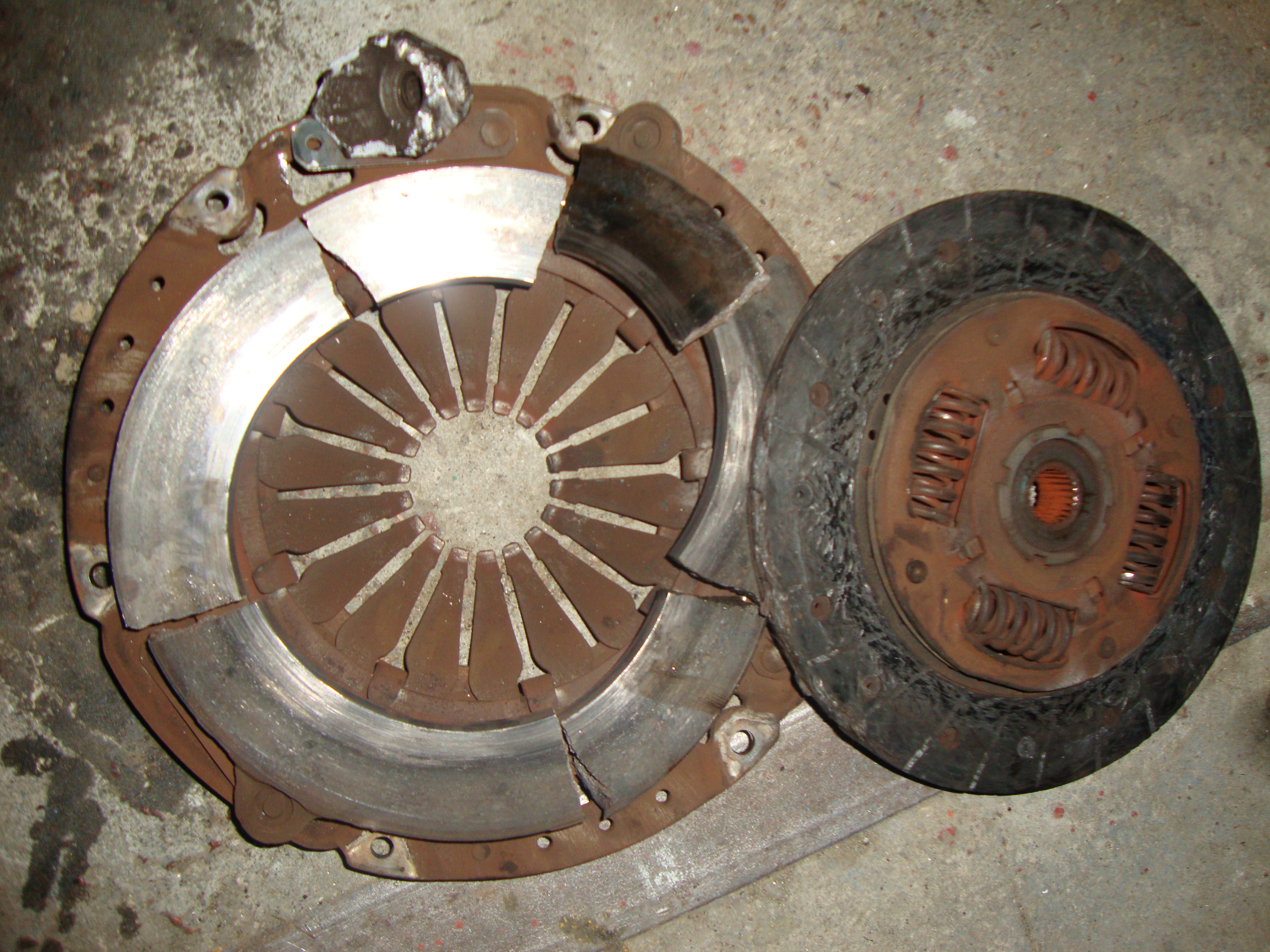

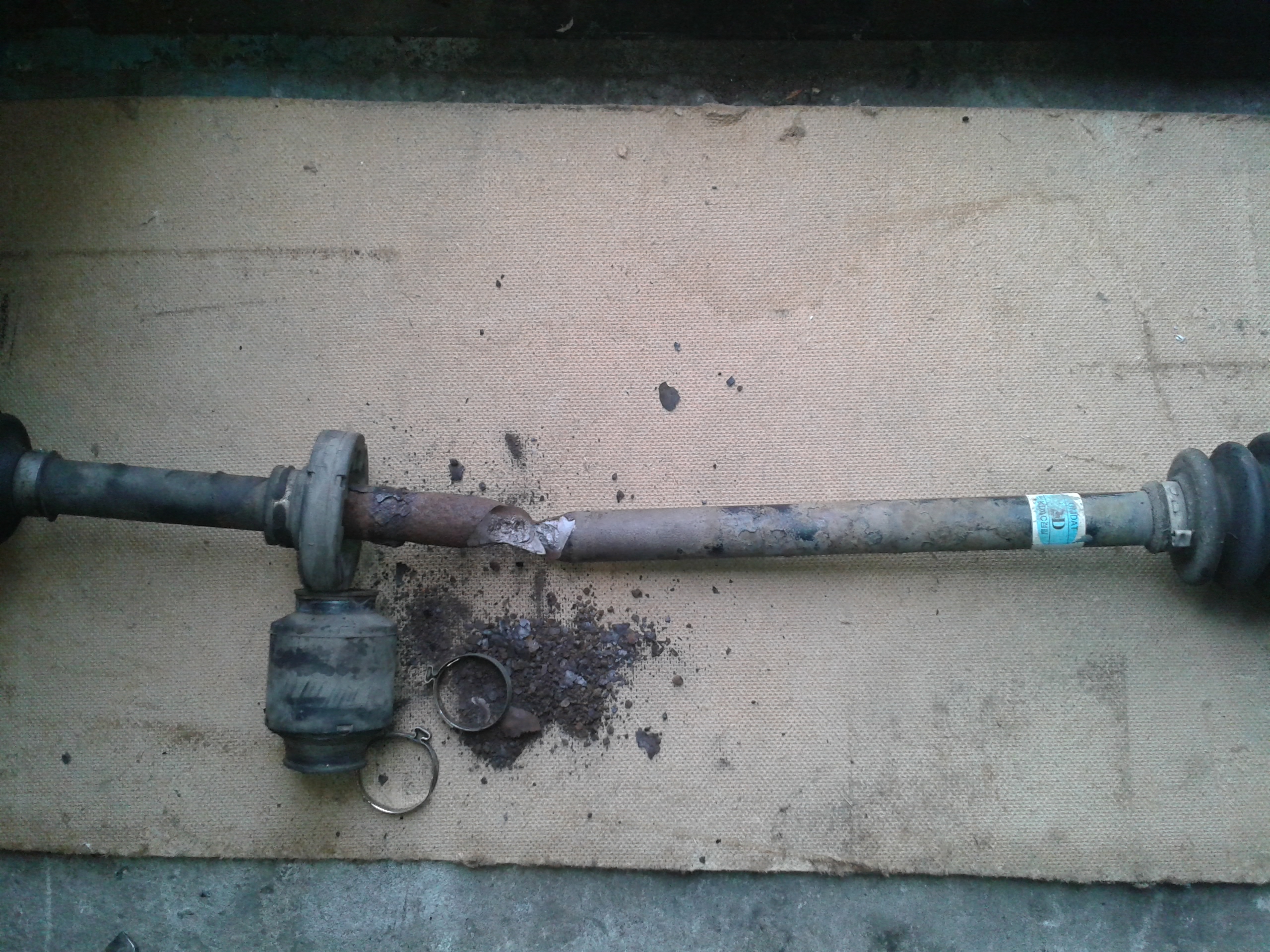

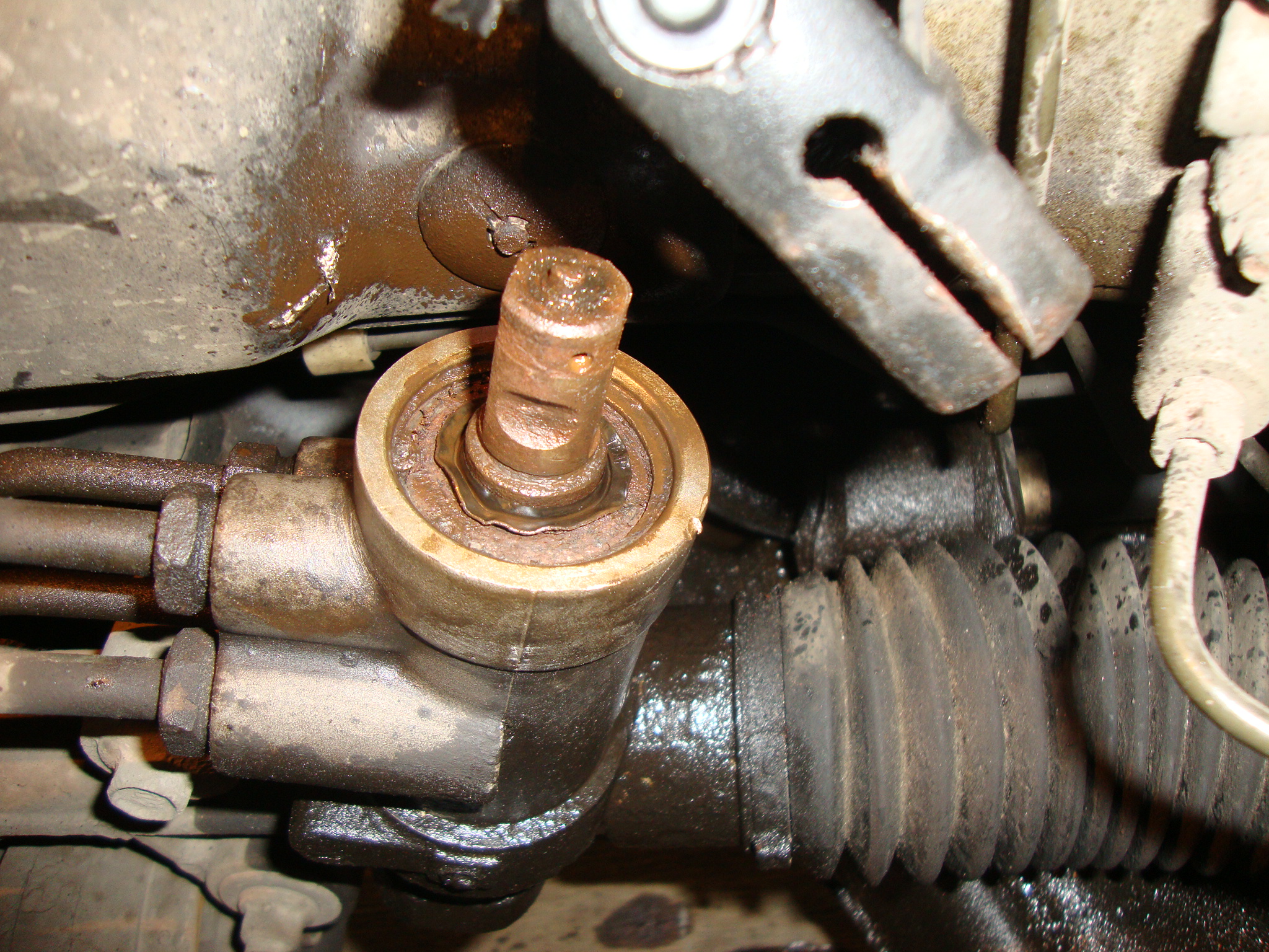

Приключений по ремонтам было много. Все ремонтируется набором инструмена с времен совка в гараже.
Основное и самое дорогое что случилось.
Сцепление взорвалось---100уе
Рейка вал сгнил потекла---100уе
Полуось прогнила 50уе
