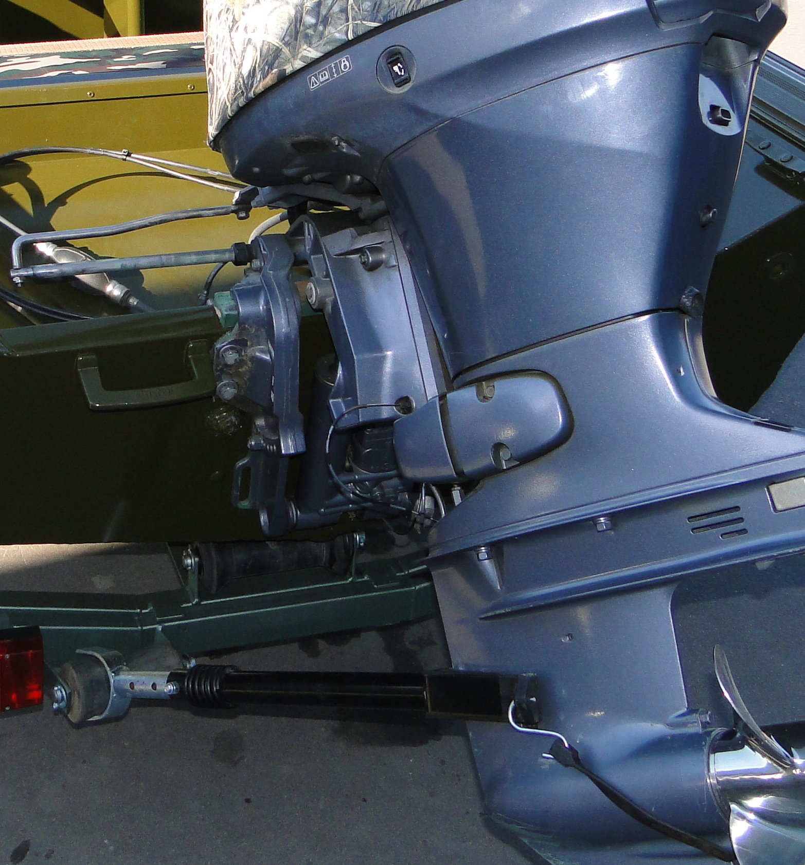

Еще раз повторюсь. Подскажите пожалуйста
Вопрос к знатокам!!!
А правильно уперта транспортировочная нога в двигатель (фото 1, в начале темы), может нужно ниже, возле самого редуктора?
Спасибо за ответ.

А правильно уперта транспортировочная нога в двигатель (фото 1, в начале темы).
Правильно устанавливать так, чтоб рогачка не соскакивала.
С вариантом на фото, если и можно ниже, то всего сантиметров на 5, но чтоб рогачка была между двух антикавитационных пластин, чтоб как сказал не соскакивала. Большой разницы именно в этом случае не будет.
Но устанавливая упорную ногу ниже, помним что ещё нужно обхватить вокруг ноги двигателя резинкой, а возле редуктора с другой стороны от упорной ноги уже винт, и резинка может получаться под не удобным углом и излишне натягиваться или перетираться.
Спасибо за ответ.
..........................Думаю, что можно и так, хоть я ставил немножко ниже, ближе к антикавитационной плите.

Типово Re: Транспортировочная нога.
Она у меня в любых позициях не соскакивает. Упор такой же как и на фото, только в "вилке" упора, которая упирается в двигатель, разрез более узкий чем на фото.
Если ставить как на фото между двух антикавитационных пластин, то рогатка прижимается к двигателю только кончиками и прорезь не заполняется. Так мне сказали делать в магазине.
СЕРГЕЙ (СЕР) увидев это сказал (ему доверяю) ставить между редуктором и нижней антикавитационной пластиной. При этом рогатка упора заходит на всю длину, что и нужно.
Если сравнивать угол рогатки на фото 1 (в самом начале темы) и мой угол, то видна большая разница, хотя упоры одинаковые.
Так как она должна стоять по рекомендациям завода-изготовителя -а???
Нах.. рекомендации, теории - практика святое дело!!! Перепробовали все возможные варианты, идеально работает схема, как описал тебе Серый! ! !
