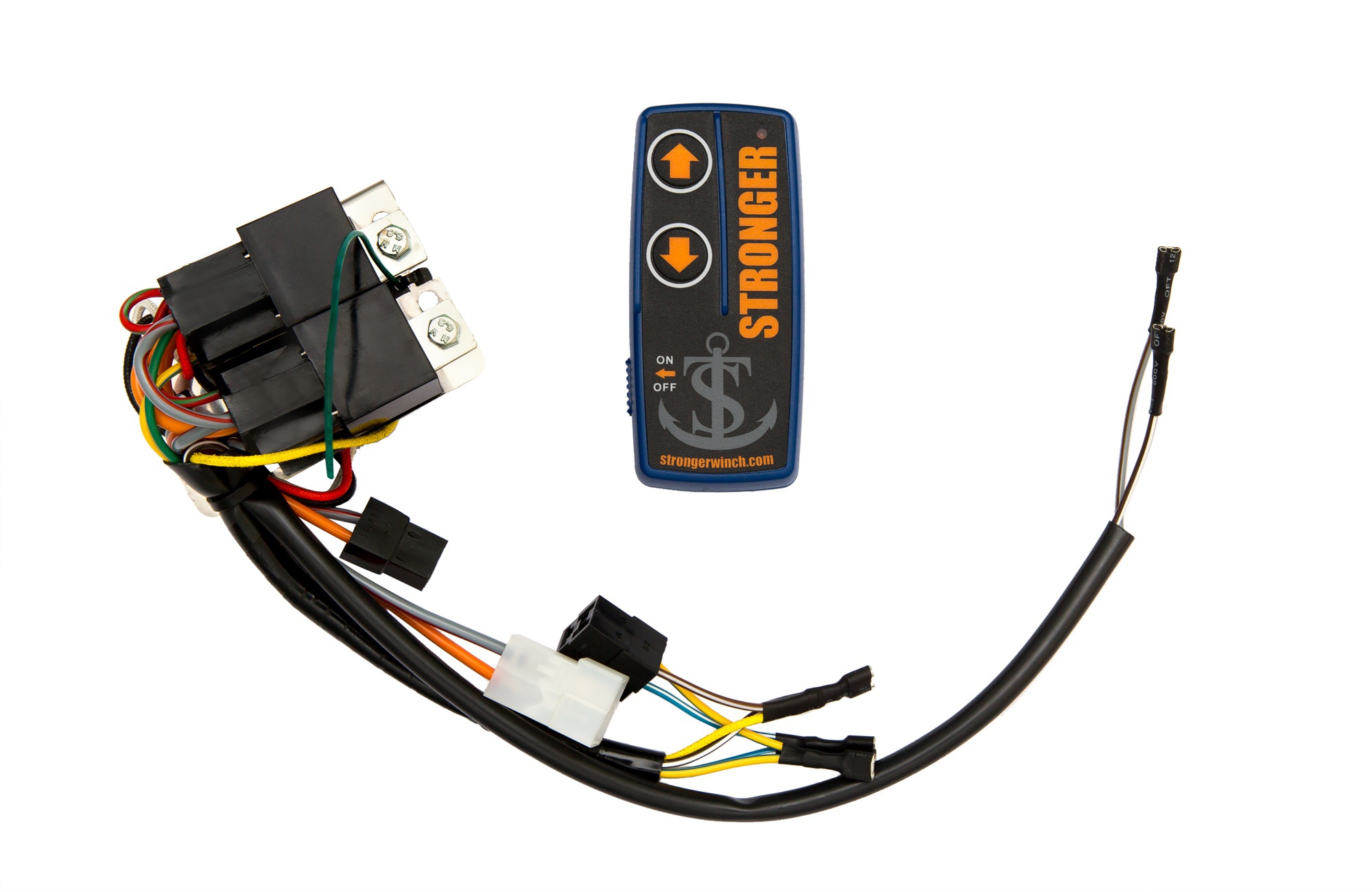

Старий 07.07.2017, 12:40   #462 (permalink)
Дописи: 288
Сказал(а) спасибо: 118
Поблагодарили 95 раз(а) в 57 сообщениях
Типово Re: Якорные лебёдки STRONGER — STEEL HANDS
Допис від kaban299 Переглянути допис
Сделали это хорошо! если ещё пульт поменяли то к осени раскошелюсь и закажу комплект.
Да, пульт стал другим.
Назва:  IMG_9096.jpg
Переглядів: 488
Розмір:  294,2 КБ
Mirclin зараз поза форумом   Відповісти з цитуванням

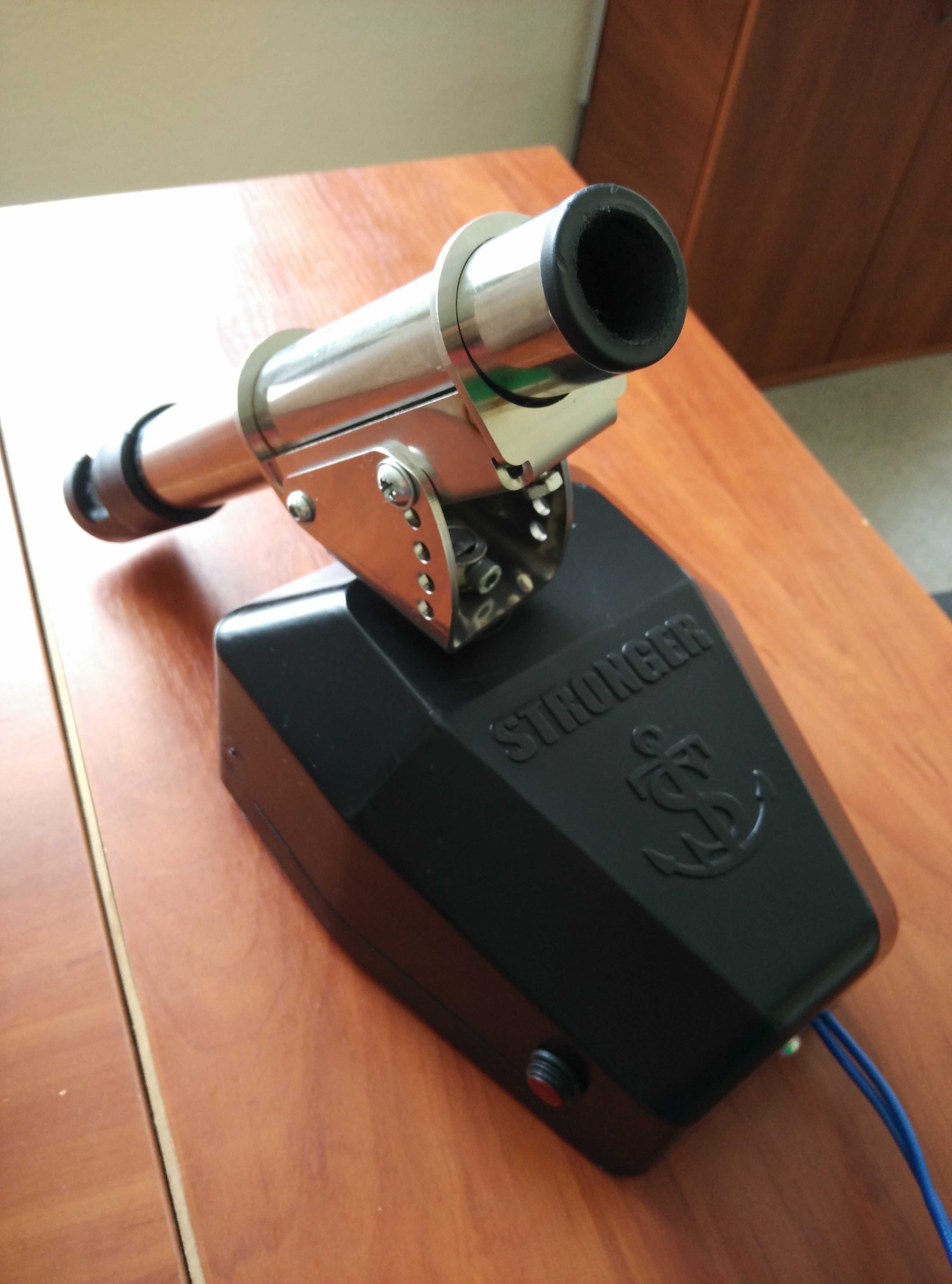

Старий 07.07.2017, 14:40   #463 (permalink)
Дописи: 288
В скором времени в свет выйдет новое устройство под названием Trolling Device. Аналогов этому устройству нет в Мире! Надеемся, что к августу месяцу мы успеем первые устройства уже отдать нашим дилерам.
Устройство "умное" имеет на борту программируемую плату с процессором. Установив спиннинг в стакан устройства и включив кнопку пуск. Устройство начинает отрабатывать анимационную программу. То есть в момент троллинга воблер начинает свой танец, ускоряясь затем замирая на ходу, затем добавляется игры в стороны за счет взмаха устройства тем самым провоцируя хищника на атаку. Анимационная программа длится 2 минуты без повторения тем самым Ваш воблер будет непредсказуемым все это время и его игра не будет повторяться. Тест устройства осенью и весной принес весьма неплохие результаты.
Устройство будет выпускаться в двух версиях на правый и левый борт лодки. За счет специального механизма крепления устройство легко устанавливается и так же демонтируется с борта лодки. Во вложении рабочая версия устройства что бы можно было оценить его внешний вид.
Назва:  троллинг.jpg
Переглядів: 516
Розмір:  2,97 МБ

Старий 07.07.2017, 14:50   #464 (permalink)
Аватар для РЫБОЕД- ЭКСПЕРТ
Звідки Ви: Одесса мама
Дописи: 2.735
Сказал(а) спасибо: 1.240
Воот, молодцы! Анонсы, Анонсы, Анонсы...
И без того ленивый вид ловли сделали еще более ленивый, чтоб вообще не заморачиваться с игрой приманки
Воблер это хорошо, а как с троллингом крупной резины или железа?
Mirclin (07.07.2017)
Старий 07.07.2017, 14:54   #465 (permalink)
Дописи: 288
Без проблем это может быть и крупный силикон и железо. Я ожидал такой реакции, что мы опять не прийдемся ко двору со своим изобретением... Не страшно, мы привыкли.... :)

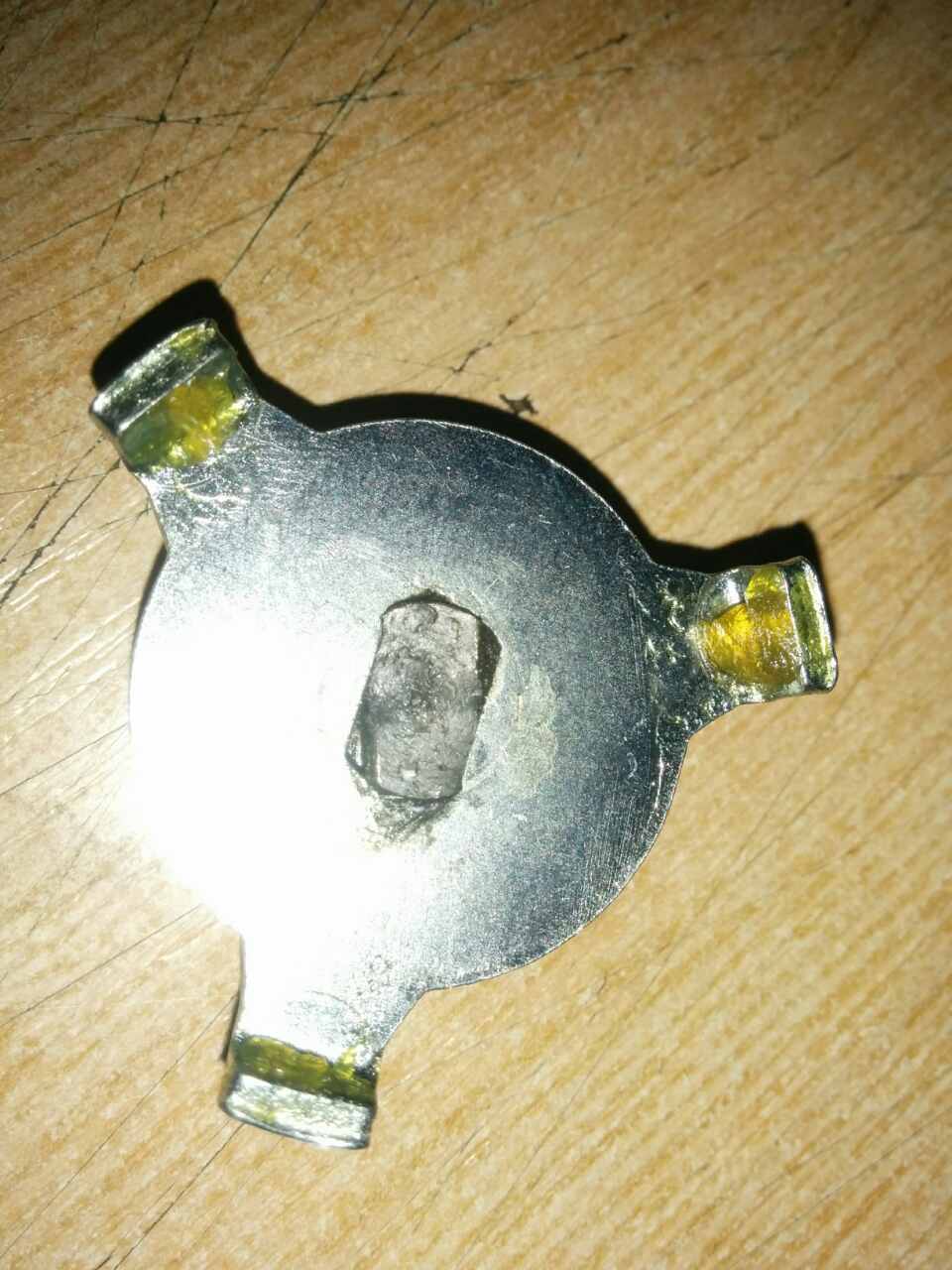

Старий 18.07.2017, 11:34   #473 (permalink)
Аватар для 4umebli
Карапь: Крым, Suzuki DF50
Дописи: 770
Сказал(а) спасибо: 246
какие 10мм?
Назва:  0-02-04-724afdbeeba274856fbccaed1b2a4bafb74a3bd7da90d567386ed70b784d0c7d_full.jpg
Переглядів: 475
Розмір:  98,7 КБ
Валера М (18.07.2017)

Дописи: 288
Допис від 4umebli Переглянути допис
какие 10мм?
Вал толщиной 10 мм можете измерить. В том месте где у вас он поломался толщина меньше. Но А вот по поводу фото. Посмотрите внимательно на него и вы увидите,что нагрузка была такой, что шайба начала продавливать вал. Поверьте создать такую нагрузку просто поднимая якорь вверх невозможно... Еще это может произойти в случае отсутствия в цепи термо реле. По этому прошу в очередной раз выслать Вашу лебедку в наш сервисный центр и наши специалисты проведут полную ревизию Вашей лебедки и определят точную неисправность.
Старий 18.07.2017, 11:50   #475 (permalink)
Аватар для 4umebli
Дописи: 770
Лебедке два года, я ею пользовался, я ее поднимал и опускал, поднимал и опускал и так два года а это выработка, так как метал мягче на валу чем на стопорной шайбе.
Старий 18.07.2017, 11:52   #476 (permalink)
Дописи: 288
Я не буду с Вами спорить так как нет никакого желания это делать. Если Вам будет нужна новая деталь обращайтесь в сервис...
Старий 18.07.2017, 12:00   #477 (permalink)
Аватар для 4umebli
Дописи: 770
Заиб...сь обсуждение, вал мягче стопорной шайбы, а вы не хотите признать брак. Было бы наоборот, я просто поменял бы шайбу. А так нужно покупать вал.
rigzone (18.07.2017), VOLKOV (18.07.2017), Валера М (18.07.2017)
Старий 18.07.2017, 12:07   #478 (permalink)
Дописи: 288
Вашей лебедке 2 года. У вас уже давно закончилась гарантия на изделие. Судя по Вашему мнению мы обязаны все лебедки ремонтировать до конца своих дней. Есть гарантийный срок установленный законами Украины. Мы действуем согласно ему и ничего не нарушаем.
Старий 18.07.2017, 12:26   #479 (permalink)
Аватар для 4umebli
Дописи: 770
Бля, да я не просил заменить по гарантии, я же указал что куплю. Обсуждение технического вопроса: вал мягче стопорной шайбы, было бы на оборот, поменял бы шайбу. Я бы и не спорил, если бы вы не утверждали что это цепа.
Старий 18.07.2017, 12:29   #480 (permalink)
Дописи: 288
Вы внимательно посмотрите на шайбу.... Хорошо, давайте тогда просто подумаем... Если бы у Вас это был просто механический износ как вы пишите,то шайба просто проковыряла бы полосу в валу в месте крепления и таким образом слизала бы вал. Но в Вашем случае даже на вашем фото виден четки излом вала. Это может произойти только от нагрузки, но никак не от подъема якоря вы хоть с этим согласны?
Востаннє редагував Mirclin: 18.07.2017 о 12:34.
