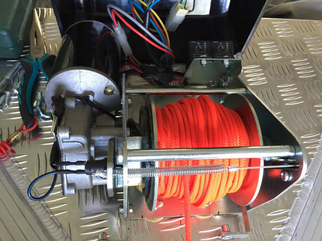

Смотрите что нужно сделать. Сзади катушки нужно установить какую либо распорку. Самый простой вариант, это просверлить отверстия в станине с двух сторон и натянуть тросик и соответственно его обжать с двух сторон. Тросик нужно расположить на самом минимальном расстоянии к катушке что бы не проскакивал между ним и катушкой якорный канат. И проблема уйдет. Обычно сброс витка каната происходит из за того, что при волнах якорный канат заходит внутрь лебедки. Если сзади будет стоять ограничитель, то этого сброса происходить не будет. Если будут вопросы, позвоните нам и мы поделимся опытом. Ну и второй вариант отправить лебедку к нам на сервис и ребята сделаю это сами. Это не сложно.

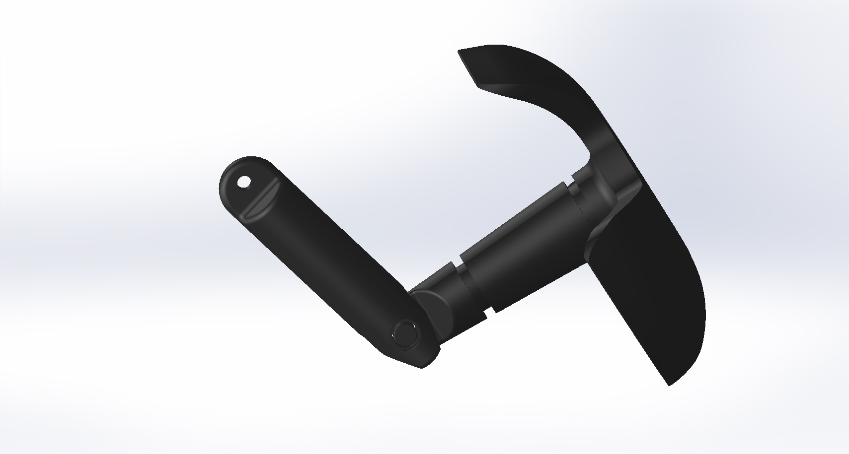

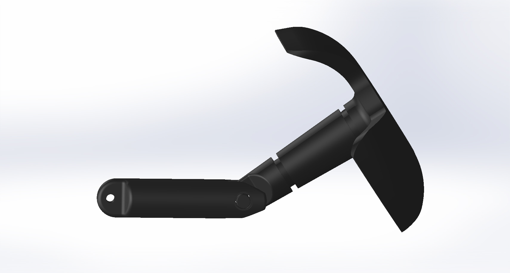

Добрый день коллеги!
В ближайшее время наше семейство одноименных якорей DREAM пополнится еще одной деталью. Эта деталь является удлинителем и утяжелителем в тоже время якоря DREAM 8 кг.
Проведенные нами испытания показали, что с помощью данного удлинителя хорошо гасятся нагрузки вызванные перекатами лодки на волнах, а так же с помощью этой детали якорь более уверенно входит в зацепление с грунтом. Так же удлинитель помогает якорной лебедке в вытаскивании якоря когда тот переваливается через ролик роульса.
Этот удлинитель можно приобрести отдельно и установить уже на приобретенный якорь ранее, а можно купить новый якорь в комплекте с данной деталью. Фото удлинителя и якорь ниже.

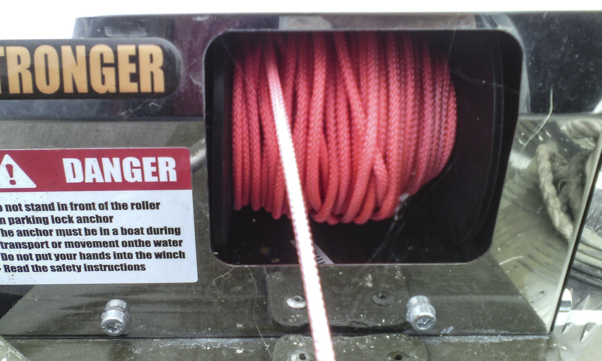

вот такая красота получилась

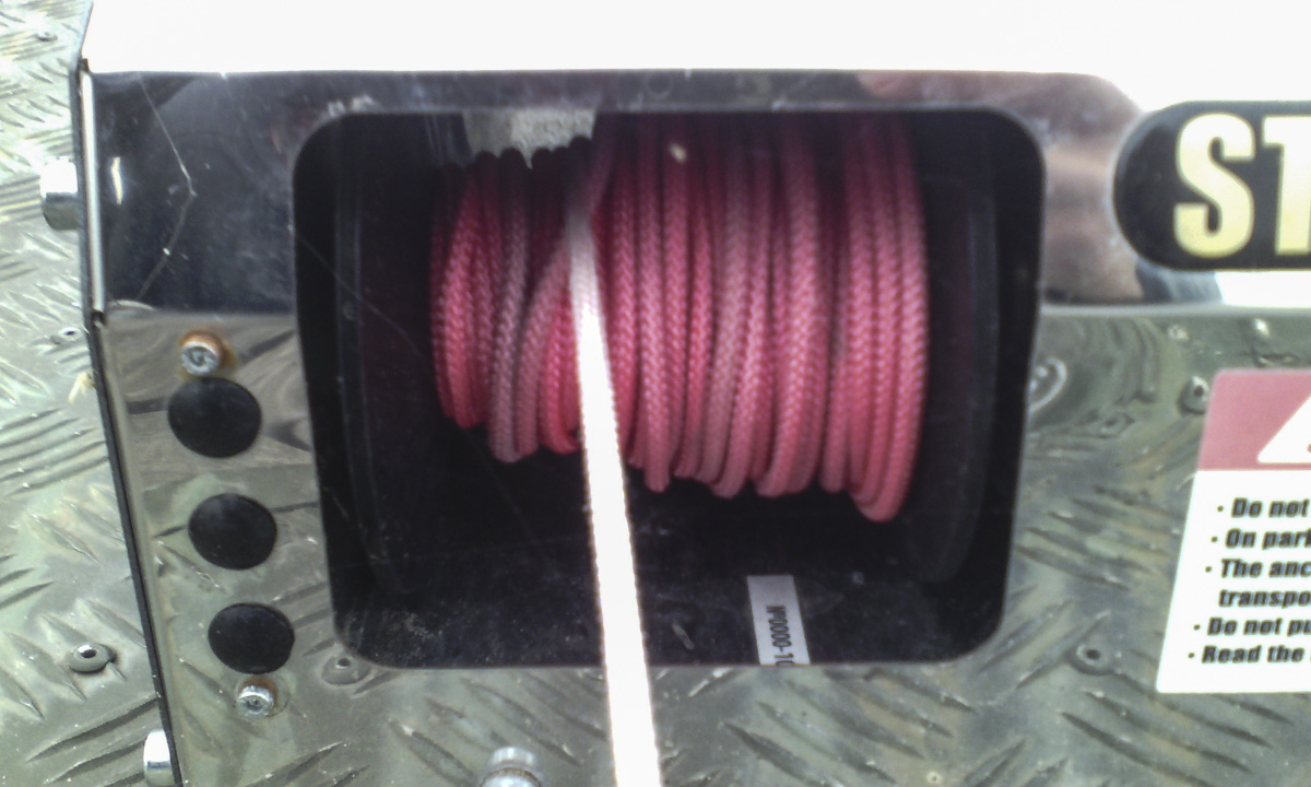

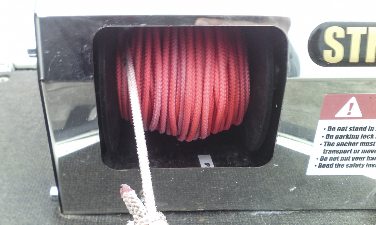

а тут варианты укладки на разных лодках
Такая же фигня происходила дважды.
Лечу постоянным контролем намотки (подруливаю мотором, изменяя направление натяжки).

Во во, а был бы канатоукладчик такого бы не случалось!!

Канатоукладчик вещь однозначно хорошая. Но будут ли готовы люди за него платить существенно дороже за саму лебедку? Как показала практика, после появления лебедки из нержавеющей стали, как многие просили очередь за ними не стоит, хотя и разница в цене не на столько и большая между лебедкой из обычной стали и нержавейкой. У людей нет денег!
А что касается правильного бухтования якорного каната, с апреля месяца этого года в 35 лебедке на станине самой лебедки и на роульсе появились маленькие уголочки спереди и сзади. Теперь если вы проведете ровную линию карандашом в месте установки лебедки и роульса и затем установите по это оси лебедку и роульс, намотка якорного каната станет достаточно плавной в обе стороны. Важно соблюдение соосности. В фотографиях выше я могу четко сказать где этой соосности нет вообще, а где лебедка смещена в сторону относительно роульса.
Я уже выше озвучивал как можно бороться с данной проблемой. Прочтите ветку выше.
На первом фото уже лебедка устанавливается не правильно! Центр лебедки относительно роульса должен быть в моменте намотки лебедки, а не сброса! Сейчас у вас уже лебедка смещена в сторону больше 1 см.
