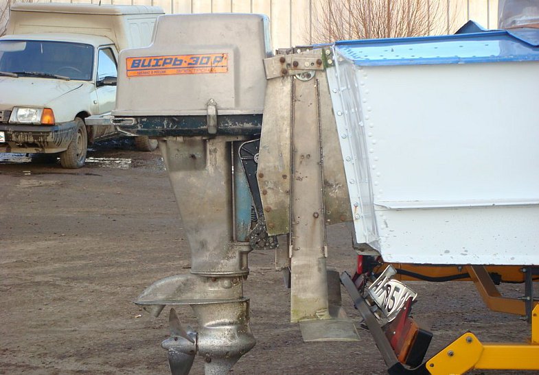

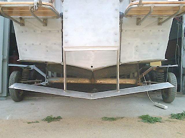

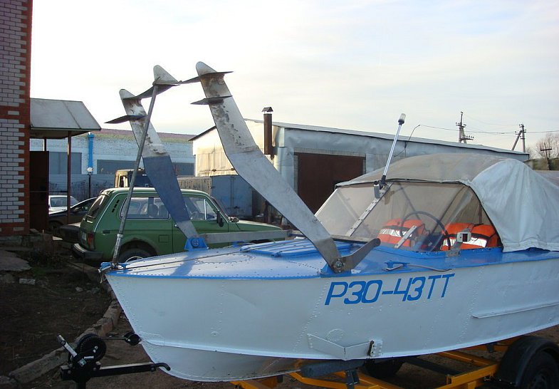

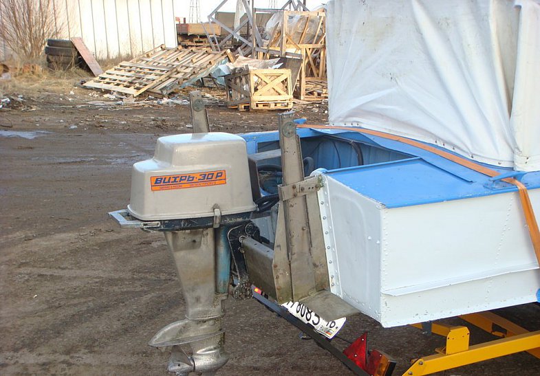

Может не совсем то, но...

Назва:  150299542.jpg
Переглядів: 1018
Розмір:  95,2 КБ

О
, шо это за хрень ты к нашей лодочке прихреначил?

такого типа в этом месте выдвижной на гидравлике или ....
..............Олежка, извини брат, не понял смысла твоего поста, что ты имеешь ввиду, говоря о выдвижном на гидравлике ? Выдвижном киле ? Или что ?
Старий 10.02.2011, 21:58   #225 (permalink)
Дописи: 9.888
Типово Re: Переделка АМУРа
.....................Ага, кажись - понял.
.....................Не знаю, в чем смысл такой штуки ?

Хочу сособщить всем,что на Амуре-М с двигателем М-412 были установлены по два редана,так вот обороты двигателя возросли на 500 об/минчто в свою очередь увеличило скорость данного катера.К великому сожалению это бывший друг моего отца ныне покойный по этому этот Амур не представляется найтипричем на нем была самодельная каюта на весь кокпит.Так что правильно расположенные реданы увеличат скорость и улучшат устойчивость на курсе.
Старий 10.02.2011, 23:48   #228 (permalink)
Поддержу Михаила. Правильно просчитанные и установленные реданы очень даже помогают. Даже на почти плоскодонных корпусах (Крым не считается) Ну а к кому обратится их расчитатьвсе знают и так.
А де Вовчик, подводные крылья на Прог - это ж его любимая тема, я таких картинок не видел
Вы меня реданами заинтриговали и у меня "М"
Шамич...на Амуре-М...были установлены по два редана...Так что правильно расположенные реданы увеличат скорость и улучшат устойчивость на курсе.
А может это:
oleh 6. изготовление спец. транцевых плит с килями.
Ну а это "контрольный выстрел"
Гена Б. Правильно просчитанные и установленные реданы очень даже помогают. Даже на почти плоскодонных корпусах .Ну а к кому обратится их расчитать все знают и так.
Все от того что я не совсем доволен ходовыми какчествами своего Амурчика, многие говорят что добавив клин, должно все нормализоватся, а я сейчас смотрю на свою поджатую ногу и антикавитационная плита итак имеет приличный завал относительно днища и у меня корма низковато сидит и подтаскивает воду, ну низнаю блин.

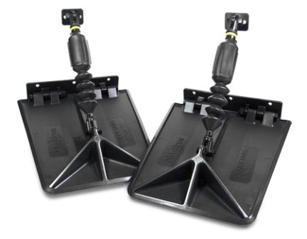

Я на воде, в мастерской у Сережи, поменяли рулевое, установили транцевые плиты, наконец то подключил всю электрику, магнитофон, эхо, освежил палубу и кокпит(белым цветом).Клин не добавлял. Результатом очень доволен, транцевые плиты-сделали свое дело, лодочка выпрыгивает и идет ровно, улучшилась курсовая устойчивость, скорость добавилась(2-3км), наверное и расход бенза уменьшился, но по одному выезду не могу сказать точно.
Плиты брал через Дениса (Таманго), брал вот такие Nauticus SX10512 Series - Plate size 10.5"x 12" W-70Lb. На их сайте для моей лодки нужны немного поменьше 9.5"x 10" c усилием W-60Lb., но учитывая что Амур плоскодонная лодка и на всех сайтах пишут что "плиты нужны большого размера", вобщем я не ошибся. С фотками не сложилось.

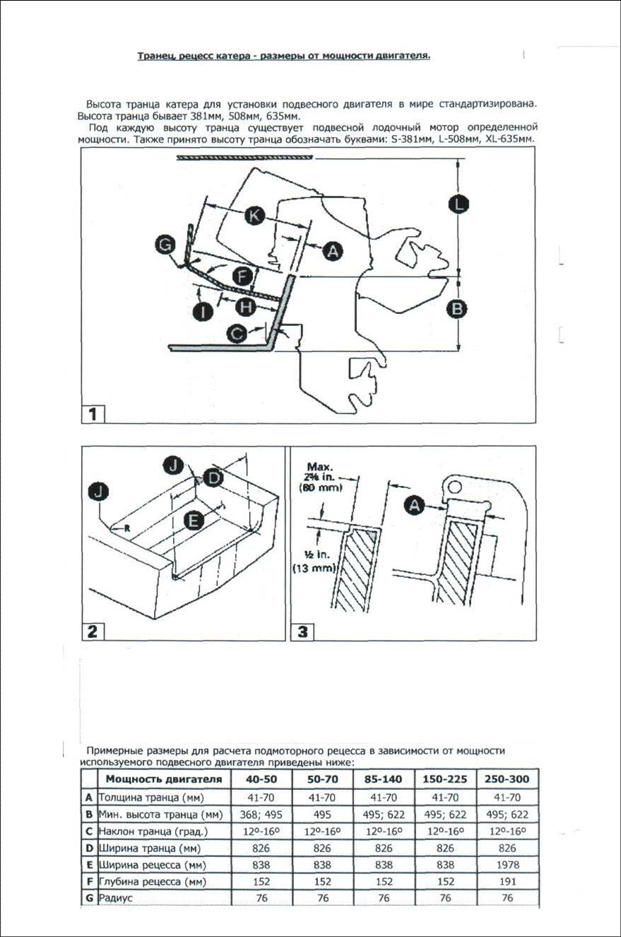

Добрый день, господа амуроводы! Приобрел неделю назад Амур-В, исковырял интернет на сколько смог, на Вашем сайте, понял так, что здесь собрались опытные передельщики амуров, вот и я решил заняться этим делом, но так как у нас город не мореходный (Магнитогорск, начало Урала), то специализированных мастерских нет, решил делать всё своими руками. Переделать транец под ПЛМ, если возможно то дайте информацию по размерам желательно с чертежами. Большое спасибо!

Допис від vglissenkoff Переглянути допис
Вот общие требования, их нужно придерживаться.

Большое спасибо именно это искал! начну дерзать как что-то начнет вырисовываться выложу фото, попинаете, подскажите
