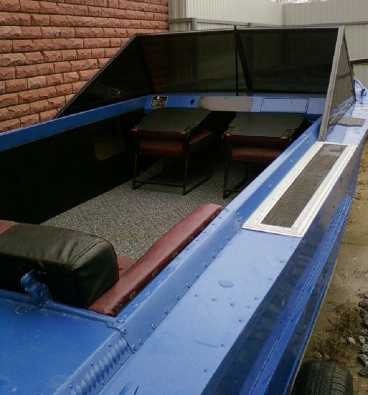

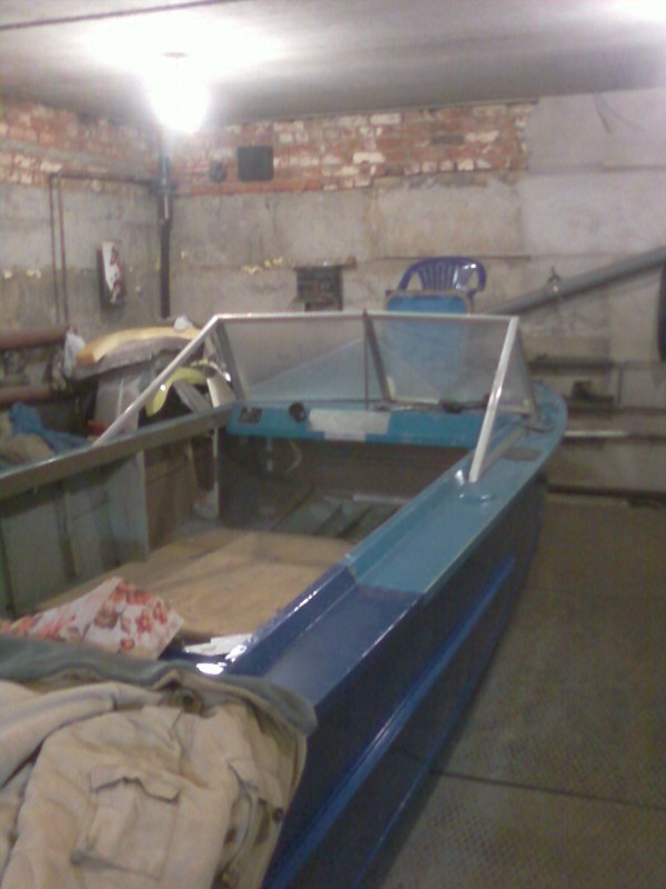

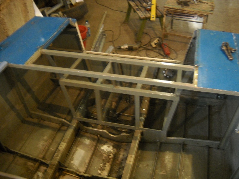

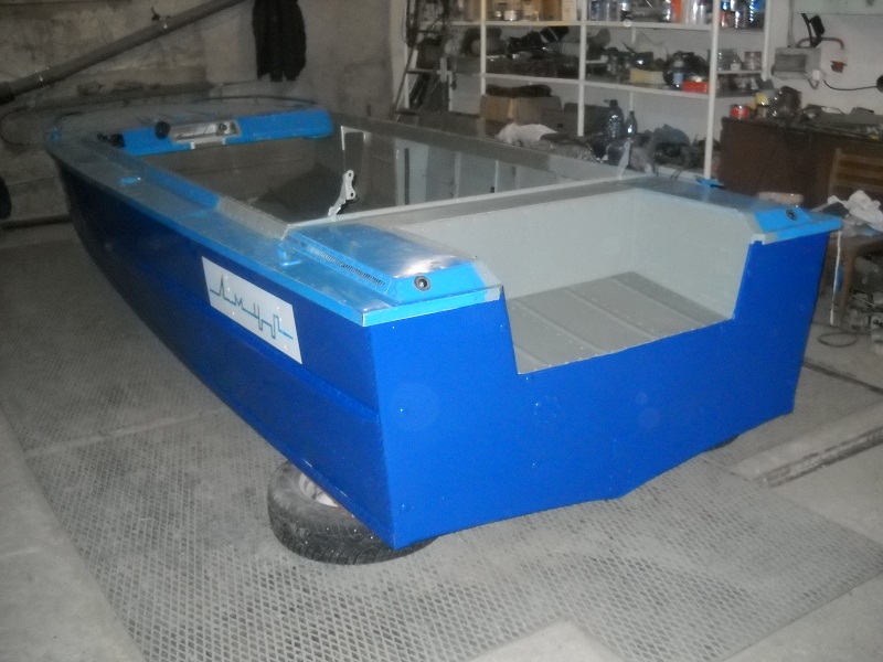

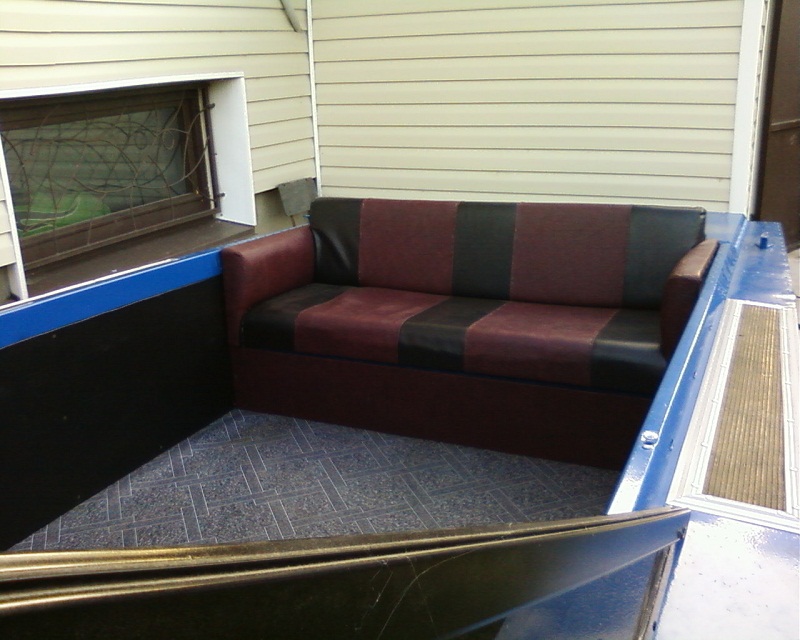

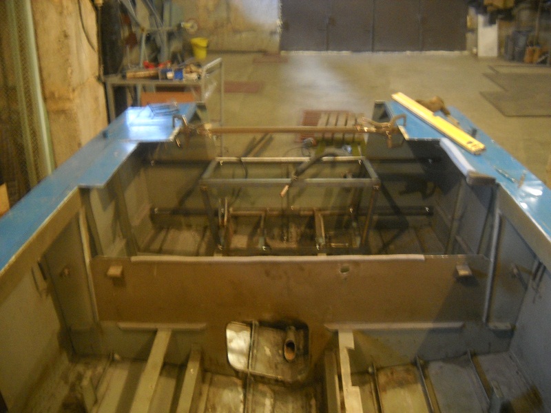

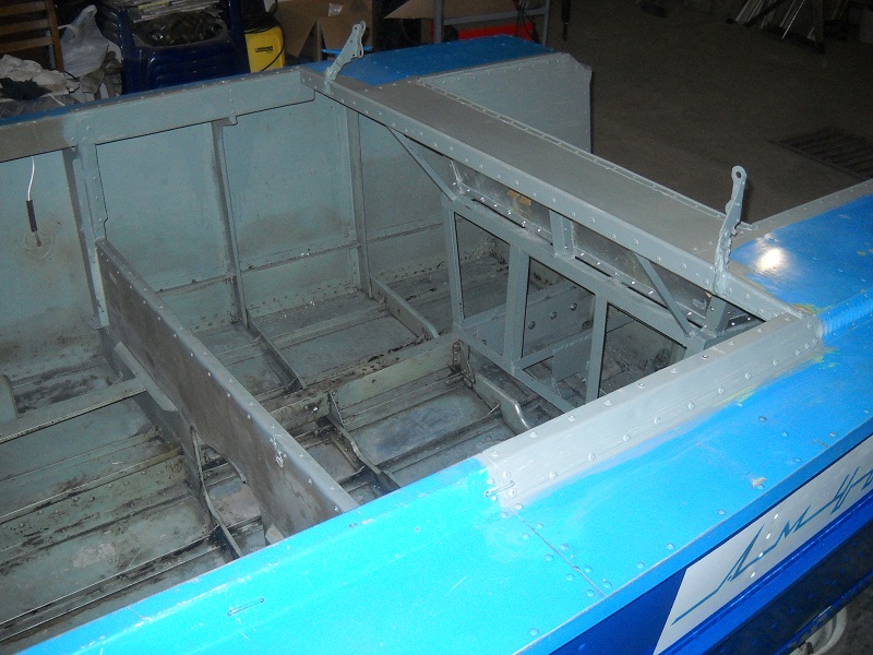

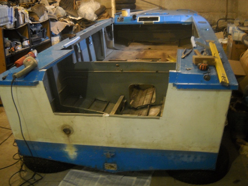

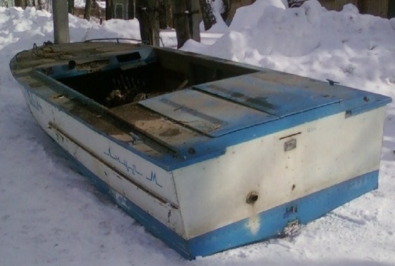

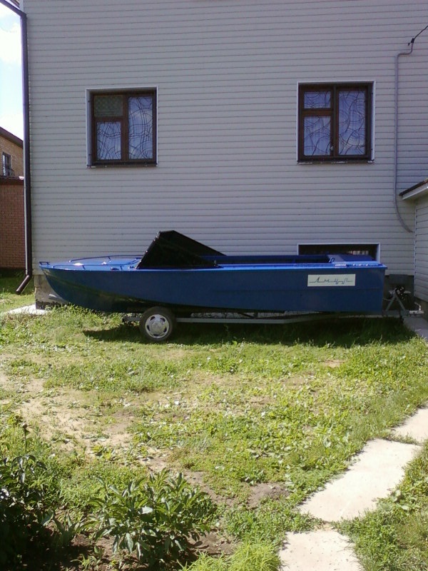

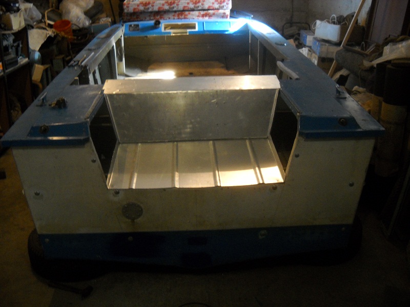

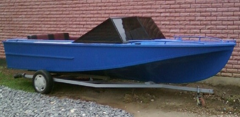

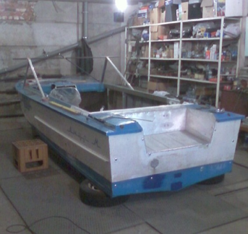

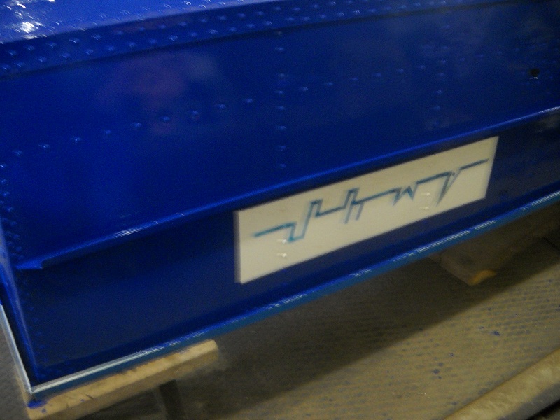

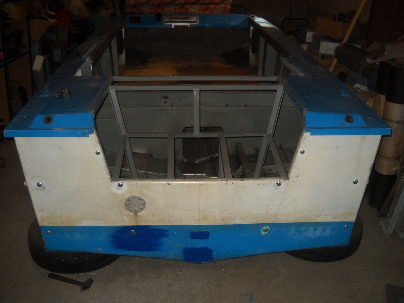

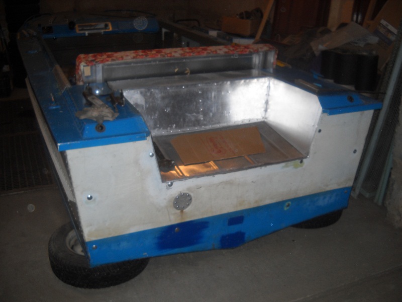

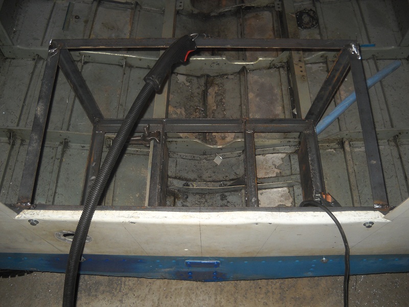

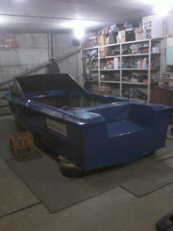

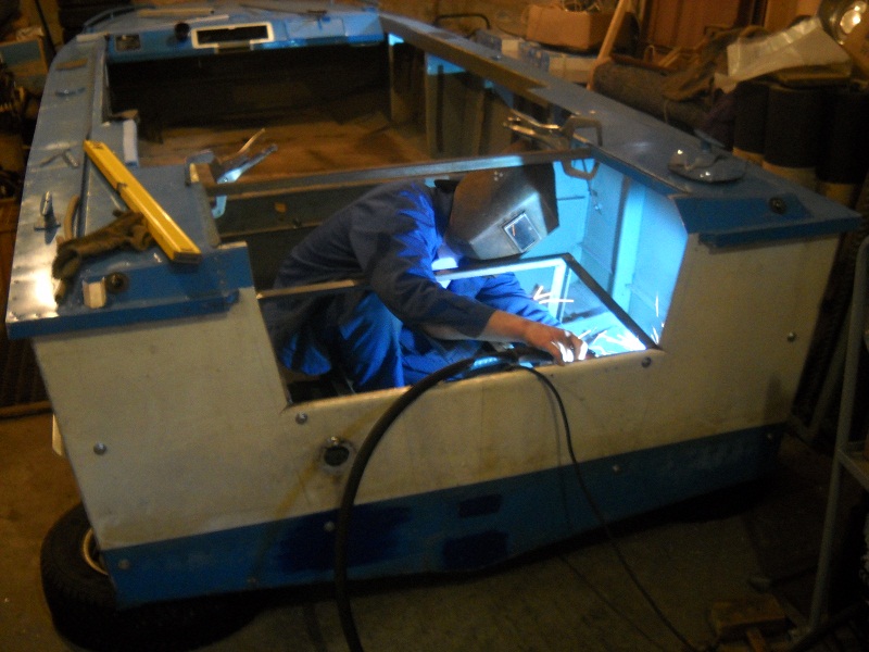

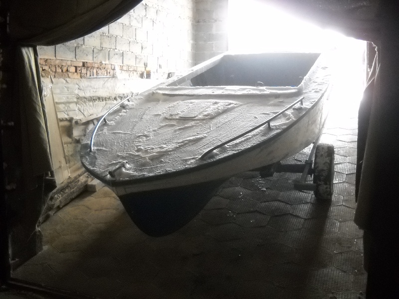

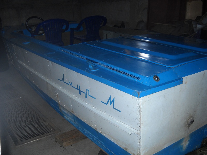

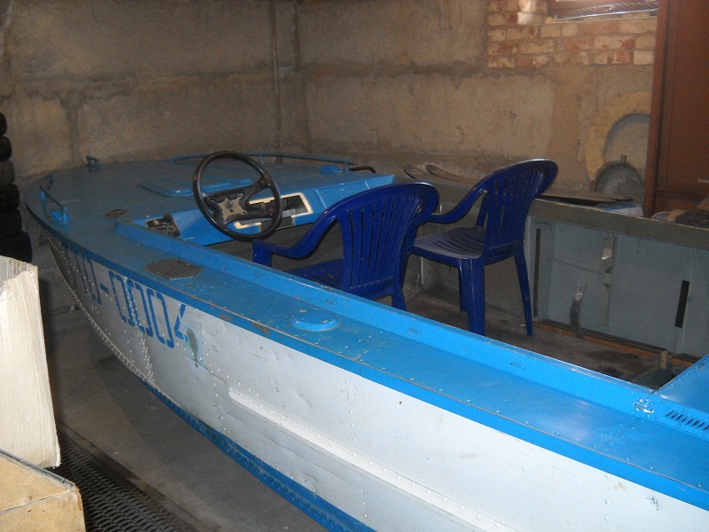

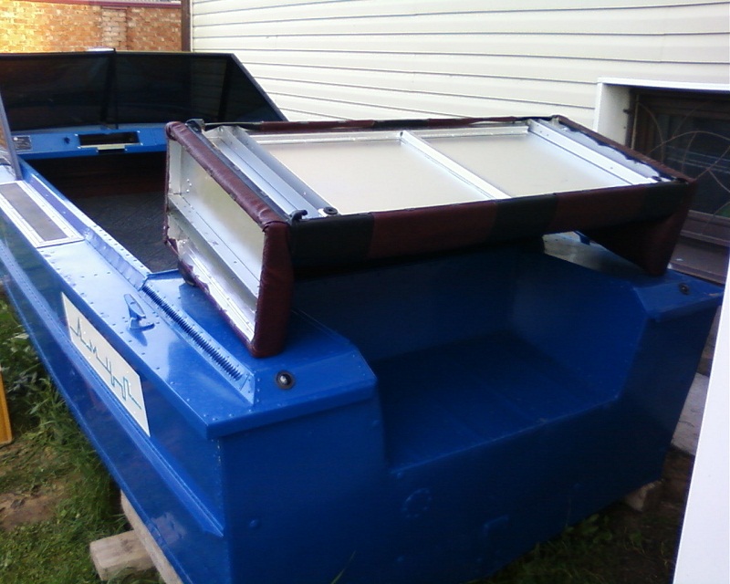

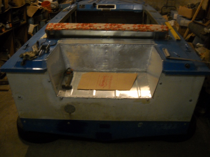

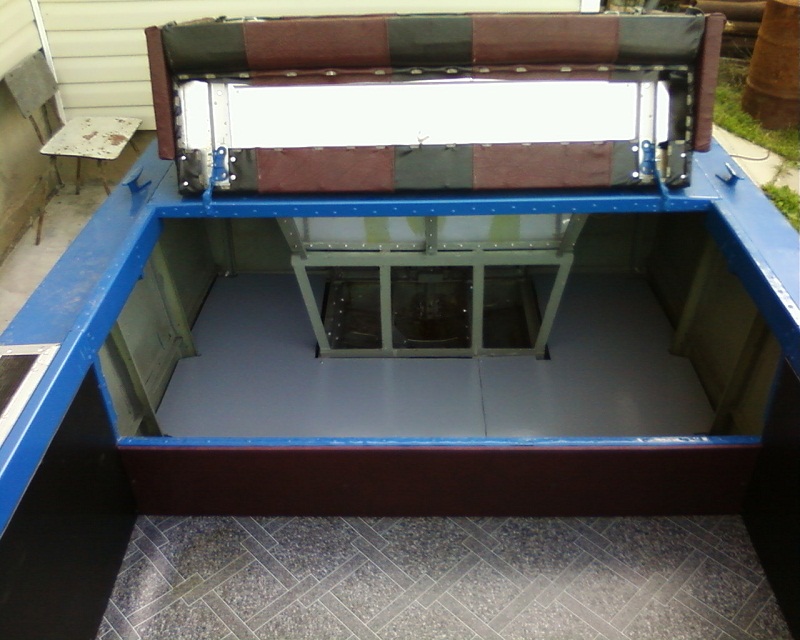

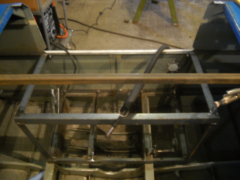

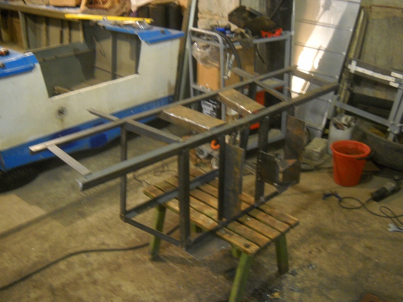

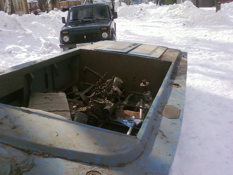

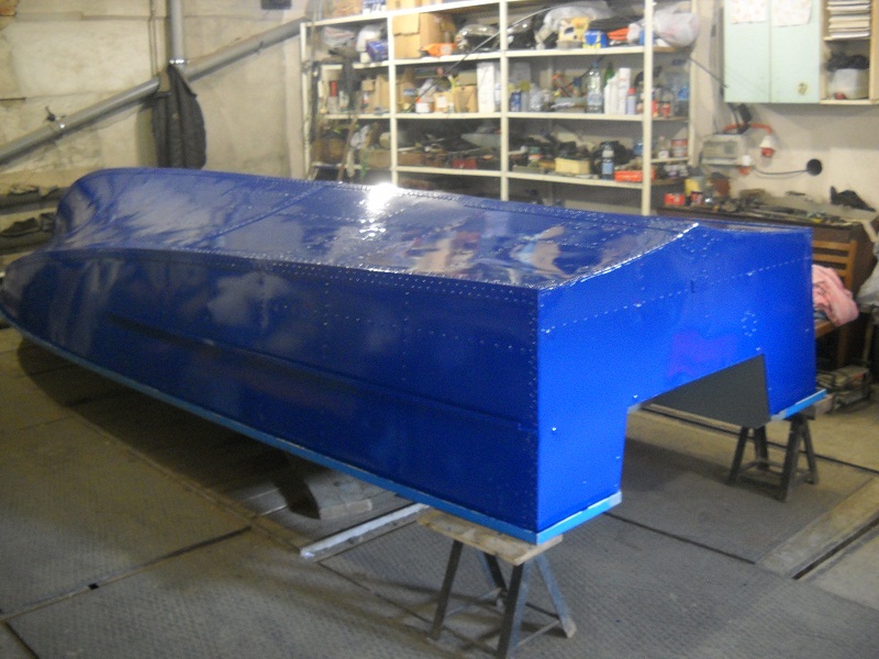

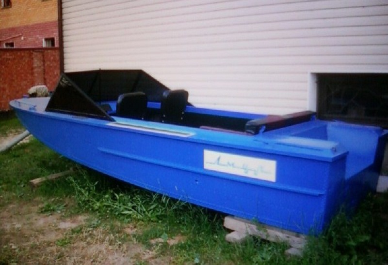

Приветствую Вас, Уважаемые. Хочу внести в вашу коллекцию переделок Амура и свою лепту - чудное превращение катера в мотолодку. Надеюсь данное руководство поможет произвести это действо самостоятельно тем, кто надумал перейти на подвесник, все очень не сложно и без отстегивания купонов неким конторам. Оговорюсь сразу, идея данной переделки позаимствована с катерника, где я её удачно и подглядел, правда есть и моё личное ноу-хау с задним рундуком и откидывающимся диваном, по крайней мере, раньше я такого не встречал.

Чет немного не догнал, а где транец? На что мотор вешать?
Старий 25.12.2012, 23:11   #298 (permalink)
Типово Re: Переделка АМУРа
Рами,там нету самотливного рецесса,а транец есть. Мотор то вешается на болты, которыми прикручивается к транцу. У меня в другом вопрос, на сколько утяжелился корпус из-за такого ч.м. транца.
Старий 26.12.2012, 00:35   #299 (permalink)
Аватар для Рамзес
Псевдо: Рами
Карапь: Пока на собаках)))
Дописи: 9.224
Сказал(а) спасибо: 5.212
Понял, спасибо.
А я как то упустил этот момент.
Старий 26.12.2012, 07:32   #300 (permalink)
Аналогично смотрю....думаю не проснулся. Столько работы....а транца нет
Как по мне.....если уже переделывалось...можно было выносной сделать.
