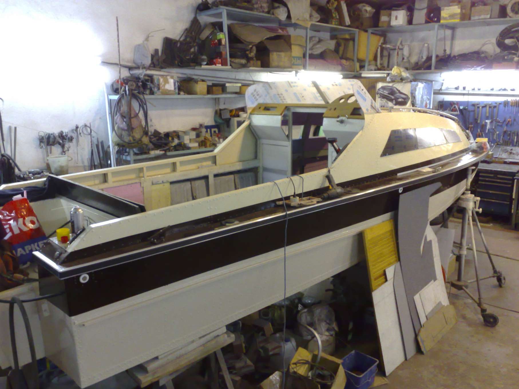

Подсказываю. Смотри, делюсь. Правда непростое это дело, но если руки оттуда - откуда надо и в голове что-то есть, то вполне возможно.

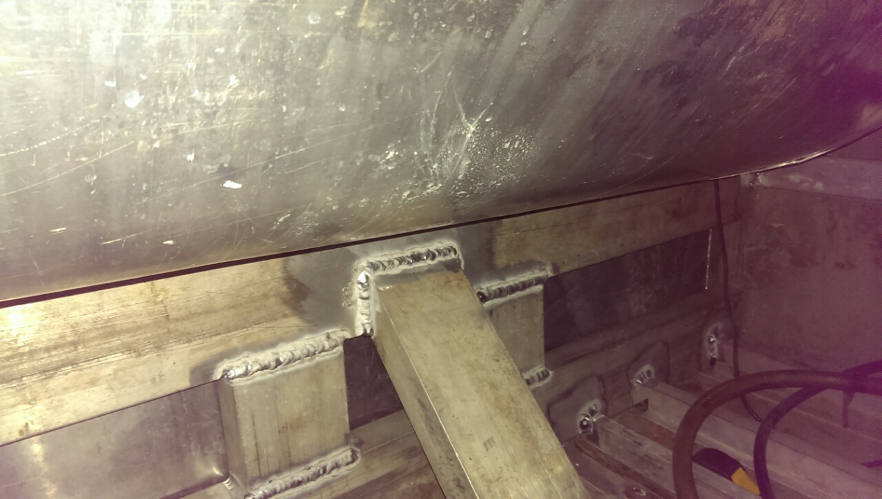

Прерываю затянувшуюся неоправданно долгую паузу, по поводу постройки своего Амура - понаходил уже исторические фоты.

Старий 06.07.2015, 18:39   #511 (permalink)
Аватар для igor67
Карапь: Амур з каютою
Дописи: 8.264
Сказал(а) спасибо: 6.546
Типово Re: Переделка АМУРа

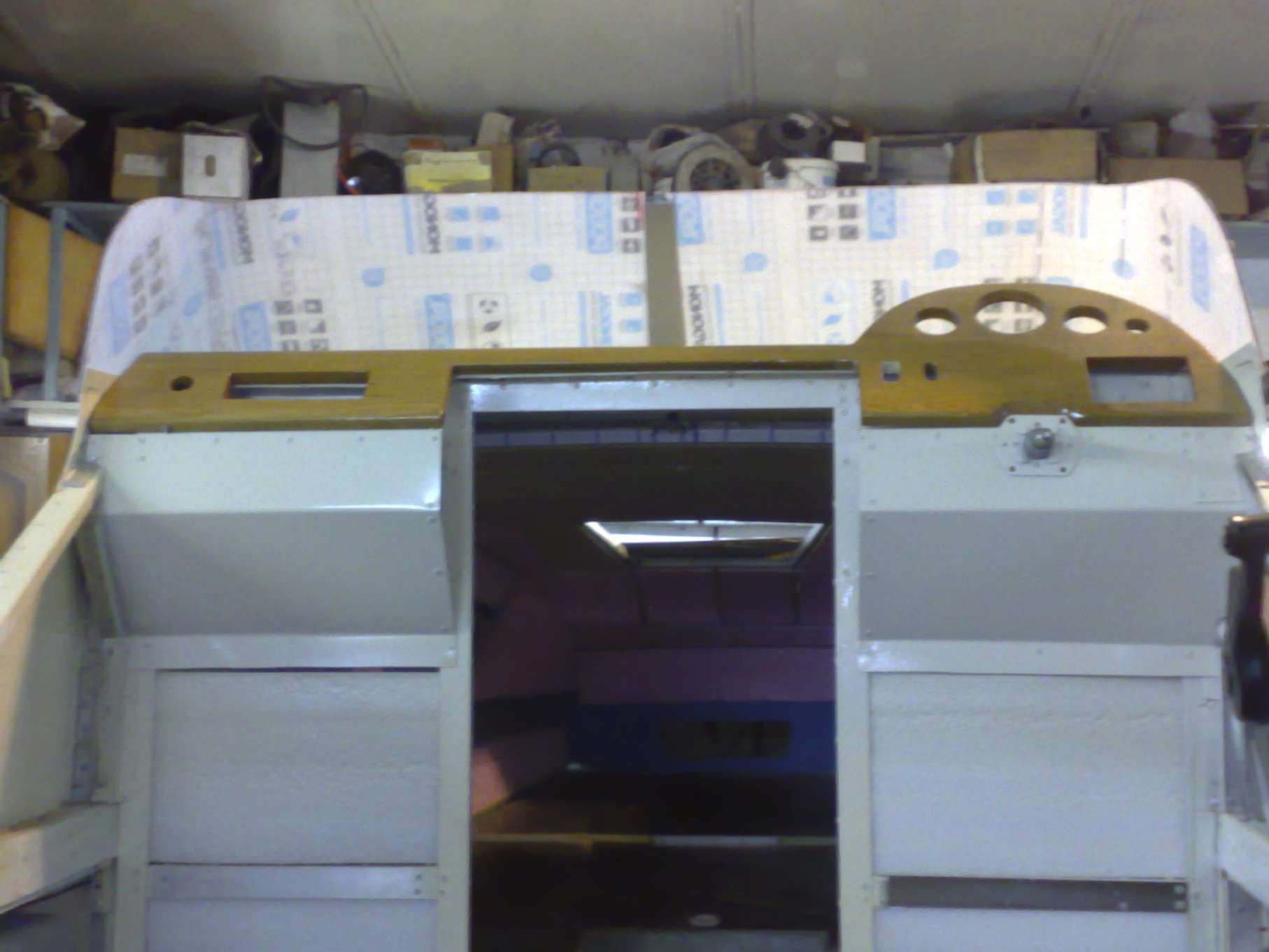

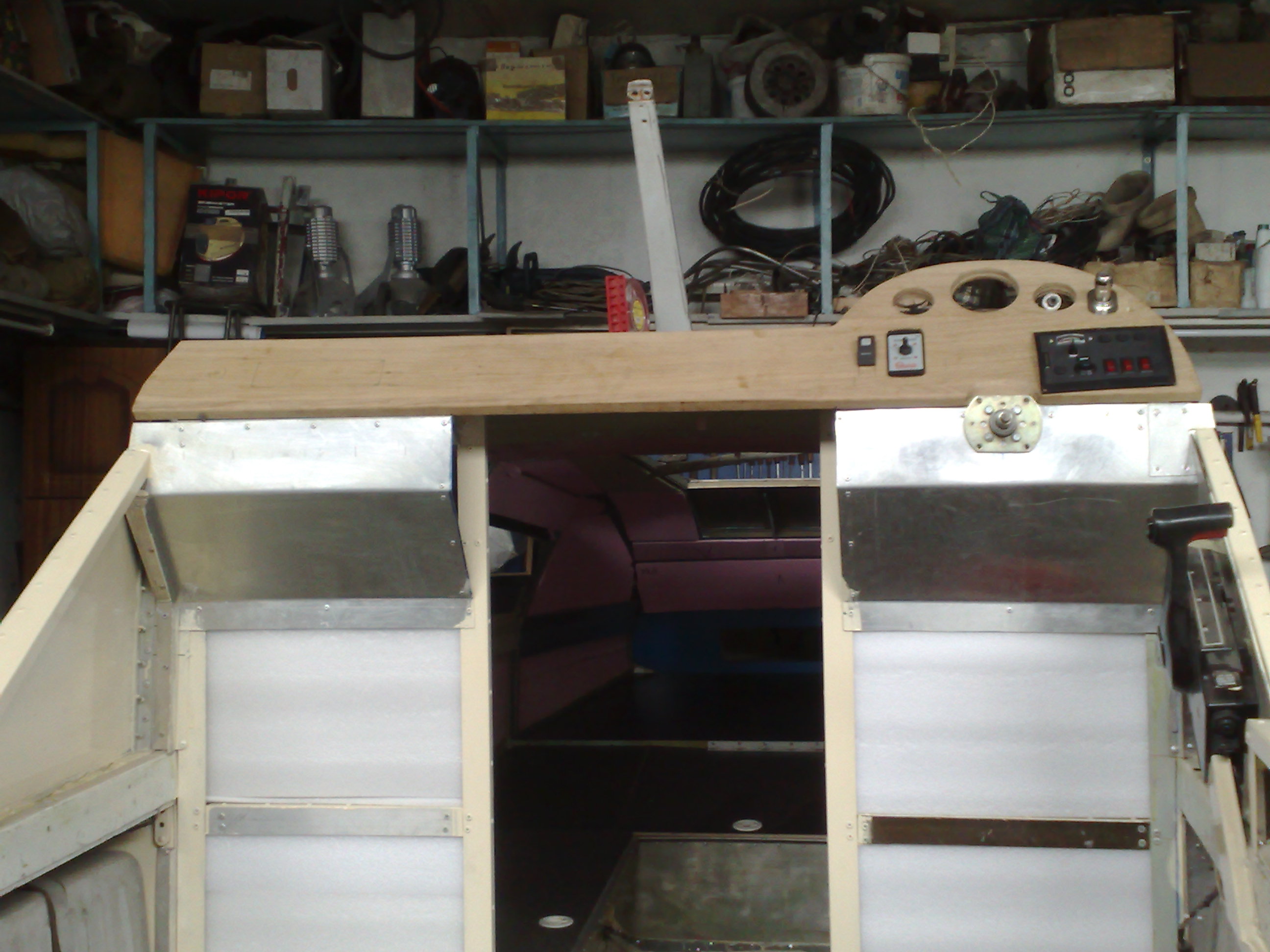

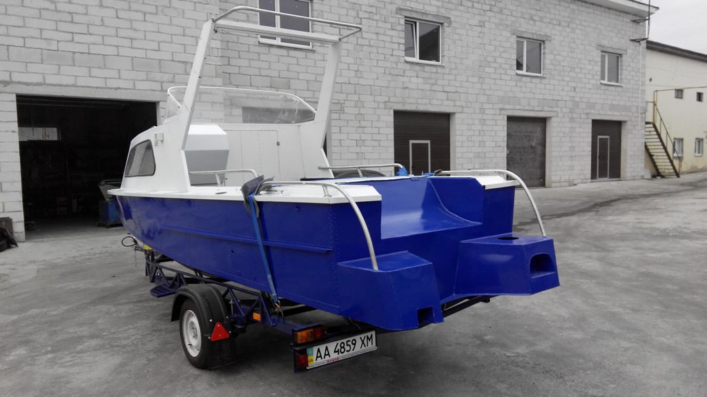

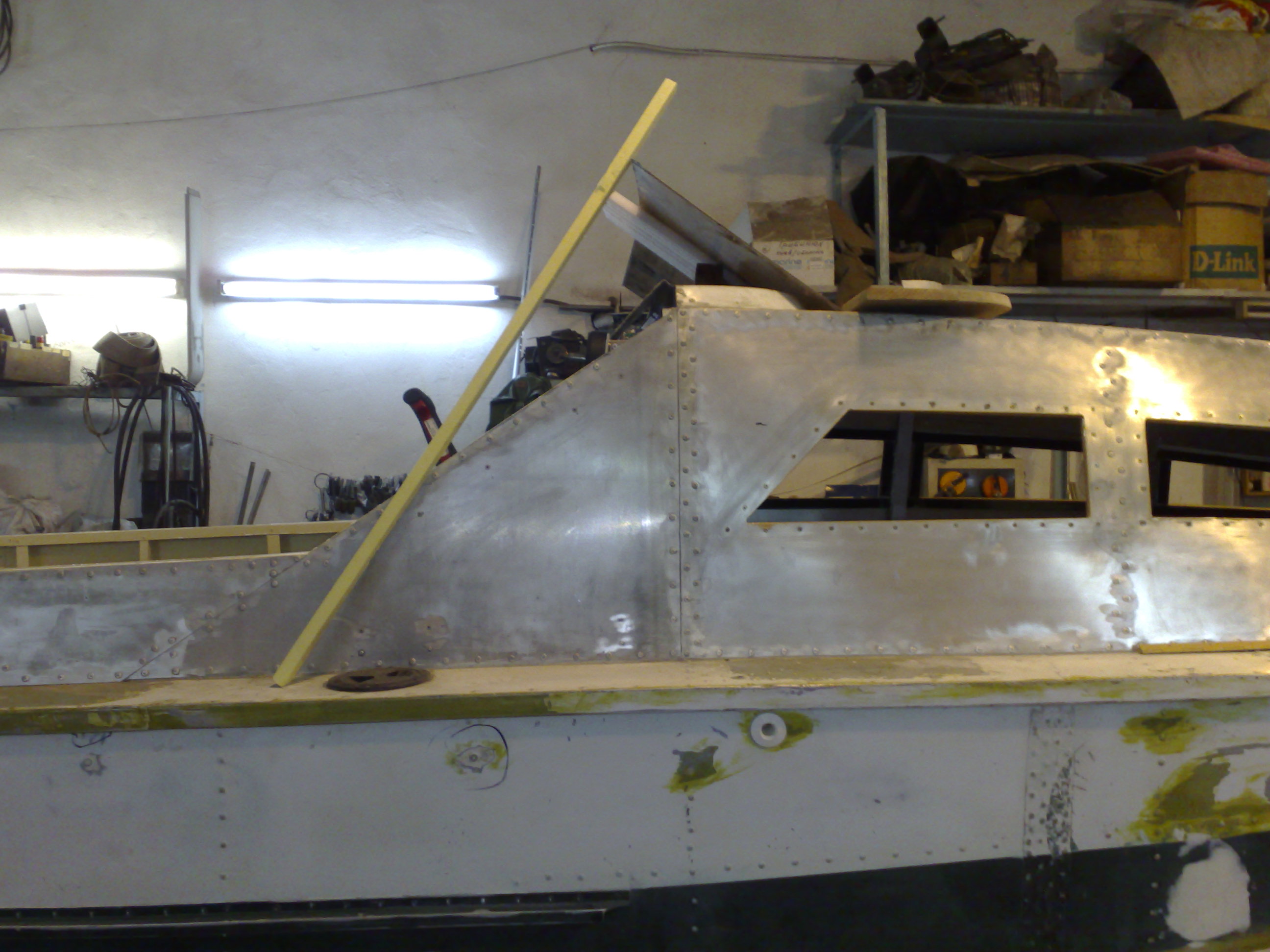

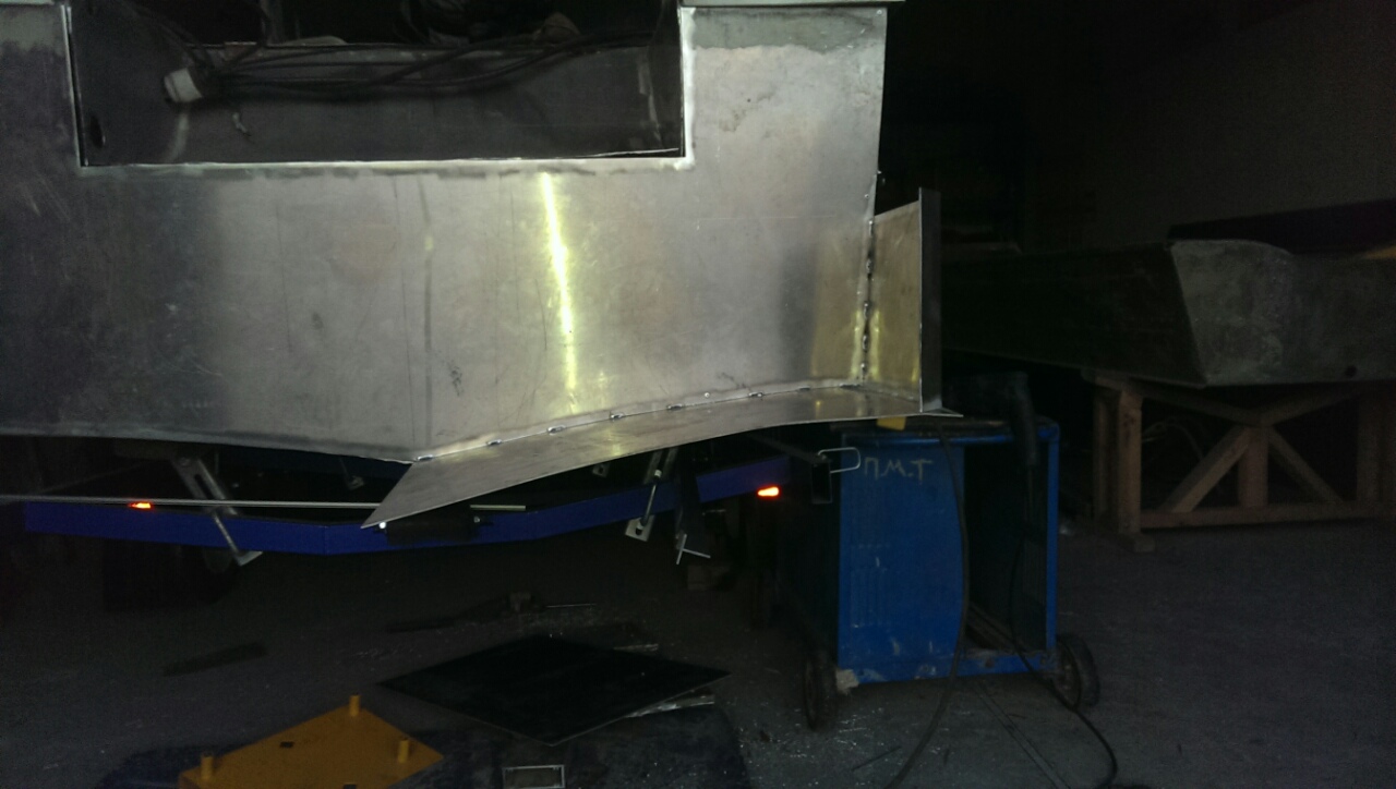

Немного истории стр.9.

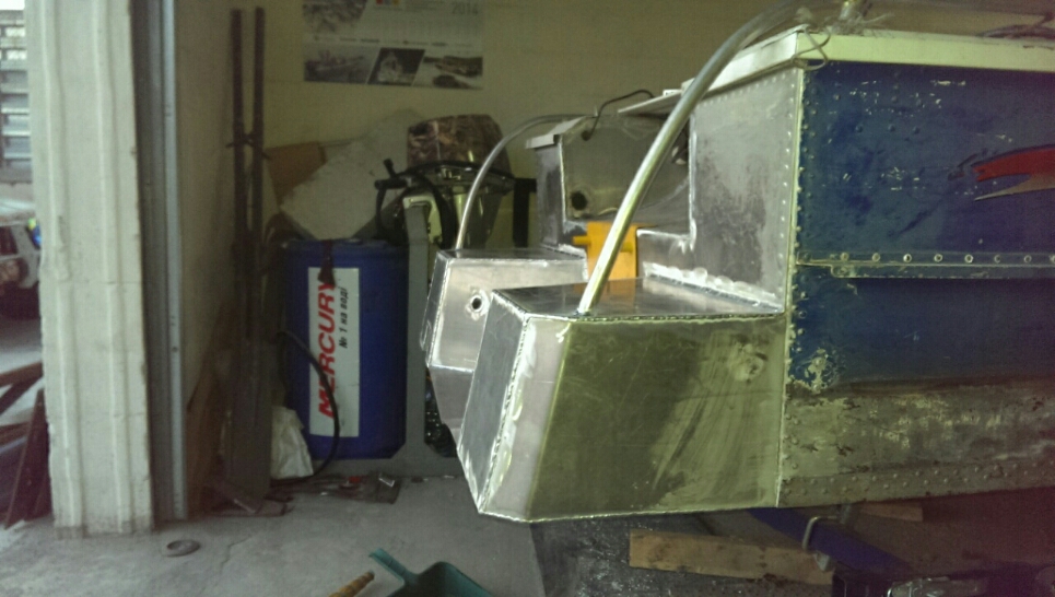

Мысли о кренолинах или кринолинах все не давали мне покоя и последние работы Сергея (Verado 350), вдохновили на переделку. Изначально задумывал поменять трацевый лист и зделать кринолины. Предваритеьно договорившись, на этапе закупки металла понял что бюджет явно маловат и практически сразу пришлось его умножить. Дальше пошло-поехало, демнтаж кормы показал что надо убрать "черную рамку" усиление под подвесной, все сварили из алюминия, переделали "косяки" пятилетней давности (которые меня в тот момент устраивали), но поскольку кап ремонт делается не каждый день. Переделал все что касается корпуса. В прошлом сезоне, при стечении разных обстоятельств, просто не заметил буй, но Амур катер крепкий, выдержал и даже без проблем закрыл сезон, с небольшой вентиляцией в носовом рундуке(немного палуба отошла . И с этим Сергей отлично справился, заменили носовую часть палубы. Зделали новую тумбочку под рулевую колонки и приборы и инспекционный лючек из каюты. Старая панелька была жидковата и с инспекцией были проблемы, провода как сопли висели из под нее Упорядочили проводку, магнитолку врезали(тока не развел колонки). Ну и собственно кринолины, с врезкой датчика эхолота, ступенькой непосредственно в блоке плавучести, все зделали с пробочками, инспекционными лючками. Первый выход показал что все не напрасно, все работает, глис стал стабильне, увереннее, лодка стала более управляемая. Много мониторил подобные переделки и о них не оч много инфы, на мотолодке было немного, там чел на прогах делал и я ему поверил, не жалею! Может и можно было достигнупь подобного транцевыми пластинами, но я ходел именно так, на стоянке стало просто оч удобно попадать в катер, борт Амура все таки не маленький, площадки которые были не давали такого функционала- они были уже, ниже, меньше.

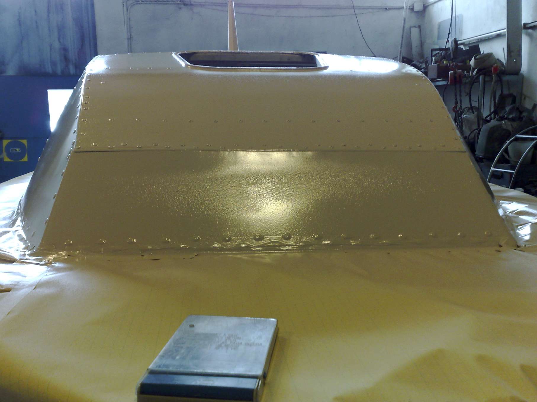

Поскольку работы коснулись почти всех частей катера, решено было красить полностью, что тоже повлекло за собой немалые расходы и пришлось понервничать из за краски. Огромная благодарность СЕРу и Вадику , лодка без двигателя переехала к ним на Корчеватое. Изначально была закуплена продукция "Пенталак" УР-121 и 120(лак) и горунт ХС с отвердителем который кристализовался и никак полностью не разводился, краска оказалась с немного худшей укрывчивастью, на лодку что говорится еле "натянули", но картика была удручающая, в придачу местами краска "не встала" была пластичной. Надо было еще хотя бы один раз, но опять заказывать ждать и непонятно получится или нет, решено было эксперименты прекратить! Куплено было по новой- грунт Боди, краска Мобихел двухкомпонентная . Все днище было смыто смывкой ВТОРОЙ раз, я был в шоке, Вадик с Сергеем(СЕР) в шесть утра начали и вечером лодка(борта и днище) была покрашена, с грунтом, все как положено. ПО пенталаку: мож мне не повезло, мож чего не так намешали, но у меня появилось свое устойчивое мнение о этой продукции. Это явно был не мой вариант, там технология посложнее (следующий слой через сутки, на воду желательно через 2 недели). Это для увлеченных людей, которые делают лодку в своем гараже и никуда не торопятся, все соблюдают.
..... Вечером продолжу фото больше и готового корабля...

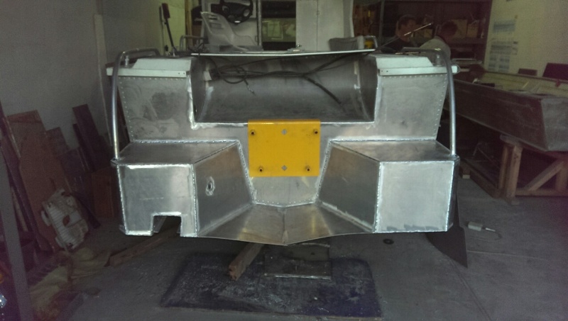

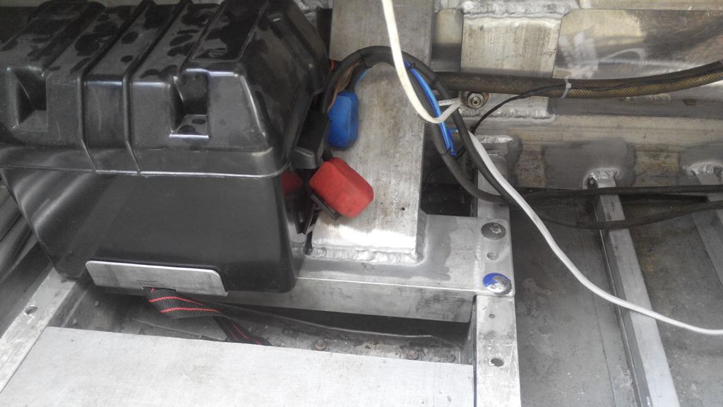

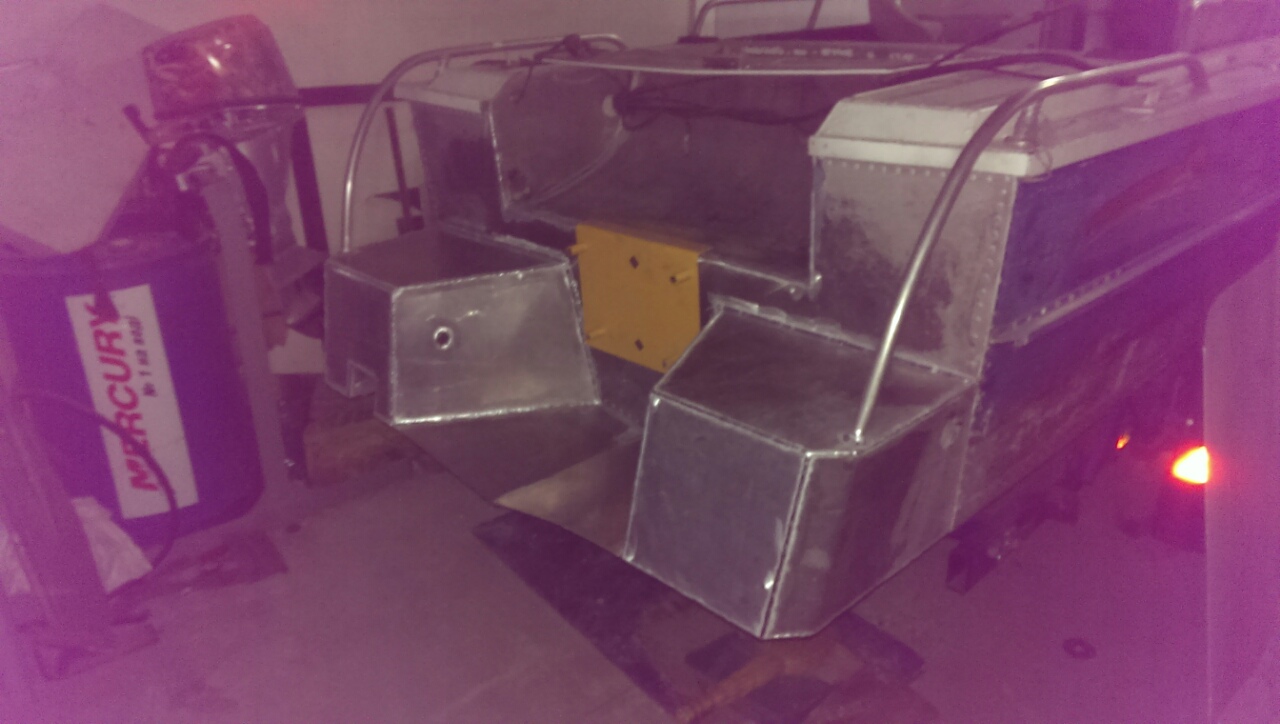

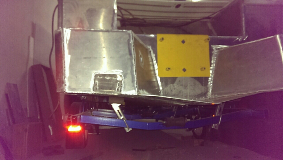

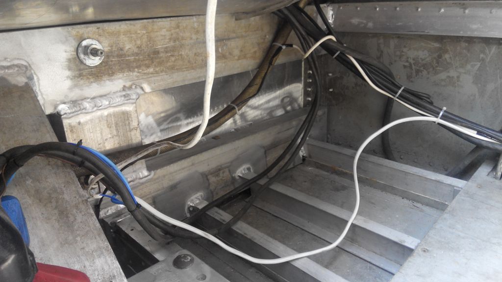

Игорь, сорри, а можно фотки изнутри транца?
Старий 06.07.2015, 23:36   #513 (permalink)
Аватар для igor67
Дописи: 8.264
1 без кормы и 2 изнутри сверху рецесс, завтра зделаю получше

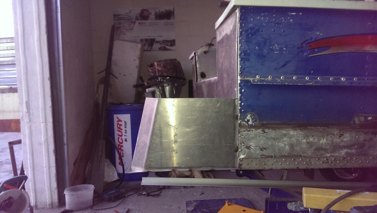

Кринолины делались без каких либо ступенек, четко продолжение днища на 45 см.

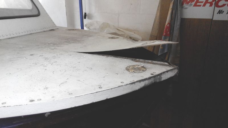

Фото процеса,... удар пришелся на левую часть носа, дюралевый уголок рихтовке не подлежит, скрутило, вырезали , вскрыли носовую часть, отрихтовали, обрезали гнутую часть и семитрично не гнутую, зашили листом 2,5мм, вварили новый привальный уголок. ну вобщем все получилось.

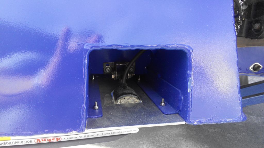

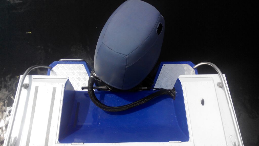

Андрей, вот зделал получше, видна привязка к борту, новая площадка под акум, с другой стороны так же, там стульчики и не хотелось их вынимать.

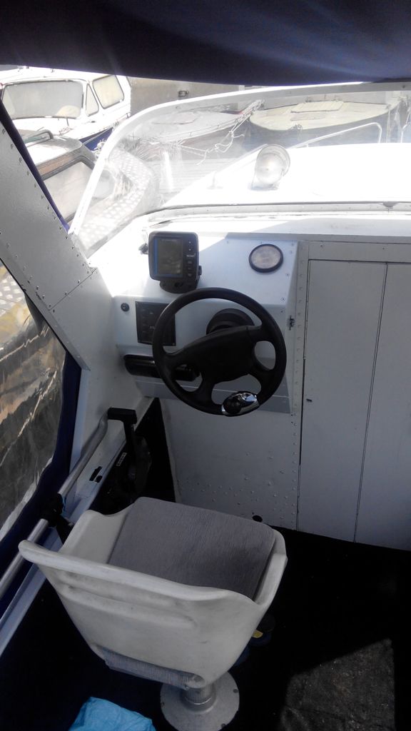

Зделали новую тумбочку под рулевую колонки и приборы и инспекционный лючек из каюты. Старая панелька была жидковата и с инспекцией были проблемы, провода как сопли висели...
Все стало жостко, надежно..

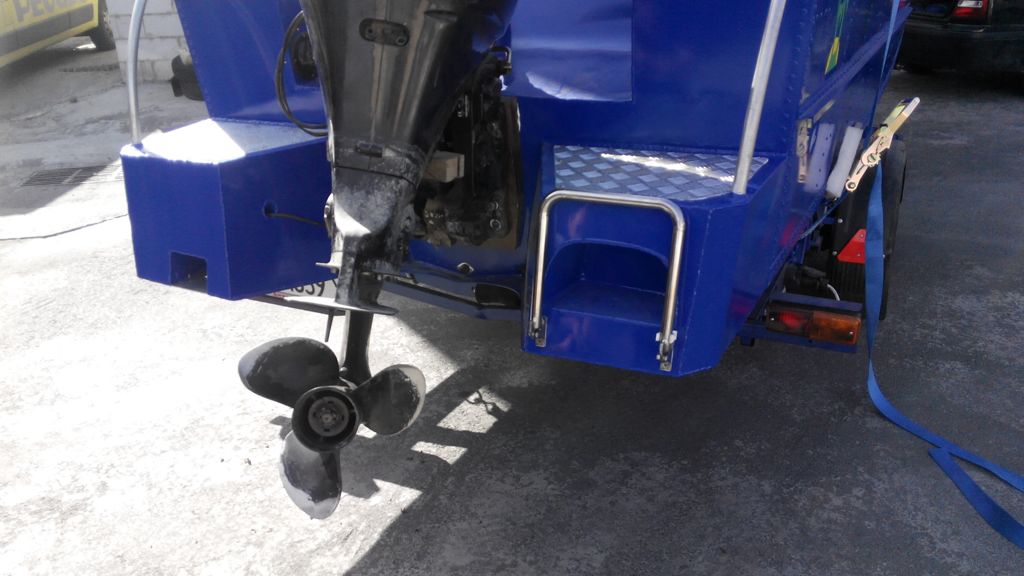

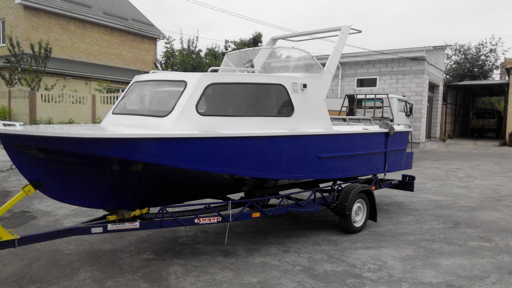

Поскольку работы коснулись почти всех частей катера, решено было красить полностью, ...
Вот такой я его выкатил от Сергея (Ser)

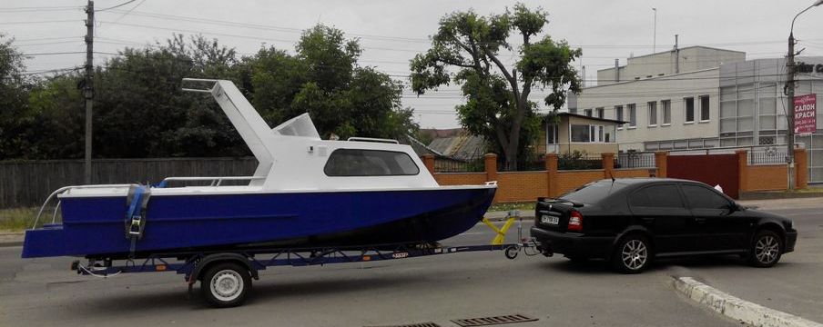

...фото больше и готового корабля...
Ну и закончу ,( а то пока фотки вытащил%)).

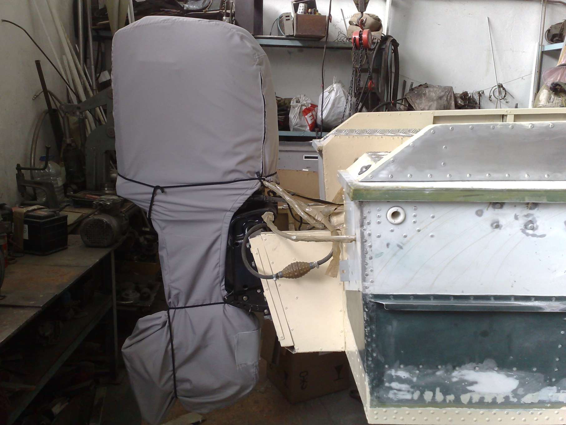

. Опять лодочка верулась к Сергею (Verado 350), установили двигатель, с проводкой повозились. врезали сливные пробочки(мало ли-конденсат), леер носовой, да еще перед покраской в одном кринолинчике изваяли ступеньку к лестнице, она меня сначала напрягала, но после покраски все нормально!, а как лестничку закрепили-ваще зашибись! Навел марафет, номера, Ukraine Peace ! пальмочки..., а еще избавился от канализационной гофры. на проводах , к мотору, в рецессе. оцените аккуратную сеточку
Собственно готовое изделие.
