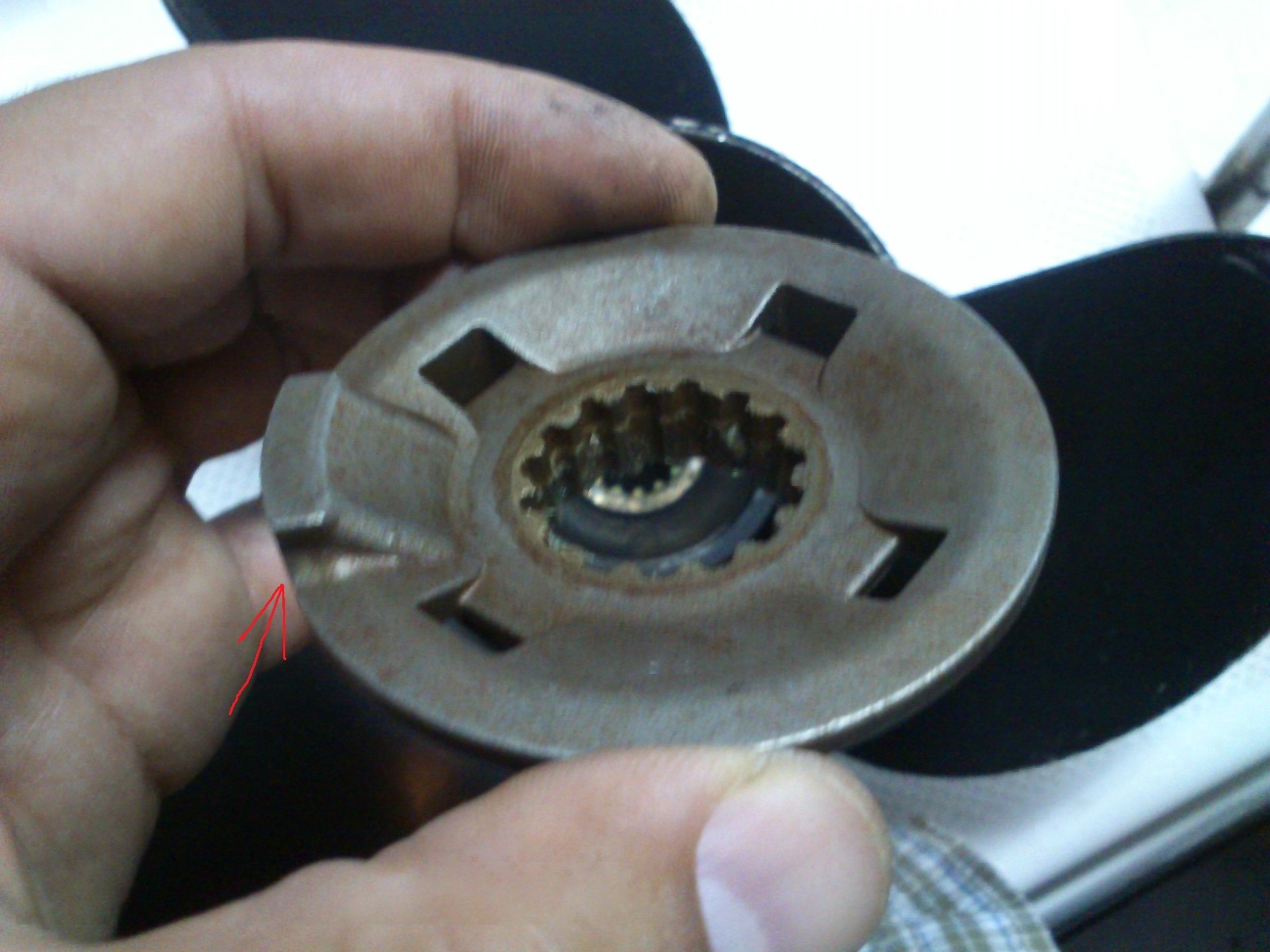

Комрады подскажите, на моем двиге винт прижимается такой шайбой, на ней есть подозрительный наплыв, вопрос в том КАК ее ставить, ведь он там не спроста?????

Доброе Утро Всем.Винты подрезаются\протачиваются \по верхней плоскости лопасти винта,на токарном станке,на центрах,воизбежание,разбалансировки.самого винта.Более-менее токарь,эту процедуру может сделать,за 15-20 минут,в зависимости от глубины резания\размера снимаемого-лишнего\до требуемого.Пишу -обьясняю,т.к.делал сам это неоднократно,еще с Вихревскими,Нептуновскими,винтами...Новые иномарочные винты,в этом отношении-проще,за щет-того-что,у них,готовое проходное отверстие,на центра поставил,лишь-бы ,высота центров позволила самого станка\диаметр самого винта,может невойти из-за суппорта\.....
