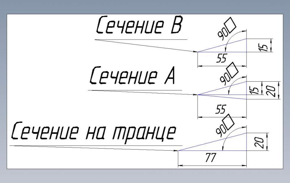

Кстати вот картинки расстановки реданов под 40-ку от того же Дмитрия(димзик) который мне рассчитывал под 25-ку.
Как думаешь. для 60 будут нормальная схема или всё же перерасчитать.
Гена, это схема именно под мощный мотор, так,что оставь как есть.

Понял, спасибо Руслан А что скажешь про разную полку редана. можно её тоже сделать одинаковой или лучше всё таки переменной.
Гена это компенсатор тяжести на транце. Поэтому желательно не отступать от расчётов, по крайней мере на сколько это возможно.

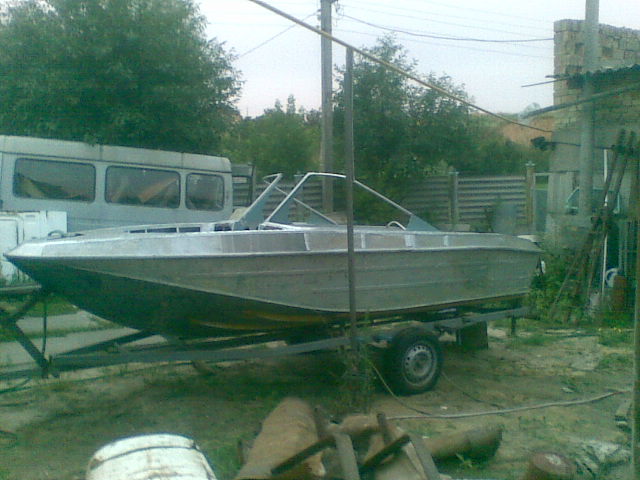

Руслан, мне крылышки обрезать? (честно говоря не хочется, приклепано навека)
Старий 17.11.2011, 02:17   #191 (permalink)
Типово Re: Переделка и доработка Днепра.
Обрезать не жалея.
Если планируеш реданы, то обрезать 100%, я это уже проходил. Лодка на ходу роет носом так как корма всплывает слишком сильно и ходовой дифферент стремится к нулю.

Буду делать исходя из Вашего чертежа, Руслан. Может быть поставлю те что под 25-ку, потому как ширина вот этих под мощный мотор вызывает опасения долбежки на волне, чего очень не хочется.
Долбёжка усиливается с увеличением угла атаки редана, а тут они судя по ширине ближе к нулю стремятся, поэтому и долбёжка будет минимальна.
Но и та схема, что у меня будет под 40-кой работать замечательно, только нужно продлить внутренние реданы к корме и поставить их ближе к килю в проекции. Внешние аналогично не более 90 мм(между ними) , а скорее всего значительно уже должно быть.
Ещё раз взглянул на схему , что под 40-ку....... там всё нормально по ширине расстановки, так как лодка под 40-кой пойдёт выше над водой и нужно брать именно те размеры установки относительно оси лодки(в проекции) что на картинке выше.
А вот продление в нос дело спорное, Дмитрий это мотивировал полётами на большой скорости по гребням волн, и для лучшей всхожести на них с уменьшением брызг.
Но я бы заканчивал реданы на том уровне,что у меня на лодке.

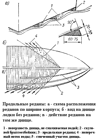

Редан - треугольник прямоугольный, один катет которого - параллельно уровню воды, второй - перпендикулярно. Так? А на фото видно, что второй катет не перпендикулярно, и эффект будет возникать типа аква-планирования... скольжения по воде. Или не так?
На самом деле правильный редан, это не прямоугольный треугольник(вернее сказать угол прямой только у ребра редана относительно днища) . Кромка с которой срывается вода в идеале должна иметь острый угол иначе возможен эфект замывания при малой высоте редана. Что в свою очередь только увеличит сопротивление корпуса.
Назва:  redan.gif
Переглядів: 1030
Розмір:  23,6 КБ
тем более... а на фото видно, что в другую сторону идет...
