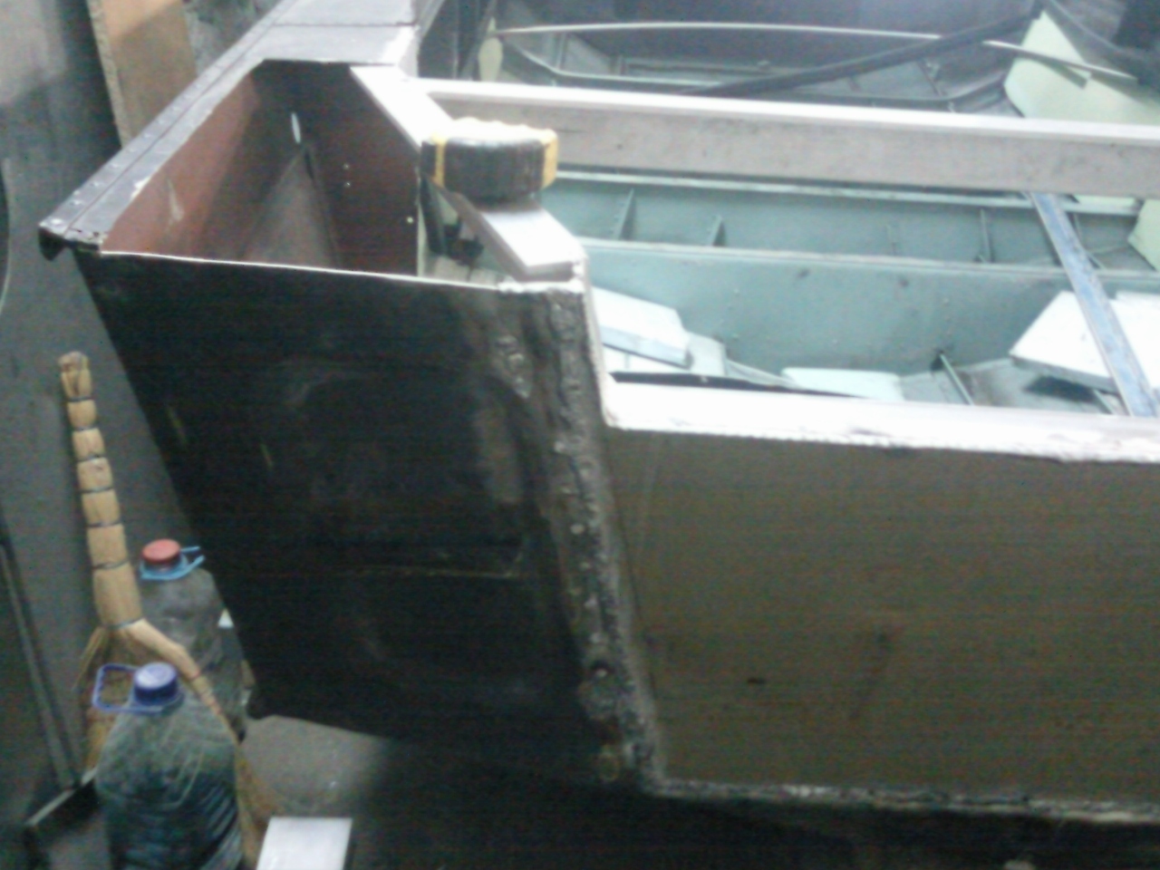

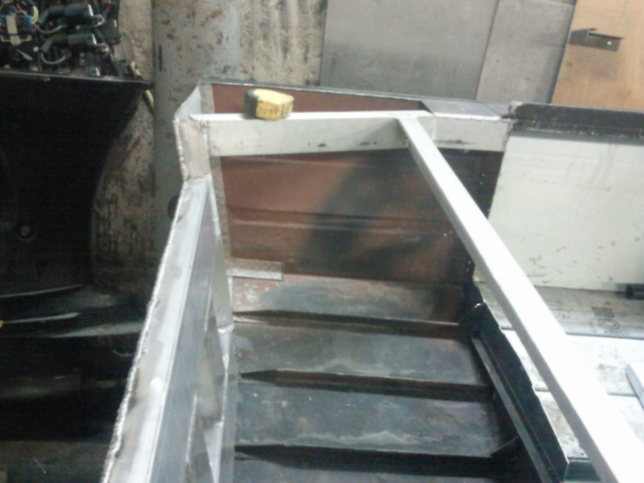

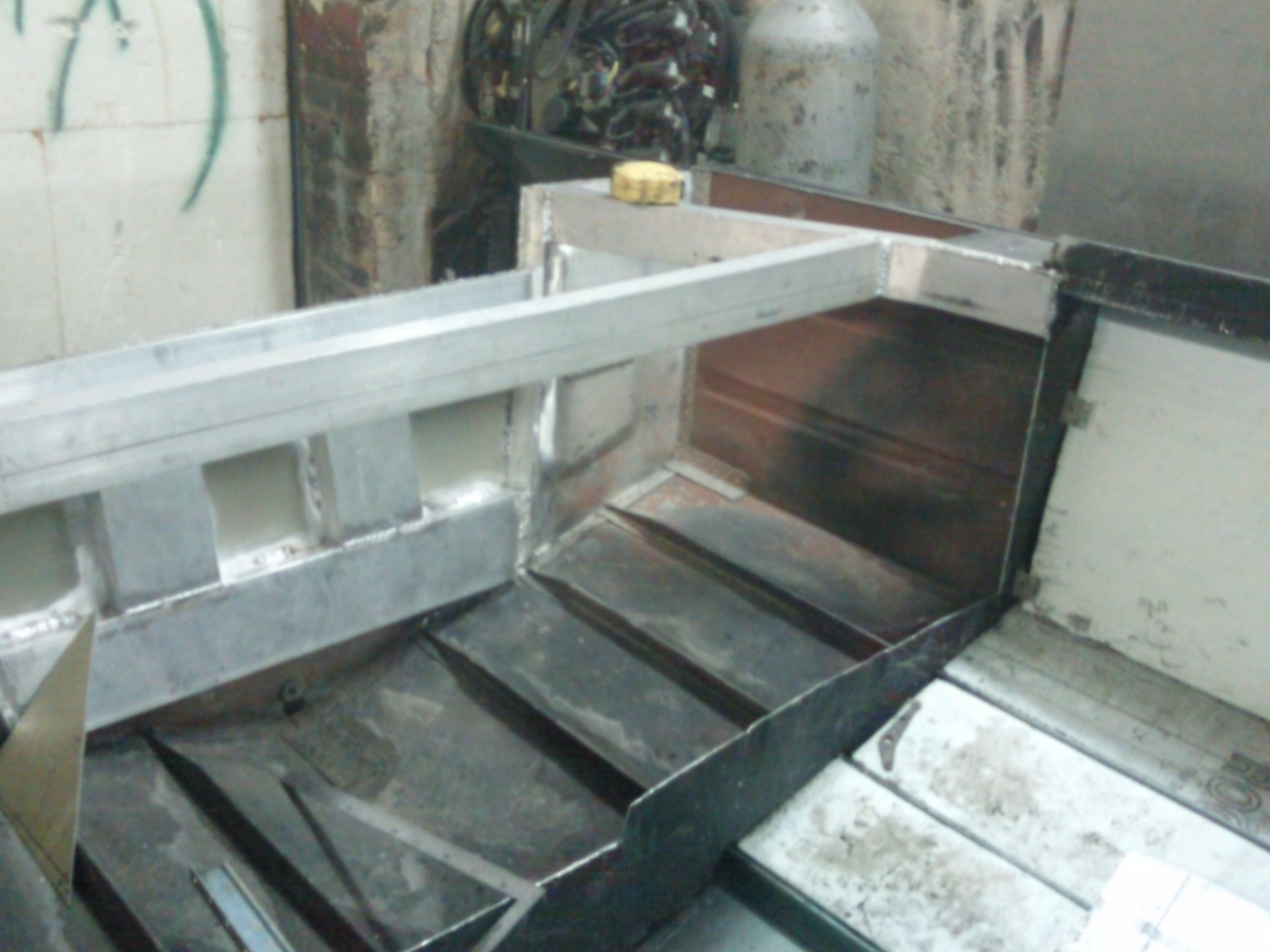

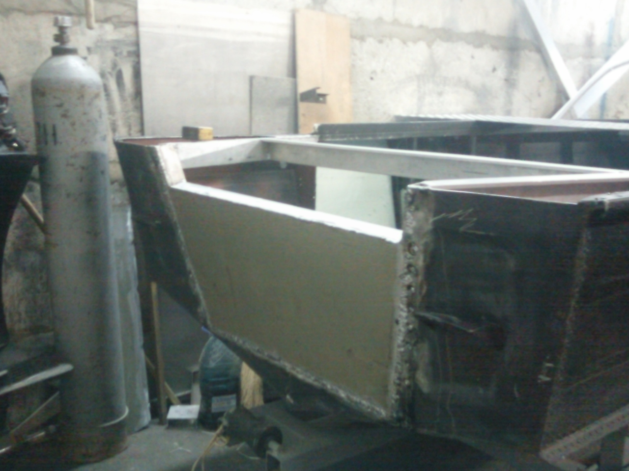

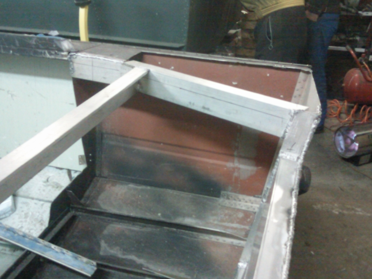

Типово Re: Переделка и доработка Днепра.
Оживлю немного тему. Сегодня варили транец на Днепр, пока готов только костяк, ещё правда и не до конца усиленный, и уголки к стринггерам от транца не приклёпанные, и рецесс ещё даже на заготовки не порезанный. Но всё в процессе.......
Сорриза качество фоток, не видно всех деталей подробно, как будет готов полностью, выложу качественные.

Гена судя по фотографиям заднее сидение можно сместить назад сантиметров на 10-15, или увеличить наклон спинки.
Ну да Рома, так и планирую сделать, но там порядка 18-20 см получается. А то уж очень большой моторный отсек у Днепра получается в оригинале. И как рундук он не сильно используется.
