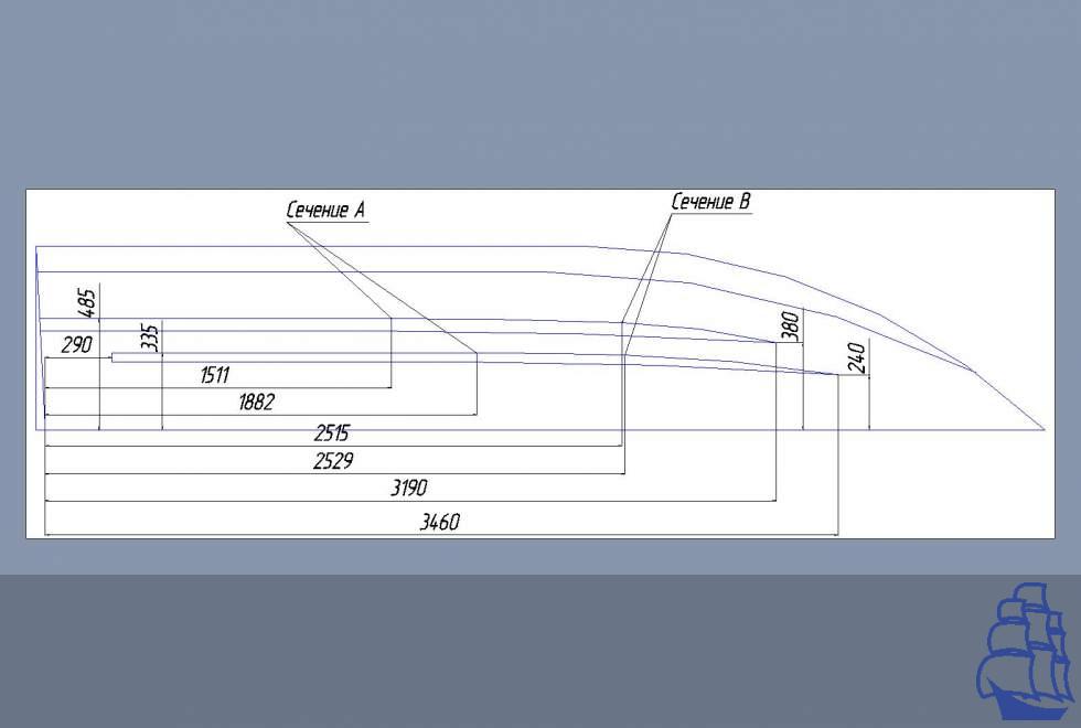

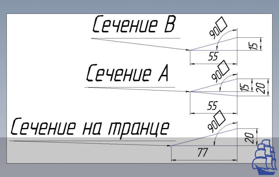

В этой схеме, сечение "А", высота редана получается 15 или 20мм? Не могу понять... Если 20мм, то как технически выполнить редан переменного профиля с разным углом по отношению к днищу?
PS Эта схема разработки Dimzka выложена была Русланом-35 в этой теме ранее
А ничего удивительного в этом нету, так как форма днища у нас такая, вот и приходится увеличивать отгиб редана вниз, чтоб он по прежнему тыл хотя бы параллелен водной поверхности.

Типово Re: Переделка и доработка Днепра.
тогда как это сделать технически? суда по форме чечения "А" там угол бортика редана по отношению к днищу отличается от прямого. Можно ли немного упростить сделав подрезку уголка на составном редане? так ли важен этот угол?

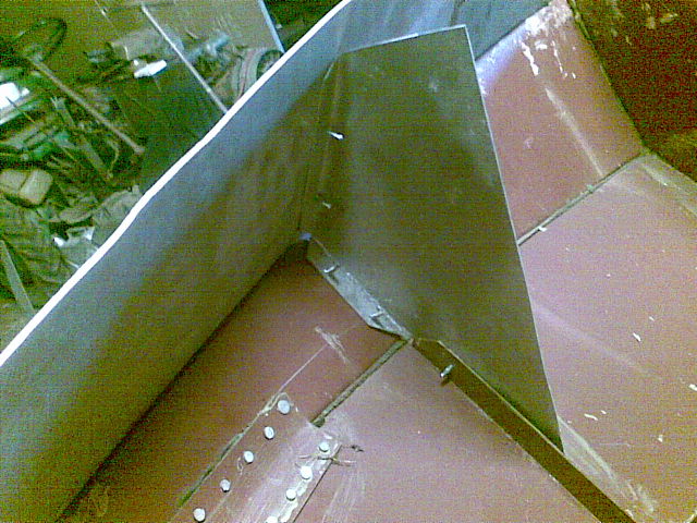

Женя поверь когда перевернеш лодку вверх дном и будеш делать составные реданы сразу все поймеш. А вобще днище у днепра закрученое (половинки закругляются по вектору вперед и в стороны к бортам) во загнул. Поетому я незаморачивался впереди срезал рабочую плоскость на косую и все это закрепил к прикрученому уголку так и получился изменяемый угол атаки к транцу. Ширина рабочей полки везде одинаковая токо впереди на срезах отличается, там где начало редана см фото. Когда будеш прикручивать уголки старайся саморезы вкручивать как можно дальше друг от друга но следи штобы все детали прилегали плотно.

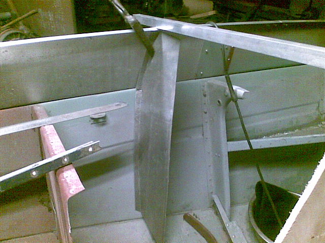

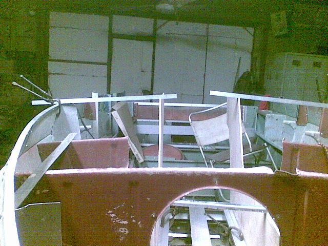

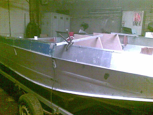

Есть пара вопросов к знающим по стеклам Вот такой уклон (срез) стекла к борту будет нормуль или малехо урезать консоли

Также вопрос как усилить консоли планирую сделать доп шпангоуты с двух сторон и к ним прикрутить переднюю стенку консолей.

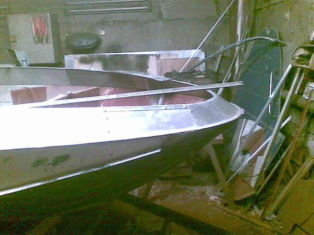

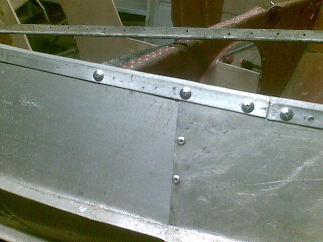

Также вопрос по красоте, окантовку борта сделал из уголка 15*15 как лучше проклепать, можно заклепками в потай покрасится будет гладкая стенка или незаморачиватся и обычными вытяжными.

Офф не нашел герметичных заклепок, обычными негерметичными с шариком на конце можно клепать реданы?
