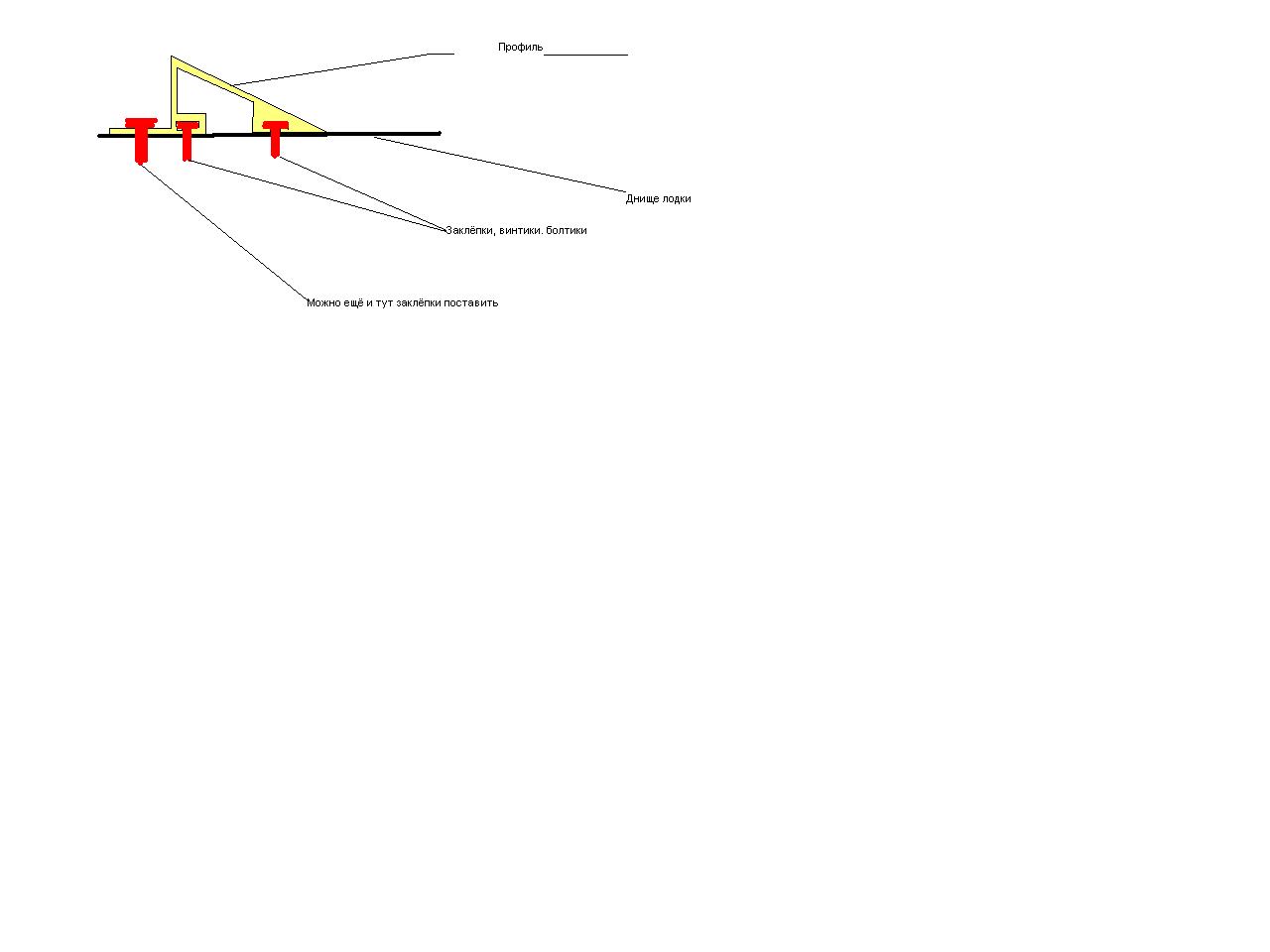

Ну поскольку плавно перешли на обсуждение Днепров в непрофильной теме. а модераторы спят, выкладываю фото рисунка редана и его крепежа. Посидел сваял в паинте.
Кто что скажет, полка его около 40-45 мм. по углу идеально подходит под килеватость Днепра.
Назва:  Редан.JPG
Переглядів: 943
Розмір:  33,3 КБ

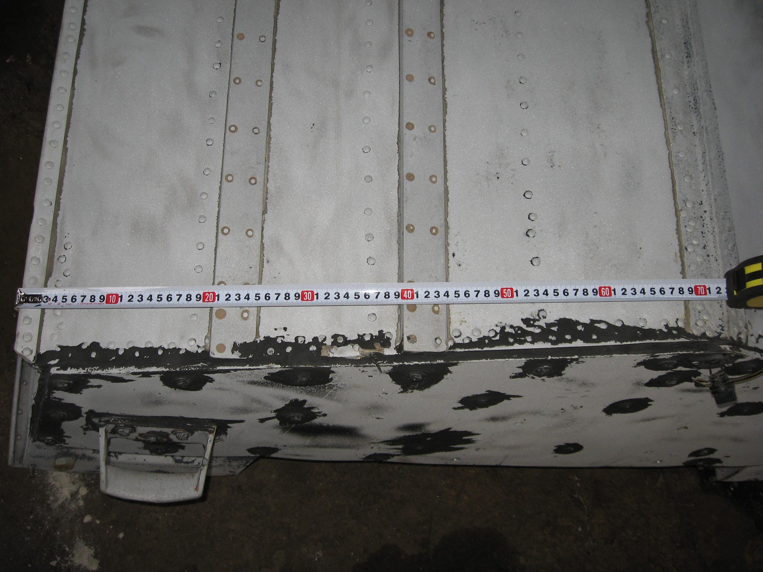

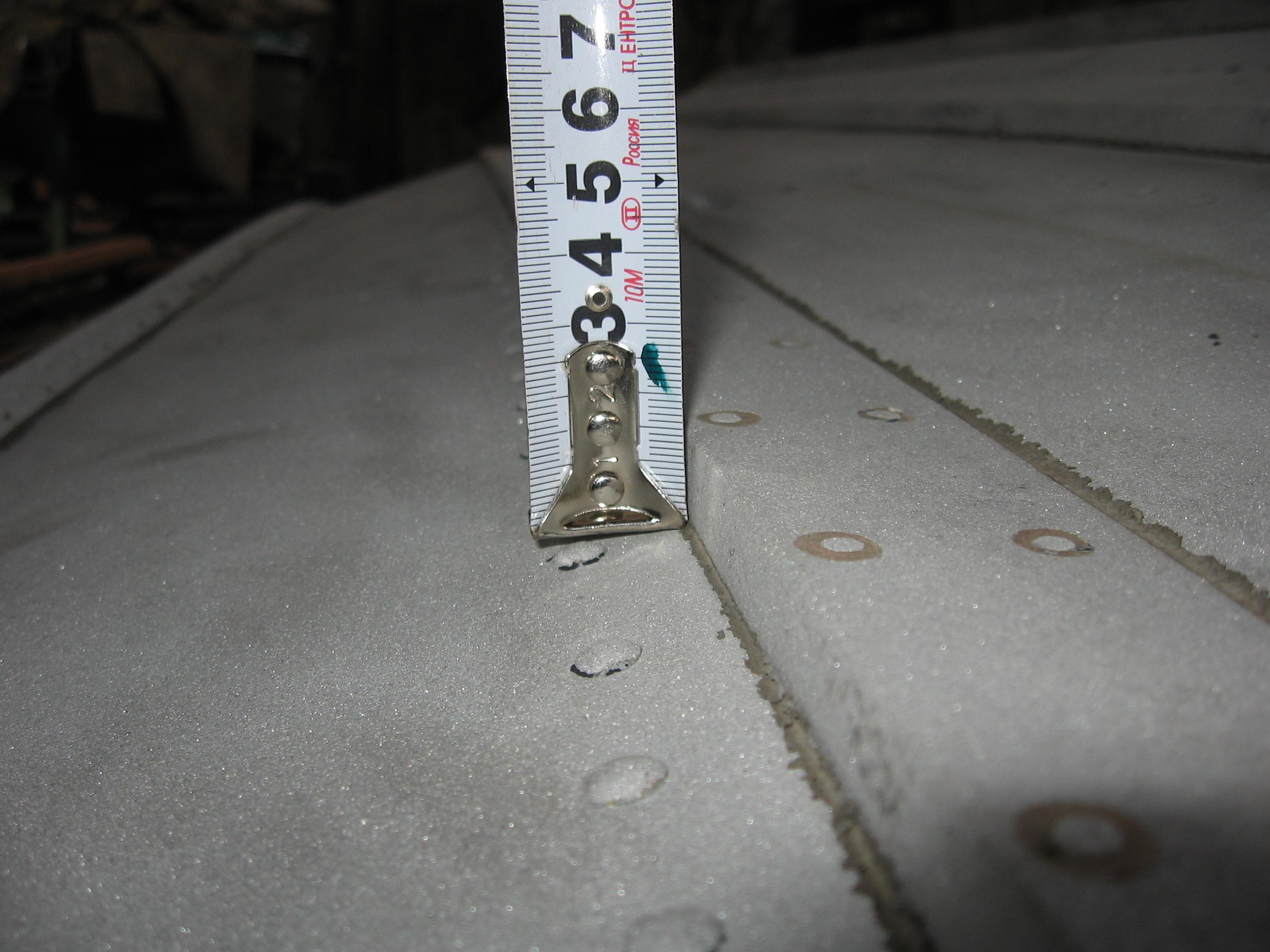

Назва:  1.JPG
Переглядів: 1117
Розмір:  550,3 КБ
ID:	14812   Щоб збільшити малюнок, клацніть по ньому
Назва:  2.JPG
Переглядів: 932
Розмір:  1.004,6 КБ
ID:	14813   Щоб збільшити малюнок, клацніть по ньому

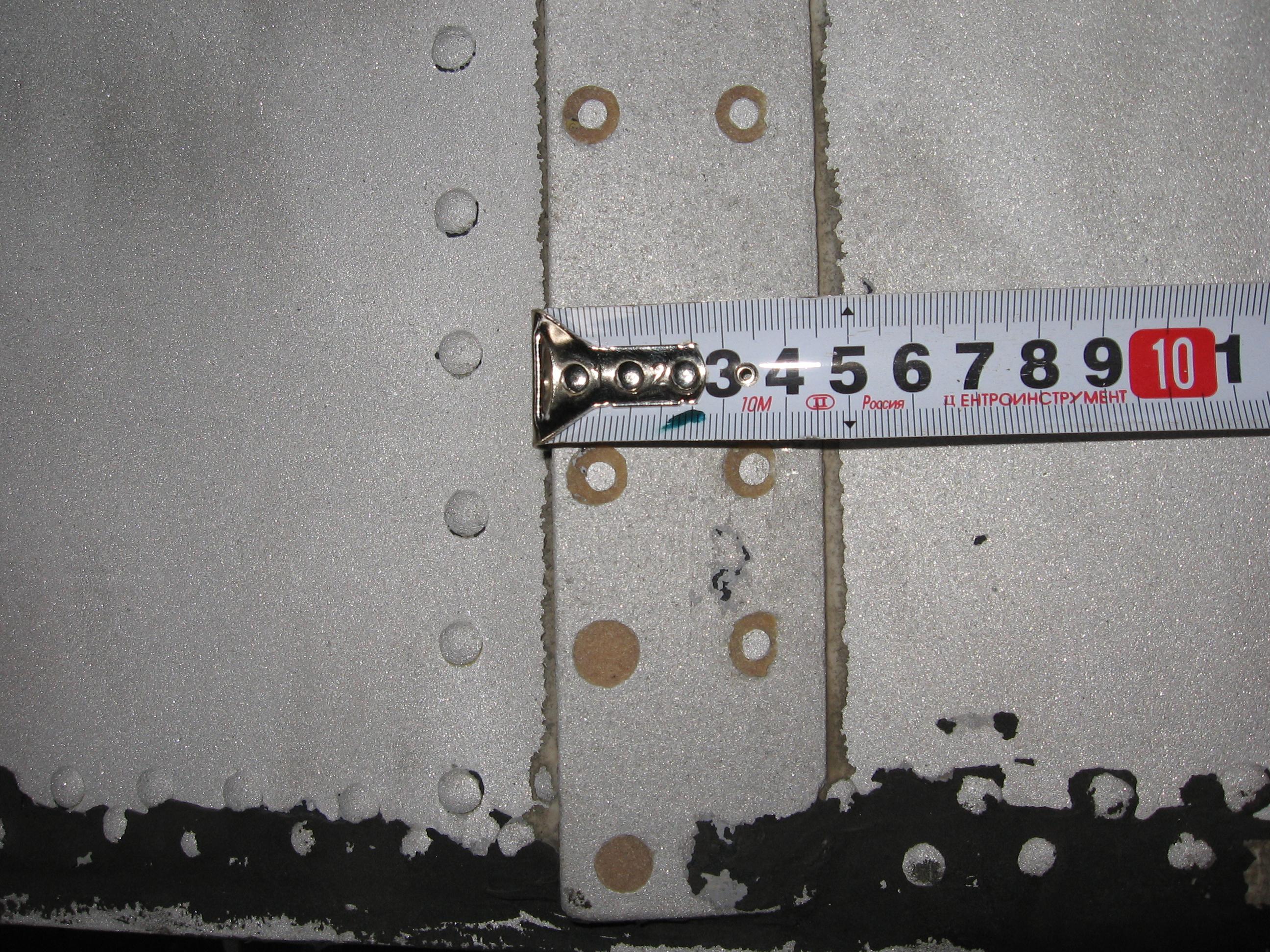

Назва:  3.JPG
Переглядів: 994
Розмір:  419,5 КБ

Николай а можно фото с торца транца штобы увидеть угол атаки редана. И еще вопрос на поворотах винт воздух неподхватывает? Спасибо.
Старий 08.11.2011, 22:01   #151 (permalink)
Псевдо: Николай
Дописи: 3.846
Сказал(а) спасибо: 1.810
Типово Re: Переделка и доработка Днепра.
Фото завтра постараюсь.Воздух совсем не подхватывает,я даже удивился.

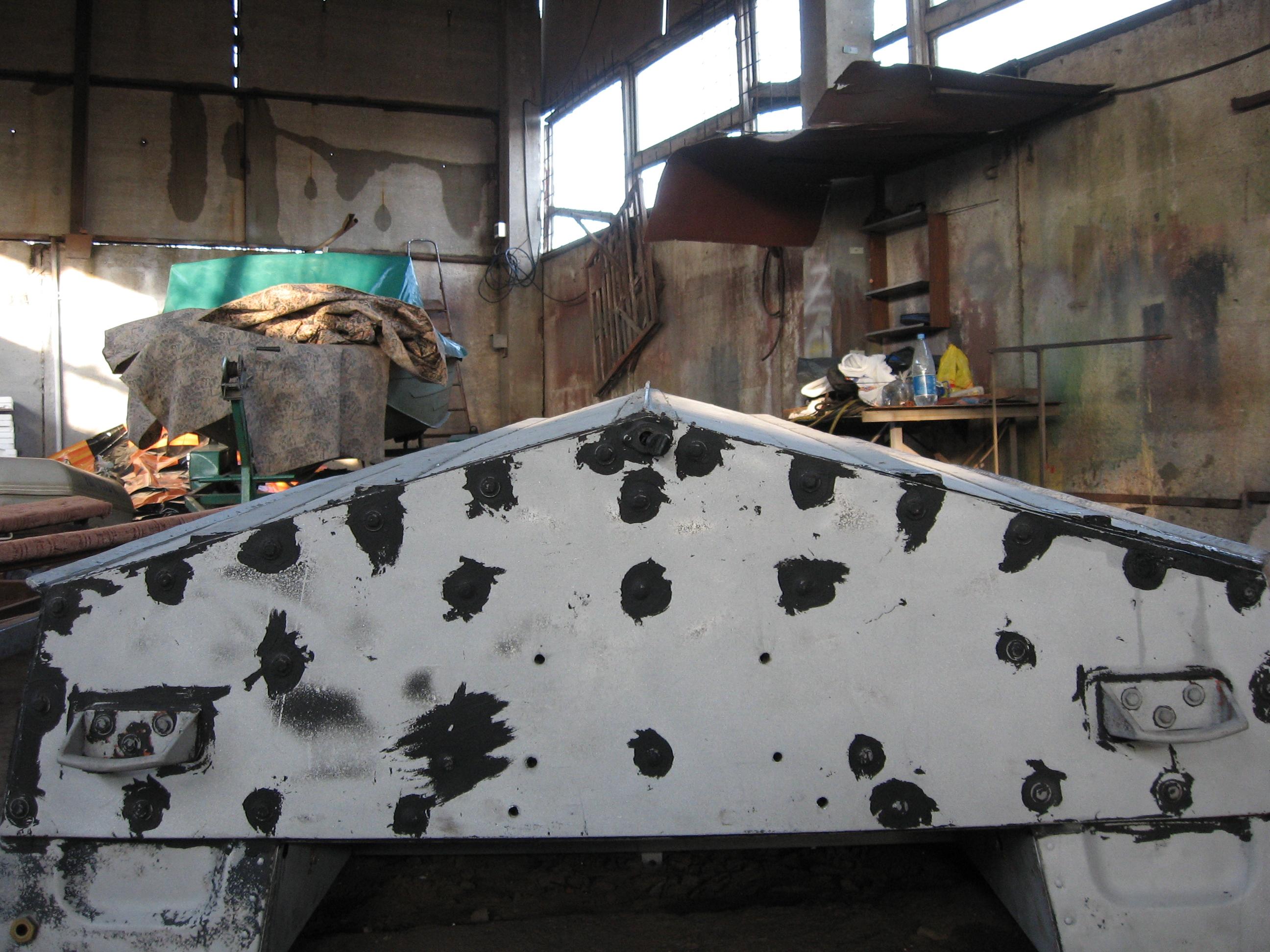

Вот
Назва:  4.JPG
Переглядів: 989
Розмір:  543,4 КБ

А фотки с носовой части случайно нету?

Выглядит интересно, но есть у меня подозрение, что немного узковаты и угол у них если правильно увидел строго страмится к нулю относителино воды. Тоесть они не имеют некоего угла атаки увеличивающего подъёмную силу.
Любопытно будет увидеть это всё на воде.

Руслан как всегда опередил. Хочу Вам посоветовать Александр внимательно просмотреть заклепки на днище та што возле линейки на 3-м фото мне очень ненравится. А я сегодня делал транцевую доску из прямоугольной трубы 80*40 с толщиной стенки 4мм, получилось очень неплохо и кила на 2 легше чем дубовая. Боремся за вес. Да профиль брал со старых входных дверей какогото здания, помните были такие алюминивые двери в поликлиниках магазинах ...., еще при СРСР гдето конец 80-х. Такшто если кому надо ищите где меняют такие двери на металопластик.

А что там с заклёпкой?

Вроде как сколько разглядывал иномарки с реданами у всех плоскость редана параллельно воде, и сам редан должен идти параллельно ватерлинии, чего у нас на форуме вроде как не видел ни у Вас ни у коллег.
