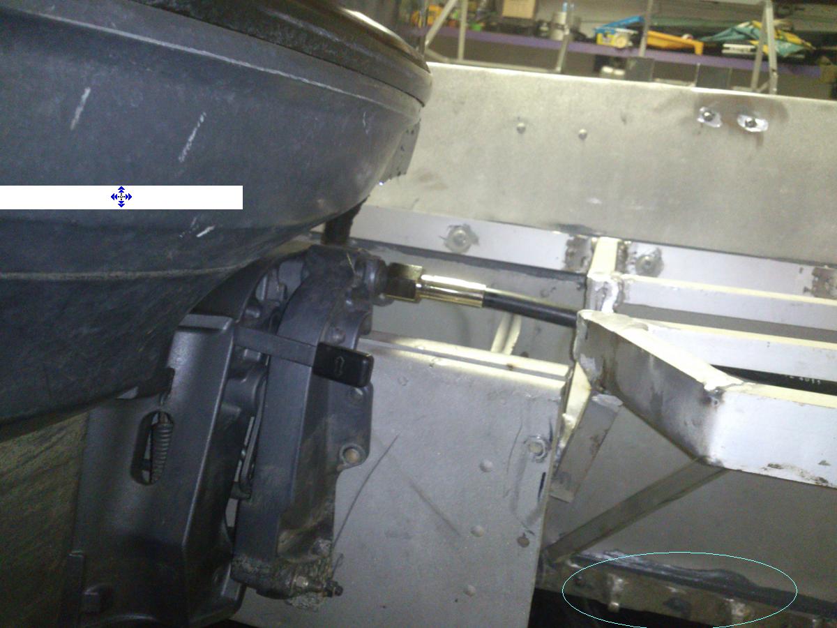

Владимир, добрый день!
Спасибо за положительную оценку моего творчества.
У меня к Вам пару вопросов, как человеку который имеет аналогичную лодку и не первый год ее юзает!
Вопрос в правильности установки двигателя (растояние от кавитационной плиты до киля) и какой винт более скоросной (параметры загрузки лодки: две тушки по 90 кг, 60 литров бензина ну барахла с пол центнера) Двигатель Ямаха-40

Добрый Вечер....У ВАС Казана с выносным транцем,а у меня -5м2,без оного,и тут нужно играть за щет этой длинны,у товарища -такая,как у вас и у него Суза 50,хоть и с клином но конкректно дельфинирует и меня догоняет....То-что у ВАС 40,это не показатель побежит только-так,за высоту ничего не скажу,почему-у ВАС выносной транец и помоему ВЫ бак ставите в корме....Непомню какая у ВАС длинна ноги,а по своей,нехочу быть неточным поеду на РОП,потом точно отпишу......
Добавлено через 10 минут
Винт у себя поставил-С3х11х15.....Ненарадуюсь....И экономичный по расходу и получается как универсальный-и под загрузку и так,поражняком и двиг не перекручивает.....Но опять же нужно пробовать,тестировать.Подождите весны,дам ВАМ на пробу,а то ШУРАВИ,купил ,а он не подходит и теперь никак неможет его сдать....Есть еще 13 и 15 нержа,так-что лучше не спешите......
Добавлено через 2 минуты
Вы,видали фотки с моей загрузкой и Казуля пошла под этим 15 винтом ,только шелестело и это так-постоянно.....
Нога у меня 381, бак я поставил посредине (в теме фото есть), а вот за возможность покрутить разные винты...... Тут только один вариант
Доброе Утро.Вот,видите,-у ВАС-у ВАШЕГО мотора,-короткая нога,-значить моя высота транца уже не подойдет к ВАШЕЙ.У моего товарища ,правда ПРОГ.2,но тоже короткая нога,-нужно будет у него посмотреть размеры....Теперь еще одно,вот ВЫ покрасили,все сделали поуму,а протекторы ВЫ поставили???У меня на корпусе поставлены 4штуки-2-большие как у ПРОГОВ и 4 маленькие,-даже не4 а как ВИДИТЕ-6 штук.Большие поставил как на ПРОГЕ по середине,а 4 маленькие,-на 2 шпангоуте в районе переборки между салоном и передним отсеком,а сзади на предпоследнем шпангоуте,в районе кормовой сидушки-переборки ВАШЕГО бардака,на брызгоотбойниках,на два винта....Маленькие работают так-что их хватает на 2-3 года,особенно кормовые,а больших хватаетлет на 5-6....Так у меня днище и заклепы -как с магазина и коррозии нету,а как у ВАС......Свои винты давал на тестировку на ЯМУс ПРОГОМ,на 40 ЯМУ с ПРОГ4,короче ребята многие остались довольны винтом......Ждите весны.....А за протекторы-если у ВАС нету,то пошкребу по СУСЕКАМ......
Добавлено через 4 минуты
Если бак посредине то это другой ракурс,да может еще и не раскрутит до дельфина...А ЯМАХА- ВАША,4х тактник или как ,чтото мне по колпаку непонятно.....У товарища ЭНДУРО,один из первых купил,так говорит прожорливая ,что СВИНЯ.....
Казанке5 нужны транцевые пластины.
Уже есть (SMART TABS), даже стационарное крепление под них сделал (см. фото).
Так что вопрос открытый: Какое растояние от киля до кавитационной плиты, при вышеуказанных параметрах? Не очень хочется из транца решето делать!!!!
Уверен что есть люди которые юзают такой же комплект!!!!!

Есть. Только где гарантия что у меня мотор расположен идеально?
Таже проблема. Думаю решить так: Закрепить мотор со стороны рецеса болтами (у меня там есть резьба) провести испытания а потом сверлить транец.
Доброе Утро Всем.Я,ведь ВАМ сказал -не спешите,-у ВАС что другой работы по корпусу,уже нету-???Делайте пока салон,стекло,командер,рулевое.Доску прикрепить и посверлить отверстия,на это много времени не нужно......Если сам не узнаю-другие подскажут.....Спешка нужна в других ситуациях.......Удачи......
